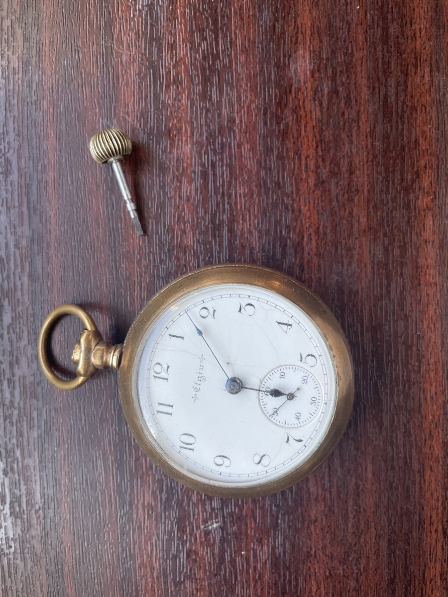

mkl1 a Ty uruchomiłeś tą koronkę ode mnie?
Edytowane przez graver
Uruchamiałem do tej pory( nie mojego) Longinesa ( podobno w złocie)
 Elgin( że mój) to  czeka, koronka rozebrana, ale muszę wałeczek zrobić..
( byłem troszkę czasu w szpitalu..... niestety)
Edytowane przez mkl1
Pozdrawiam Mirek

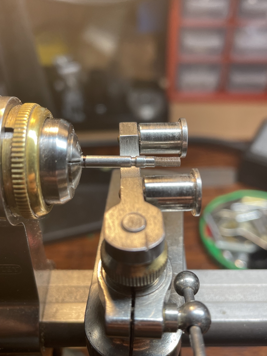

Zmobilizowałeś mnie :)
Wałek się dorabia,
Na tą chwilę jest zarobiony kwadracik 1,4 mm i część z podejściem pod "paluszki" koszyczka...
Pozdrawiam Mirek

 No i gotowe :)
Dzięki za mobilizację ...👍
Pozdrawiam Mirek

W tej chwili na stole  robi się Waltham..Grade 220
Też brak półwałka i koronki...------ale się dorobi...
Pozdrawiam Mirek

koronka11.jpg.8eb1ac91f38d4a002fc0ff7c755b9edc.jpg  1899776014_koronka2.thumb.jpg.8e5eb22ab701bd3f1611029ecd4cfcf6.jpg
Miłego tygodnia (tym razem krótszy bo tylko 4 dni do weekendu)
Roman
p.s. Tak już z kronikarskiego obowiązku - to jaka jest ta koronka w Elginie  (jaką dostarczyłeś) nakręcana czy kwadrat
p.s.2. Jak zwykle przepraszam za użycie (kradzież) nie swojego zdjęcia
Jeśli to mnie dotyczy ten wpis to wysłałem mkl1 koronkę okrągłą  z wbitym czy wkręconym kawałkiem wałka, a co było po demontażu tego  nie wiem, pzdr
22 minuty temu, graver napisał(-a):
Chodzi mi tylko o to żeby Koledzy wiedzieli jakie rozwiązanie zostało zastosowane w tym Elginie
3 minuty temu, Kieszonkowe napisał(-a):
 Koronka była z "wbitym" kwadratem( pozostałośc wałka)
 Nawierciłem, nagwintowałem i założyłem...
.....................tylko  nie wiem czy kogoś to naprwadę interesuje .......

16 minut temu, mkl1 napisał(-a):
.....................Nawierciłem, nagwintowałem i założyłem..
Mnie to interesuje (z kronikarskiego punktu widzenia)
a myślę że innych Kolegów też (tych którzy nie wiedzą jakie rozwiązania stosował Elgin)
A z tego co pamiętam wcześniejszą dyskusję to padły tam stwierdzenia - że nie ma to znaczenia czy gwint czy kwadrat  ;) .
Teraz już Wszyscy wiemy - dziękuje za wyjaśnienia
Tak właśnie napisałem.... Dla mnie nia miało to znaczenia, bo i tak musiałem osadzić koronkę na wałku..w sposób demontowalny..
 To co i jak robię to moja własna technologia, NIE KOniecznie ładnie opisywana w książeczkach....
