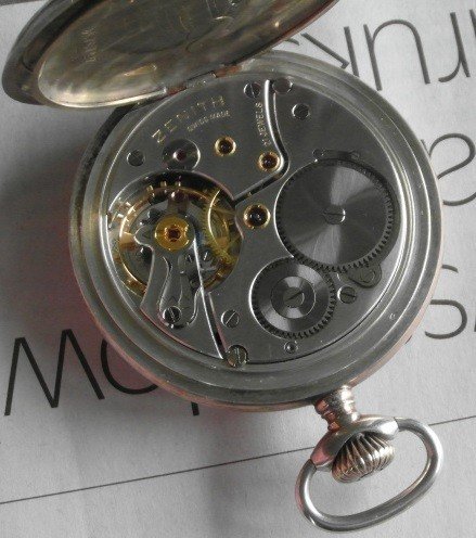

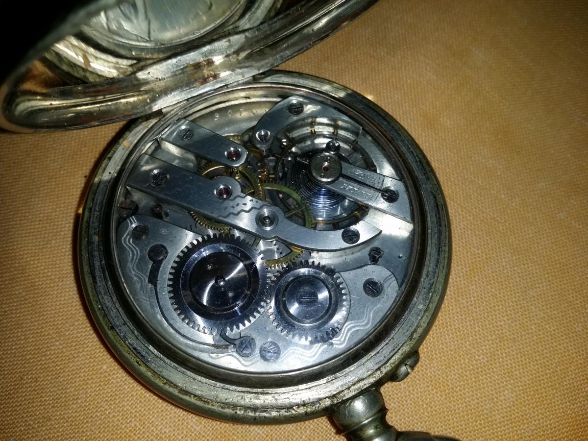

Grigoris1 461 #551 Napisano 9 Sierpnia 2016 Precyzując - masz werk Zenitha (dokładniej Georgesa Favre-Jacota) w kopercie pasówki. 0 Udostępnij tę odpowiedź Odnośnik do odpowiedzi Udostępnij na innych stronach
jerzyk 25 #552 Napisano 10 Sierpnia 2016 Precyzując - masz werk Zenitha (dokładniej Georgesa Favre-Jacota) w kopercie pasówki.Tak też przypuszczałem , lecz jako laik w temacie kieszonkowych wolałem otrzymać potwierdzenie od znawców tematu kieszonkowych czasoodmierzaczy I oprócz koperty pasówki jest i tarcza jakaś tam 0 Udostępnij tę odpowiedź Odnośnik do odpowiedzi Udostępnij na innych stronach

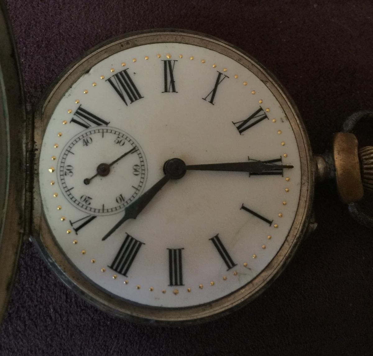

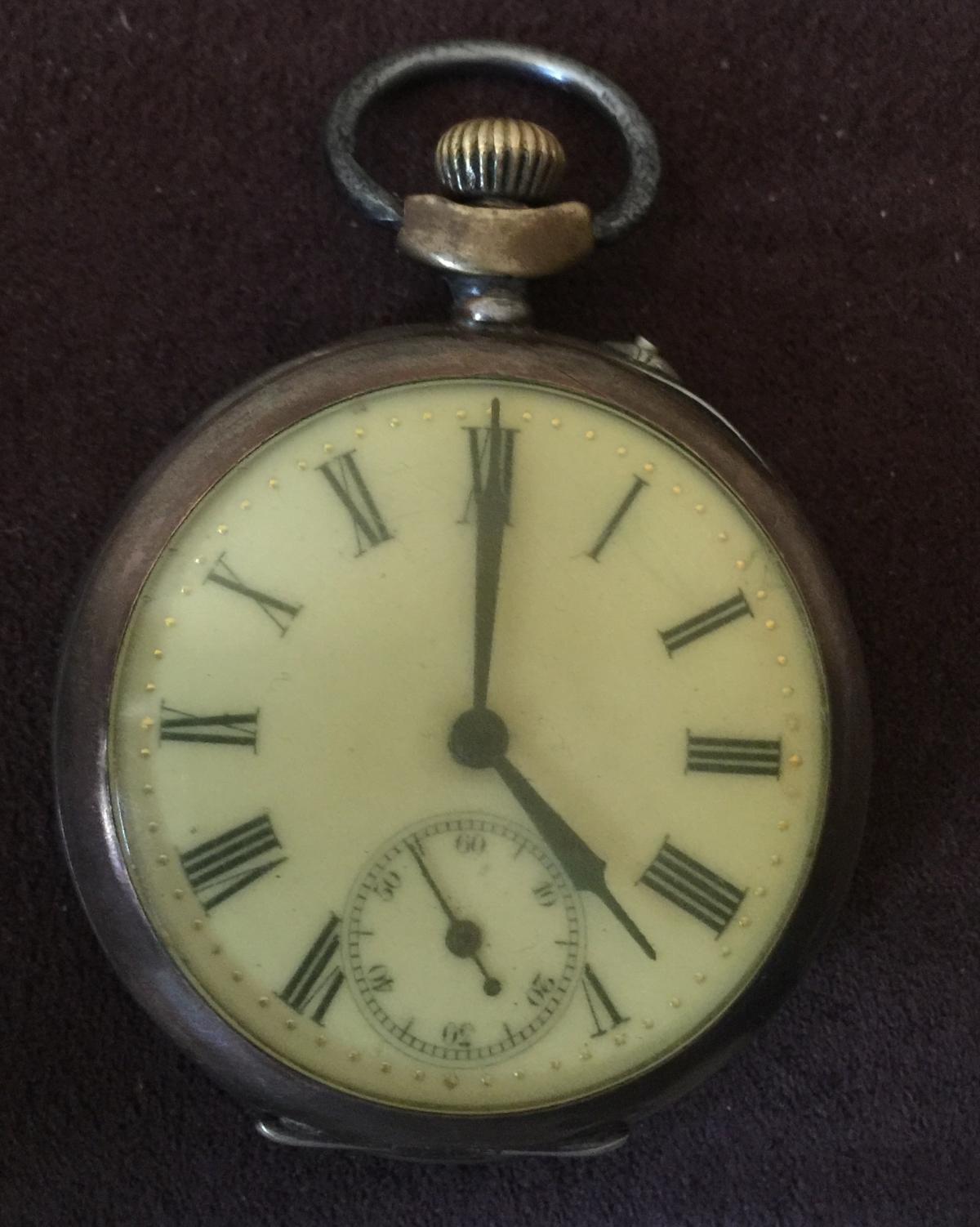

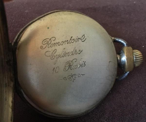

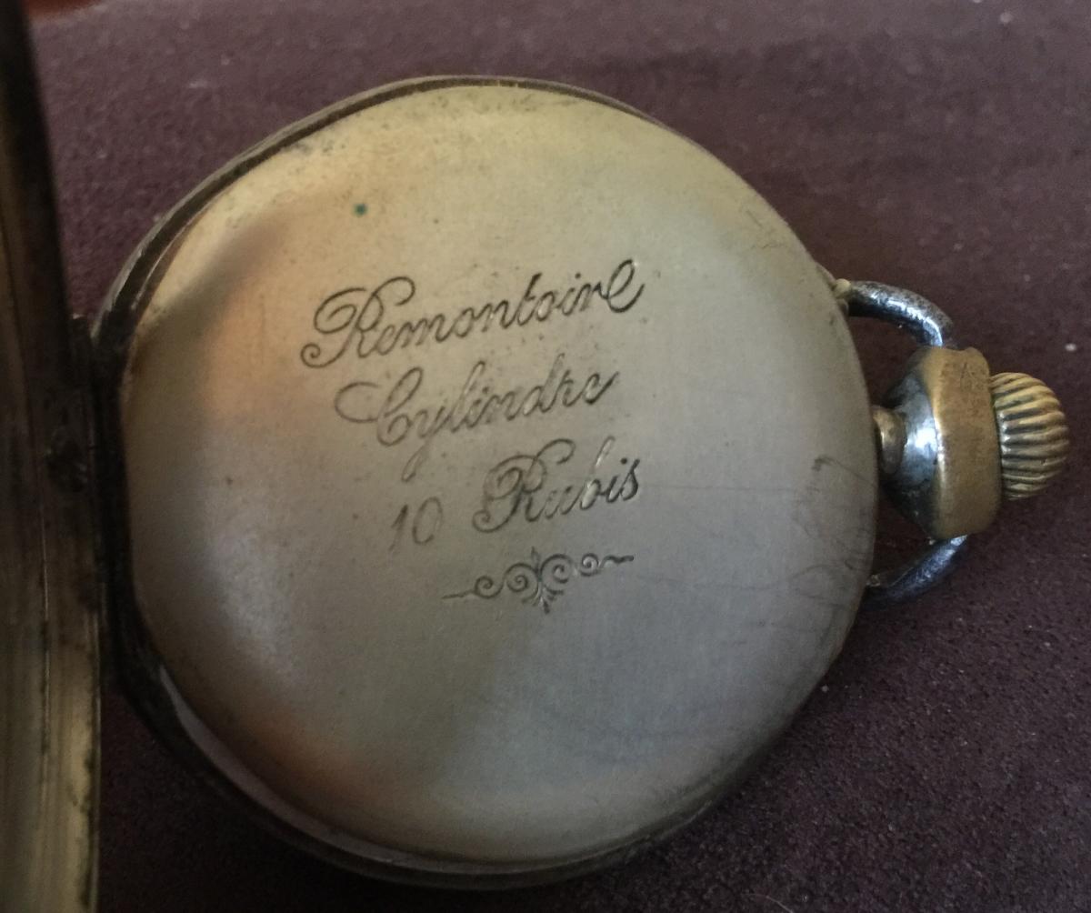

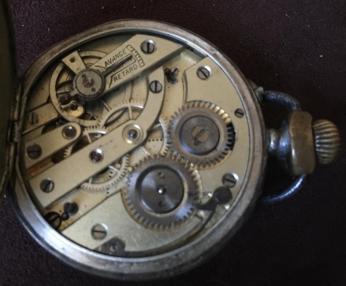

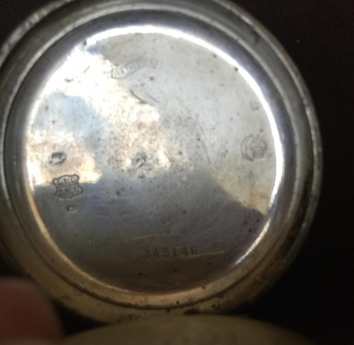

De_lukasz 3 #553 Napisano 12 Sierpnia 2016 Witam serdecznie ,bardzo proszę o pomoc co to za zegarek ?(pamiątka rodzinna ) 0 Udostępnij tę odpowiedź Odnośnik do odpowiedzi Udostępnij na innych stronach
Piotr Ratyński 407 #554 Napisano 12 Sierpnia 2016 Witam serdecznie ,bardzo proszę o pomoc co to za zegarek ?(pamiątka rodzinna )Popularny zegarek z początku XX w, w srebrnrj kopercie mechanizm o wychwycie cylindrowym, od jednego z producentów surowych mechanizmów (Ebauches), prawdopodobnie FHF. Około 1925 roku mechanizmy z wychwytem cylindrowym zaczęły ustępować miejsca mechanizmom o wychwycie kotwicznym, które były zdecydowanie lepsze. Ze względu na dużą awaryjność, kłopotliwą naprawę i trudności ze znalezieniem chętnego do naprawy zegarmistrza, zegarki z takimi mechanizmami nie są poszukiwane przez kolekcjonerów.Po wpisaniu w forumową wyszukiwarkę wyrazu "cylinder", "cylindrowy" pewnie będzie można jeszcze uzupełnić swoją wiedzę, bo to zegarki o które często się tu na forum pyta. 0 Piotr Ratyński Adhibe rationem difficultatibus. Udostępnij tę odpowiedź Odnośnik do odpowiedzi Udostępnij na innych stronach
De_lukasz 3 #555 Napisano 12 Sierpnia 2016 Dziękuje za wyczerpującą wypowiedź :)niestety balans jest w nim uszkodzony i podzukuje ,bardzo zalezy mi żeby dać nowe życie pamiątce rodzinnej . 0 Udostępnij tę odpowiedź Odnośnik do odpowiedzi Udostępnij na innych stronach
Piotr Ratyński 407 #556 Napisano 12 Sierpnia 2016 Dziękuje za wyczerpującą wypowiedź :)niestety balans jest w nim uszkodzony i podzukuje ,bardzo zalezy mi żeby dać nowe życie pamiątce rodzinnej .Nie będzie łatwo znaleźć fachowca, który ma części zamienne i wiedzę, ale niemożliwe to nie jest. 0 Piotr Ratyński Adhibe rationem difficultatibus. Udostępnij tę odpowiedź Odnośnik do odpowiedzi Udostępnij na innych stronach
De_lukasz 3 #557 Napisano 12 Sierpnia 2016 Może jest ktoś na forum kto naprawi ma części koszty nie grają roli ,tak jak pisałem pamiątka rodzinna jest bezcenna. 0 Udostępnij tę odpowiedź Odnośnik do odpowiedzi Udostępnij na innych stronach

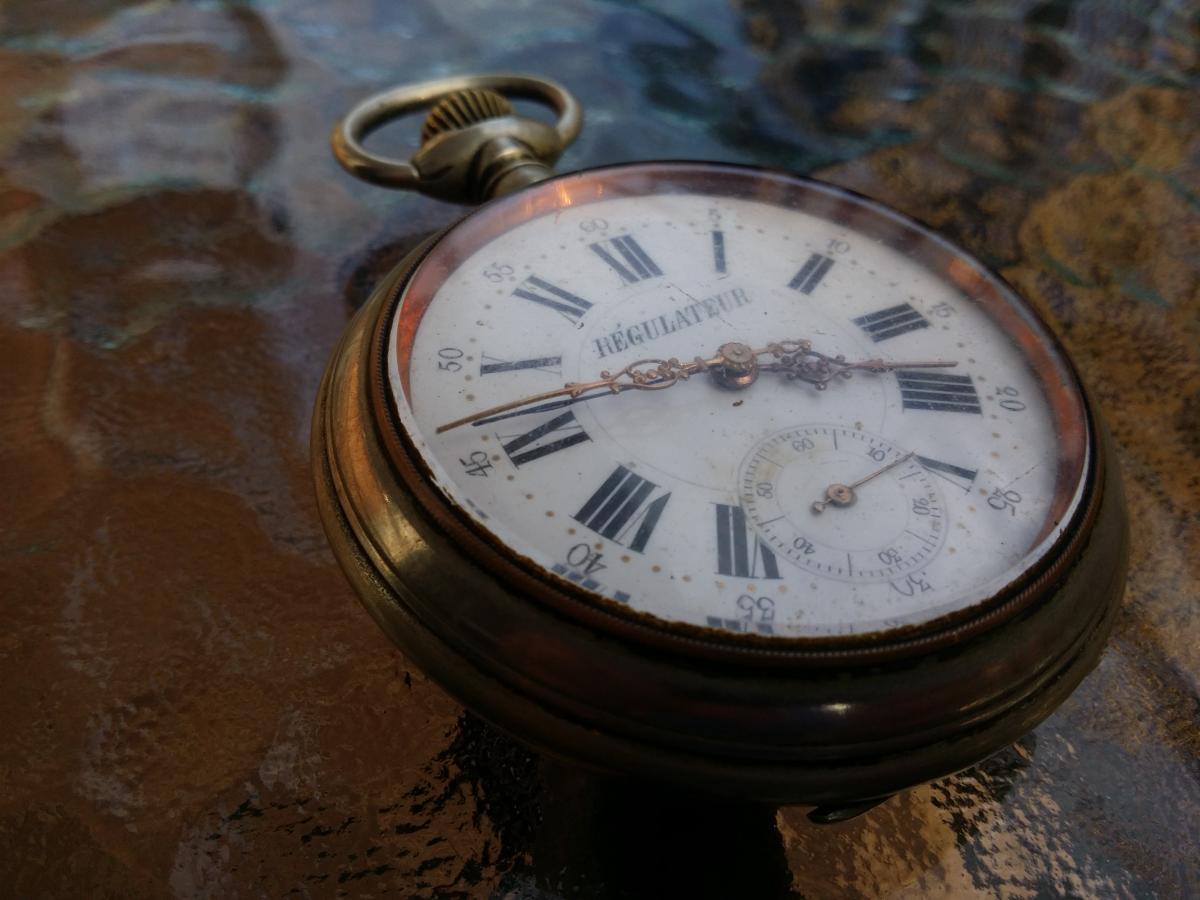

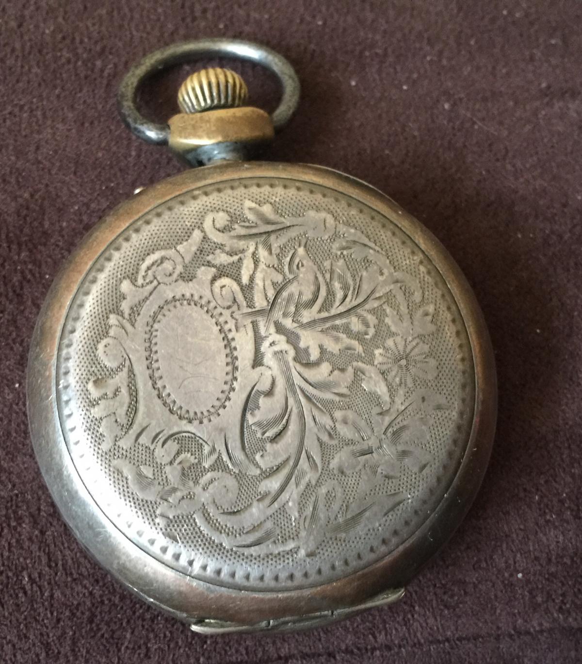

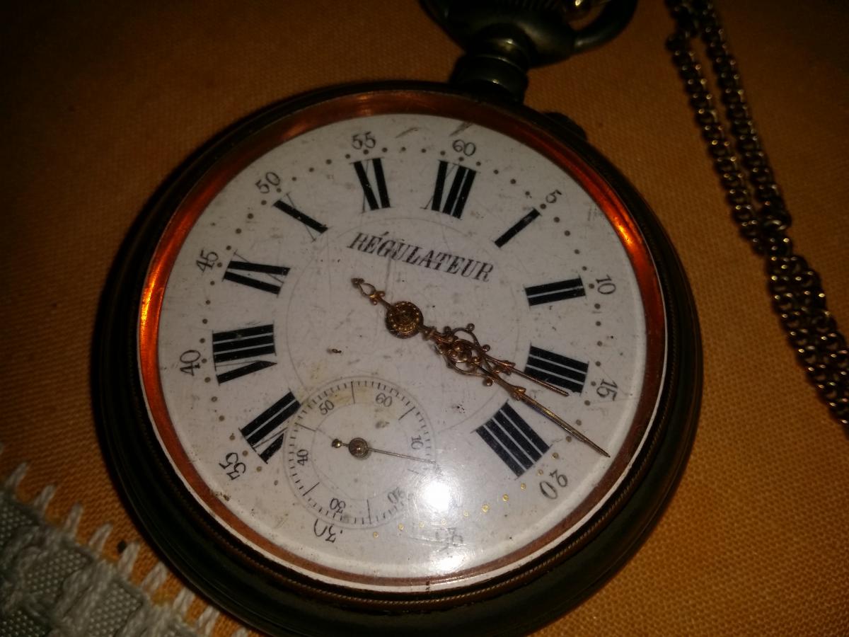

CIESLUT 398 #558 Napisano 19 Sierpnia 2016 (edytowane) Moze ma ktos pomysl co to za zegarek i z jakiego okresu?Nie jestem fanem kieszonek i kupilem ja w ciemno i ciekawosci bo nie byla zbyt droga.Pozniej o niej zapomnialem a jak przyjechala paczka to po wadze pomyslalem ze ktos wyslal mi mlotek.Zegarek ma cztery wskazowki- miedzy minutowa a godzinowa jest jakas czarna wskazowka nie wiem po co.czy w ogole da sie stwierdzic czy w zegarku bylo cos kombinowane? Edytowane 19 Sierpnia 2016 przez CIESLUT 0 OMEGA SEAMASTER 300M Udostępnij tę odpowiedź Odnośnik do odpowiedzi Udostępnij na innych stronach
Grigoris1 461 #559 Napisano 20 Sierpnia 2016 (edytowane) Mam wrażenie,że o regulatorach już kiedyś pisano tutaj... To bardzo popularny we Francji (i nie tylko) zegarek - generalnie służył jako główny czasomierz, wg którego ustawiano (regulowano) inne - i w domach i na stacjach np. tramwajowych - miały specjalne podstawki lub skrzynki.Wielkości były różne - ja spotkałem najczęściej rozmiary od 52mm do 69mm. Koperta jest prawdopodobnie z argentanu. Było jeszcze jedno szkiełko, osłaniające werk - ramka jest, więc warto takie dorobić. Mechanizm ładny, często spotykany w takich zegarkach - 15j, ankrowy, niklowany - antymagnetyczny. Produkt z przełomu XIX i XX w. Bardzo ładne wskazówki - gdzie jest jednak ta tajemnicza czarna? Edytowane 20 Sierpnia 2016 przez Grigoris1 0 Udostępnij tę odpowiedź Odnośnik do odpowiedzi Udostępnij na innych stronach
CIESLUT 398 #560 Napisano 20 Sierpnia 2016 Jak zrobie konserwacje to pokaze dokladniejsze zdjecia bo zegarek stoi i nie moge ustawic wskazowek a sa prawie w jednej linii a czarna jest pomiedzy.Szklo oslaniajace mechanizm jest a zegarek wyglada na kompletny. 0 OMEGA SEAMASTER 300M Udostępnij tę odpowiedź Odnośnik do odpowiedzi Udostępnij na innych stronach
Piotr Ratyński 407 #561 Napisano 20 Sierpnia 2016 Właśnie przede wszystkim brakuje tutaj jednego z bardziej istotnych przy rozpoznawaniu zegarków parametru, czyli średnicy zegarka (normalne).Moim zdaniem jest to jeden z zegarków zwanych Goliath, o których już tu na forum faktycznie sporo powiedziano (wyszukiwarka), mechanizm firmy FHF sygnowany najczesciej pod płytą główną. 0 Piotr Ratyński Adhibe rationem difficultatibus. Udostępnij tę odpowiedź Odnośnik do odpowiedzi Udostępnij na innych stronach
Kieszonkowe 798 #562 Napisano 20 Sierpnia 2016 Jak zrobie konserwacje to pokaze dokladniejsze zdjecia bo zegarek stoi i nie moge ustawic wskazowek a sa prawie w jednej linii a czarna jest pomiedzy.Szklo oslaniajace mechanizm jest a zegarek wyglada na kompletny. Wskazówki ustawiasz naciskając przycisk przy koronce i kręcąc koronką. 0 Udostępnij tę odpowiedź Odnośnik do odpowiedzi Udostępnij na innych stronach
CIESLUT 398 #563 Napisano 20 Sierpnia 2016 Srednica zegarka 67mmNa zdjeciu widac dodatkowa wskazowke pod monutowa 0 OMEGA SEAMASTER 300M Udostępnij tę odpowiedź Odnośnik do odpowiedzi Udostępnij na innych stronach
Piotr Ratyński 407 #564 Napisano 20 Sierpnia 2016 Srednica zegarka 67mmNa zdjeciu widac dodatkowa wskazowke pod monutowaCzyli Goliath.Rozwiązanie ze wskazówka znajdująca się między wskazówką minutową a godzinową nie jest mi znane z żadnego innego zegarka, na dodatek jest to wskazówka, która nie ma co wskazywać na tarczy. Według mnie jest to amatorskie wzmocnienie "zwichniętej" wskazówki minutowej lub coś podobnego. 0 Piotr Ratyński Adhibe rationem difficultatibus. Udostępnij tę odpowiedź Odnośnik do odpowiedzi Udostępnij na innych stronach

CIESLUT 398 #566 Napisano 20 Sierpnia 2016 Dziekuje za pomoc.Sprobuje go odratowac i pochwale sie po wszystkim. 0 OMEGA SEAMASTER 300M Udostępnij tę odpowiedź Odnośnik do odpowiedzi Udostępnij na innych stronach
OmegaDeVille 60 #567 Napisano 20 Sierpnia 2016 @RTK-WGMBardzo ciekawy nabytek, gratuluję! 0 Udostępnij tę odpowiedź Odnośnik do odpowiedzi Udostępnij na innych stronach
Grigoris1 461 #568 Napisano 20 Sierpnia 2016 @CIESLUT - na nowym zdjeciu widać tę czarną wskazówkę - być może to tylko prosty sposób na umocowanie złotej minutowej? Pod tarczą tkwi odpowiedź. @RTK-WGM - fajna sztuka - zazdraszczam zdecydowanie 0 Udostępnij tę odpowiedź Odnośnik do odpowiedzi Udostępnij na innych stronach

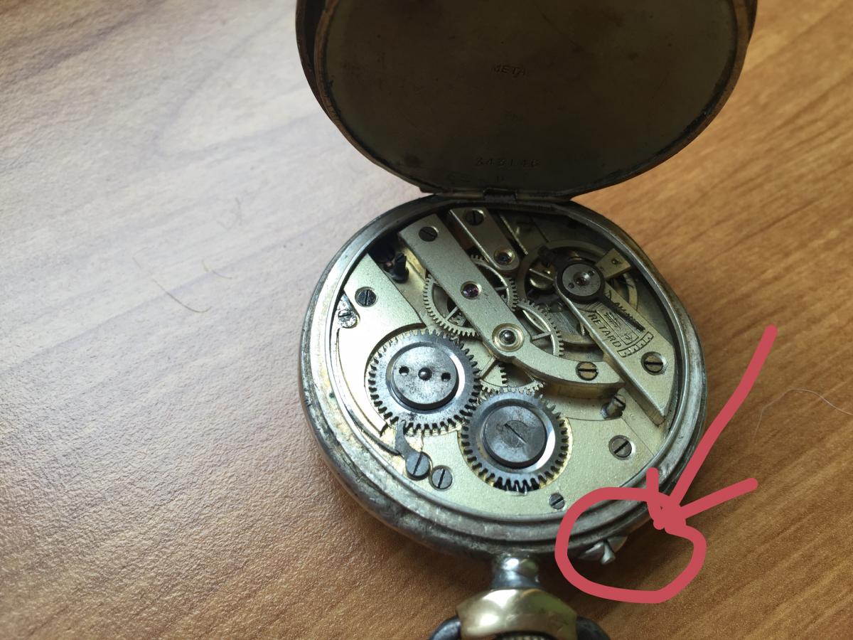

De_lukasz 3 #569 Napisano 22 Sierpnia 2016 Witam serdecznie wszytkich potrzebuje pomocy przy czyszczeniu koperty od zegarka kieszonkowego zgubiłem przycisk który umożliwia nastawianie godziny (zdjęcie w załączniku )Proszę o pomoc może ktoś ma nie potrzebny lub chce sprzedać Naprawdę będe bardzo wdzięczny 0 Udostępnij tę odpowiedź Odnośnik do odpowiedzi Udostępnij na innych stronach

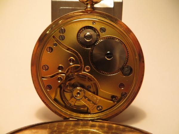

sneer 183 #570 Napisano 24 Sierpnia 2016 (edytowane) a u mnie coś co szukałem dobrych parę lat...Zenith Extra Prima 21 rubis Edytowane 24 Sierpnia 2016 przez sneer 0 Omega Speedmaster 105.002, Rolex GMT 1675, Zenith El Primero A384, Tag Heuer Monaco cal12, Heuer Montreal cal12, Breitling Long Playing, Certina Chronolympic cal234, Zenith Defy Subsea 600mt, Breitling Chronomatic... parę, ...i sam nie wiem kiedy to się skończy. Udostępnij tę odpowiedź Odnośnik do odpowiedzi Udostępnij na innych stronach
Piotr Ratyński 407 #571 Napisano 24 Sierpnia 2016 W pięknym stanie... 0 Piotr Ratyński Adhibe rationem difficultatibus. Udostępnij tę odpowiedź Odnośnik do odpowiedzi Udostępnij na innych stronach
Grigoris1 461 #572 Napisano 24 Sierpnia 2016 Absolutnie to ozdoba tego Forum i unikat - relikt lat 60-tych o wysokiej jakości - takich nie było nawet w Pewexach Bardzo rzadko spotkać można Extra-Primę, chyba nawet rzadziej niż RR. 56 - także zasłużone gratulacje 0 Udostępnij tę odpowiedź Odnośnik do odpowiedzi Udostępnij na innych stronach
