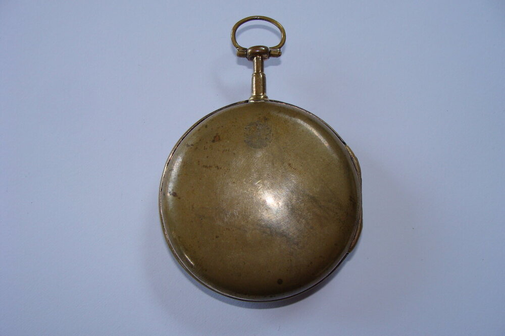

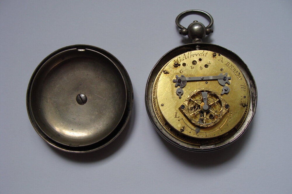

A ten kluczykowiec z centralną sekundą drugi od góry, drugi od lewej to co to jest?

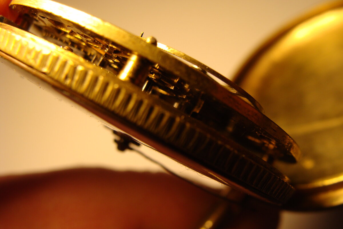

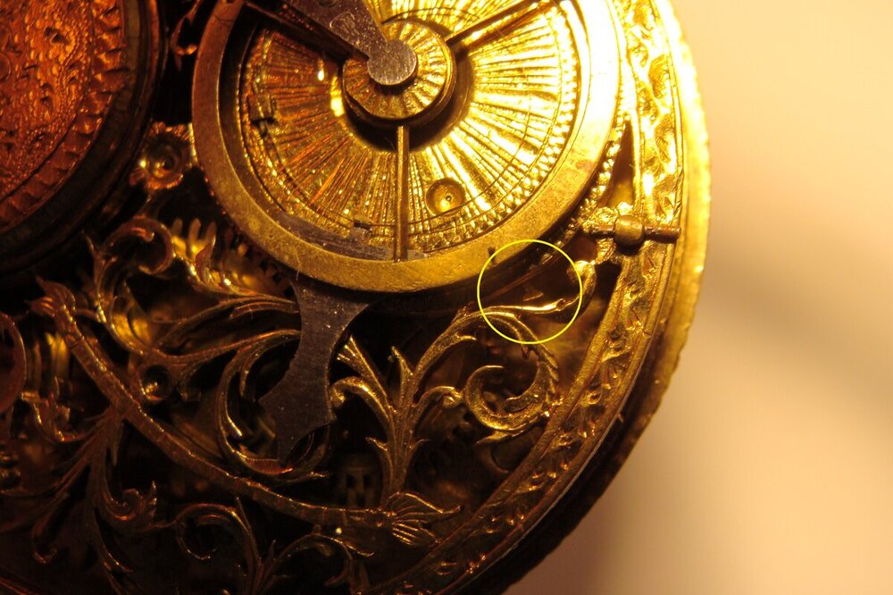

O ten zegarek już też kiedyś pytałem, ale po zrobieniu zdjęć z boku mechanizmu (zauważyłem dopiero na zdjęciach, bo nie mam lupy, a jestem trochę ślepy :D), że koło wychwytowe jest trochę nietypowe, bo jest całkiem płaskie. Czy na tej podstawie da się ten zegarek z grubsza wydatować, czy określić miejsce jego wykonania?

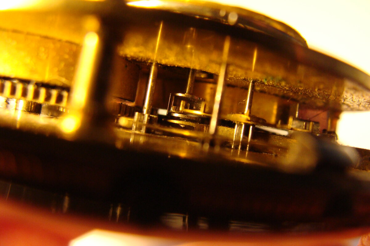

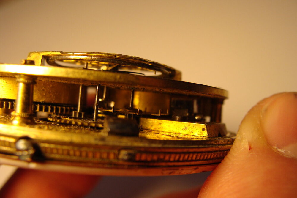

I od razu kolejny dziwak powiązany z powyższym zegarkiem, bo gdy porównywałem koła wychwytowe innych cylinderków to zauważyłem, że jeden z nich jest jakiś taki dziwny :) co to za wychwyt?

Wiesz co, ten Berlin wygląda na wczesne "seconde morte" ... Ja mam późniejsze, to genialnie pracuje. Centralny sekundnik chodzi jak w kwarcu... Warto by go uruchomić... Już się slinie... ;) przyjrzałem się i to jest "martwa sekunda".... Wychwyt, wynalazek... Zaraz zerknę w literaturę...
DSC_0577.thumb.JPG.a81881f3571681dc22d59ec9d5785c94.JPGDSC_0579.thumb.JPG.b7b9b8cddae7af096c124cb64ce606f2.JPGTen, zaś to cylinder udający chiińskiego duplex... Teraz Twoje wychwyty, ten pierwszy to może być wychwyt Virgulego, tzw. Kommahemmung... Ten z seconde morte chyba Amanta... albo kamienny cylinder... Słabo widać...

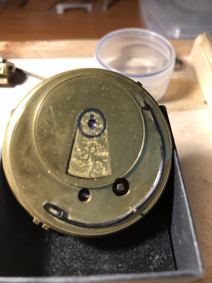

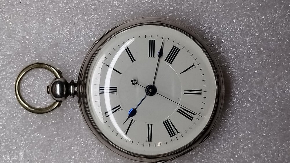

 Dzisiaj dotarł do mnie zegarek.. hmmm  jakby tu powiedzieć:
Anglik, czy  Anglosas ?
 nie wiem, może i jeszcze coś innego ?
On che chodzic, ale ma problemy zdrowotne.
 Ciekaw, czy po oglądnięciu fotek  ktoś się domyśli?
 bo nawet ja ( mało obeznany w piśmie) juz chyba wiem...
 Jeśli podpowiecie mi co to za zegarek, otworzę osobny temacik z sesją rozbierana i proponowaną przeze mnie naprawą( pytania)
 Acha, jak ładnie i spokojnie zwolnić sprężynę, by nie ucierpiał łańcuszek ? ani też inne części ?

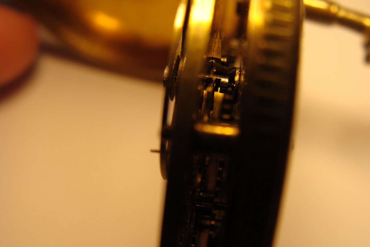

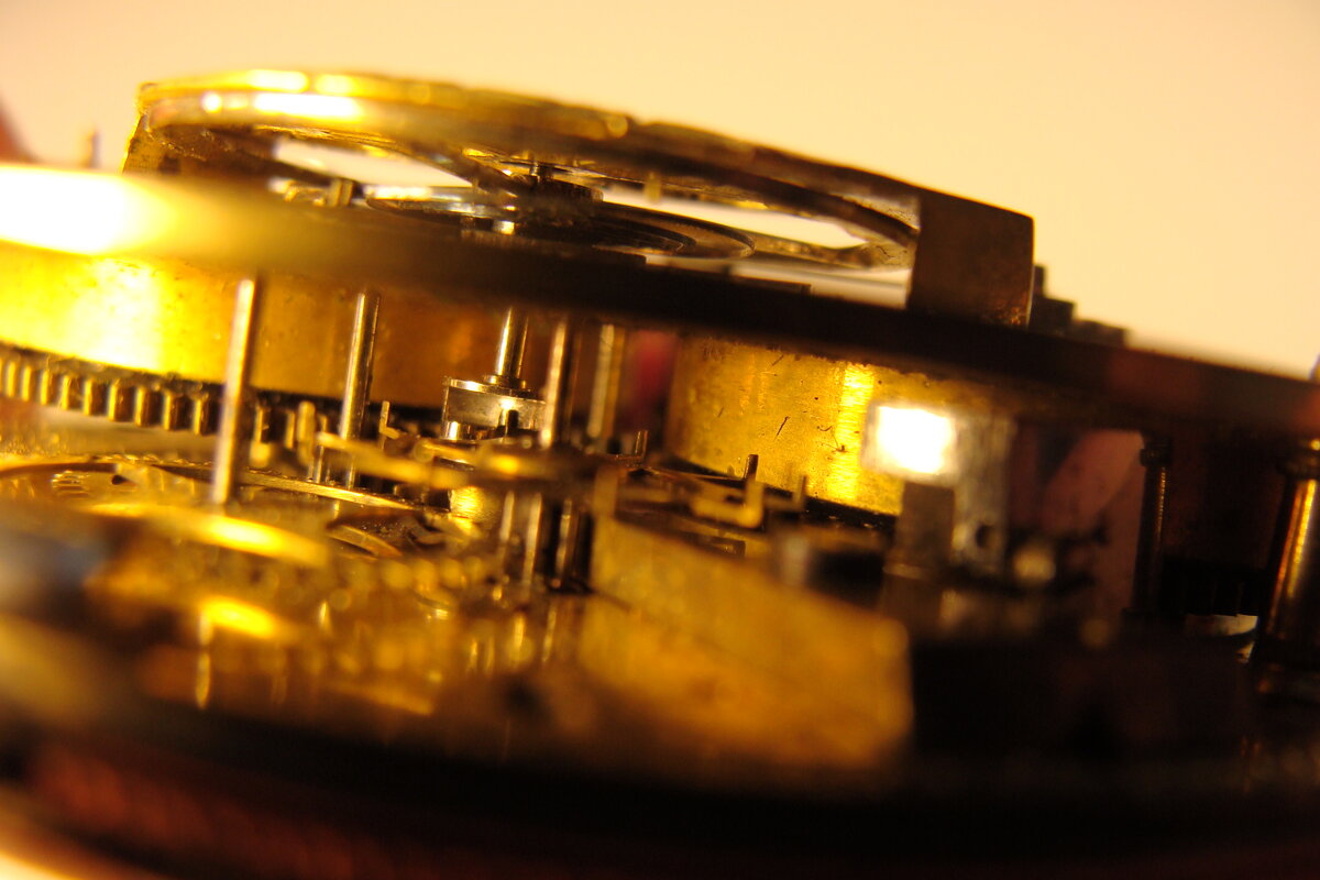

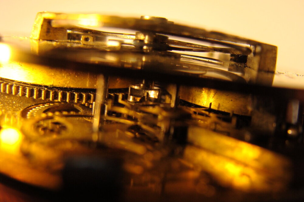

Ten u góry (bardziej zdobiony) to na pewno cylinder, może na poniższych zdjęciach będzie lepiej widać, ciężko zrobić je wyraźne bo zegarek jest cienki i dochodzi tam mało światła.
Tylko o to mi chodzi z jego nietypowością, że zazwyczaj te trójkątne elementy na kole wychwytowym (nie znam fachowej nazwy :)) są osadzone na choćby nóżkach żeby zapewnić większy zakres ruchu dla cylindra, a tu są w jednej płaszczyźnie z całym kołem wychwytowym. Czy po tej cesze da się coś więcej powiedzieć o jego pochodzeniu?

12 minut temu, mkl1 napisał:
........ Acha, jak ładnie i spokojnie zwolnić sprężynę, by nie ucierpiał łańcuszek ? ani też inne części ? ...
Już Ci podpowiadam :) normalnie  - kluczykiem zwalniając delikatnie zapadkę.

Wychwyt angielski, ale nic więcej nie powiem, bo się tylko ośmieszę :)
Fakt, teraz widać cylinder. Wg. mnie to wyrób francuski... Z przełomu 19/20 wieku. Mirek, wychwyt kotwiczny angielski...
Odnośnie "martwej sekundy" to grubszy temat, złamana oś balansu i nie wiem jak z kompletnością repetycji. Serio, dałoby się go wskrzesić?

To to ja wiem, ale czy wówczas spręzyna nie wiwinie mi orła ?
Wiesz łańcuszek "cenna rzecz" nie chcę namieszać...- tym bardziej, że oś "kluczykowa jest na bębnie łańcuchowym, a zapadka trzyma oś  bębna sprężyny..
Chód tak, odnośnie repetycji trzeba by pomyśleć... Muszę się przyznać, że ze zdjęć trudno jest wyrokować. To raczej nie będzie martwa sekunda tylko zegarek z samowyzwalaniem bicia... Ale do naprawy jak najbardziej...
A czy nie jest o sto lat starszy? Przypuszczam, że to tylko pomyłka, ale jeśli nie to trochę by mnie to zasmuciło :huh:
Wiesz łańcuszek "cenna rzecz" nie chcę namieszać........
 Na tym polega "przyjemność" zegarmistrzostwa ;)
A kto Ci kazał zwalniać na czymś co Ty nazywasz "bębnem łańcuchowym"
Przepraszam, oczywiście XVIII i XIX piszę z telefonu...

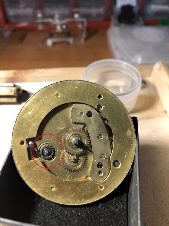

Zapadka jest zamocowana przy osi bębna ze sprężyną.
 Oś  z kwadratem pod kluczyk  nr 6 jest przy kole stożkowym na którym zamocowany ( w tej chwili nawinięty) łańcuszek galla.
 Wg mojego domniemania powinienem zwalniać zapadkę, trzymając równocześnie kluczyk- tak?
 To raczej upierdliwe, bo zapadka jest po przeciwnej stronie i może się "obślizgnąc"
 zaznaczyłem  co i jak jest ( Ty zapewne wiesz, ale niech zostanie...)...
Pozdrawiam Mirek
Przy zapadce jest firkant (przynajmniej tak wygląda na zdjęciu), nie da się tam włożyć kluczyka?
Brawo :) Roman
Roman :)
Edytowane przez Kieszonkowe
No da się włożyć kluczyk, ale trzeba ostrożnie luzować sprężynę jak w dużym zegarze... Chwytać kluczykiem odciągać zapadkę, która sama nie wróci, więc przyda się trzecia ręka. Mechanizm trzeba dobrze uchwycić...
Świetnie
 Dzięki,
 Muszę więc dorobić specjalny kluczyk
 ten firkant ma 1,12mm a standardowe nie pasują :(

5 minut temu, kiniol napisał:
...., więc przyda się trzecia ręka. Mechanizm trzeba dobrze uchwycić...
A po co trzecia ręka ;) . Mechanizm w imak/podstawkę kluczyk na oś, czyszczakiem odciągnąć zapadkę a potem dociskając lekko kółko zębate powoli poluzować sprężynę. W przeciwieństwie do dużych zegarów tam nie występują takie wielkie siły. Ale potrafią też narobić spustoszenia.
Roman
 Wiem , że nie ma sprężyny do samej zapadki, ale od czego są sprężynki :)
 ano od tego by zrobić "tymczasową" :)
ale to i tak później.
 Pierw kluczyk... lub coś co go zastąpi.
 Moja kluba ( y) nie łapią :) bo raczej łapią dobrze coś okrągłego.... próbowałem i boję się, że się obslizgnie...
Siadam i robię  coś w rodzaju kluczyka,,,,,
