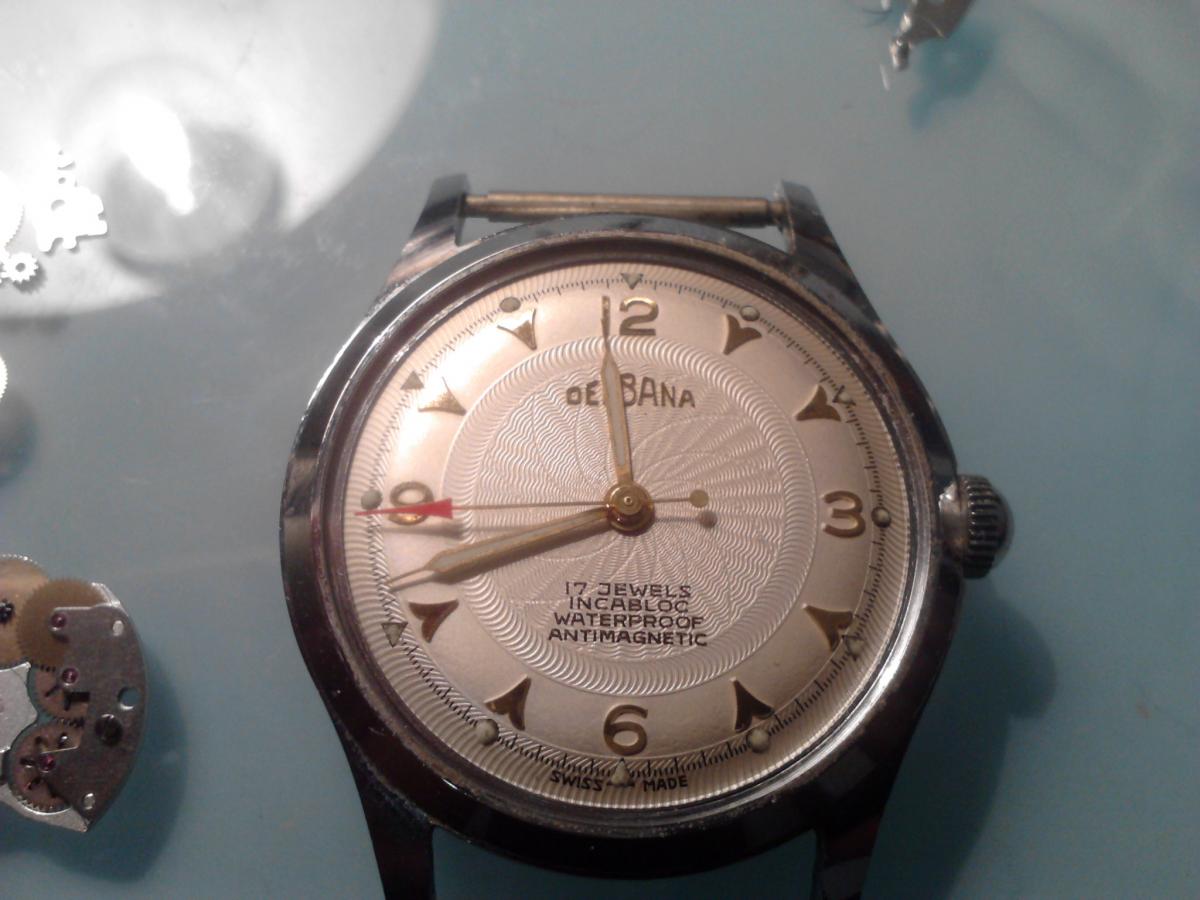

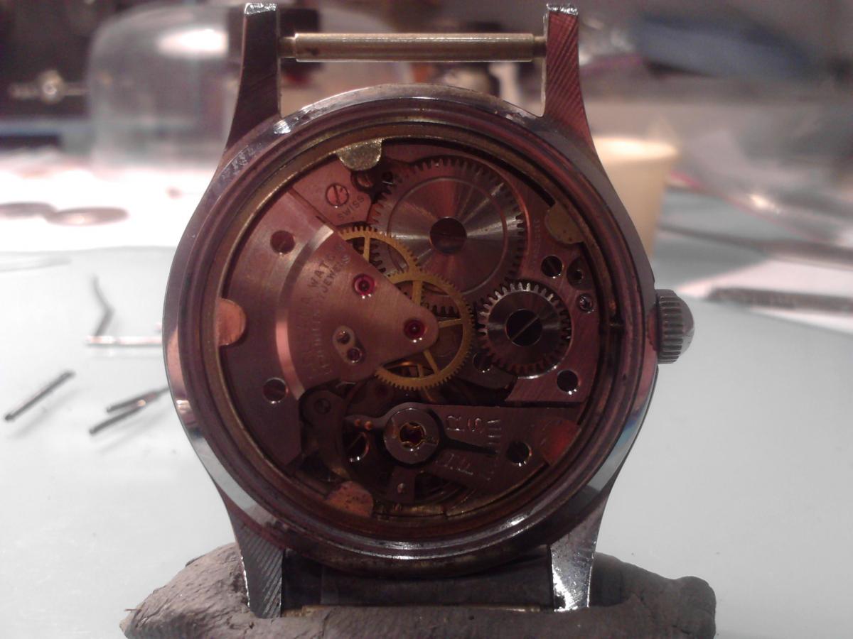

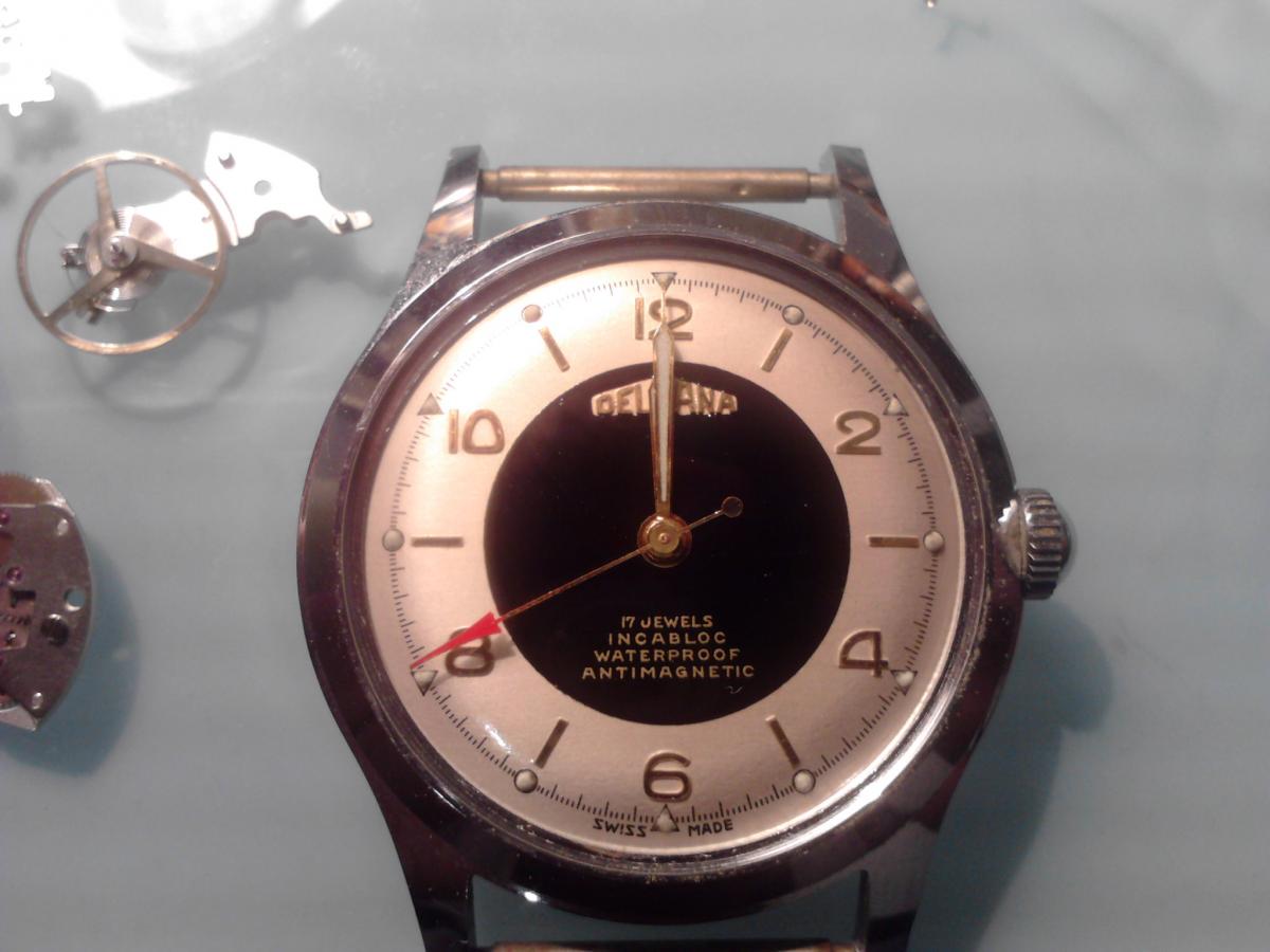

Jutro wrzucę foto jak wyglądają dziewicze tarcze,  koperty oraz mechanizm którego nie tykała ręka żadnego zegarmistrza.

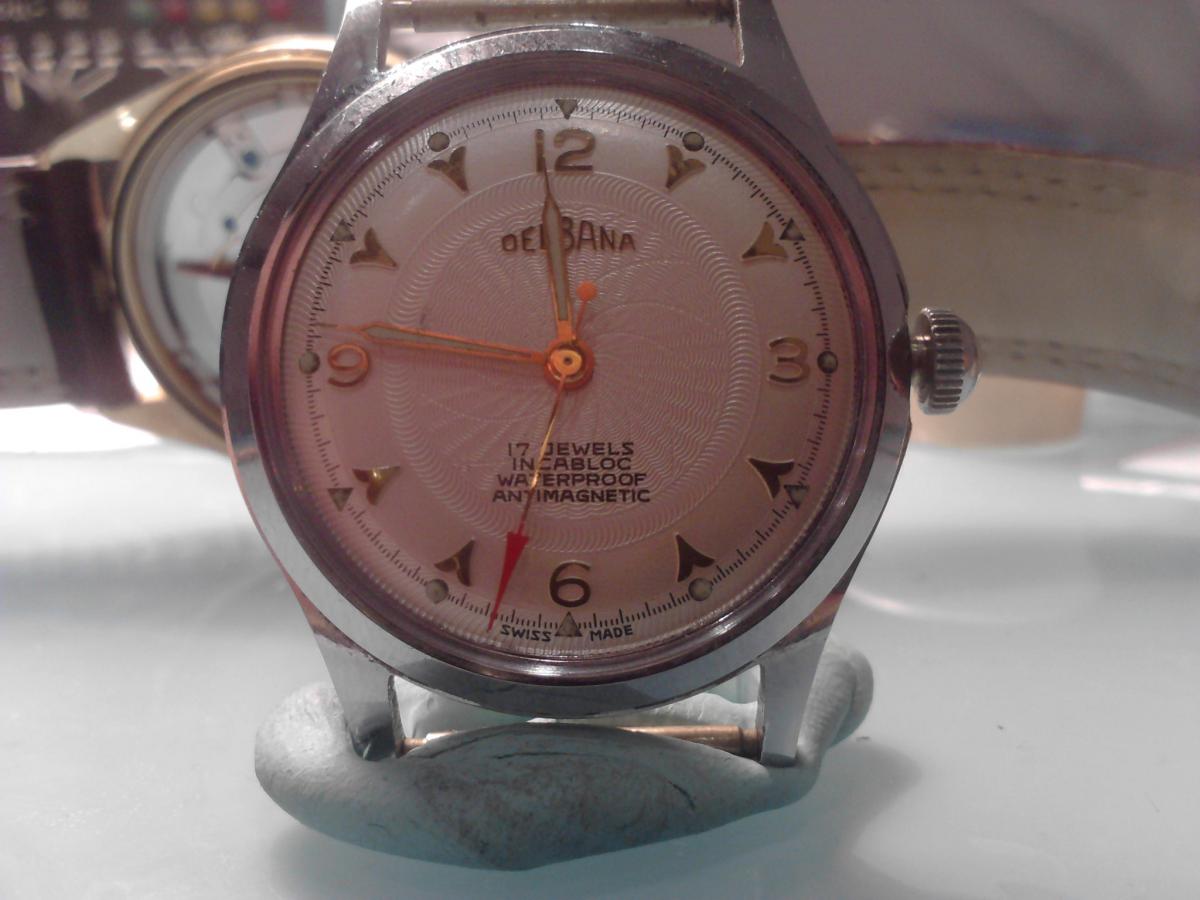

Rzeczywiście stan tarcz idealny, aż trudno uwierzyć, że tak się dobrze zachowały. Wskazówki nie wytrzymały próby czasu, a tarcze super. (przynajmniej na podstawie tych dwóch zdjęć)
Coś się dopytam patrząc na te Rarytasy , czy dolne napisy były drukowane przez automat ,sztancę lub coś jak dzisiejszy tampodruk , czy każdy napis był wykonywany indywidualnie przez jakiegoś plastyka z fabryki Delban ?

Kolego Sawcio rozmawiałem kiedyś z emerytowanym zegarmistrzem pracujacym  w wytwórni tarcz we Francji , za jego czasów stosowało sie technologie  kalkomani dzęki temu mozna było uzyskac badzo duża dokładnosc i wysokie kombinacje skal cyfr indexów i takie tam dodatki .
Nastepme pokrywało sie to warstwą nieagresywnego  lakieru na koniec aplikacja fosforu czy innej substancji swiecącej .
Nie  poswieciłem sie temu zagadnieniu .
Wracam do stołu musze pare dokładnych fot pstryknać ze statywu ale wg mnie obydwie tarcze są z tej samej fabryki
Obrobię zdjecia zobaczycie jak wyglądają oryginalne tarcze i koperty.

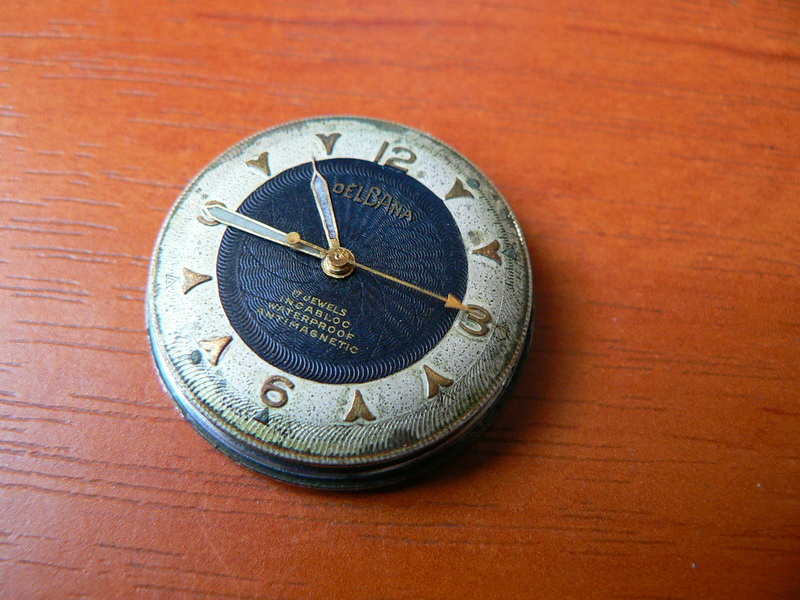

Bez obróbki mogę pokazać jak wygląda oryginalna tarcza i koperta ;)

Pytałem się o to bo mam wątpliwości co oryginalności tej białej delbany , kalkomanie odpadają Po obejrzeniu przez dużą lupę widać że dolne napisy są wykonane odręcznie , każda litera C jest inna , litera T na dolnym wierszu wygląda na przeciągniętą w dół . Na innych literach widać kropki tuszu jakby w tym miejscu kończono malowanie napisu . Po za tym Mam taką myśl ( może się mylę ) patrząc po postach kolega na pewno zna regulamin od dawna i zegarki wrzucono nie po to żeby je wycenić , ale dać certyfikat oryginalności , dla potencjalnych kupców i usprawiedliwić np wysoką cenę sprzedaży . Jeżeli się mylę to przeproszę

Hm Kolega Sawcio dał Mi zagadke <_< Mysle , widzi Kolega ja używam lupy tylko do grzebania w mechanizmach a jest  jest kilka szczegółow które potwierdza pewną autentycznosc zegarow i nie tylko tych nie poprawianych czy poddanych renowacjom  , Zaczynajac od kopert czy dekli koronek czy na samych wskazówkach koncząc z drugiej strony na tarcze zwracam uwage tylko wyłącznie na te odtworzone czy  była zachowana całą szczegółowośc pierwowzoru czasami mamy pięknie odtworzona indeksacje, napisy a zatarte są giloszowania czy frezy poprzez naniesienie nowej warstwy juz nie srebrzeń czy złocen ale napylonej baży.
W swojej pracy widze lepiej lub gorzej przeprowadzone renowacje kopert wskazówek czy tarcz ale zawsze jestem uznania dla Kolegów którym zlecam tą usługe , Ja walczę z mechanizmem .
Jednak biorąc pod uwage na pewne róznice od góry i od spodu  które posiadaja tarcze orginalne i poddane odtworzeniu jestem pewien ze mam doczynienie z oryginalnie zachowanymi egzemplarzami .

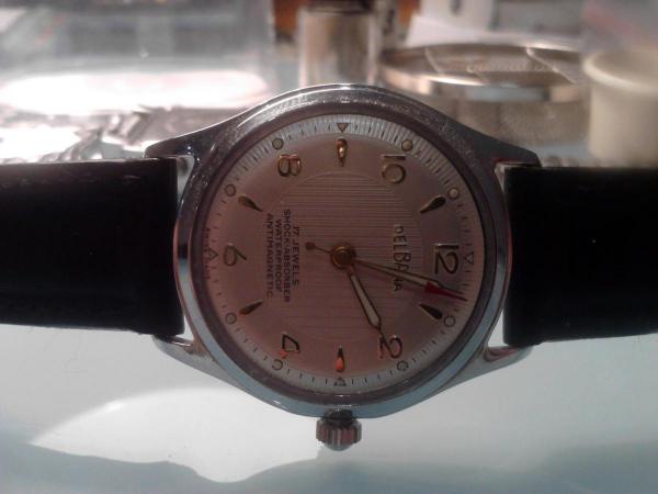

Tutaj dla przykładu ładnie odtworzona tarcza ale brak jej kilku oryginalnych szczegułow .

Proszę żeby kolega spojrzał na dolny napis antimagetic w zegarku j.w i w zegarku który rodzi wątpliwości . W tamtym zegarku napis przekracza ring giloszu , co nie zdarza się raczej żadnej firmie ( oprócz atlantica )

Popieram Sławka
I co mogę jeszcze dodać na temat tej malowanki
S w Jewels zawsze było pisane jak S a nie jak Z

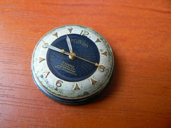

I przedstawię podobny gilosz tyle że z czarnym środkiem
W żadnej z moich Delban napisy nie są aż tak nisko umiejscowione ,
Co do czarnej to też Malowana .
Wynika z tego że ktos zrobił kawał dobrej roboty z choclikiem drukarskim  .
Ale jakoś to sie nie trzyma kupy, widok mechanizmu zero ingerencji czoła srub całe i frezów pod uszami koperty   ? po kiego grzyba ktoś odtwarzał tarcze aż się boje rozebrać .

No nie trzyma się kupy  :) Po kiego grzyba ? Dla Kasy !!  :ph34r:  Zwykłych ludzi nie interesują werki w stanie bdb , tylko pięknie zachowane tarcze i tutaj jest pole do popisu dla tzw. garażowych artystów. Ta biała wątpliwa gilosz wykonany super , ale z napisami dał ciała i po ptokach. Jeżeli z tym słoikiem i woreczkami to prawda to albo znasz malarza , bo wziąłeś w komis , albo wtopiłeś co dziwne , bo jesteś zegarmistrzem i powinieneś się znać na tarczach , obojętnie czy Delban , czy Omeg czy Tissotów czy są malowane czy nie  :lol:  :ph34r:
