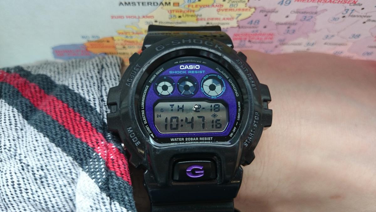

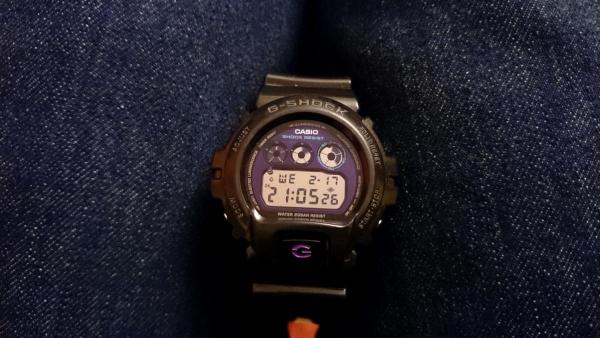

kamilspider 70 #276 Napisano 17 Lutego 2016 Dzisiaj się zabawiłem DW-6900MF 0 "Każdy ma swój wehikuł czasu -wspomnienia cofają w przeszłość, a marzenia przenoszą w przyszłość." Udostępnij tę odpowiedź Odnośnik do odpowiedzi Udostępnij na innych stronach

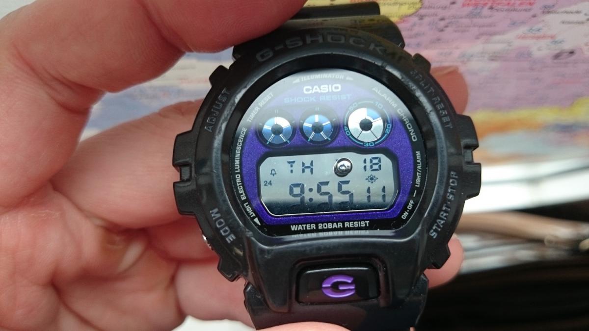

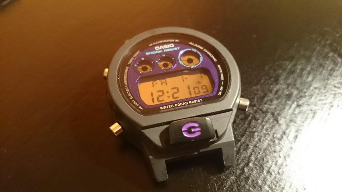

kamilspider 70 #277 Napisano 17 Lutego 2016 (edytowane) Zamiast CR2016 udało się założyć CR2025 wcisnął by i CR2032, ale trzeba by poczynić lekkie modyfikacje, które by były nieodwracalne, jednak jest to możliwe niewielkim trudem.Hydro mod oczywiście też jutro będę musiał poprawić bo już mikro bąbelek wielkości łepka od szpilki się pojawił, ale to normalne i myślę, że za 1 podejściem nie da się tego uniknąć.Niestety słabe te fotki i nie widać różnicy zbyt dobrze przed i po, ale jest na +, nawet pikawka jest głośna. Edytowane 17 Lutego 2016 przez kamilspider 0 "Każdy ma swój wehikuł czasu -wspomnienia cofają w przeszłość, a marzenia przenoszą w przyszłość." Udostępnij tę odpowiedź Odnośnik do odpowiedzi Udostępnij na innych stronach
X-Ray 96 #278 Napisano 17 Lutego 2016 Da się uniknąć babla od pierwszego razu tylko trzeba trochę cierpliwości 0 Udostępnij tę odpowiedź Odnośnik do odpowiedzi Udostępnij na innych stronach
kamilspider 70 #279 Napisano 17 Lutego 2016 (edytowane) Bąblowałem z godzinę na gorąco i na zimno i dupka tak właściwie to nawet nie wiem czy go nie zostawić Edytowane 17 Lutego 2016 przez kamilspider 0 "Każdy ma swój wehikuł czasu -wspomnienia cofają w przeszłość, a marzenia przenoszą w przyszłość." Udostępnij tę odpowiedź Odnośnik do odpowiedzi Udostępnij na innych stronach
Gość #280 Napisano 17 Lutego 2016 Mały bąbel dodaje uroku. No i widać, że hydromod. 0 Udostępnij tę odpowiedź Odnośnik do odpowiedzi Udostępnij na innych stronach
tomaliusz 23270 #281 Napisano 17 Lutego 2016 A gdzie ten bąbel bo nie widzę 0 Udostępnij tę odpowiedź Odnośnik do odpowiedzi Udostępnij na innych stronach
kamilspider 70 #282 Napisano 17 Lutego 2016 Na tym zdjęciu nie widać bo było zrobione zanim się pojawił 0 "Każdy ma swój wehikuł czasu -wspomnienia cofają w przeszłość, a marzenia przenoszą w przyszłość." Udostępnij tę odpowiedź Odnośnik do odpowiedzi Udostępnij na innych stronach
tomaliusz 23270 #283 Napisano 17 Lutego 2016 (edytowane) To wrzuć jak wygląda z bąblem Edytowane 17 Lutego 2016 przez tomaliusz 0 Udostępnij tę odpowiedź Odnośnik do odpowiedzi Udostępnij na innych stronach
kamilspider 70 #284 Napisano 17 Lutego 2016 (edytowane) Na chwilę obecną są w fazie podziału i ich liczba rośnie :D Edytowane 17 Lutego 2016 przez kamilspider 0 "Każdy ma swój wehikuł czasu -wspomnienia cofają w przeszłość, a marzenia przenoszą w przyszłość." Udostępnij tę odpowiedź Odnośnik do odpowiedzi Udostępnij na innych stronach
tomaliusz 23270 #285 Napisano 17 Lutego 2016 Zostaw to, fajne to je Wyglądają jak krople deszczu na szybce 0 Udostępnij tę odpowiedź Odnośnik do odpowiedzi Udostępnij na innych stronach
Gość #286 Napisano 17 Lutego 2016 Zostaw to, fajne to je Wyglądają jak krople deszczu na szybce +1 0 Udostępnij tę odpowiedź Odnośnik do odpowiedzi Udostępnij na innych stronach
kamilspider 70 #287 Napisano 17 Lutego 2016 Hehe, muszę to przemyśleć Bąble czasami są fajne bo jak zegar nagrzeje się od ręki lub słońca to robią się bardzo małe, albo nawet całkiem stają się niewidoczne, a gdy temperatura spada to rosną Wszystko zależy w jakiej temp zegar został złożony i ile powietrza w nim siedzi.Myślę, że w moim do rana pojawi się jeszcze trochę, albo te urosną zbyt bardzo i będę musiał poprawić, ale to dobrze bo będzie frajda z rozbierania Ciekawe i ile dłużej pociągnie na tej grubszej baterii. 0 "Każdy ma swój wehikuł czasu -wspomnienia cofają w przeszłość, a marzenia przenoszą w przyszłość." Udostępnij tę odpowiedź Odnośnik do odpowiedzi Udostępnij na innych stronach
Gość #288 Napisano 17 Lutego 2016 Zawsze możesz wyznaczyć średnicę bąbla w funkcji temperatury i będziesz miał termometr. 0 Udostępnij tę odpowiedź Odnośnik do odpowiedzi Udostępnij na innych stronach
DamianDe 127 #289 Napisano 17 Lutego 2016 A to jest świetny pomysł. Tylko odczyt może być trudny chyba, że naklei się podziałke na szybce. 0 <p>amw-705d db-35h db-v300 g-2300 g-8900sc[mod] ga-110hc[mod] dw-6930a[mod] gb-x6900[mod] gw-6900b[mod] grx-5600ge gwx-5600c gwx-5600c[mod] gwx-8900b[mod] gw-9230[mod] g-9300[mod] gw-9430 gw-3000b[mod] gw-4000 gwn-1000b[mod] gwn-q1000 Udostępnij tę odpowiedź Odnośnik do odpowiedzi Udostępnij na innych stronach

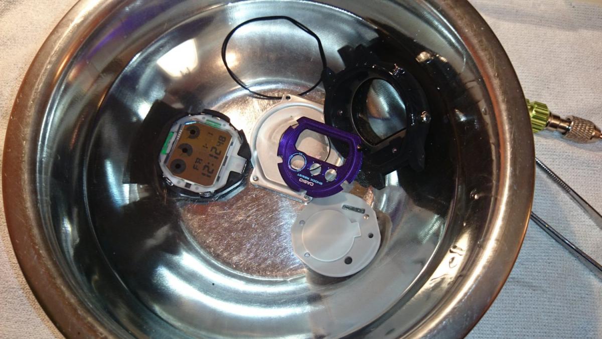

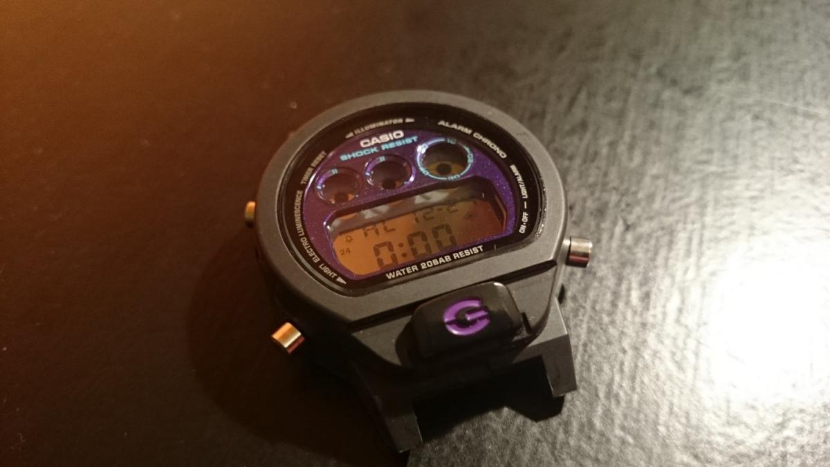

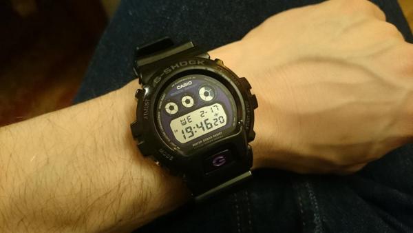

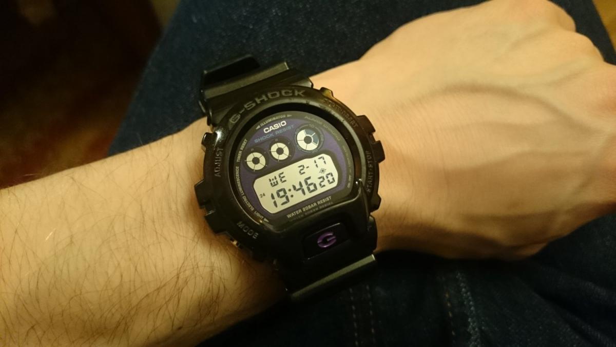

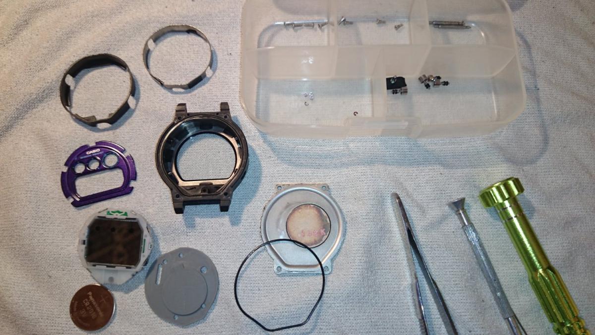

zibson 5 #290 Napisano 17 Lutego 2016 Czarne na białe - GW7900Czarny nie był aż taki zły ale dla mnie trochę mało czytelny dlatego postanowiłem odmienić mu facjatę Do pracy wykorzystałem narzędzia jak na załączonym obrazku. Polaryzatory zakupiłem na znanym portalu jako zestaw do testów. Kołowa lewoskrętna i prawoskrętna - te dwie z lewejoraz liniowa - ta trzecia, nadgryziona.Liczyłem że nie trzeba będzie rozpoławiać modułu, jednak wyświetlacz osadzony jest poniżej krawędzi i nie było możliwościpodejścia do niego tak aby nie robić niekontrolowanych naprężeń podczas odklejania oryginalnego polaryzatora No to do dzieła: otwieramy Trzeba rozłożyć wszystkie elementy tak aby w ręce mieć sam wyświetlacz.Teraz sedno sprawy. Odklejamy oryginalny polaryzator. Niestety znowu w najważniejszym momenciezapomniałem o fotkach Do rozdzielenia trzeba użyć czegoś bardzo ostrego i bardzo cienkiego. Nie miałem skalpela. Żyletka - dwa sklepy do których miałem najbliżej - zapomnij. Wyjąłem jedno ostrze z jednorazówki do golenia.Cierpliwość, cierpliwość i brak pośpiechu - inaczej kruchy wyświetlacz trzaśnie w drobny mak. Brak trzeciej ręki.Trzeba jedną ręką trzymać szkło i podnosić folię a drugą rozcinać klej który jest między nimi, uważającjednocześnie żeby nie podziarać ostrzem szkła. U mnie klej trzymał bardzo mocno. Nie udało mi się odkleić polaryzatora w jednym kawałku.W pewnym momencie ostrze "wyrwało" się spod kontroli i ciach, widać to na zdjęciu (kawałki na górze): u Wyrywało się tak kilkakrotnie i za każdym razem myślałem że albo "rysa na szkle" albo pęknięty. ale uffff, udało się.Na wyświetlaczu widać sporo kleju, który został po rozdzieleniu. Bałem się, że przy jego zmywaniu zejdzie też grafika ale okazało się że nie jest wymalowana na tym szkle na zewnątrz Za zmywacz robił izopropanol Mycie to pikuś ale po, okazało się że żyleta nie narobiła szkód.Nowy polaryzator dociąłem po odrysowaniu wzoru od wyświetlacza. Wcześniej trzeba sprawdzić jak ma być ustawiona folia (polaryzator) względem wyświetlacza żeby otrzymać zamierzony efekt Musi być też dosyć dokładnie docięty bo inaczej będzie wypadał z ramki i nie będzie się trzymał. I tu okazało się, że najlepszy byłby taki z klejem coś jak folia na ekrany do komórek. To by zapewniło najpewniejsze przyleganie do wyświetlacza. Mój kleju nie posiadł. No to teraz pozostało wszystko poskładać. No i wszystko szło sprawnie do czasu kiedy okazało się, że w tak zwanym międzyczasie wcięło gdzieś sprężynko - konektor od podświetlenia. No nie. I to takie małe g...o Wyjąłem więc z szafy takiego co to go na 18 urodziny dostałem i w akcie desperacji upierdzieliłem mu sprężynkę głośniczka jako dawcę. No i prawie w tej samej chwili dostrzegłem zgubę. Gapiła się na mnie z pudełka z końcówkami do śrubokręta Dokończyłem składanie i już Podsumowując. Skalpel, żyletka czy coś podobnego, trochę cierpliwości, nowy polaryzator samoprzylepny i jest to do zrobienia na spokojnie myślę w dwie godzinki. Tyle. Już nie nudzę.Pozdrawiam 0 Udostępnij tę odpowiedź Odnośnik do odpowiedzi Udostępnij na innych stronach

X-Ray 96 #292 Napisano 18 Lutego 2016 Pięknie.Dzięki za poradę.Teraz pozostaje tylko kupić jakiegoś negatywa 0 Udostępnij tę odpowiedź Odnośnik do odpowiedzi Udostępnij na innych stronach
kamilspider 70 #293 Napisano 18 Lutego 2016 (edytowane) Fajnie A mówiłem, że najlepiej zaopatrzyć się w nóż do tapet, który jest nawet dość sztywny. Wyobrażam sobie jak się musiałeś namęczyć ostrzem z maszynki :/ Palce całe? Powiedz jeszcze, że musiałeś złożyć zegar bez folii i wtedy odpowiednio ustawić tą nową i dociąć, a potem znów rozebrać wszystko i złożyć jeszcze raz Miałem folię z klejem, ale niestety był po złej stronie i nic mi to nie dało Później żałowałem, że nie kupiłem właśnie tego zestawu co Ty bez kleju, ale z różnymi typami folii. Jaką folię założyłeś z tych wszystkich typów?Też mam problem z robieniem fotek przy rozbiórce bo zapominam, albo ręce całe w oleju i trzeba by co chwilę wycierać i marnować olej Edytowane 18 Lutego 2016 przez kamilspider 0 "Każdy ma swój wehikuł czasu -wspomnienia cofają w przeszłość, a marzenia przenoszą w przyszłość." Udostępnij tę odpowiedź Odnośnik do odpowiedzi Udostępnij na innych stronach

kamilspider 70 #298 Napisano 18 Lutego 2016 (edytowane) http://allegro.pl/folia-polaryzacyjna-apple-iphone-4-4g-4s-i5743725977.html Na jednym foto zegar wzięty prosto zza okna (duży bąbel), a na drugim z grzejnika Edytowane 18 Lutego 2016 przez kamilspider 0 "Każdy ma swój wehikuł czasu -wspomnienia cofają w przeszłość, a marzenia przenoszą w przyszłość." Udostępnij tę odpowiedź Odnośnik do odpowiedzi Udostępnij na innych stronach

zibson 5 #300 Napisano 18 Lutego 2016 (edytowane) Fajnie A mówiłem, że najlepiej zaopatrzyć się w nóż do tapet, który jest nawet dość sztywny. Wyobrażam sobie jak się musiałeś namęczyć ostrzem z maszynki :/ Palce całe? Powiedz jeszcze, że musiałeś złożyć zegar bez folii i wtedy odpowiednio ustawić tą nową i dociąć, a potem znów rozebrać wszystko i złożyć jeszcze raz Miałem folię z klejem, ale niestety był po złej stronie i nic mi to nie dało Później żałowałem, że nie kupiłem właśnie tego zestawu co Ty bez kleju, ale z różnymi typami folii. Jaką folię założyłeś z tych wszystkich typów?Też mam problem z robieniem fotek przy rozbiórce bo zapominam, albo ręce całe w oleju i trzeba by co chwilę wycierać i marnować olej Miałem nóż do tapet, nawet pod ręką ale nie wiem dlaczego go nie użyłem Ale , palce całe .Poskładałem go bez folii aby poprzymierzać te 3 różne które miałem na spokojnie. Ostatecznie wziąłem liniową bo tamte dwie wymagały bardzo precyzyjnego ustawienia, przesunięcie nawet niewielkie zmieniało obraz. Bałem się że się rozjedzie wszystko . Ta liniowa już po docięciu nie ma znaczenia czy normalnie czy "do góry nogami" jest ok, także jak spadnie gdzieś czy coś to nie trzeba się zastanawiać jak ma być. Ja żałowałem że nie kupiłem innej bo te co dostałem to naprawdę ćwiczebne sample. Całe porysowane, także powtórka pewnie będzie .... szkoda tylko, że nie udało Ci się cyknąć fotek z odklejania folii...... Wiem, wiem ale taki byłem przejęty żeby nie rozpierniczyć czegoś, że zapomniałem Przed odklejaniem folii proponuję podgrzać wyświetlacz suszarką do włosów, tak do 35 stopni. Osłabia to klej I to jest bardzo dobra rada Edytowane 18 Lutego 2016 przez zibson 0 Udostępnij tę odpowiedź Odnośnik do odpowiedzi Udostępnij na innych stronach
