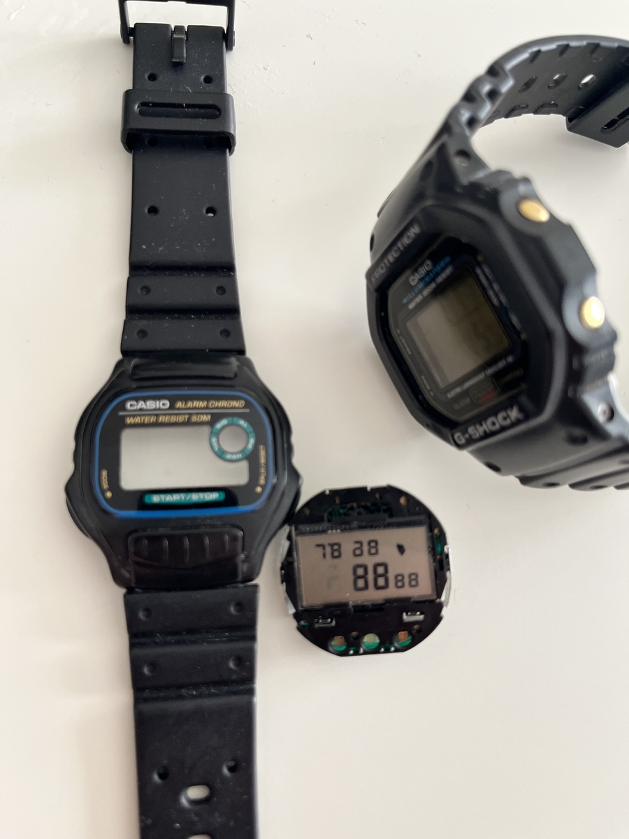

ptaku2 9 #2960 Napisano 30 Maja 1. Myślicie że jeszcze da się odratować? SFX-10 nosiłem na pewno w początkowych latach 90 patrząc na wydrapane "zapiski" na dekielku 2. Jaki jest współczesny odpowiednik? Jestem raczej fanem kostki - mam DW-5600 i rozglądam się za starszym GW-5000 bez leda. SFX-10 jest za malutki na moją łapę i aktualne za przeproszeniem trendy 0 Zim, Poljot Signal, Tissot Seastar, Stowa Flieger, G-Shock, Seiko Orange Monster. Budziki Slava, zegary Majak i Mołnia, Poljot De Luxe Udostępnij tę odpowiedź Odnośnik do odpowiedzi Udostępnij na innych stronach
G-szok 6386 #2961 Napisano 10 Lipca Miałem już nie dziubać, ale jakoś tak wyszło że się trafił w dobrej ofercie 🙂 No i znowu tyle radości z pracy i odświeżeniem było że hey, przypomniałem sobie dobre czasy grzebania minimum jednego na tydzień 10 Instagram: @dailygshocker Udostępnij tę odpowiedź Odnośnik do odpowiedzi Udostępnij na innych stronach
