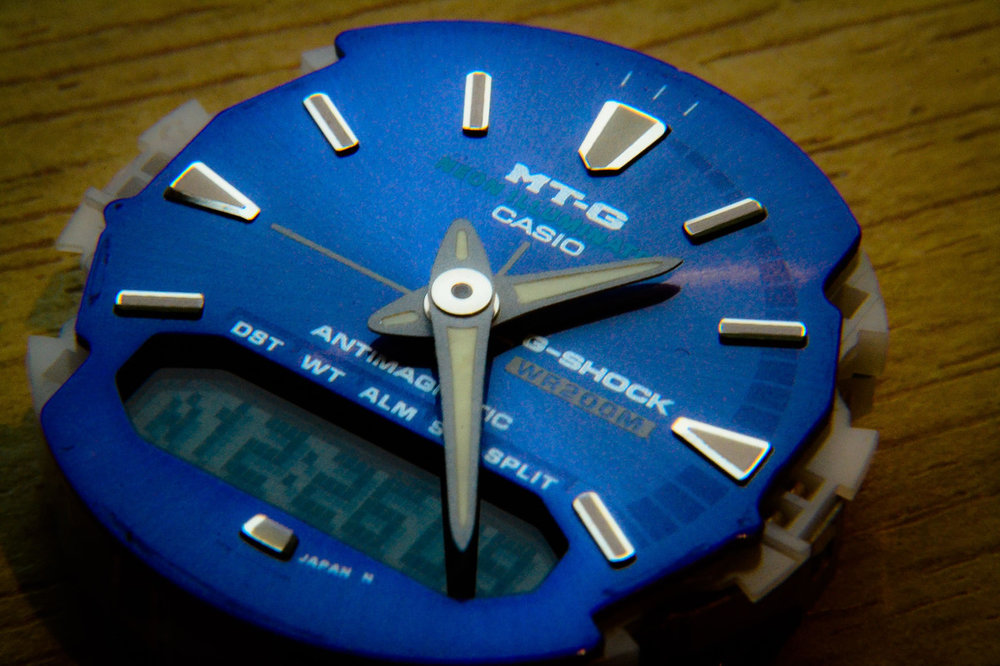

Czyszczenie i wymiana baterii w MTG-520.
