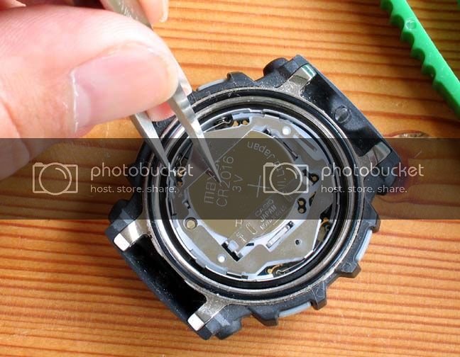

GitBit 656 #755 Napisano 13 Maja 2016 Musisz odkręcić dekiel zdjąć taką gumową membranę pod która jest moduł i na nim znaleźć dziurkę z oznaczeniem AC. Wetknąć tam jeden koniec pęsety lub drucika a drugi koniec przyłożyć do baterii. Tak czy owak sprawdź dokładnie czy wszystkie przyciski dobrze z takim samym skokiem i oporem się wciskają. 0 Udostępnij tę odpowiedź Odnośnik do odpowiedzi Udostępnij na innych stronach

Yokaszin 31 #758 Napisano 13 Maja 2016 Mam usunąć ta etykietę? Bo to chyba tworzywo sztuczne. 0 Udostępnij tę odpowiedź Odnośnik do odpowiedzi Udostępnij na innych stronach
Waldzior 3231 #759 Napisano 13 Maja 2016 Na tej etykiecie masz nawet instrukcję jak zrobić reset Odchyl ją, żeby baterię odsłonić. 0 Udostępnij tę odpowiedź Odnośnik do odpowiedzi Udostępnij na innych stronach
tomaliusz 23262 #760 Napisano 13 Maja 2016 Nie musisz nic odchylać, wystarczy że kawałek krawędzi widać, wystarczy do resetu 0 Udostępnij tę odpowiedź Odnośnik do odpowiedzi Udostępnij na innych stronach
Gość #761 Napisano 13 Maja 2016 Na YouTube jest filmik z instrukcją, jak zrobić reset. Niestety nie podlinkuję w tej chwili. 0 Udostępnij tę odpowiedź Odnośnik do odpowiedzi Udostępnij na innych stronach
Yokaszin 31 #762 Napisano 13 Maja 2016 Ok zrobiłem RESET ale dalej nic PRZYCISKI NIE DZIAŁAJĄ a zaczęło mi migać jakieś CHG 0 Udostępnij tę odpowiedź Odnośnik do odpowiedzi Udostępnij na innych stronach

tomaliusz 23262 #770 Napisano 13 Maja 2016 (edytowane) A ja bym powtórzył ten reset bo chyba się nie udał jak miga CHG Taki objaw to jest po wyjęciu baterii i włożeniu bez resetu.Przy prawidłowym resecie CHG powinien zniknąć od razu, bez czekania tych 30 min.Pamiętaj że wykonując reset musisz utrzymać styk przez conajmniej 3 sek. i być pewnym że dotykasz tej blaszki w otworze bo jak za grube narzędzie to może nie dojść do podstawy styku Edytowane 13 Maja 2016 przez tomaliusz 0 Udostępnij tę odpowiedź Odnośnik do odpowiedzi Udostępnij na innych stronach

Yokaszin 31 #773 Napisano 13 Maja 2016 EUREKA     Wielkie DZIĘKI GitBit za pomoc   wszystko śmiga tak jak przedtem .I'm so happy 0 Udostępnij tę odpowiedź Odnośnik do odpowiedzi Udostępnij na innych stronach
GitBit 656 #774 Napisano 13 Maja 2016 Ale to czekaj.. Napisz lepiej co żeś zrobił że zaczął działać? 0 Udostępnij tę odpowiedź Odnośnik do odpowiedzi Udostępnij na innych stronach
Yokaszin 31 #775 Napisano 13 Maja 2016 Ja, to raczej Ty operowałeś moimi dłońmi hehe robiłem wszystko to co pisałeś dodatkowo wyciągnąłem cały ten moduł i podgiąłem wszystkie blaszki od guzików.No i wszystko pika, świeci jest dobrze. 0 Udostępnij tę odpowiedź Odnośnik do odpowiedzi Udostępnij na innych stronach
