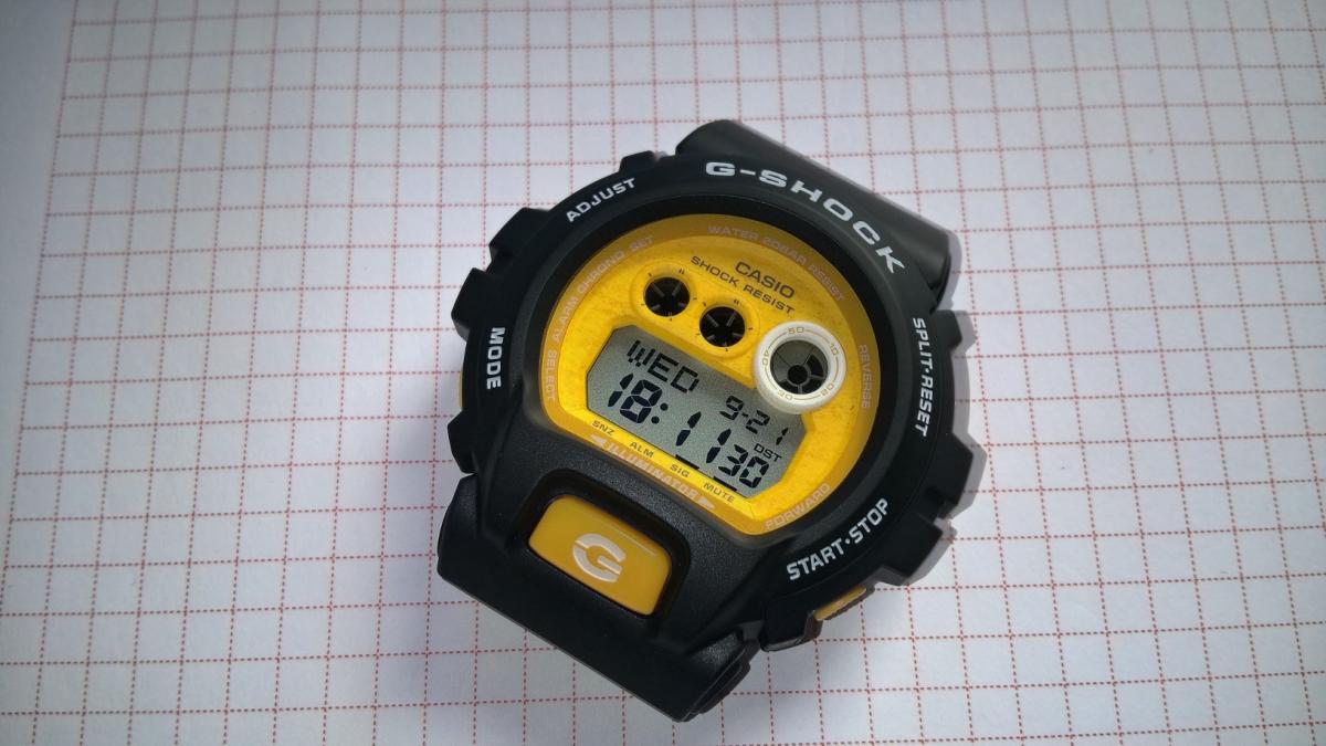

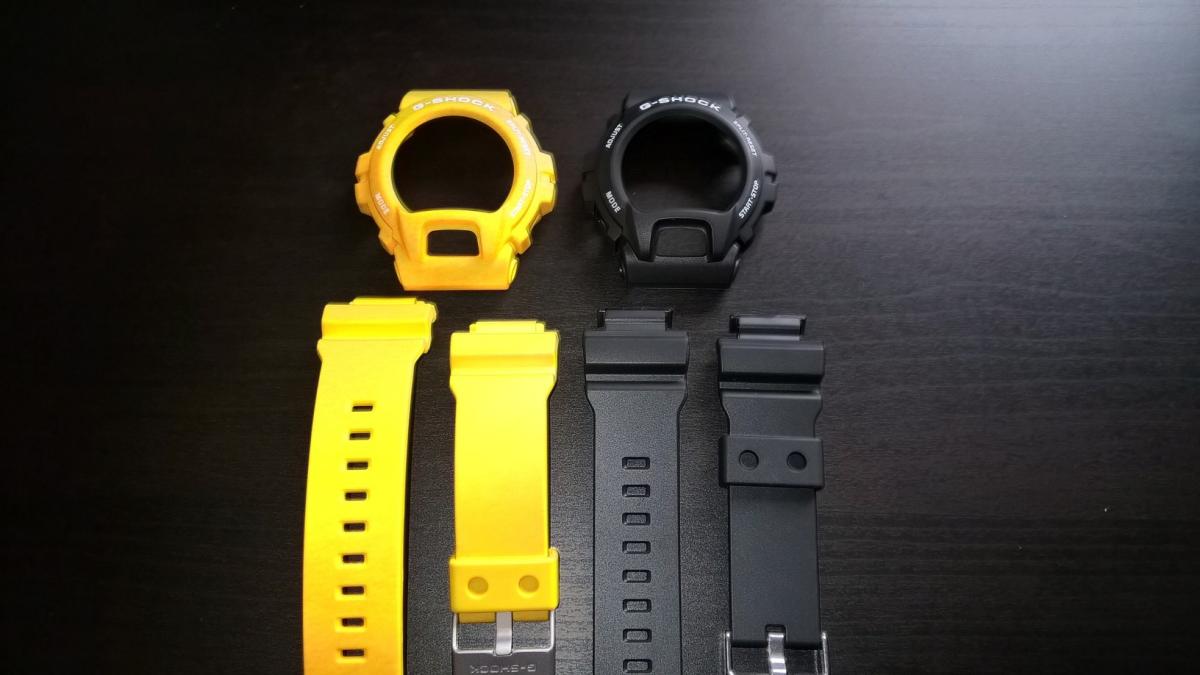

Gość miczel1 #1276 Napisano 21 Września 2016 Zmieniłem garniturek na zimę.Szkoda mi było żółtego aby się wycierał pod kurtką.Bezel i pasek zamówiony ze świata zegarków.Całość wraz z kurierem 125 zł.Ilość czasu poświęconego ok 3 min Mi kolorystyka bardzo się podoba a wam ? 0 Udostępnij tę odpowiedź Odnośnik do odpowiedzi Udostępnij na innych stronach
GitBit 660 #1277 Napisano 21 Września 2016 Wyszło bardzo fajnie i ciekawie jedyne co mnie osobiście razi to ta biała obramówka od kółka sekundnika, mogła by być czarna.Literka G na przycisku podświetlania też jeszcze mogła by być czarna. 0 Udostępnij tę odpowiedź Odnośnik do odpowiedzi Udostępnij na innych stronach

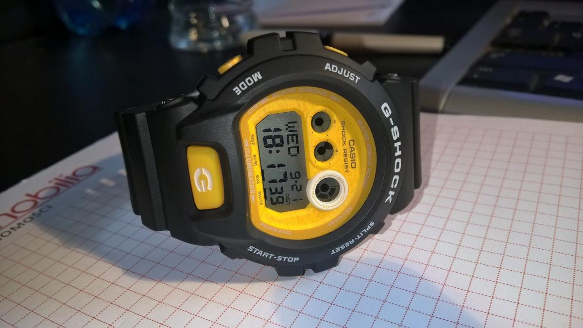

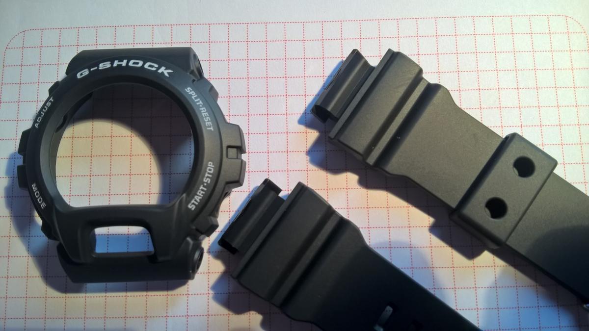

Waldzior 3242 #1281 Napisano 22 Września 2016 (edytowane) A ja wymodziłem takiego Założyłem ostatecznie pasek i bezel w tej samej odcieni czerni (wcześniej świat zegarków przysłał mi ten bezel ale pasek był taki jakis bardziej matowy i jaśniejszy i miał napis "shock resist")Zamówię jeszcze w zibi cały czarny przycisk z siwa literką G lub zupełnie czarny ale teraz też wygląda dobrze, w mojej opinii. Przypomnę historię: Oryginalny DW-6900NB Drugi etap to ten "jaśniejszy" pasek z napisem "shock resist" Akurat nie widac tak tej różnicy na tym zdjęciu. I wersja końcowa. Nawet da się nosić Edytowane 22 Września 2016 przez Waldzior 0 Udostępnij tę odpowiedź Odnośnik do odpowiedzi Udostępnij na innych stronach

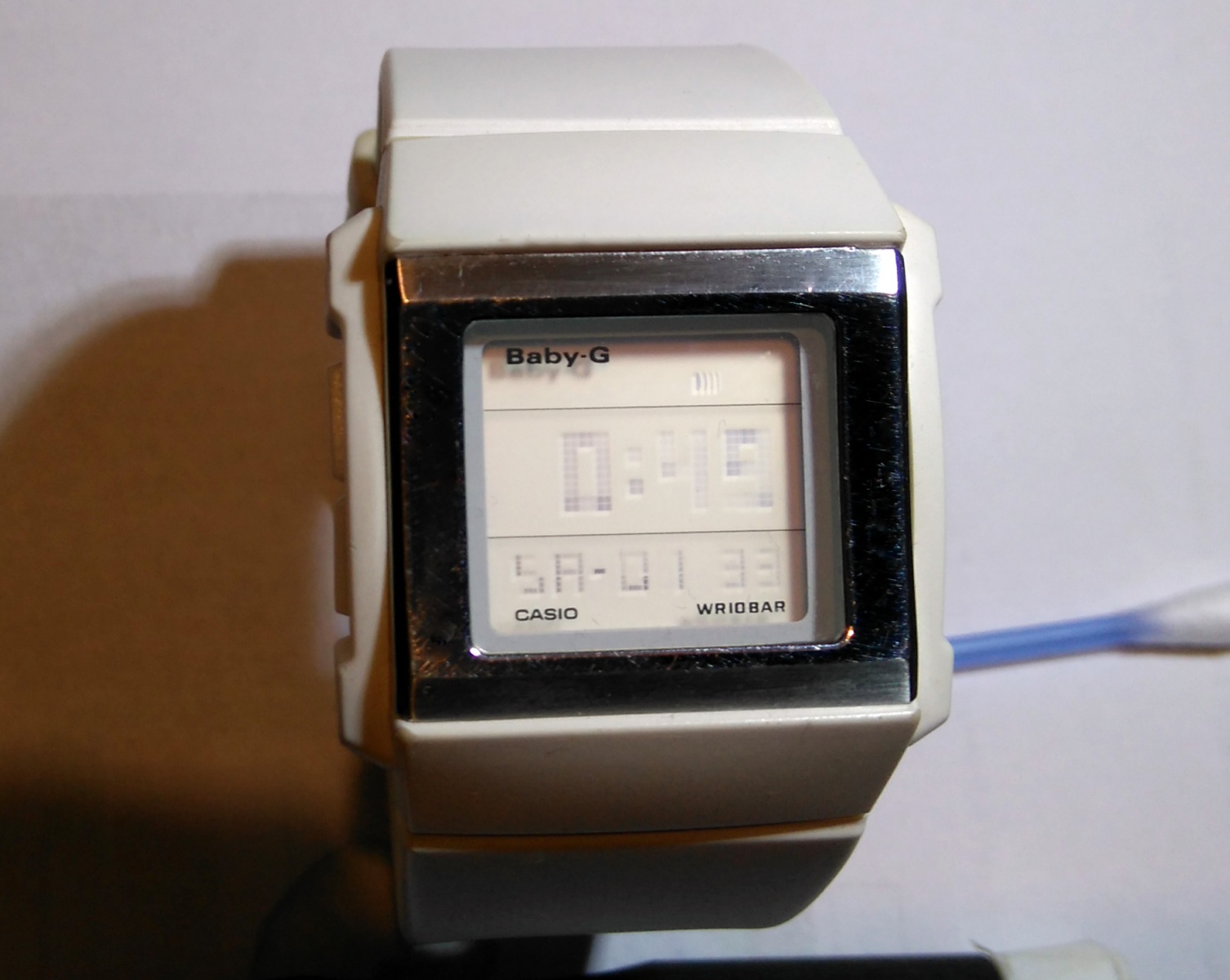

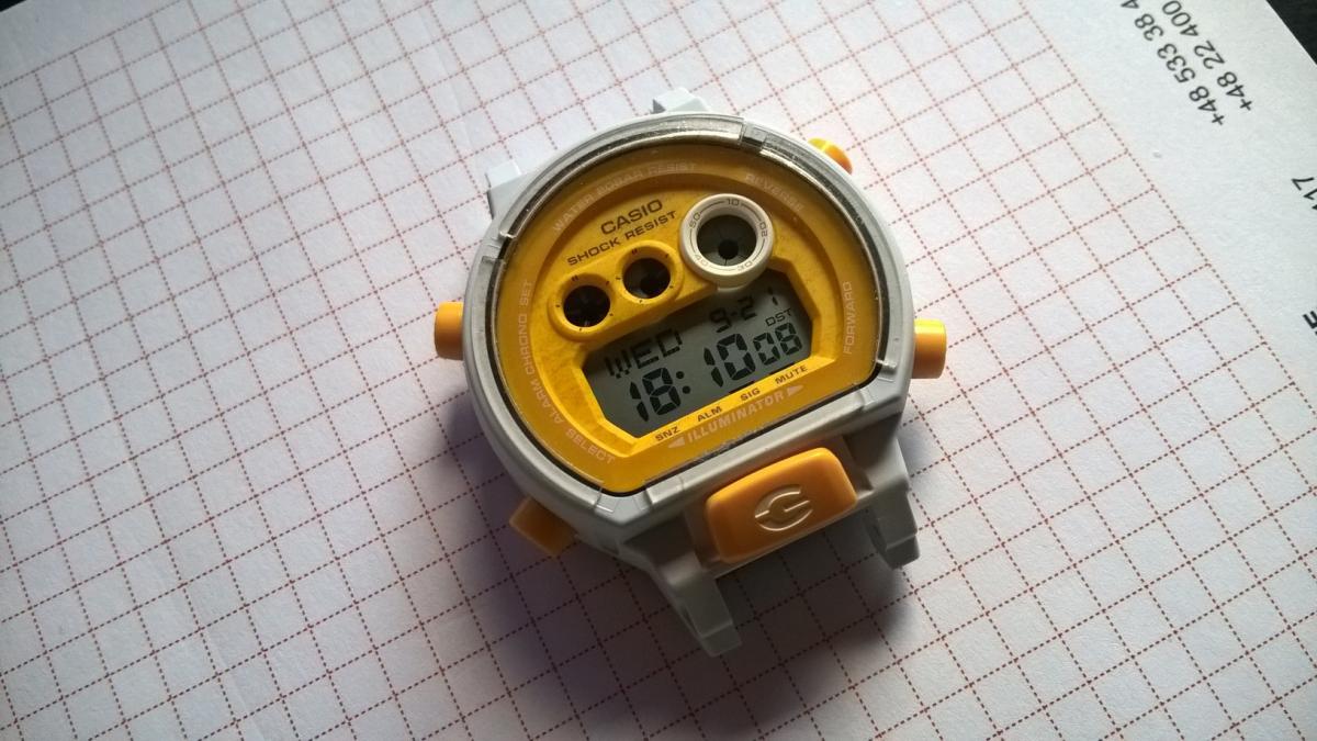

deregul 33 #1283 Napisano 23 Września 2016 Witam kupiłem żonie używany zegarek na OLX BABY-G BG-2001cyfry są bardzo niewyraźne, sprzedający twierdził, że słaba bateria i trzeba wymienić, tak też zrobiłemniestety nic nie pomogło, co mi jeszcze przyszło do głowy przemyłem dokładnie gumy przewodzące i miejsca styku moduł i wyświetlacz spirytusem - również nic - wyświetlacz wygląda jak na zdjęciu - jakieś pomysły???Problem jest taki, że żona nie chce go oddać zażądała że muszę go naprawić - czy kupienie wyświetlacza w Zibi rozwiąże problem? 0 Udostępnij tę odpowiedź Odnośnik do odpowiedzi Udostępnij na innych stronach

kamilspider 70 #1285 Napisano 23 Września 2016 Witam kupiłem żonie używany zegarek na OLX BABY-G BG-2001cyfry są bardzo niewyraźne, sprzedający twierdził, że słaba bateria i trzeba wymienić, tak też zrobiłemniestety nic nie pomogło, co mi jeszcze przyszło do głowy przemyłem dokładnie gumy przewodzące i miejsca styku moduł i wyświetlacz spirytusem - również nic - wyświetlacz wygląda jak na zdjęciu - jakieś pomysły???Problem jest taki, że żona nie chce go oddać zażądała że muszę go naprawić - czy kupienie wyświetlacza w Zibi rozwiąże problem? Spójrz na ten zegarek przez okulary z polaryzacją, jeśli będzie lepiej widać to wymiana wyświetlacza pomoże. Nawet możesz wtedy zmienić tylko folię polaryzacyjną. 0 "Każdy ma swój wehikuł czasu -wspomnienia cofają w przeszłość, a marzenia przenoszą w przyszłość." Udostępnij tę odpowiedź Odnośnik do odpowiedzi Udostępnij na innych stronach

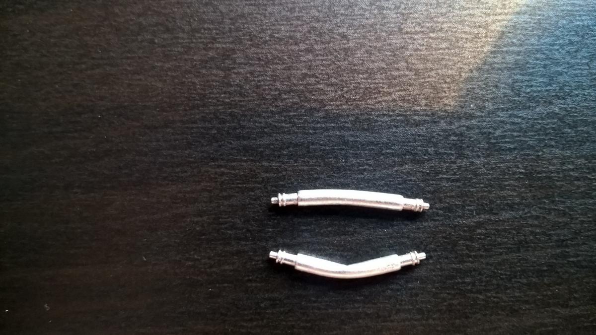

Gość miczel1 #1286 Napisano 23 Września 2016 Hej Pany szybkie pytanie mam Teleskopy do GA-100 to u zegarmistrza dostanę czy trzeba z ZIBI zamawiac sciągać itp?Bo kolega przyniósł zegarek dzieciaka z ruszającym się paskiem a tam taki kwiatek a nawet dwa 0 Udostępnij tę odpowiedź Odnośnik do odpowiedzi Udostępnij na innych stronach
DamianDe 127 #1287 Napisano 23 Września 2016 W serwisie TT raczej będą mieli takie teleskopy 0 <p>amw-705d db-35h db-v300 g-2300 g-8900sc[mod] ga-110hc[mod] dw-6930a[mod] gb-x6900[mod] gw-6900b[mod] grx-5600ge gwx-5600c gwx-5600c[mod] gwx-8900b[mod] gw-9230[mod] g-9300[mod] gw-9430 gw-3000b[mod] gw-4000 gwn-1000b[mod] gwn-q1000 Udostępnij tę odpowiedź Odnośnik do odpowiedzi Udostępnij na innych stronach
murcins 35940 #1288 Napisano 23 Września 2016 idź to pierwszego lepszego zegarmistrza i będzie miał ja tego nigdy nie zamawiam.Kiedyś zamówiłem do pozostałych części i wszystko przyszło tylko na ten głupi teleskop trzeba było czekać jeszcze 2 tygodnie więc odpuściłem:) a każdy majster to posiada 0 Udostępnij tę odpowiedź Odnośnik do odpowiedzi Udostępnij na innych stronach
Waldzior 3242 #1289 Napisano 23 Września 2016 (edytowane) Każdy zegarmistrz od bateryjek ma teleskopy.No chyba, że muszą być oryginalne, dedykowane do tego modelu Edytowane 23 Września 2016 przez Waldzior 0 Udostępnij tę odpowiedź Odnośnik do odpowiedzi Udostępnij na innych stronach
Diego04 318 #1290 Napisano 23 Września 2016 (edytowane) Oryginalne teleskopy do G-Shocków mają 2mm średnicy i są dostępne w TT i na allegro ale 16 mm. Ja ostatnio zamiast nich założyłem 1,8 mm i też są w porządku. Mniejsze mają za małe średnice końcówek trzpieni. http://www.allegro.pl/ShowItem2.php?item=6049695889 Edytowane 23 Września 2016 przez Diego04 0 "Kiedyś traktowałem ludzi dobrze. Teraz z wzajemnością."Cierpliwość popłaca...jeśli Cię na nią stać. Udostępnij tę odpowiedź Odnośnik do odpowiedzi Udostępnij na innych stronach
Gość miczel1 #1291 Napisano 23 Września 2016 Mam.Podjechałem do TT Piaseczno bo jak zobaczyłem co ma bliski memu domowi zegarmistrz od bateryjek to mi ręce opadły.W TT 2 teleskopy do G-10 zł 0 Udostępnij tę odpowiedź Odnośnik do odpowiedzi Udostępnij na innych stronach
Diego04 318 #1292 Napisano 23 Września 2016 Oryginalne 2 mm? 0 "Kiedyś traktowałem ludzi dobrze. Teraz z wzajemnością."Cierpliwość popłaca...jeśli Cię na nią stać. Udostępnij tę odpowiedź Odnośnik do odpowiedzi Udostępnij na innych stronach
tomaliusz 23271 #1293 Napisano 23 Września 2016 Widać że zegarek jest na szczeniaka za duży lub za mały.Jak zapina na ciasno pasek to dogina za bardzo lub odgina od przegubu.Tak samo miał mój Kolega, zmieniałem mu pasek w G-2900 a że ma łapę jak Słoń to pasek się wyginał do góry od koperty i wyginał teleskopy.Teraz ma Romana i zapina na drugą dziurkę od końca, Mutant jeden 0 Udostępnij tę odpowiedź Odnośnik do odpowiedzi Udostępnij na innych stronach
Gość miczel1 #1294 Napisano 23 Września 2016 Oryginalne 2 mm?Tak grubasy takie są wsadzone w sumie to takie same jak były tyle że są proste,Tomaliusz może mieć racje ale nie do końca.Młodszy podobno o coś zachaczył zegarkiem aż na nim zawisł i to efekty 0 Udostępnij tę odpowiedź Odnośnik do odpowiedzi Udostępnij na innych stronach
