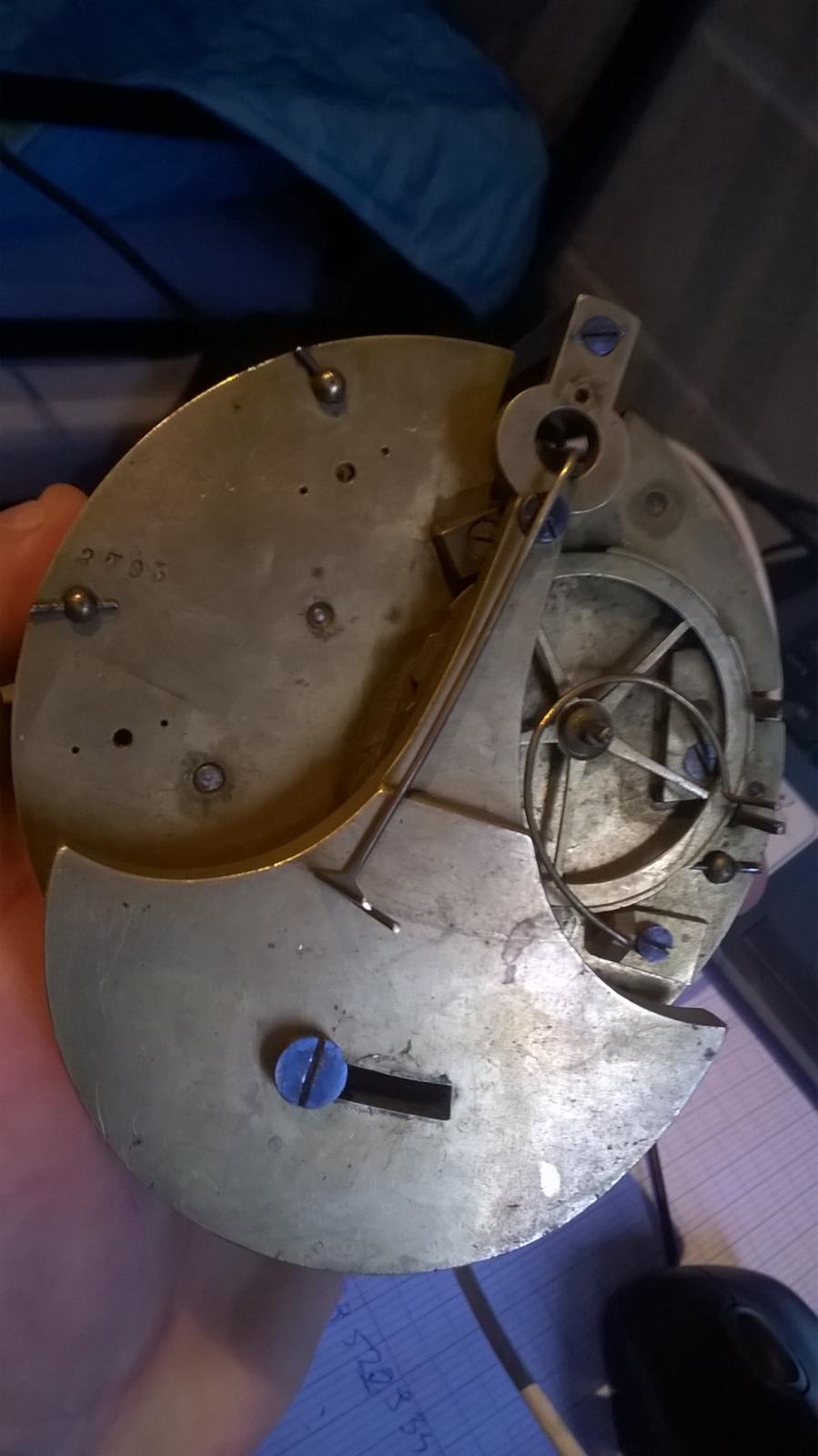

Zagadka
To działa na zasadzie rezonansu 2 (a bywały i 4) oscylatorów. Pierwszy taki zegar skonstruował bodajże Quare na początku XVIII wieku. Ten to pewnie jakiś Francuz. Janvier? Breguet?

Piotr
Wg mnie  to  produkt  z  poczatku XX  wieku,jest  w  muzeum  w Szwajcarii,nie  poamietam teraz czyj  to  zegar.
Jest podobienstwo ?

Od czego to jest mechanizm ?

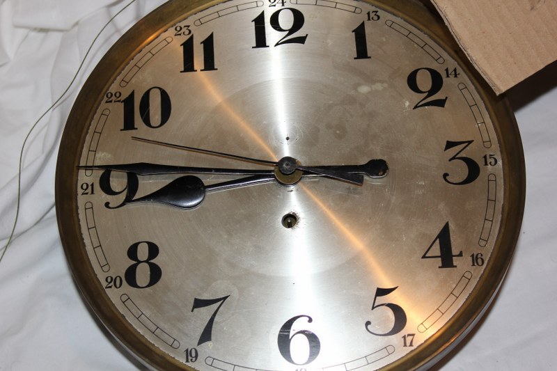

Jest 7:25:18 na I fotce.
Pomyślałem jak to jest zrobione i chyba jest tam stała nieruchoma krzywka ślimakowa zamocowana do tarczy a wskazówka ma ruchomy ślizgacz który przemieszcza małą wskazóweczkę. Super pomysł, ale dobrze, że się nie przyjął ;)

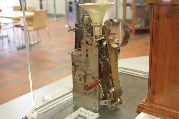

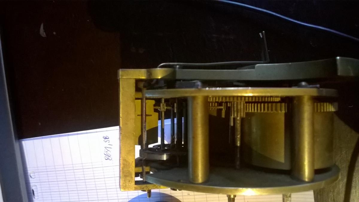

Tak  to  wygląda  od środka ....

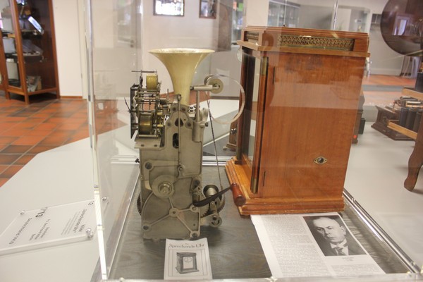

Kurde - łatwe - to gadający zegar z mechanizmem zegarowym Gustav Becker :) chciałbym żeby był twój...
A  taki  Ci  się  podoba  ,zegar  mowiacy  patentu  Bernarda    Hilla  z  1910  roku.
Znane są tysiące sposobów zabijania czasu,ale nikt nie wie, jak go wskrzesić.

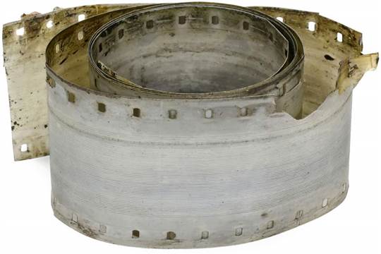

Już tu bywał. Taśma nieoryginalna.
Piotr
To ten sam zegar - ale fajnie widzieć mechanizm.
Co ni tam założyli zamiast taśmy gramofonowej - film małoobrazkowy?
AM
Tak wiele zegarów, a tak mało czasu.
Skleroza  nie  boli, zapomniałem o  nim już.
Nie wiem czy istnieje jakśs egzemplarz mówiący z oryginalnej czy zrekonstruowanej taśmy. Czas dla celuloidu okazał się okrutny.
Piotr
Nie ma to jak jebnąć oryginalnymi drzwiczkami w ścianę z cegieł...
Konstrukcja zacna, czy one trafiły do sprzedaży, czy pozostały w fazie prototypu?
Napisano (edytowane)
Były  produkowane również  z  tasma  w  obcych  jezykach  oraz  dla  spiochow  z  melodiami .Takie  sprytne polaczenie  phonografu  z  mechanizmem  kwadransowym.Powstalo  ich  około  300  egzemplarzy.

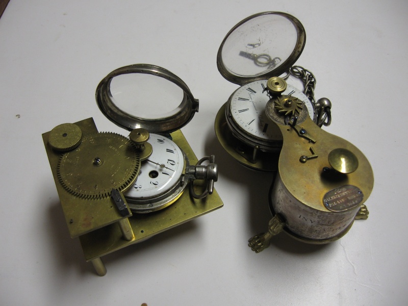

Co  to  jest ?

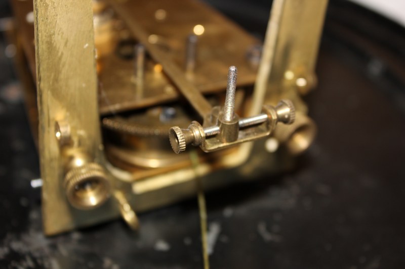

Power bank z  XIX wieku? :D
...albo zewnętrzny mechanizm budzikowy albo kurantowy
Edytowane przez LESKOS
Czasem lepiej powiedzieć coś, nie mówiąc NIC!  🤔
Kieszonki się demontuje Może coś do kontroli Nadzoru ?? rejestrator ?
Tak - to  adaptacja  kieszonki  na  budzik, opracowano to  we  Francji .Producenci Laresch  oraz Henry Robert.

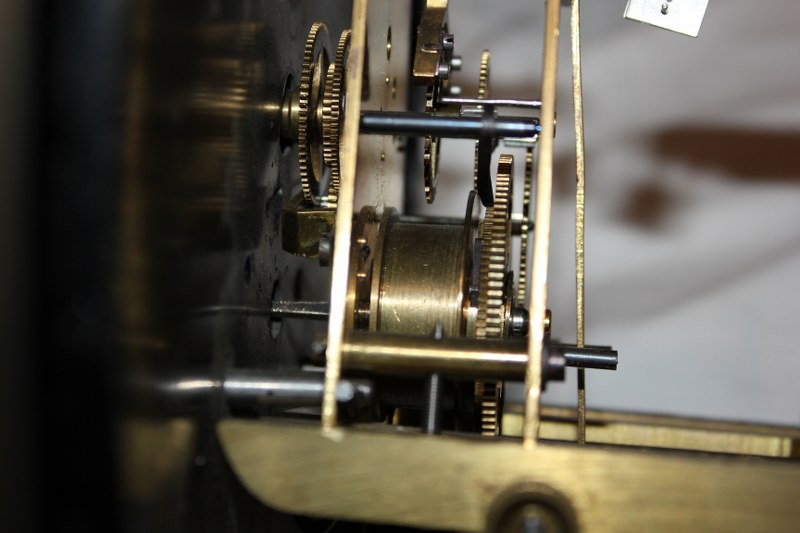

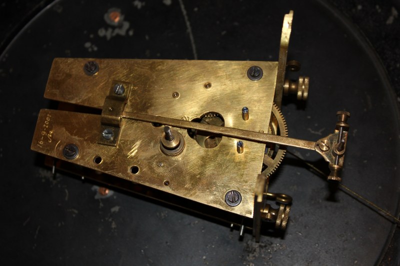

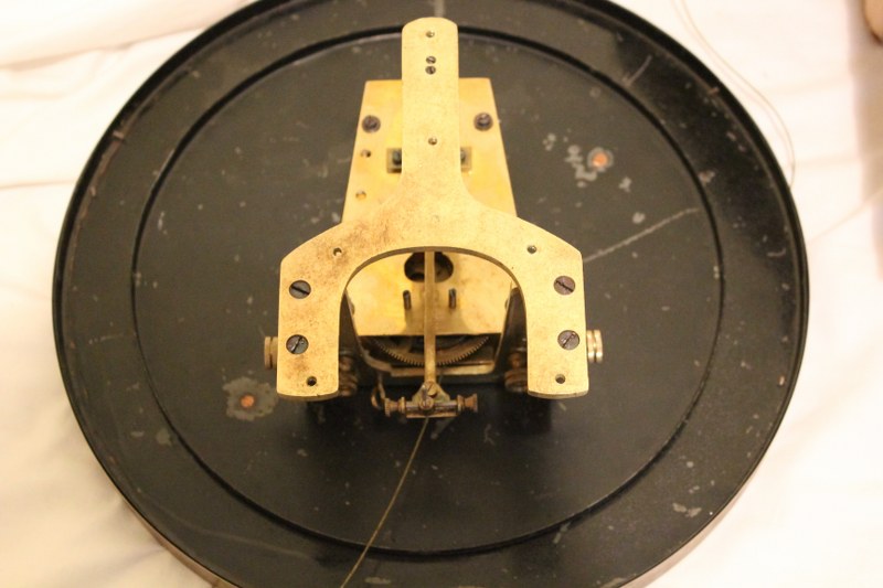

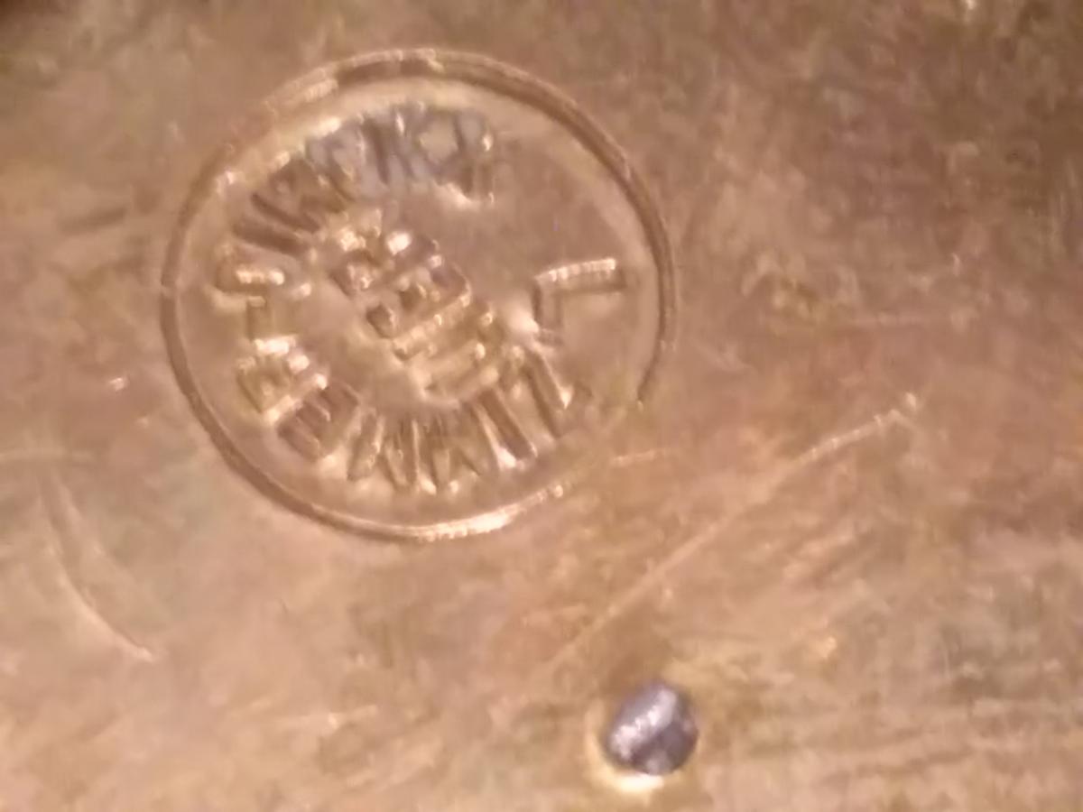

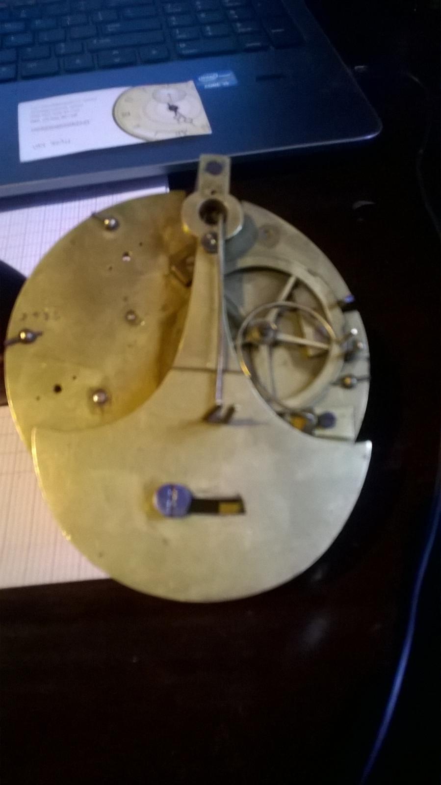

Jakiego  producenta  moze  byc  ten Werk,zakrylem  sygnature  zeby  nie  sugerowac  odpowiedzi.Otwory  w  plycie  to prawdopodobnie  miejsce nabicia  oryginalnej sygnatury  producenta,usuniete  przez  wtornego  zegarmistrza.
Na  to  wychodzi ,werk  GB  i  proba  adaptacji  do  sterowania  ,zostaly  otwory  na  jakas  przystawke,styki z  boku  plyty,moze  byl  pomysl na precyzyjny regulator  z  wahadlem kompensacyjnym ?Zegar  modyfikowal  Louis  Zimmer z  Lier  po  slubie  z  panna  Dirckx  po 1916  roku  z  Belgii.
Ten  sam  ktory  wykonal zegar  astronomiczny  opisywany  juz tutaj.Nie  zalaczylem  zdjecia  wahadla  bo  raczej  jest  wtorne  oraz  wieszak  mogl  byc  inny.

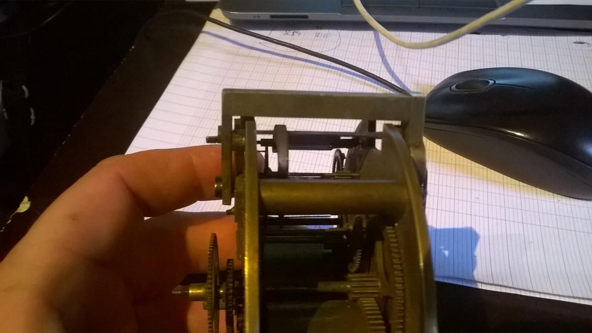

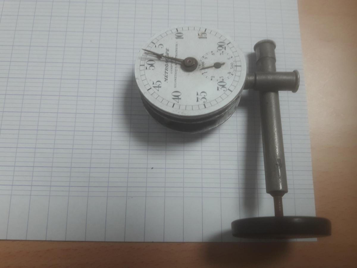

Co  to  jest ?
Co  to  jest ?
Moim zdaniem jest to przyrząd przeliczający skalę np. mapy na rzeczywistą odległość. Jadąc kółkiem po mapie o skali wskazanej na przyrządzie zegar wskazuje rzeczywistą odległość.
