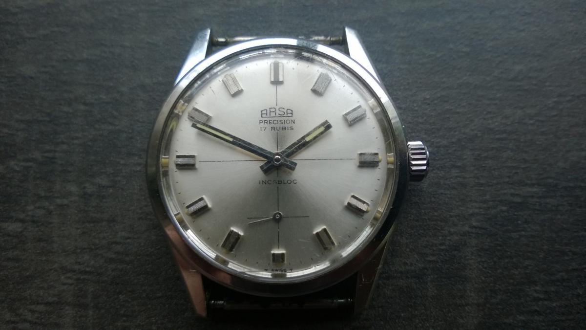

Taki dzisiaj zegarek mi się trafił - na starociach nie udało się go otworzyć - sam sprzedający powiedział że w środku najprawdopodobniej mechanizm bezkamieniowy  i takie miałem nastawienie bo skoro tak powiedział to pewnie tak jest  :wacko:  zastanawiał mnie napis na tarczy 17 jewels i stalowa koperta że to raczej coś lepszego niż kołek.

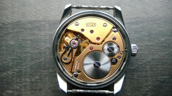

Teraz otworzyłem a nie było to łatwe i miłe zaskoczenie - mechanizm bardzo ładnie się prezentujący - nigdy nie widziałem aż tak dużego koła balansu,wchodzi aż pod tryby
O firmie trochę poczytałem ale nie wiem jakie lata mojego zegarka ??? i jeśli ktoś by jeszcze odczytał napisy z dekla i co oznaczają choćby ten hełm nurka to byłbym wdzięczny

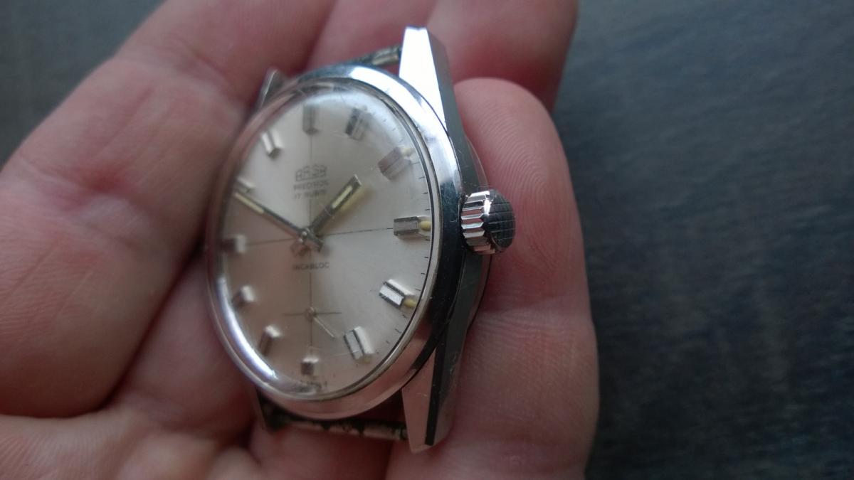

PS: jeszcze czy koronka jest oryginalna ?? wygląda spójnie i jest stalowa

Trudno się otwierał bo to compressor, czyli patent na zegarek do nurkowania przy zaciskanym deklu, mechanizm też o podwyższonej dokładności (mikroregulacja, duży balans) czyli naprawdę duża okazja. :-)

Czyli co wodoszczelny ?? dekiel jest wciskany,podważenie go to naprawdę trzeba sie postarać i zaprzeć to samo z zaciśnięciem - koronka tradycyjna nie jest zakręcana ale czuć spory opór chyba gumowej uszczelki - jesli jakaś szczelność jest to jaka? pływał w nim nie będę mam do tego inne zegarki ale fajnie było by wiedzieć

Na moje oko to lata 60-te, może znajdę coś więcej o zegarku to zamieszczę.
"Compressor" to o ile dobrze pamiętam wodoszczelność typu można pływać, a nurkowanie to dopiero "super compressor".

Bardzo często go noszę bo jakoś wyjątkowo mi pod pasował i nieraz zauważyłem że zegarek odłożony wieczorem nie ruszany na drugi dzień i dopiero następnego dnia po południu wzięty dalej chodził  :blink:  nieraz przez myśl mi przeszło że musiałem go dokręcić, czasem tak robię jak nie wiem kiedy ostatnio nakręcony.Ponad tydzień temu zrobiłem mu test nakręciłem rano i nosiłem ściągany na noc....zegarek chodził równo 48godzin i 30 minut  :huh:   nakręciłem go więc ponownie i zawiesiłem na haczyku zapisując dokładne godziny i ponownie zatrzymał się po 48 godz i 34 minutach - test powtórzyłem ponownie i dziś rano zatrzymał się po 48 godz i 33minutach
Jak dla mnie rewelacyjny i chyba nieczęsty wynik z taką rezerwą w starym zegarku no i powtarzalność wyniku powalająca  :)  :)  :)
