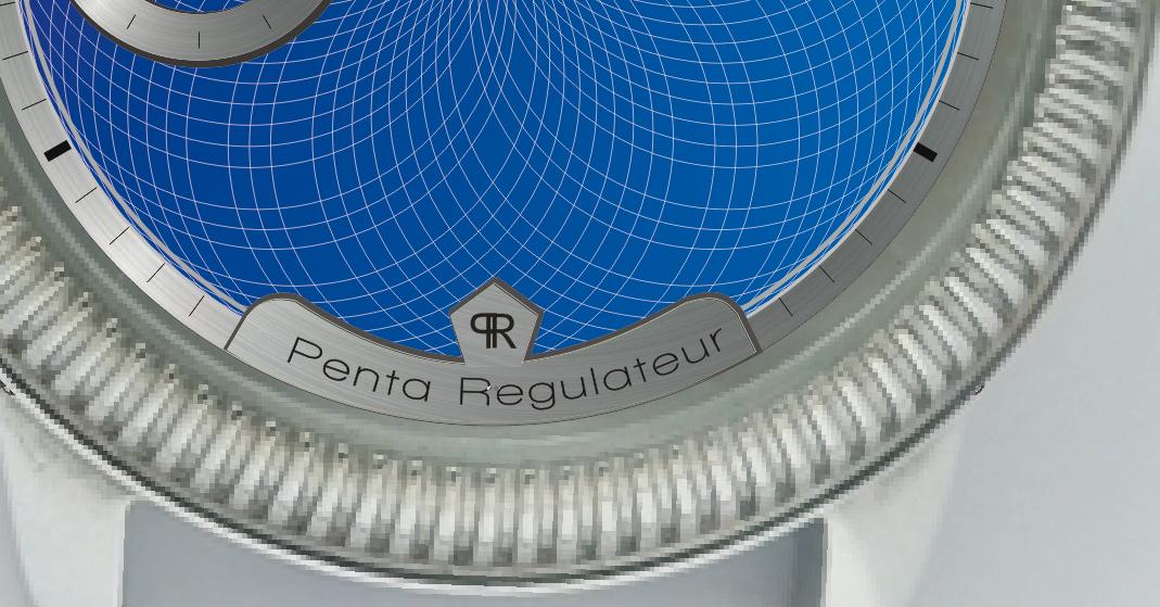

Coś widzę, że temat nam się lekko rozjeżdża, to postanowiłem coś jeszcze skrobnąć odnośnie tego, jak ja widzę ten PROJEKT:
1. Koperta - taka co już została, ta na której blase robił wirtuale.
2. Tarcza - barwiona na niebiesko (będzie drożej, ale lepiej i fajniej), blase'owa wersja mojego:
3. Logo takie jak proponował blase, czyli PR (wersja modern :)  ), tylko żeby podnieść do góry blaszkę (żeby było widać wszystkie minuty)
 ->  http://zegarkiclub.pl/forum/uploads/monthly_03_2016/post-27986-0-90896900-1459012099.jpg
4. Mechanizm - z tym jak wiemy, jest problem. Można szukać Molniji z pasami (ciężka sprawa), można kupić bez pasów i albo dorobić, albo przyozdobić inaczej (rękami naszego Mistrza :)  )
5. Jest nas pięciu, ale jeden jest tylko duchowo...no i ok. Jak tak ma być niech tak zostanie. Wierzę, że Jimmy tu zagląda i w trudnych chwilach nas wesprze:)
6. Wskazówki - może jeszcze na to nie czas, ale patrzyłem, szukałem, ale znaleźć nie mogłem... Myślałem nad czymś może bardziej nowoczesnym, jak np. z Omegi...no nie wiem.

Też jestem za niebieską tarczą.
Jutro jak zdążę to zrobię wirtuala i innymi wskazówkami i podniesionym logo/napisami
Od jakiej omegi wskazówki?
Tarcza niebieska to jest to.

1. Koperta jest koszmarna ale ujdzie. Przerobimy tylko koronkę.
2. Tarcza barwiona na niebiesko - z jakiego materiału ma być bo mosiądzu na niebiesko nie zrobimy.
Wzór jest koszmarny ale nie upieram się jak Wam się podoba to mi też.
3. Logo nie zwracam uwagi. Ważne dla mnie jak je zrobimy - nadruk czy zlecimy grawerowanie ?
4. Mechanizm z pasami jak nie będzie damy prosty.
Jak chcecie gilosz to musicie narysować wzór i zwolnić mnie z kosztów i dalszego projektowania bo juz będę miał wystarczająco dużo pracy.
5. Jimmy jest piąty.
6. wskazówki ?

Stal nierdzewną da radę zabarwić termicznie przed giloszem ? ... lub po giloszowaniu?
Ale to będzie taki kolor jak na barwionych wskazówkach.
Leszku, nie sądzę, że koperta jest koszmarna (nie jest także makabryczna, odpychająca, okropna, przeraźliwa, straszna, szkaradna czy upiorna ;) ).
Lepszą do tego projektu ciężko znaleźć, a sami nie zrobimy, bo za drogo. Jeżeli masz propozycję to napisz proszę.
Leszku, to ty wiesz co można zabarwić na niebiesko, żeby wyszło. Jeśli możesz, podaj propozycję materiału (domyślam się, że stal i srebro, tytan? ) To wtedy wybierzemy opcję najbardziej pasującą...
Tu można się zastanowić, co będzie lepiej współgrało z całą koncepcją zegarka. Myślę, że grawerowane będzie ładniejsze...
Tu mamy zgodę. Jeżeli nie znajdziemy z pasami, trzeba by dać prosty.

1. Adam koperta jest ustalona a 30 dolców + koszty do zjedzenia
2. Adam ja nie koloruję tarcz więc jak chcecie kolor to proszę mi podać materiał który mam zabarwić.
3. Aby giloszować mechanizm muszę mieć projekt jak na tarczę chyba  ze jedziemy według mojego.
