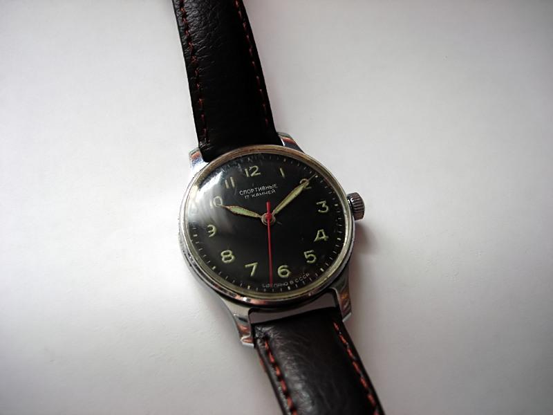

Ja z kolei szukam Sportiwnyje z firmy Kirowa z pocz. lat 60. Styl wojskowy z czarną tarczą. Kiedyś zgubiłem i bardzo chcę nabyć taki sam.
Był taki na allegro i właśnie ja go kupiłem, ale nie sprzedam go bo też na takiego polowałem, a ten jest w stanie niemalże idealnym :D
http://www.allegro.pl/item193412869_sporty...e_rzadkosc.html
Gratuluję polowania ale niestety ja szukam innego. Tamten ma klasyczny militarny wygląd. Ten Kienzle jest bardzo do niego podobny.
http://www.zegarkiclub.pl/forum/viewtopic....ghlight=kienzle
Tak to dokładnie taki sam. Upolowałeś go na allegro?
sciagniety na zamowienie od starego zegarmistrza, ktory handluje swoja kolekcja na gieldzie w Bytomiu :D
polowalem na niego na allegro, ale ciezko bylo :D
