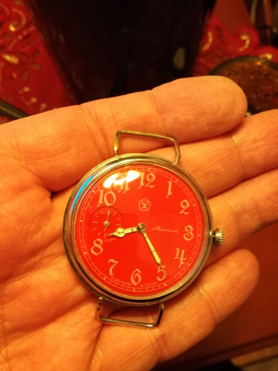

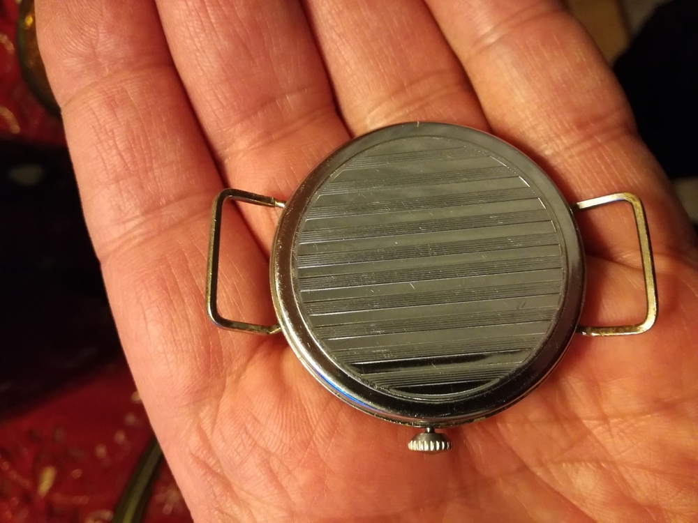

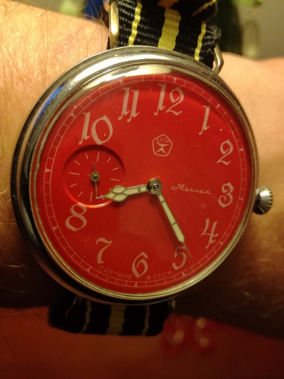

Dzisiaj spłodziłem takie czerwone coś. Koperta kupiona na giełdzie. Ktoś całkiem fajnie przerobił oryginalną kopertę
30 minut temu, Tajtek napisał:
Zapasowe / odzyskane graty zawsze się magazynuje na przysłowiowe "zaś".
I jak leży na ręce, wygodnie?
Jako tako. Ktoś nitował uszy na nadgarstek King Konga.  Ja mam 19 cm i koperta ledwo ledwo pasuje, ale na nato leży w miarę wygodnie
