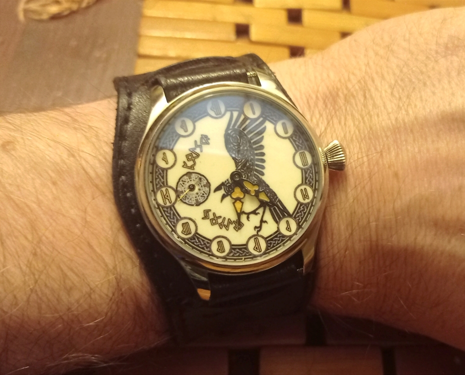

Bardzo ciekawie wygląda ta tarcza, ale to jednak nie do końca mój klimat. Fajne są wzory pomiędzy indeksami oraz ptak na środku. Nie przemawiają jednak do mnie elementy zastępujące indeksy, sekundnik jest prawie niewidoczny. Odcień czerwieni jest ciekawy, ale jakoś nie gra mi z resztą.
Oczywiście to tylko moje smętne wywody, dziadka z oczami do wymiany :) najważniejsze aby zegarek radował oko właściciela :)
Ogólnie gratuluję zegareczka, a i dobrze dobrany pasek do niego jest pierwsza klasa :)

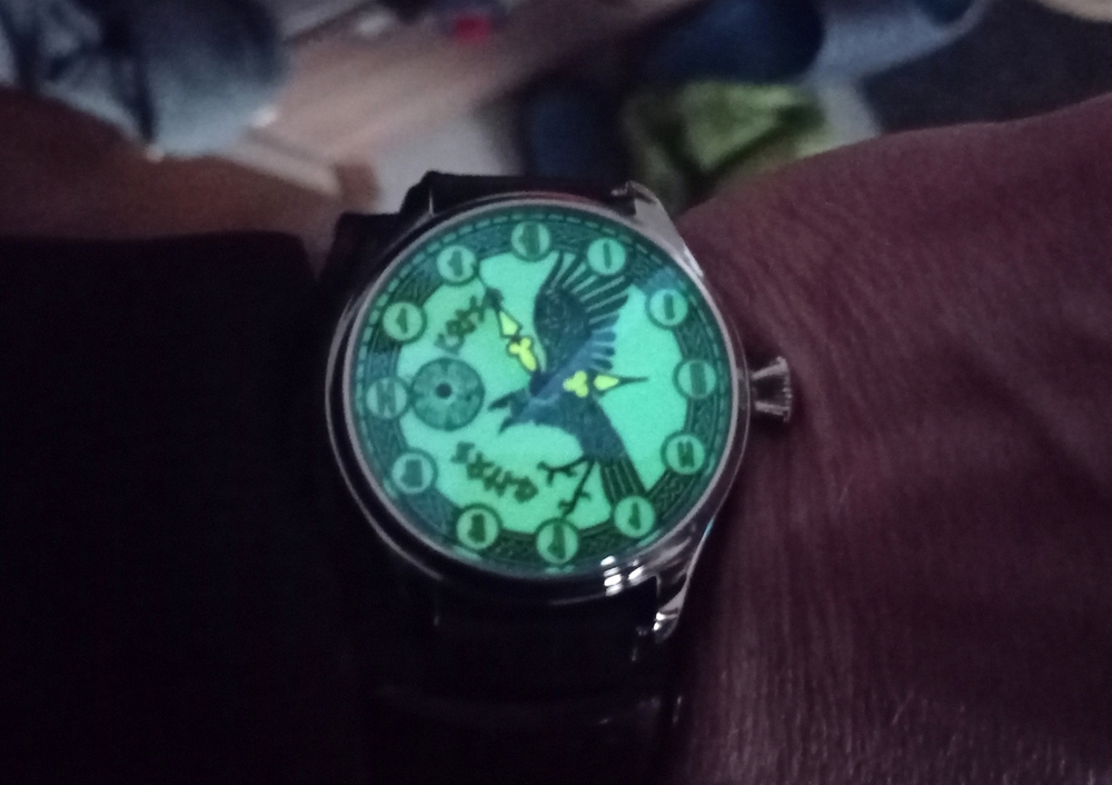

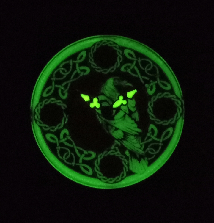

czy sprawdzałeś jak długo świeci ? efekt fajny

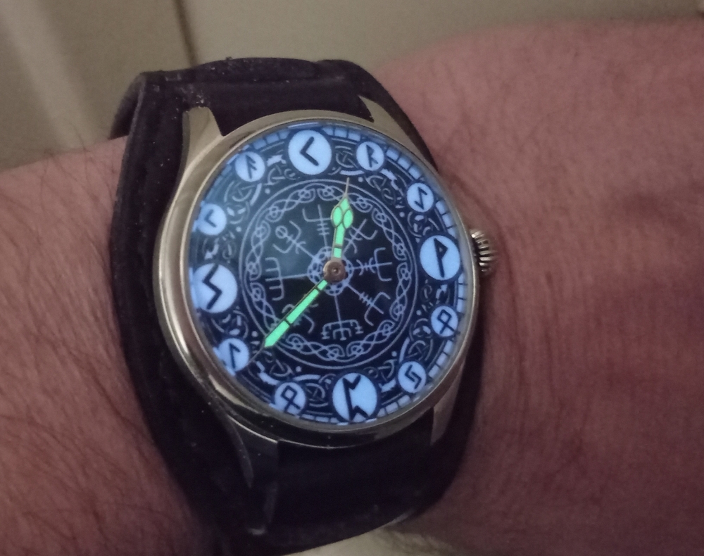

W dniu 15.01.2021 o 16:52, krywoj75 napisał:
We współpracy z kolegą Robertem znanym jako @MISTYK powstała tarcza wykorzystana w takim projekcie. Wzór zaczerpnięty z tradycji i wzornictwa nordyckiego epoki wikingów.
Tarcza świeci w ciemności.
Wskazówki oryginalne Mołni wypełniłem lumą.

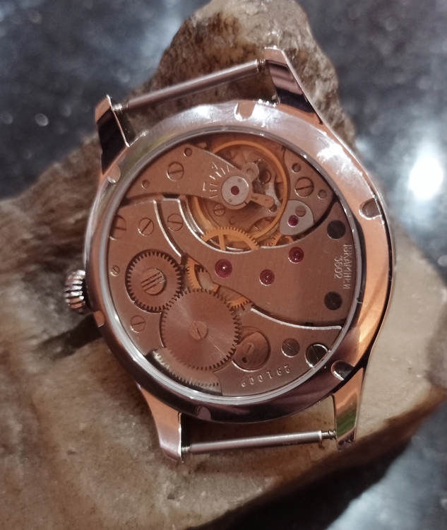

Mechanizm 3602.
Koperta chińska do ETA6497/6498 idealnie spasowała.
Pasek uszyłem ręcznie spód z czerwonej mięciutkiej skórki, wierzch gruby barwiony na czarno. Krawędzie barwione na czerwono.
Tarcza ma nóżki czy jest w jakiś inny sposób przymocowana?
Fajna tarcza. Ciekawie wygląda.  Osobiście pomyślałbym o  wskazówkach i indeksach tzn zrobiłbym je bardziej widoczne, tak aby odczytanie godziny było intuicyjne i nie wymagało wyszukiwania potrzebnych do tego elementów. Pewnie na żywo, jest  to  o niebo bardziej czytelne.

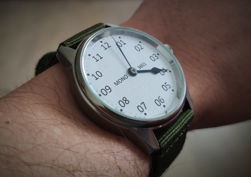

Popsułeś takie ładne Mono 🤔
Jak dla mnie takie "mono", wygląda super, przejrzytsta czytelna tarcza i eleganckie wskazówki :) czego chcieć więcej  :)

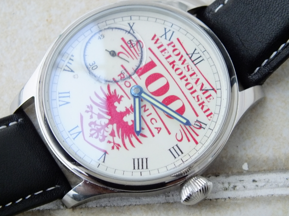

Panowie, czy ta  współczesna tarcza pasuje do niskiej mołni z 52 roku?
W dniu 22.03.2021 o 12:19, Qba. napisał(-a):
Zależy od dwóch rzeczy-
Po pierwsze tarcze do niskiej mają krótsze nóżki trzeba od 18ki piłować.
Po drugie, tarcze od krytych mołni mają 38mm, od otwartych 38.9mm a nawet 43mm.
Rozstaw nóżek sie zgadza kwestia ich wysokości i koperty w której ma być montowana
Nie wiem dlaczego, zniknęło zdjęcie tarczy. Chodzi mi o taką popularną tarczę. Zamontowana miałaby być albo w nowej kopercie, lub w starej z epoki z dolutowanymi uszami.
13 godzin temu, Qba. napisał(-a):
Ja takiej tarczy użyłem i do niskiej, i do wysokiej Mołni.
Tarcze pasowały bez przeróbek ale trzeba mieć na uwadze, że te tarcze są wykonywane przez różne firmy - mogą się różnić.

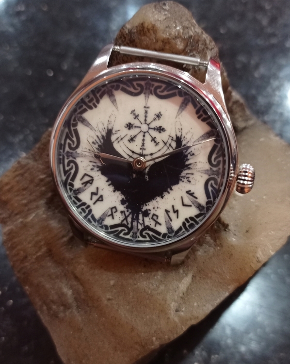

Cerkiewki niczego sobie.

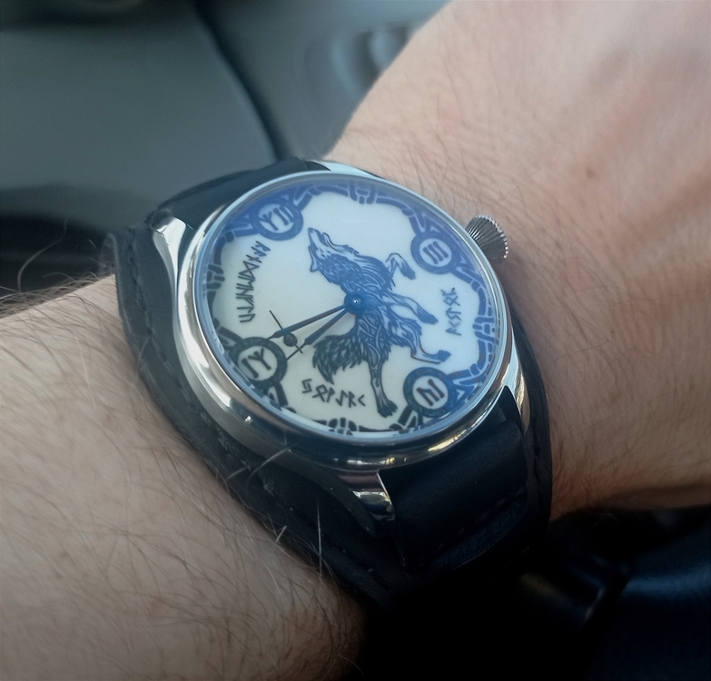

2 godziny temu, Tajtek napisał(-a):
Najnowsza w stadzie  :)
Ciekawe  się prezentuje, 😉

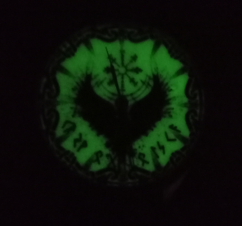

Vegvisir... Tarcza na niebiesko a wskazówki na zielono jak widać
