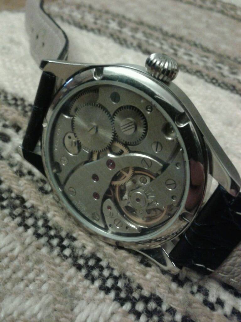

Zaniosłem do zegarmistrza i poprosiłem żeby złożył to w całość ;). Sam bym się tego nie podjął, a słyszałem że był jakiś problem ze spasowaniem tego.
To dobrze, że mówisz. Przydatna informacja ;) dzieki.

A dekla na zdjęciu nie ma, czy jest szkło? Uwielbiam przeszklone, żeby było widać mecha, zwłaszcza jak jest taki ładny z pasami <3

Ślicznie wyszło Mike! I ten werk wart pokazania. Gratulacje!

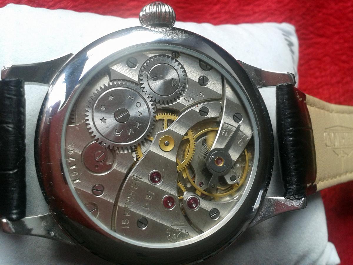

Takie pytanie mam, bo znów zaczyna mnie korcic ta idea - możecie podać wymiary koperty? Bo jestem ciekaw czy nie bedzie za duża na mój nadgarstek?
@Mike S - gdzie dokładnie kupiłeś swoją kopertę, bo taka jest idealna dla mnie, zwlaszcza z cebulką i szklanym deklem..

Chińskie koperty 44mm z szafirowym szkłem i przeszklonym deklem to 40-50$, pod asian unitasa spokojnie ogarną mołnię. Sam planuję zrobić sobie pilota, mam 3602 na chodzie z tym że w wersji brzydkiej bez szlifów.

Chińską bez szafiru można i za 27$ znaleźć.Dla przykładu kolejna zrobiona na chińskiej przeszklonej 44 mm.

Na zatoce tylko nie pl a com na końcu.Wpisz np. case 6497 .Są też u chińskich znanych sprzedawców i często mają zniżki.

Sam robiłeś te pasowke ? Nie zrobiłbyś jeszcze jednej ? ;)

Robiłem sam,nieskromnie dodam że to kolejna którą zrobiłem ;-)Niestety póki co nie mam odwagi robić "na zewnątrz" ale może za czas jakiś dojrzeje ..

Jak byś zrobił drugą taką jak na zdjęciu to byłbym zainteresowany :)
