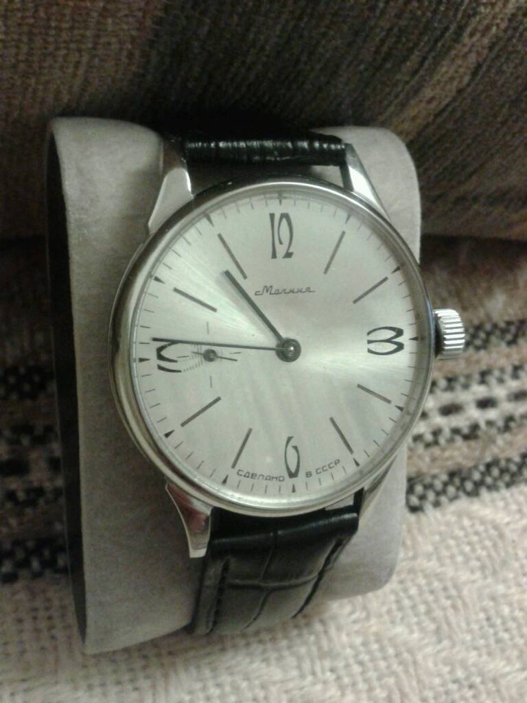

Jedną ze swoich zrobiłem kiedyś na tej ładniejszej tarczy....bliska oryginału i moim zdaniem dobrze wygląda.....pochwalę się więc...;-)
Delikatniejsze napisy - jest różnica zdecydowanie na plus bardzo fajna pasówka
Ale wskazówki w twojej dałbym chyba niebieskie oryginalne od mołni, te jakieś takie ....

Kiedyś tak mi się podobało...zmienić nie problem więc pomyśle ;-) Dodam że wtedy gość miał jeszcze czarne tarcze jak w czarnej molniji ,moim zdaniem świetne,ale dla mnie zabrakło i się skończyły :-( Paweł dzięki...:-)

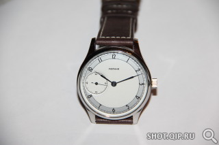

Masz na myśli coś takiego?
Na taką bym zamienił. :D Ta wygląda świetnie.

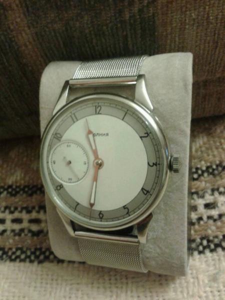

To była ta czarna :-) A co do za grubej tarczy ...jeżeli chciałeś do 15ki ją wsadzić to można było wymienić koło sekundowe na to z 18 ki gdzie oś jest wyższa i bez problemu da się złożyć sekundnk.Ze wskazówkami trzeba trochę kombinować.
Z oryginalnych tarcz ta jeszcze fajnie się nadaje,żeby było bez kombinacji to mechanizm 18-ka i koperta do 18 ki która jest trochę wyższa......pochwalę się jeszcze raz ;-)

Tylko że ja nie chciałem ingerować w oryginalny mechanizm. ;)
Fajnie Ci to wszystko wyszło.

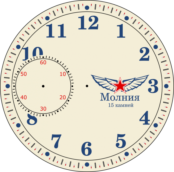

Także przymierzam się do pasówki, zbieram niezbędne komponenty, (już prawie wszystko czeka), tylko z jakąś sensowną tarczą mam problem. Na Ali są "specyficznej urody", na chwilę obecną zrobiłem sobie projekt tarczy. Projekt pod tarczę 39mm. Może komuś się przyda jako model do  własnych przeróbek. Jeżeli ktoś jest zainteresowany wyślę plik svg. (nie mogę go tu wkleić)
