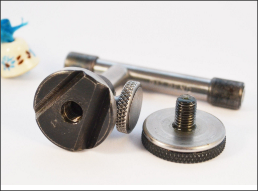

Miałem takie smarowniczki tyle, że nie szklane, a metalowe, na mojej tokarce zegarmistrzowskiej, sprawowały się w sumie dobrze, ale tak jak napisał kiniol przeszkadzały, wiec zdjąłem. Tokarka bez nich sprawuje się również bez zarzutu, tyle, że trzeba pamiętać, aby przed robotą kapnąć do otworów trochę oleju. Na zdjęciu widać śrubki, którymi zabezpieczam otwory smarownicze podczas pracy:

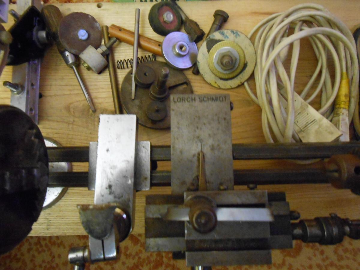

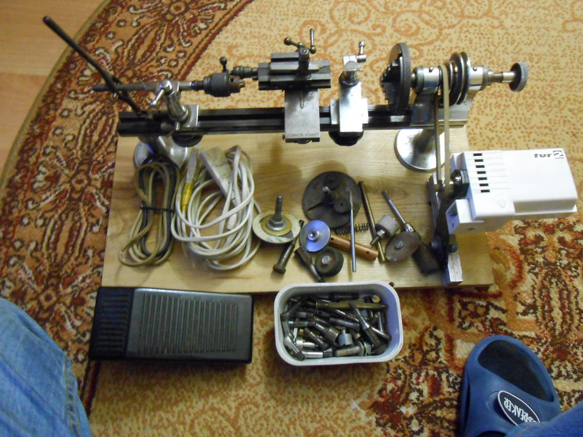

Jaki imak będzie pasował do takiej tokarki ?
Tzn. Jakie parametry należy podać zamawiając imak i które parametry tokarki decydują o parametrach imaka ?
Imak dedykowany między innymi do tego suportu masz już zamontowany. Jeżeli jest on sprawny, to sam w sobie jest on dość wygodny w obsłudze.
O to jest bardzo dobra wiadomość.

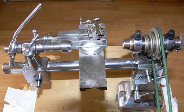

Myślałem, że imak musi wyglądać tak:
Nie, masz już imak... Ja odkrywam obecnie uroki toczenia z "łapy" , tak jest fajniej. Czujesz ducha zegarmistrzostwa, zwłaszcza gdy Ci wciąga nóż pod materiał... :D
Ten duży imak wielostronny to Twój?
Masz prawdopodobnie oryginalny imak dedykowany do tej tokarki.
Do Twojej tokarki można również zamontować imak tradycyjny, ale musi on być bardzo mały. Mam taki w swoich zbiorach i jak chcesz mogę Ci wieczorem w całości go zwymiarować. Czasem można kupić taki już gotowy, ale bardzo rzadko się trafiają.
Natomiast dorobienie takiego nie jest problemem.
Zdjęcie tego dużego imaka znalazłem w internecie.
Dziękuję za precyzyjne informacje.

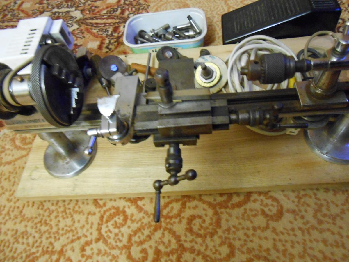

Idealnie pasująca do Twojej tokarki przystawka do ostrzenia noży.
Gdyby ktoś taką sobie dorabiał to proszę dorobić więcej, bo ja też taką chętnie kupię.  :)
Jeszcze jedno pytanie. Czy ta przystawka to jest konik ?
To jest dwa w jednym. Konik i konik wiertarski.
