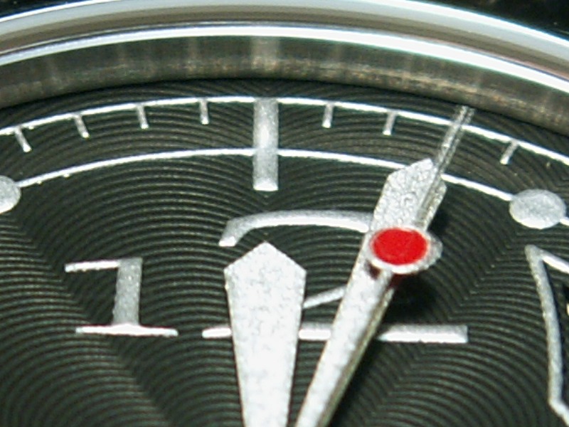

Aktualnie wygląda to tak jak poniżej ale za pierwszym razem głowę dałbym sobie uciąć, że było troszkę gorzej.
Nie jest to idealnie ale za to 2s+/24h po ostrej podróży Pocztą chyba w jakis sposób to rekompensuje :wink: Trzeba się pocieszać :D

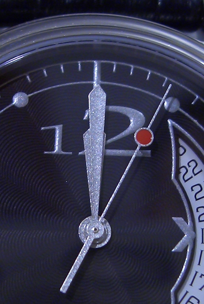

wskazówka minutowa nie jest ustawiona centralnie na indeksie. Popraw to a z pewnością zobaczysz różnicę.
Sekundnik nie ma tu nic do rzeczy. W tym mechanizmie jest stop-sekunda.
Ciut ciut faktycznie minutową daj w lewo ale widać i tak że także masz przestawione. Ale mniej niż u mnie.

Przecież ewidentnie jest ustawiona na środku indeksu... Ja nie wiem, do czego tam się można przyczepić... :wink: :oops: :wink:

Ja widzę że jest przesunięta nieznacznie na prawo.
Rozmawiamy oczywiście o kosmetyce (jak dla mnie) :wink: .
Żeby wyeliminować wszelakie efekty wspomnianych już luzów jakkolwiek powinny one być niezauważalne ale tak na wszelki wypadek to w zasadzie zdjęcie powinno być zrobione podczas gdy zegarek sam "ciagnie" wskazówki tak żeby ten ewentualny luz nie miał nic do powiedzenia.
pozdrawiam
Wiem, że minimalnie minutnik jest przesunięty w prawo, ale tak jak słusznie zauważyłeś belatrix1 wskazówki i tak nie do końca równo by się pokryły. Swoją drogą przez jakiś tam luz bez problemu mógłbym zrobić zdjęcie z idealnie ustawioną wskazówką minutową ale nie chodzi przecież o to, żeby demonizować tylko ukazać stan faktyczny a to pokazuje moje zdjęcie :D

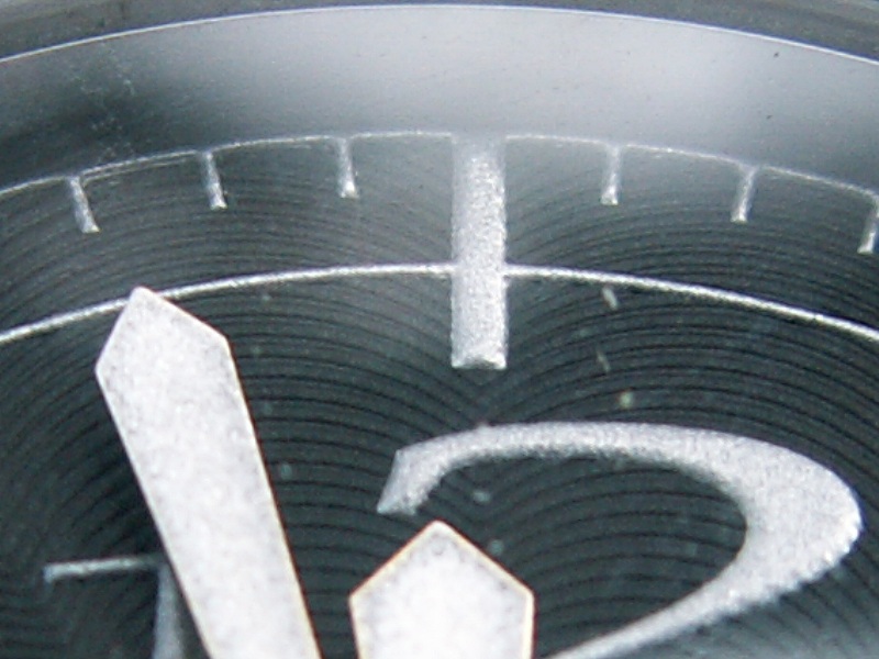

Z całym szacunkiem, ale nie zgodzę sie z Toba. W tym momencie wskazówka godzinowa powinna być mniej więcej na końcu indeksu, a nie jak widać na zdjęci, idealnie na środku. 3 minuty to 1/20 godziny. Wystarczy podzielić odległość między środkiem indeksu godziny 12, a srodkiem kropki godziny 1 przez 20. Wyjdzie całkiem "spora" odległość, napewno nie mikroskopijna.
sporo
W tym wypadku to jakieś 0,5 mm. Raczej sporo to nie jest. Zdjęcia tego samego zegarka:
Gość JUSUP
Czyli tak jak napisałem. Indeks godziny 12, nie ma więcej niz 1 mm szerokości, a wg Ciebie odległość powinna wynosić 0,5 mm, czyli o godzinie 12.03 wskazówka godzinowa powinna znajdowac się na końcu indeksu, a nie idealnie na środku jak na zdjęciu Kolegi belatrix1.

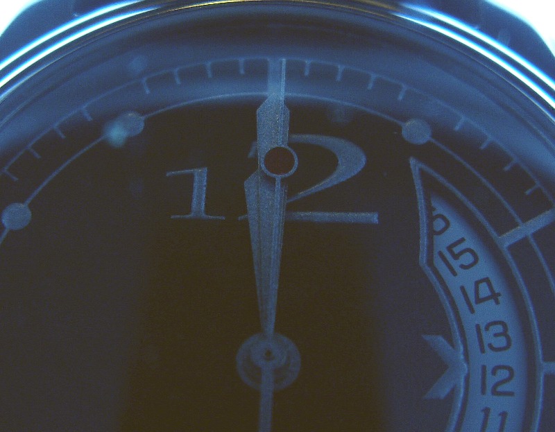

Co Ty chcesz ustawić wskazówką minutową :?:
Mam podjechać do indeksu 12 :?: proszę bardzo, czy teraz jest lepiej :?:
czy może najechać wskazówką na wskazówkę :?:
i ostatnie zdjęcie do kompletu czyli jak godzinowa jest idealnie na indeksie 12
Masz teraz komplet i w jednym miejscu:
To są 3 położenia wskazówek:
1 duża na 12
2 mała na 12
3 obie razem
Wszystko to powinno zachodzić jednocześnie i w jednym miejscu.

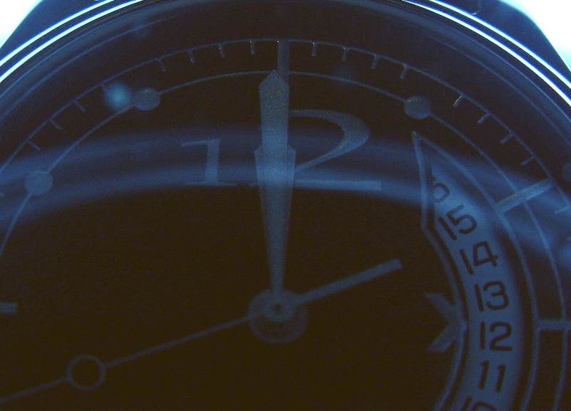

Odnośnie mikroskopijnego przesunięcia (ok 0,5mm jak oceniłeś) to tu masz "symetryczne" zdjęcie do poprzedniego ok 3 minuty przed 12 - popatrz czy rzeczywiście mikroskopijne:
