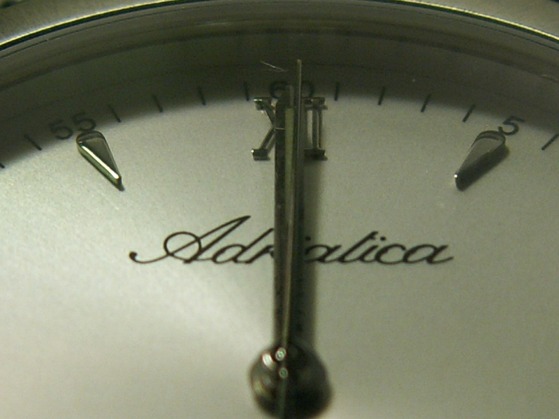

Adriatica - ten odpada całkiem bo wskazówki pięknie się pokrywaja

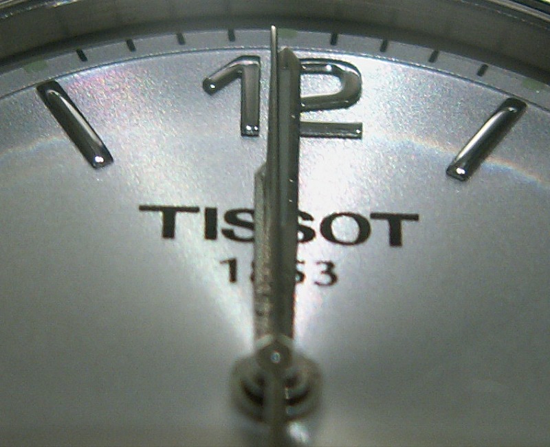

Tissot - tu już widać jak się starają :

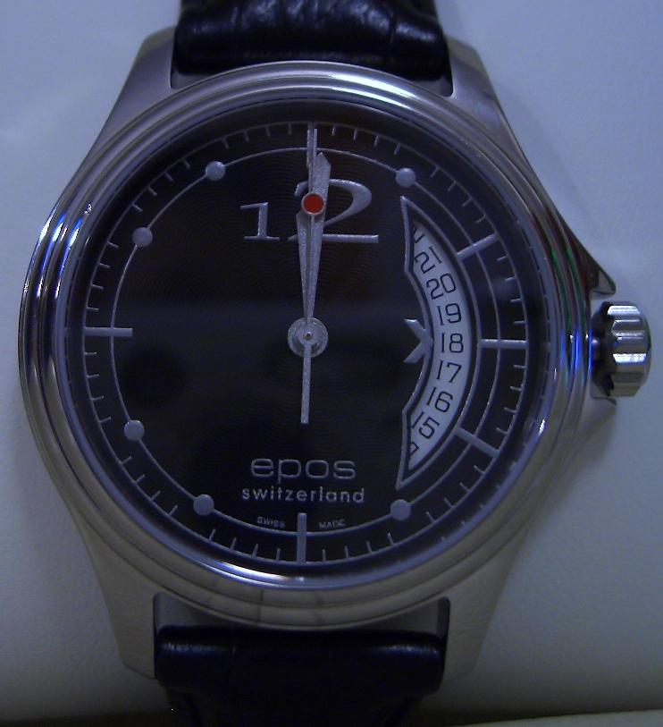

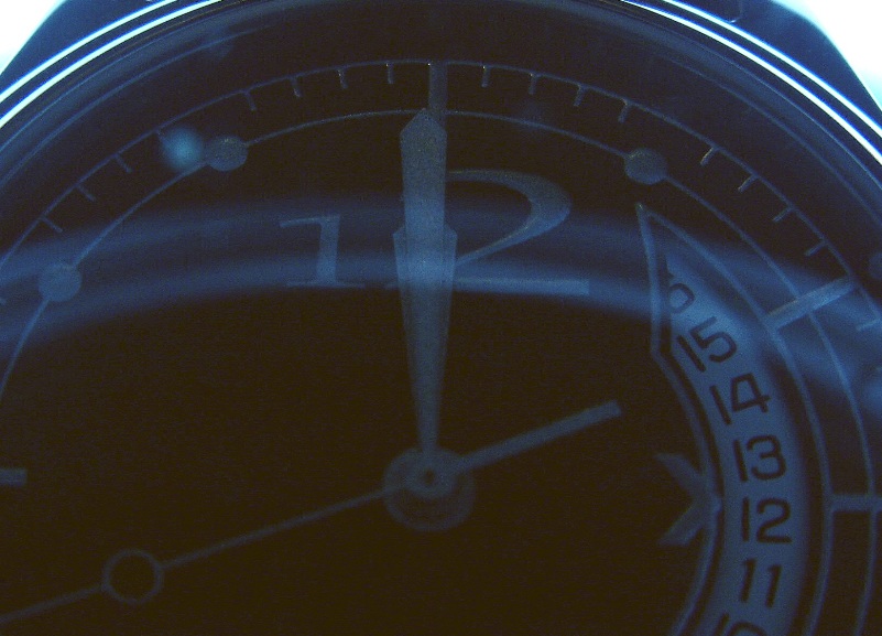

Epos - no i jest strzał "w dychę"
I jeszcze kurcze powiem że tak się zakochałem akurat w tym Eposiku że naprawdę aż mi się smutno zrobiło.
Tak czy siak żenujące jest to że firmy mające jakiekolwiek ambicje prestiżowo-zegarkowe tak niechlujnie podchodzą do własniego wyrobu.
Ciekawe jak z tymi z "wyższej półki" choć powtarzam - krzywo założone wskazówki to kompromitacja i dziadostwo czystej wody oraz dno kompletne.

Wziąłem dwa z brzegu eposy o tym samym numerze i wyglądają tak:
Przestawienie wskazówek powstaje w czasie użytkowania, kręcenia do przodu i do tyłu koronką i wynika z minimalnego luzu na ćwiertniku.
To co widać na waszych zdjęciach mieści się w granicach normy. Za kilka tygodni może być mały odchył w drugą stronę. Nie ma się co podniecać.

Istnieje taka tolreancja i nie jest to ani wada ani błąd.
adam
Przepraszam ale zastanów sie co ty pleciesz.
To nie chodzi o to żeby ustawić samemu kręcąc do tyłu tylko zawsze i wyłącznie tak jak kręci sam zegarek - to oczywiste i takiego błędu nie popełniam.
W Eposie to nie było ustawiane tylko zrobione zdjęcie "w locie" jak przechodził przez północ.
To są źle założone wskazówki i nic poza tym.

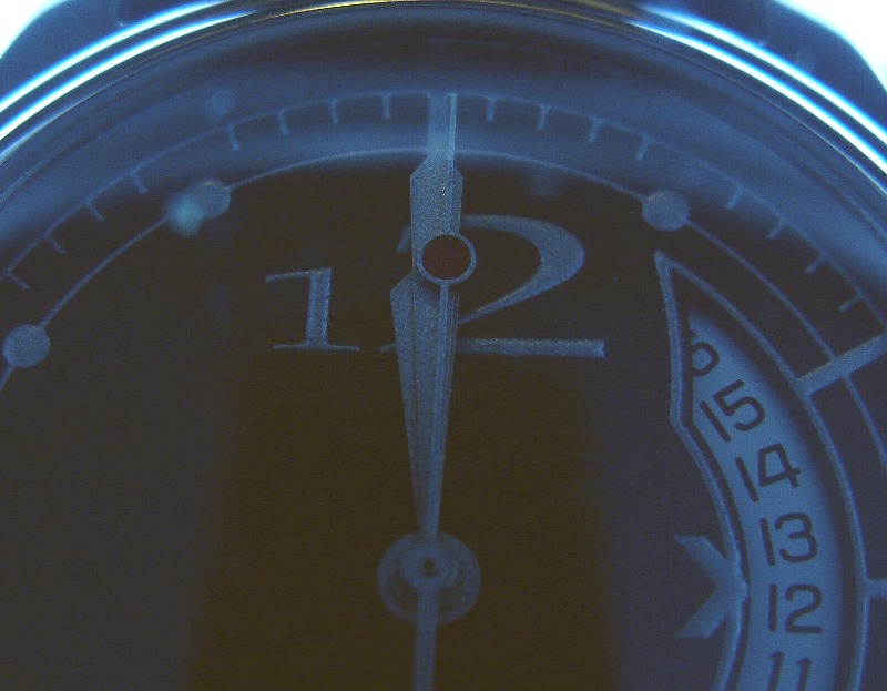

Mam jeszcze zdjęcie jak dokładnie pokryły się około 20 sekund przed północą:
I dokładnie jak mówisz : wałek "ciągnie" wskazówki które sa źle założone i tyle.
