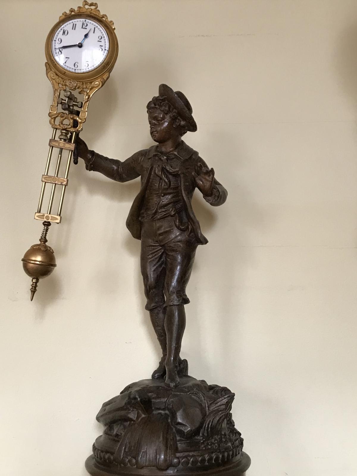

Kiwaki od Junghansa
Natomiast we włoskim katalogu z 1913 r. (i chyba tylko w tym jednym katalogu) widzimy boksera jakże odmiennego od tego z sąsiedniego zdjęcia.
. Franz Iffland - miotacz kulą - ten bardziej pasuje do boksera

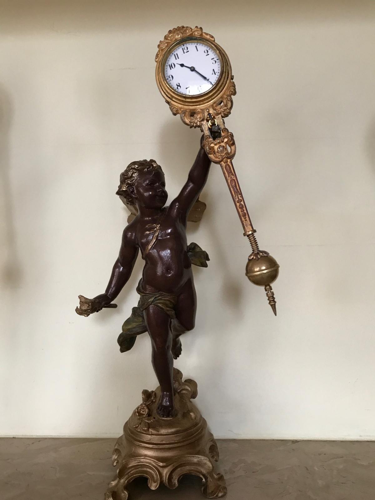

Amour numer katalogowy 916. Wysokość 29 cm. Należy do najmniejszych (najniższych) zegarów. Niższy jest tylko Delfin 26 cm. Produkowany w 1910 r. na rynek francuski.

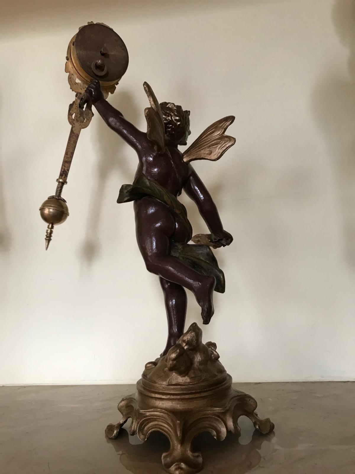

Tutaj również jest widoczna różnica pomiędzy katalogiem a okazem na półce (tym razem mojej)
Ciekawe jest to, że zegar został pokazany w niemieckiej książce "Jahresschrift 2015" - Band 54. Na ilustracji widoczny egzemplarz odmienny od katalogowego.

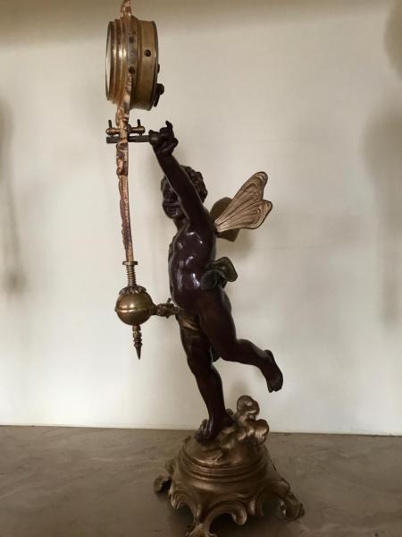

Amor, Kupidyn (w mitologii rzymskiej), Eros (w literaturze greckiej) - Czy jest między nimi jakaś różnica ?
Czy Kupidyn bez łuku i strzał to Amor ?
Amor zgłosił zastrzeżenia, że jako jedyny osobnik ze skrzydłami jest osamotniony, czuje się wykluczony i prosi o towarzystwo. Tak więc byłem zmuszony dostarczyć mu kolegę.
Ten większy Amor ma 38 cm. wysokości. Posiada wahadło rzadziej występujące. Niestety jeszcze nie znalazłem katalogu w celu identyfikacji.

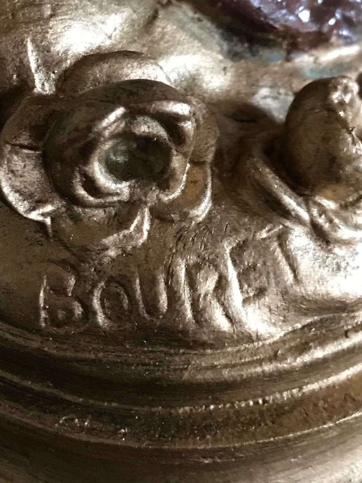

BOURET (1833 - 1906) - rzeźbiarz francuski, autor wielu prac w marmurze, brązie i terakocie - wystawiał na Salonie Paryskim w latach: 1875 - 1903.

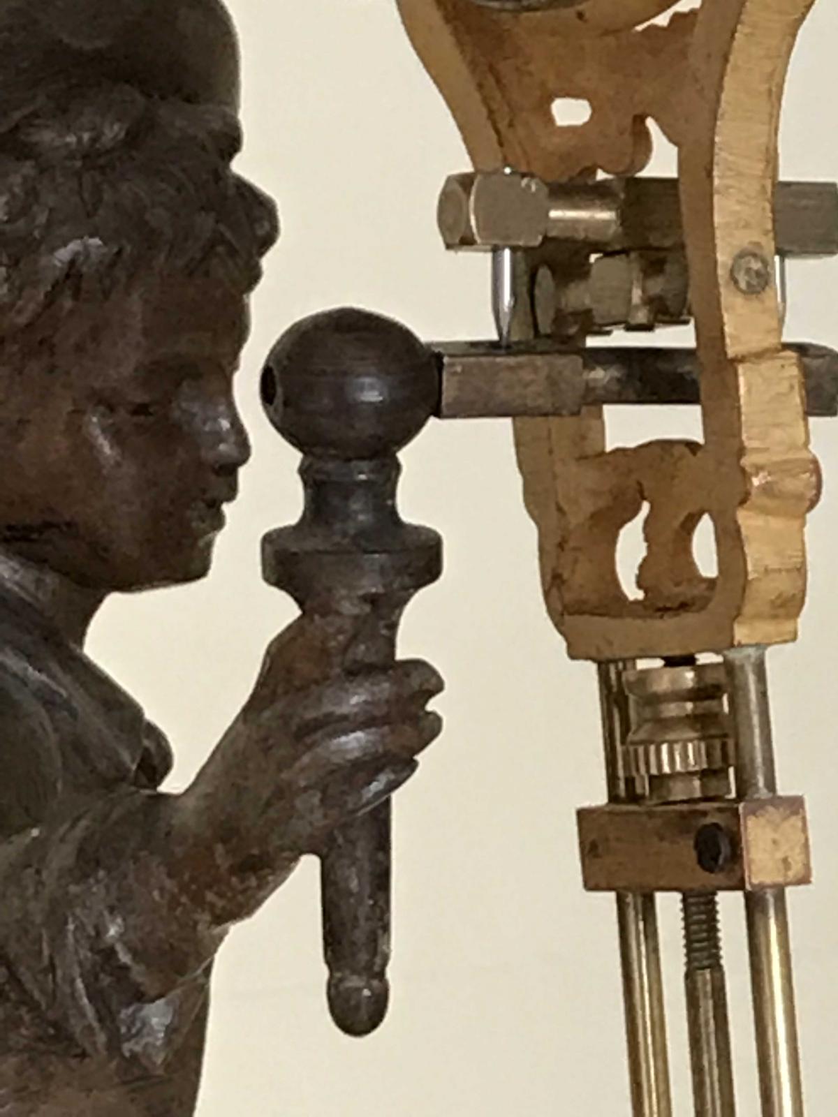

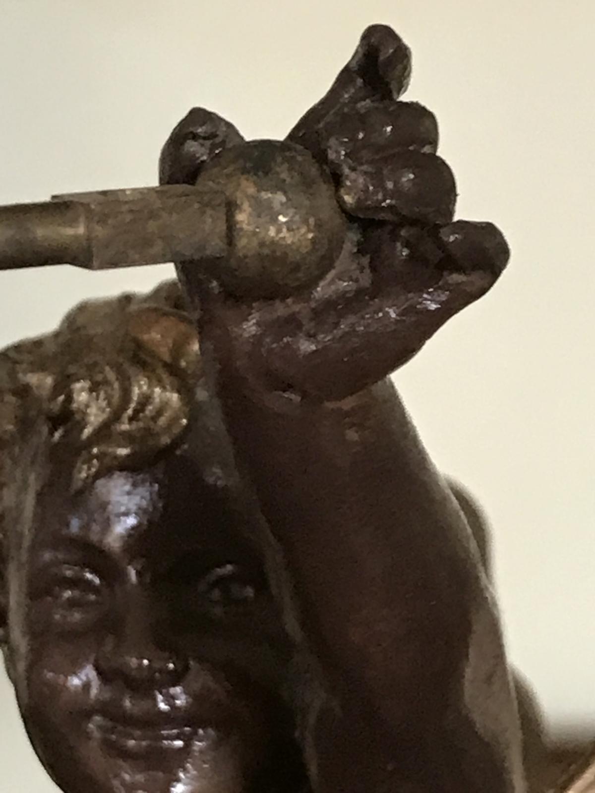

Zegary, których nie można zidentyfikować na podstawie posiadanych katalogów można oceniać na podstawie niektórych szczegółów konstrukcyjnych. Jeżeli figura posiada w dłoni trzymającej wspornik do zegara jakiś dodatkowy element (np. kulę jak ma to miejsce u Eccomi lub Gamina) to może to świadczyć o oryginalności tego zegara tzn. że został wyprodukowany przez Junghansa. Zazwyczaj w zegarach "kombinowanych" wspornik jest przymocowany do dłoni bez elementów pośredniczących.
Ponadto koniecznym warunkiem jest żeby figura była wykonana z tzw. cynkalu.

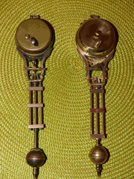

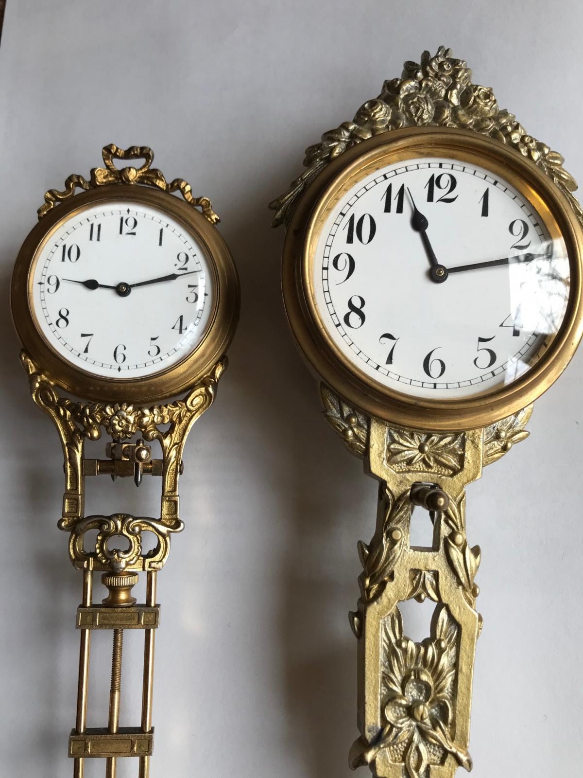

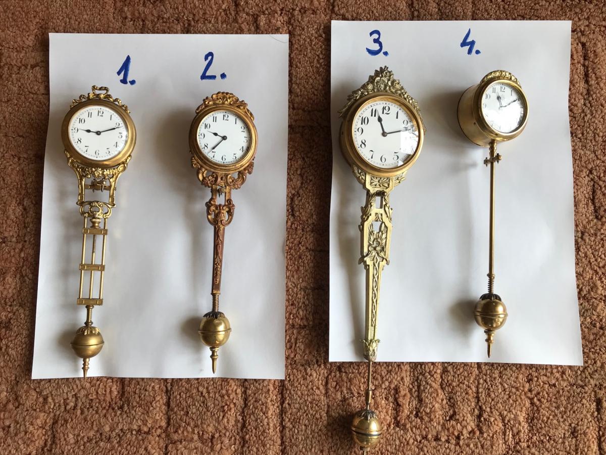

Junghans stosował co najmniej cztery typy wahadeł. Niektórzy kolekcjonerzy twierdzą, że było ich pięć, ale tego piątego nikt nie widział.
Pierwszy typ był produkowany przez cały okres produkcji kiwaków 1910 -1938 - 29 lat
drugi typ : 1910,1911,1912,1913, 1914
trzeci typ: 1910,11, 12, 13, 14
czwarty typ 1911, 13, 14, 15

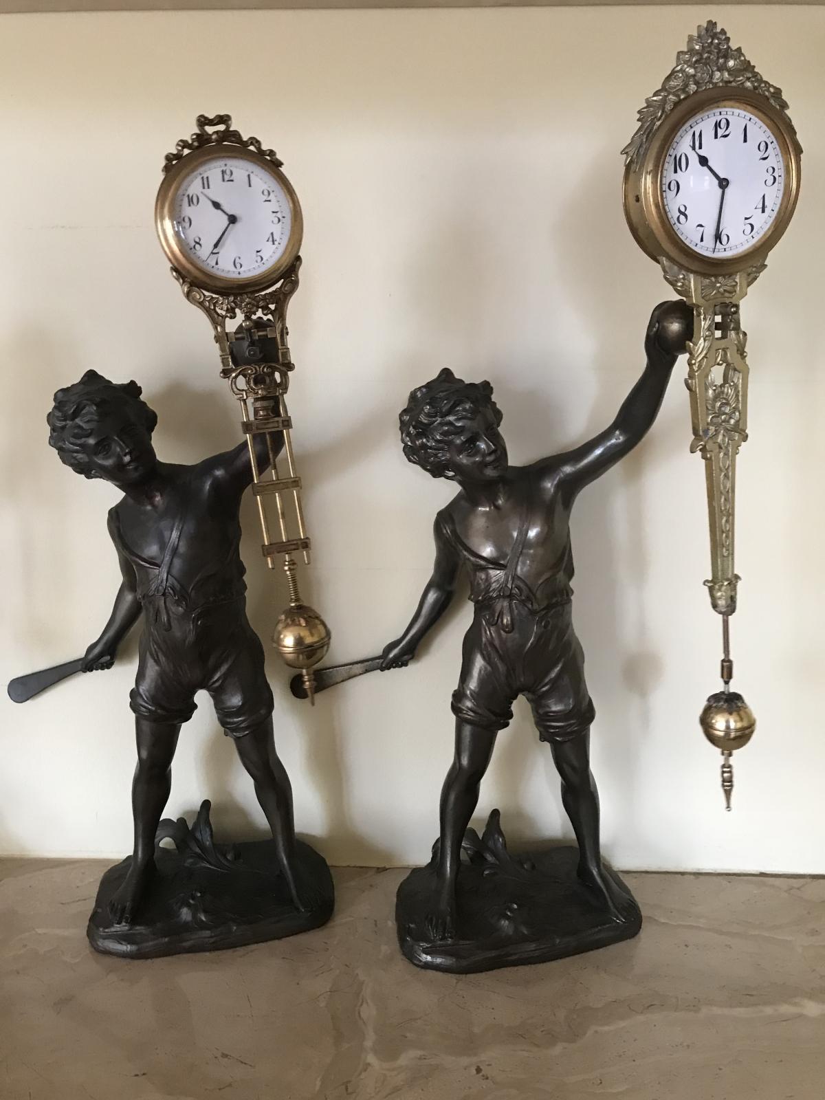

Ciekawym przypadkiem jest Gamin oraz Groz Elegant. Ten drugi nosi też nazwę Large Elegant, Joueur, Grand Elegant.
Gamin ma numer katalogowy 4/106 natomiast Duży Elegant 6764
Gamin ma wysokość 45 cm, Duży elegant 47 cm
Obie figury są identyczne, wykonane przez niemieckiego rzeźbiarza Franza Ifflanda.
Rzeźby mają sygnaturę rzeźbiarza. Gamin jest patynowany w kolorze brązowym, natomiast Elegant ma kolor złotego brązu.
Gamin produkowany w latach 1915, 23, 27, 29, 32, 33, 34, 45
Duży Elegant : 1911,12,13,14,15
Tarcza zegarowa w wahadle typu trzeciego jest znacznie większa

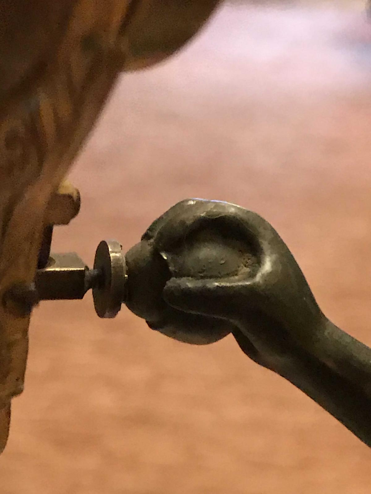

Proszę zwrócić uwagę na specyficzny uchwyt do mocowania wspornika pod zegar (kawaler trzyma go w ręku). Taki sposób mocowania jest charakterystyczny dla zegarów produkowanych na rynek francuski.

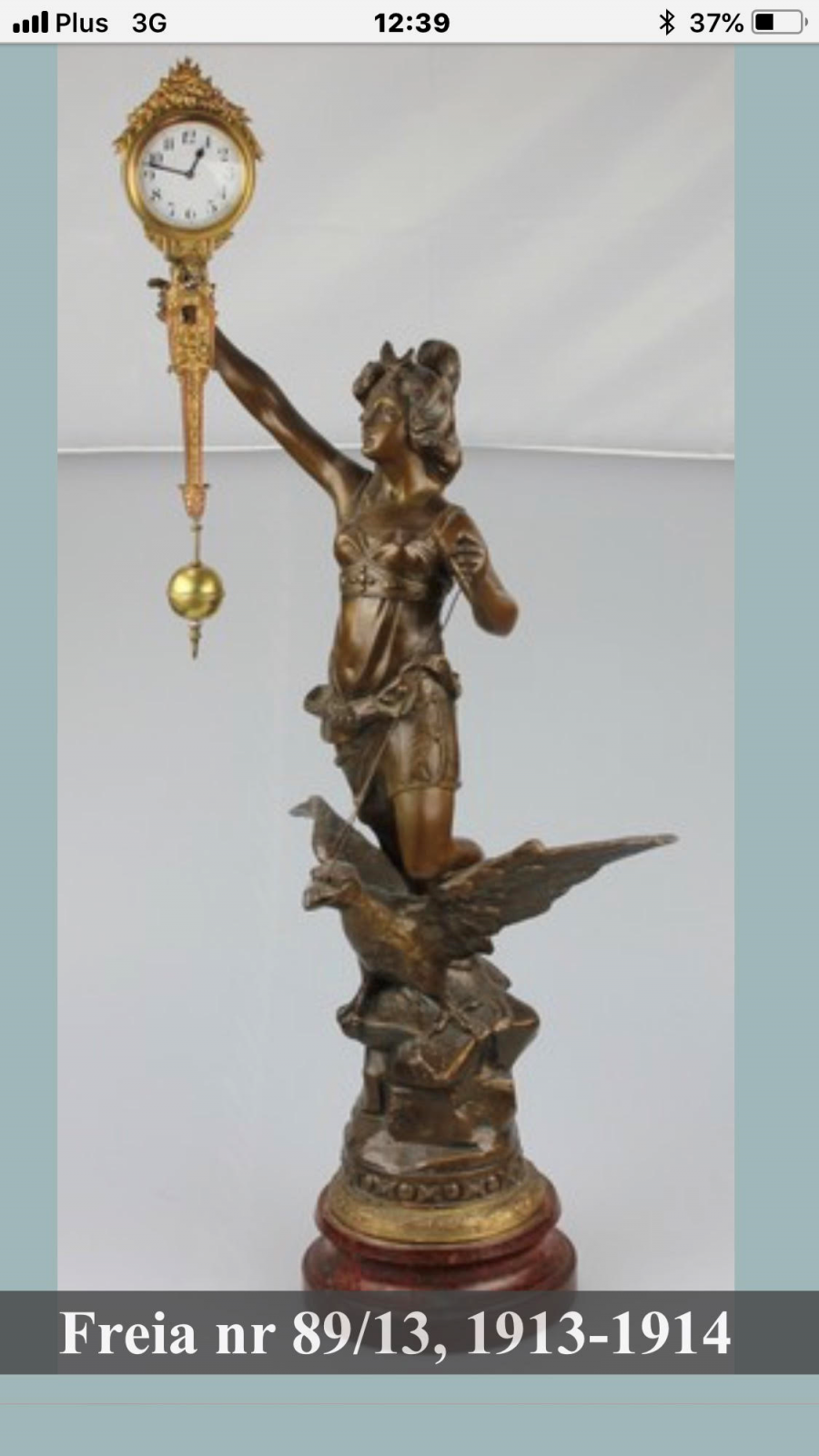

Dwa piękne zegary: Freja i Proteo.
Freja - 89/13
Według mitów uważana za najpiękniejszą z bogiń. Jej obecność na Asgardzie gwarantowała innym bóstwom szczęśliwe życie. Jej atrybutem był złoty naszyjnik Brisingamen. Freja posiadała też drugi naszyjnik, Hildiswin, wykuty przez dwóch braci — Daina i Nabbiego, krasnoludzkich złotników. Często towarzyszyły jej małe białe koty, które powoziły jej rydwanem, oraz dzik Hildisvíni. Wyobrażano ją często jako postać otoczoną okrągłym pierścieniem, który przedstawiał jej naszyjnik i symbolizował płodność.
Jest boginią, której poświęcono najwięcej mitów, zazwyczaj jednak stanowi w nich przedmiot pożądania olbrzymów, bogów i ludzi. Jej kult utrzymywał się do XIII wieku, a wiele jej atrybutów przypisano w Skandynawii Matce Bożej.
Od jej imienia w wielu językach germańskich pochodzi nazwa piątego dnia tygodnia: Friday (w języku angielskim), Freitag (w języku niemieckim) – dzień Frei).
Freja często przybierała postać sokoła. Miała swój pałac Folkwang w Asgardzie. U stołu wojowników Walhalli zajmowała miejsce równe Odynowi. Posiadała moc zmieniania ludzi w dziki.
Proteo - 89/15
Proteusz (także Proteus, gr. Πρωτεύς Prōteús, łac. Proteus) – w mitologii greckiej bóstwo morskie, syn boga Posejdona i Tetydy. Jego imię najprawdopodobniej znaczy tyle co "urodzony jako pierwszy" i należy on wraz z Nereuszem i z Forkosem do tak zwanych "starców morskich". Według Homera, Proteusz zazwyczaj mieszka na wyspie Faros, nieopodal Egiptu. W Odysei Proteusz ma zwyczaj wynurzania się z morza w południe aby odpocząć w cieniu skał, otoczony przez trzodę fok Posejdona, którymi się opiekował. Mit opowiada, że gdy ktoś potrzebował od niego jakieś informacji czy proroctwa, to właśnie o tej porze, należało go złapać mocno i nie puszczać dopóki nie był skłonny do udzielenia odpowiedzi. Proteusz miał dar przepowiadania przyszłości i zdolność zmieniania swej postaci, stąd wyrażenie „kształt proteuszowy”. W Odysei Proteusz jest ojcem Idotei.
Zegary były produkowane na rynek włoski w latach 1913/1914.
Tutaj kolejna tajemnica. W katalogu Freja ujarzmia orła, Proteo ujarzmia lwa.
Ale producent opracował wariant trzeci - Proteo ujarzmia orła - takiego wariantu nie ma w dostępnych katalogach,
Orzeł wygrywa z lwem.  Na rynku można spotkać Freję i Proteo na orle. Nie widziałem Proteo na lwie.
Zegary są bardzo wysokie 72-75 cm. Posiadają największe wahadło.

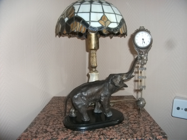

junghans kiwak niestety chińska podróbka
a tu oryginał , oryginalny zawsze ma centralnie umieszczone pokrętło wskazówek i nie jest wykonane z nosądzu ( brązu )

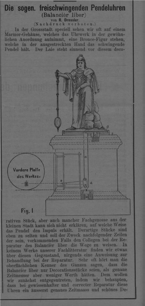

Leszku  do  Twojej  kopalni  wiedzy  o  kiwakach ,skan  z  1892  roku
Edytowane przez janekp

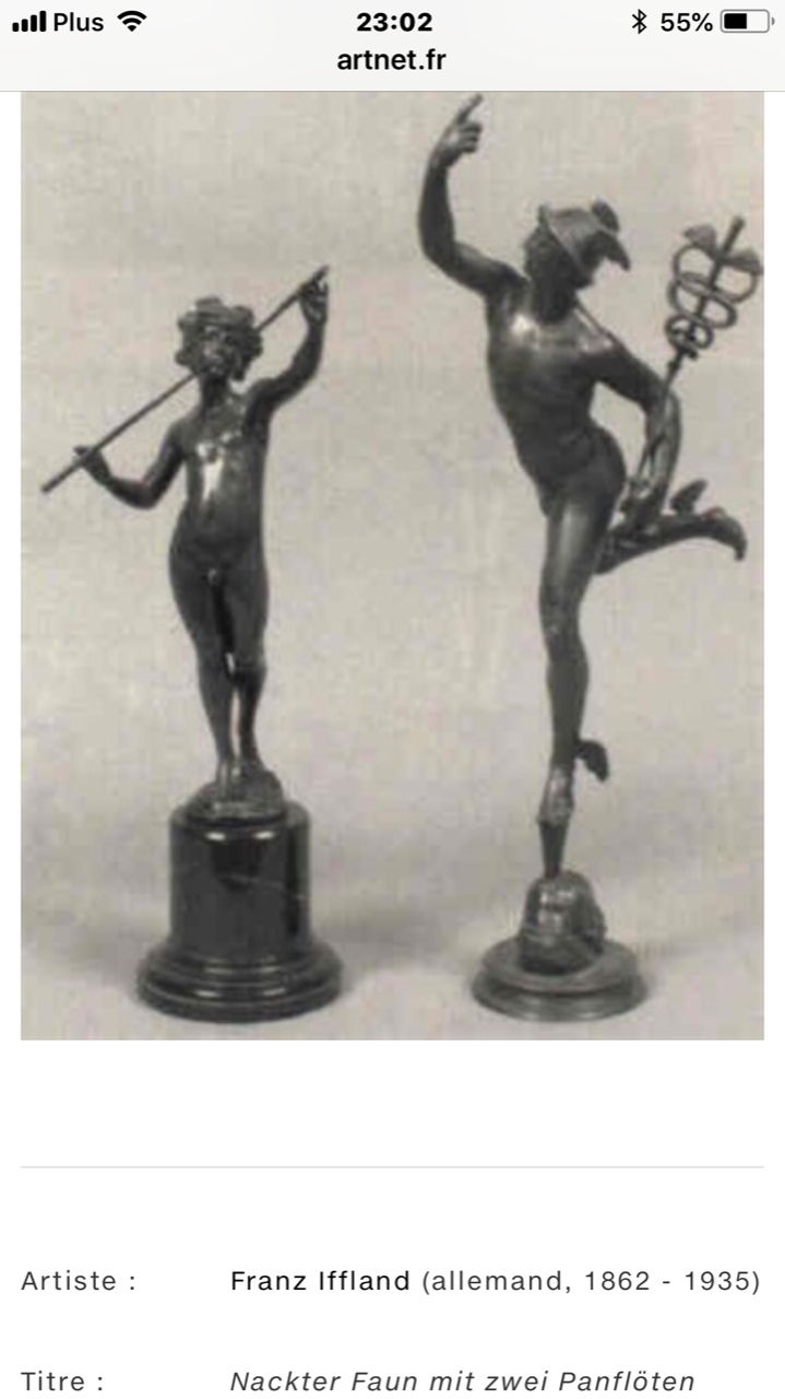

Podczas szperania znalazłem ofertę z domu aukcyjnego z 1995 r.
Oferowano kompozycję F. Ifflanda pod nazwą  "Nackter Faun mit zwei Panflöten"
Ten Faun z dwoma fletami jest oczywisty, ale ten tańczący filutek niekoniecznie. W katalogu Junghansa pod numerem 8011 widnieje MERCURIO. Ten zegar był produkowany we włoskiej filii Junghansa.
Jeżeli opis domu aukcyjnego jest prawidłowy to mamy kolejnego Ifflanda w stajni Junghansa,
Jak myślicie, czy ta dwuelementowa rzeżba została dobrze opisana, czy robiono takie kompozycje składające się z dwóch rzeźb ?
Edytowane przez kobas
Znalazłem autora rzeźby „Mercurio”. Okazał się nim Giambologna, Giovanni da Bologna, właśc. Jean de Boulogne, rzeźbiarz manierysta florencki, pochodzenia flamandzkiego. Uczeń Jacques'a Dubroecqa, od 1561 przebywał we Florencji w służbie Medyceuszy. Tak więc Iffland nie ma nic wspólnego z tym jegomościem.
Ciekawe, ile mu Junghans zapłacił za prawa do rzeźby? ;)

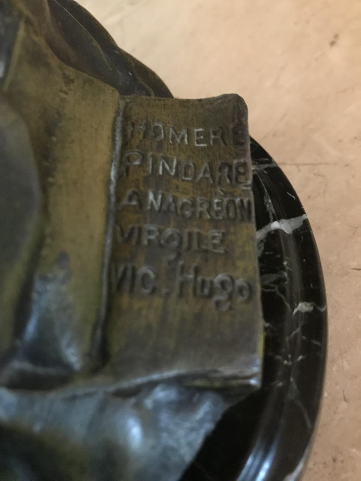

Fugue Musicale.
Autor rzeźby - Rousseeau
Jules Antoine Rousseau (ur. 1710, zm. 1782) – francuski rzeźbiarz i dekorator reprezentujący styl Ludwika XVI.
Pochodził ze znanej rodziny artystycznej. Wykonywał przede wszystkim prace na zlecenie królów Francji w ich rezydencjach, min. w Wersalu. Jego synowie – Jules Hugue Rousseau i Jean Siméon Rousseau – również byli wybitnymi dekoratorami.
Ważniejsze dzieła:
  • dekoracja Cabinet du Conseil w pałacu wersalskim (1755)
  • zespół kilku pomieszczeń w apartamentach dworskich pałacu wersalskiego: pokój Delfina, biblioteka i łazienka króla, łazienka Pani du Barry
Numer katalogowy 4/154
Wysokość 39 cm.
Podstawa z marmuru.
Zagadka: Co oznacza nazwa tego zegara - FUGUE MUSICALE - ?

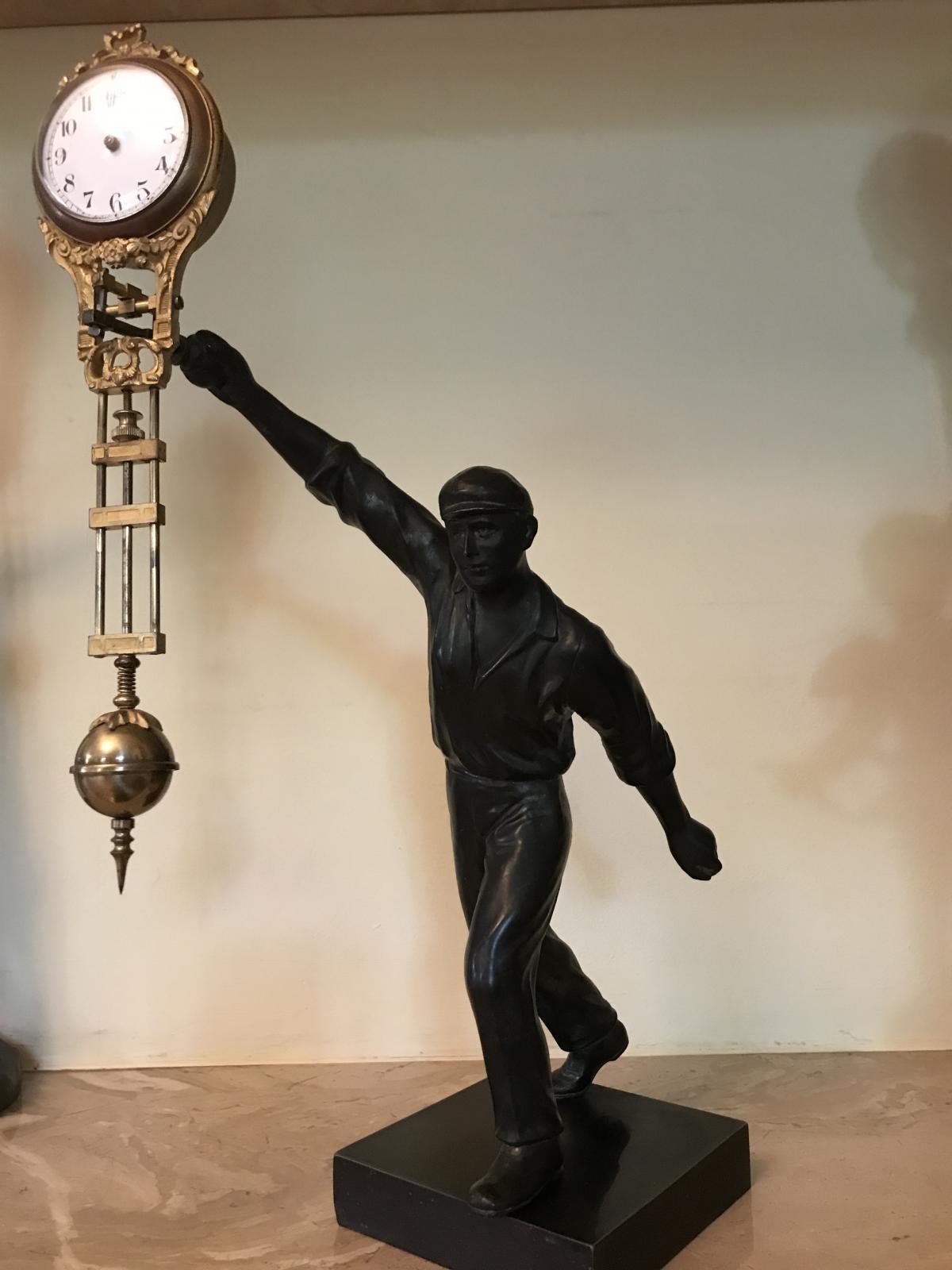

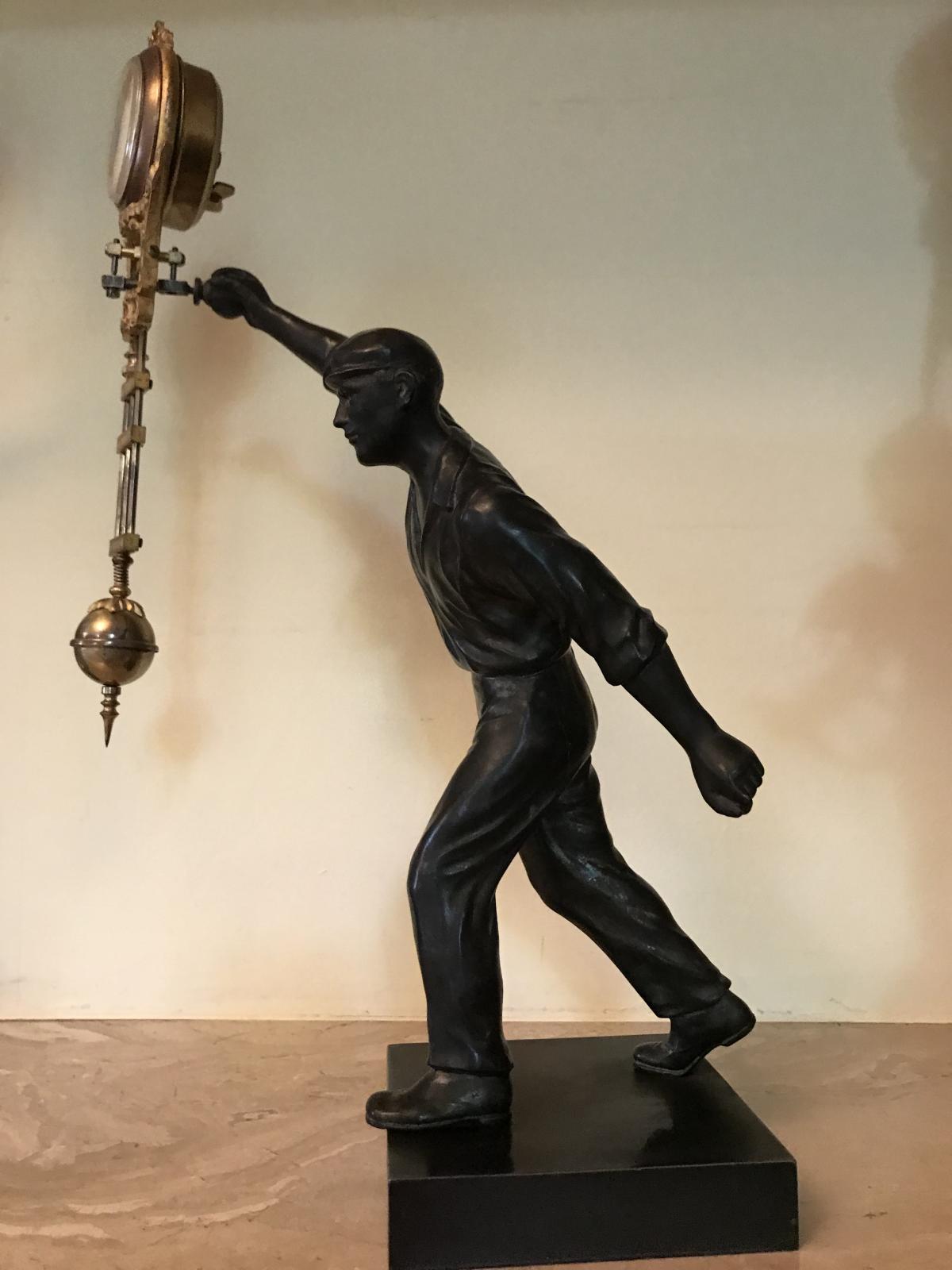

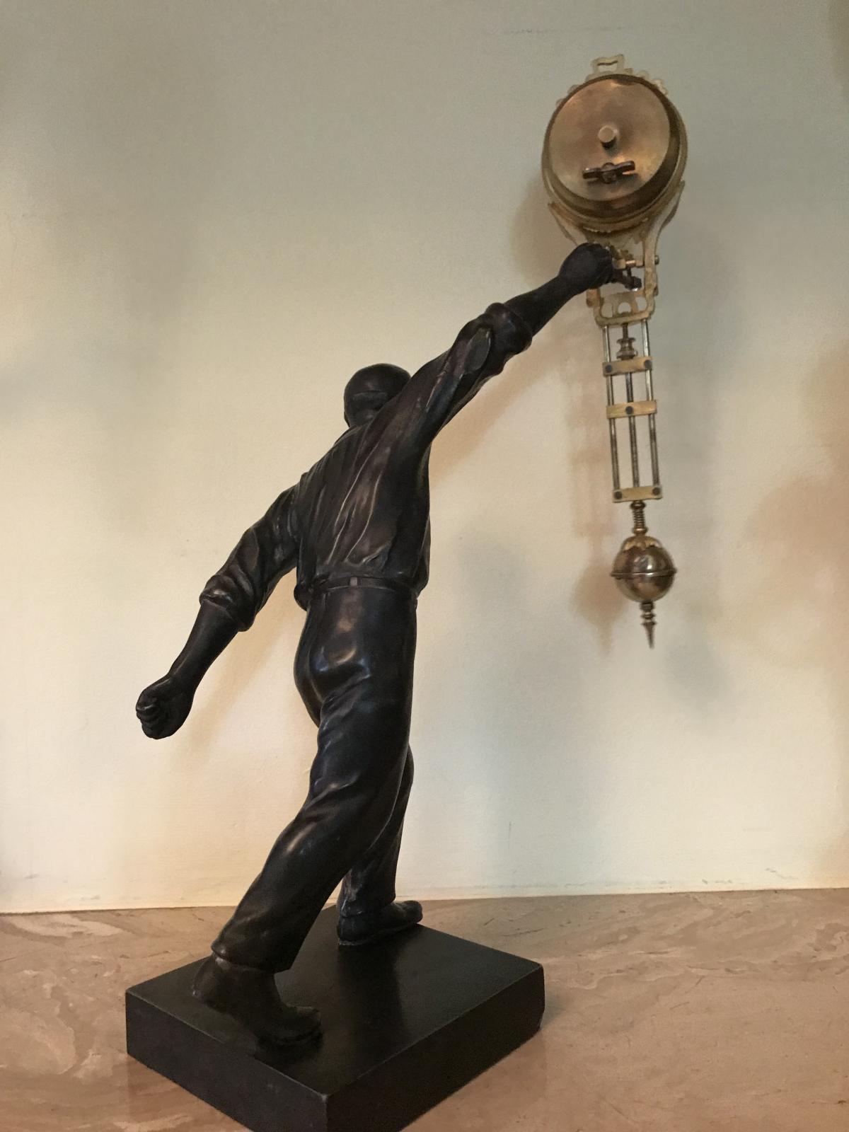

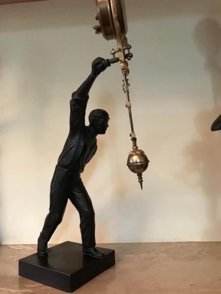

"Rewolucjonista" zegar dotychczas niezidentyfikowany w katalogach Junghansa.
Patynowany w kolorze czarnym. Podstawa metalowa. Wysokość 36 cm.
Mocowanie wspornika pod zegar charakterystyczne dla Junghansa - mam nadzieję odnaleźć właściwy katalog.
Szukałem autora rzeźby - na razie bez rezultatów.
Nazwałem go "Rewolucjonistą", bo wygląda jak rewolucjonista, ale może to tylko energiczny robotnik z branży metalurgicznej.
