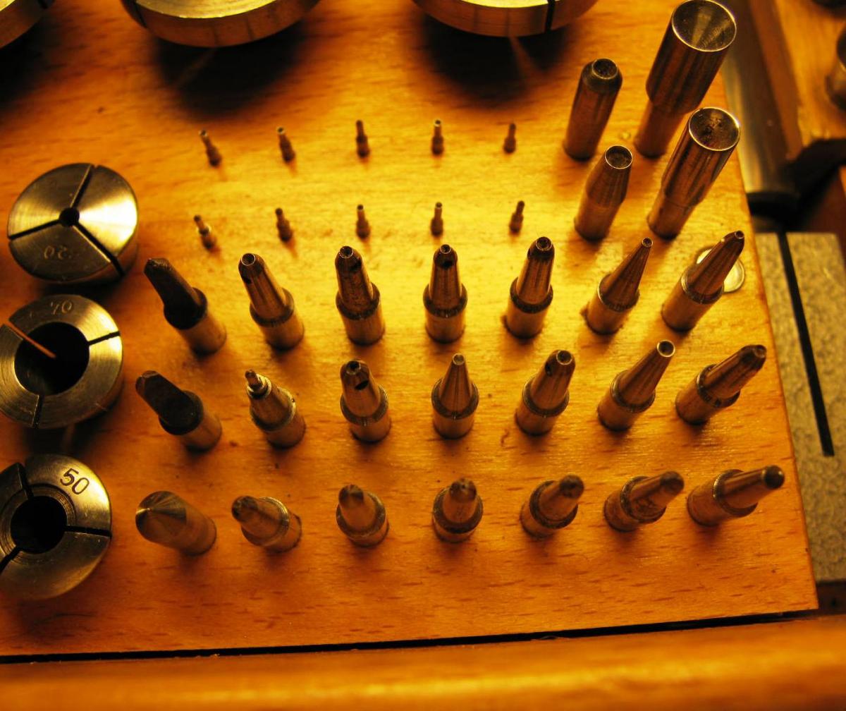

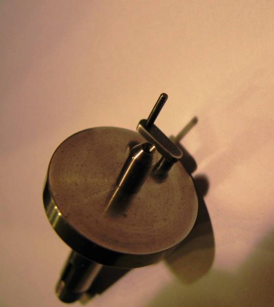

Na załączonym zdjęciu zaznaczona część w moim zestawie ma wystający dziubek, więc jakim sposobem trzyma tą ośkę ?
Czyżby była już rozwiercona?
Witaj!
Ta końcówka jest elementem wymiennym i jest osadzona na lekkim stożku w zabieraku.
(Zabierak to ta końcówka która wchodzi we wrzeciono tokarki i jest ściągany z drugiej strony wrzeciona ściągaczem.)
Końcówki do zabieraka są różne i są stożkowe, czyli zakończone ostrym stożkowym na zewnątrz i są takie końcówki które są zakończone ostrym stożkiem do wewnątrz. Wtenczas końcówka czopu ośki osadzana jest w wewnętrznym stożkowym otworze.
Istotnym elementem tych wymiennych końcówek jest to, że mają wewnętrzne nacięcie w kształcie stożka, to pozawala zawsze na centryczne ustawienie ośki w zabieraku.
W dobrych zestawach tokarskich tych wymiennych końcówek jest cały zestaw składający się z 35 sztuk, zestaw taki daje możliwość osadzania osiek od najmniejszych zegarków naręcznych do dużych mechanizmów od zegarów stojących. Daje również możliwość zrobienia zamocowania tzw. kłowego.

Innymi słowy, "dziubek" nie jest ostry, ma wewnątrz otwór ze stożkiem na początku.

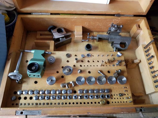

Pochwal się co kupiłeś i z jakim osprzętem <foto>. :)
Bardzo dobrą tokarkę kupiłeś!!!

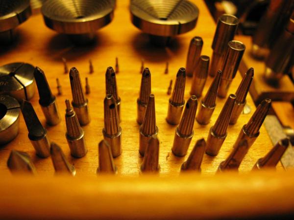

Końcówki wymienne do zabieraków stosowane w tokarce którą kupiłeś.
W Twojej tokarce brakuje całego zestawu.
A tu jest pozostała część końcówek w których czopy wchodzą w całości do środka a na krawędzi końcówki opiera się ośka. Te końcówki mają zastosowanie przy ośkach w których są osadzone bardzo cienkie i długie czopy.
W Twoim zestawie też brakuje tych końcówek.
Gdybyś chciał uzupełnić swój zestaw to możesz aktualnie takie końcówki kupić u tego sprzedawcy.
Ten sprzedawca sprzedaje aktualnie całą tokarkę taką jak Twoja w częściach, więc możesz uzupełnić to czego Ci brakuje.
