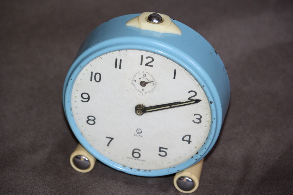

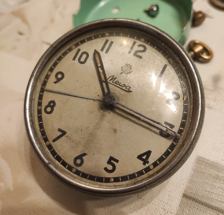

Kilka dni temu zostałam właścicielką malutkiej Mewy.

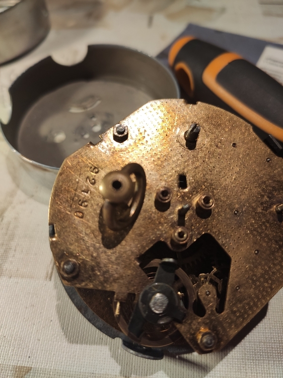

Numer fabryczny 92190.
Umyta i wyczyszczona, dała się uruchomić. Jednakże prawdopodobnie z powodu pozaginanego i skręconego włosa, mechanizm się śpieszy 🤗.
Wskazówki zastępcze z powodu zagubienia jednej z nich 🤔

Ciekawy egzemplarz do badań historycznych. Przy założeniu ciągłości numeracji od początku produkcji, bez względu na model mechanizmu, widoczną gabinetową  Mewę można datować na lata 40.
- Jej numer 92 190
- Mechanizm to w zasadzie pełna płyta .
- Tarcza metalowa.
Budziki gabinetowe Poltik z lat 60 posiadały płyty ażurowe i tarcze papierowe.
Podobna ewolucje przeszły duże budziki łódzkiej fabryki z lat 40, od pełnej płyty do ażurowej.
Uważam, że jest stylistyczne podobieństwo do dużego  budzika z numerem  seryjnym 14 221.
Mozna na podstawie numeru seryjnego wnioskować precyzyjniej, że Mewa jest z ok. 1947-48 r.
Zachowaną oryginalna wskazówkę proponuje przykleić taśma przezroczysta na zewnątrz tylnej pokrywy.

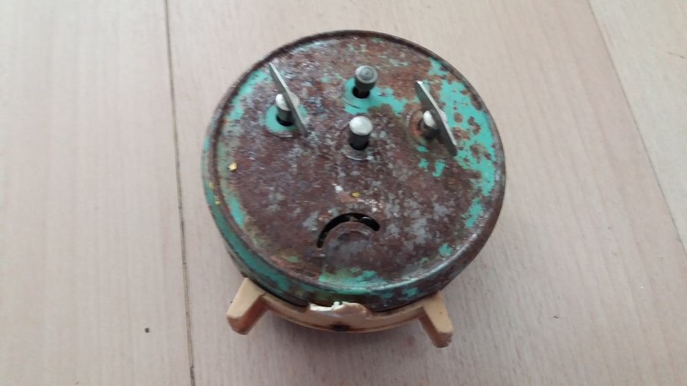

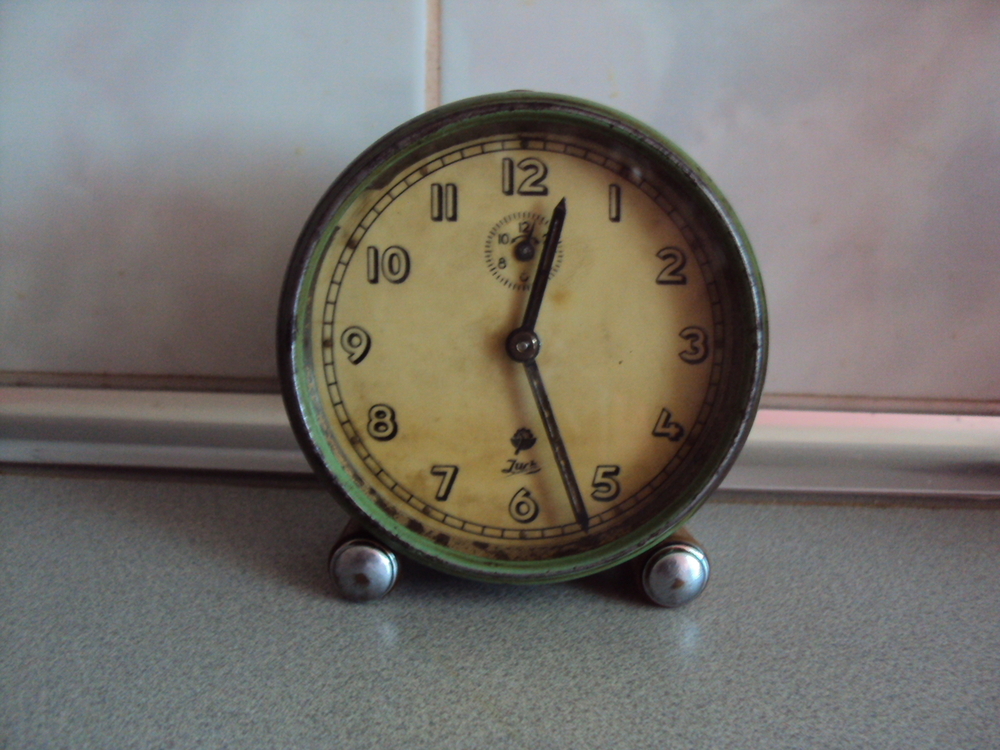

Zucha mam takiego:
Mam też Drucha się chyba trafiłam składaka bo nie ma numeracji ...

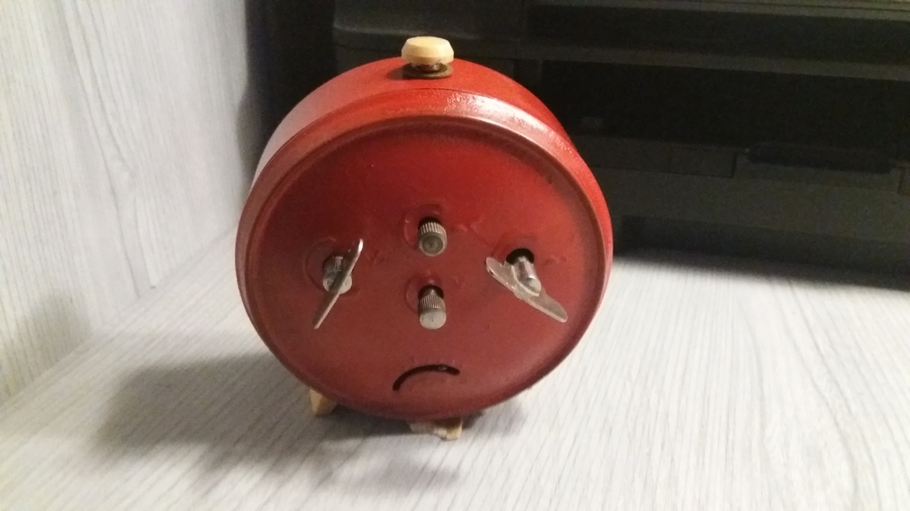

Nabytek sprzed kilku dni. Poltik z I kwartału !975. r.  Nie było problemów z uruchomieniem. Tylko ok. 10 cm  sprężyny  o dzwonienia było pęknięte. Na kuchence gazowej rozhartowałem końcówkę i zrobiłem zaczep. Wolałem nie rozbierać tarczy, by nie zniszczyć czasem wątłych wskazówek. Przemalowałem tylko obudowę.

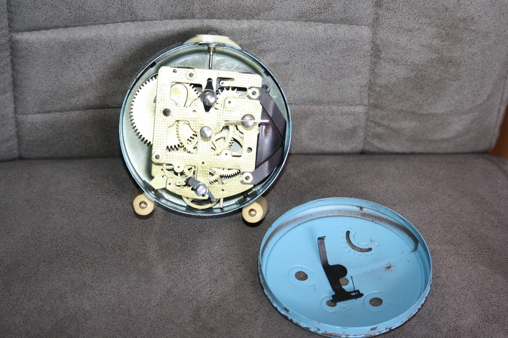

Na zdjęciu odmalowany budzik od środka.

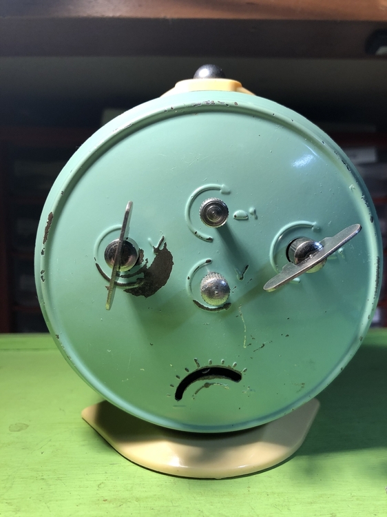

Brązowy Poltik  to już przełom XX/XXI w. Zdjęcie pokazuje historię logo firmy. W środku Poltik do końca 1 poł. lat. 70. Następnie do l. 90. Mera-Poltik i powrót do pierwotnego logo Poltik.
Historia białego jest mi nieznana; kupiony okazyjnie na targu w Płońsku.

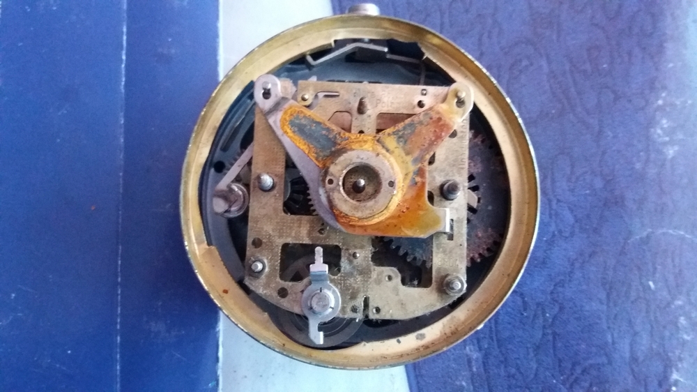

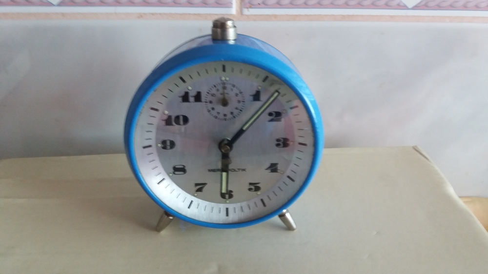

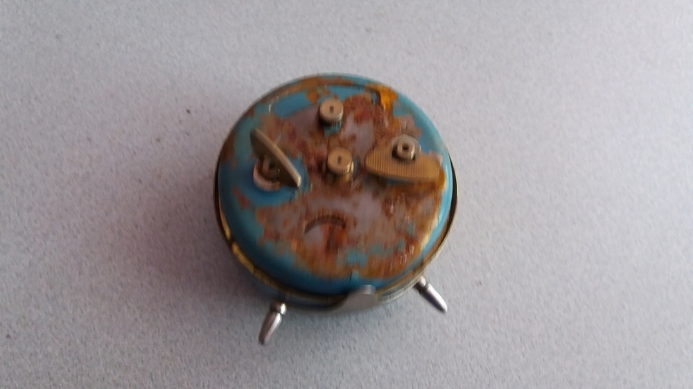

Budzik Mera - Poltik, z kwietnia 1983 r., pozyskany ze złomowiska 6.05.2021 r. Przez wiele dni leżał w gromadzie złomu. O koła  godzinowego został jeden ząbek blokady, więc je zostawiłem. Nie miałem akurat zamiennika. Na razie jest sprawny.
Moja katalogowa notka z zaznaczeniem, co zrobiłem.
Polska, kwiecień 1983
Wersja eksportowa,
tarcza z blachy aluminiowej.
Zakres naprawy:
Wymiana przedniej płyty ze sprzęgłem do włączania budzenia,
Wymiana koła od budzenia,
Wymiana podkładki pod pokrywę,
Ponowne malowanie obudowy w kolorze zbliżonym do oryginalnego.

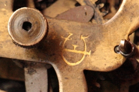

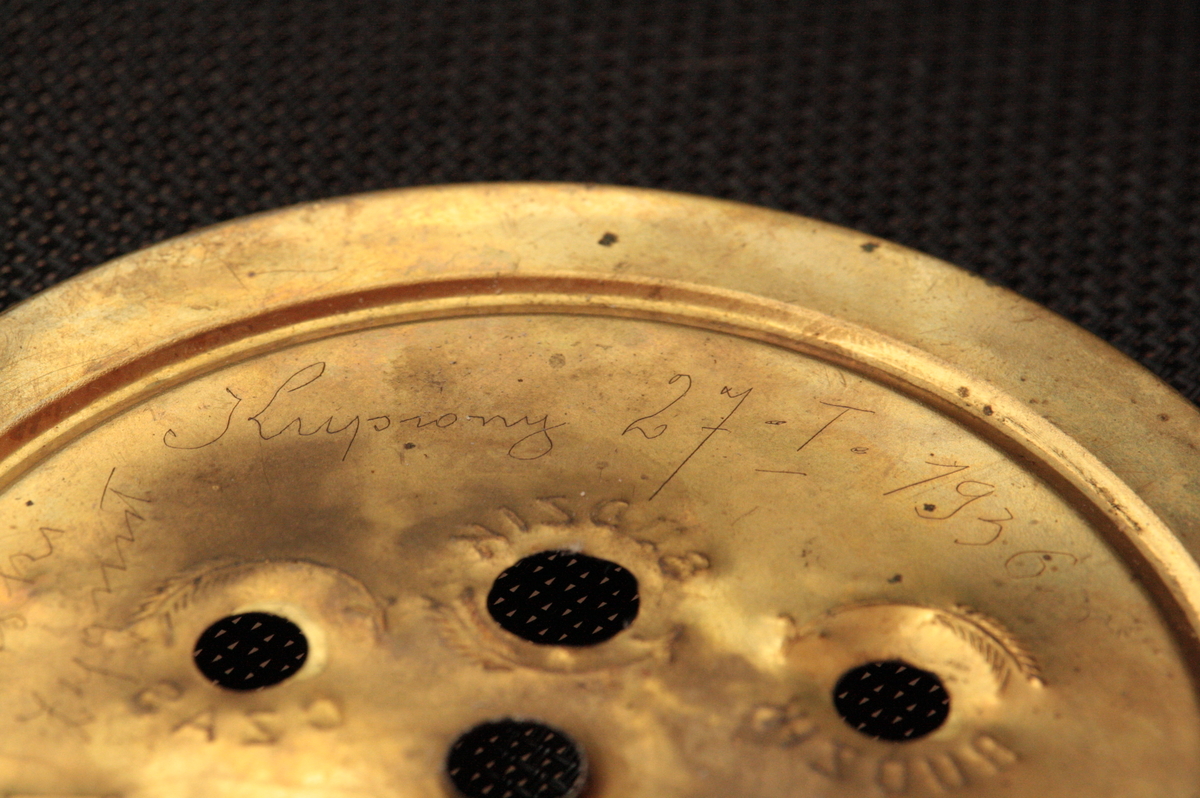

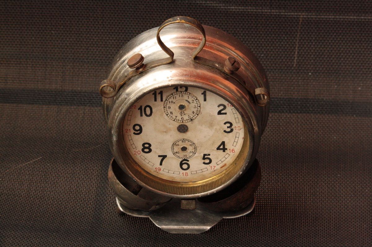

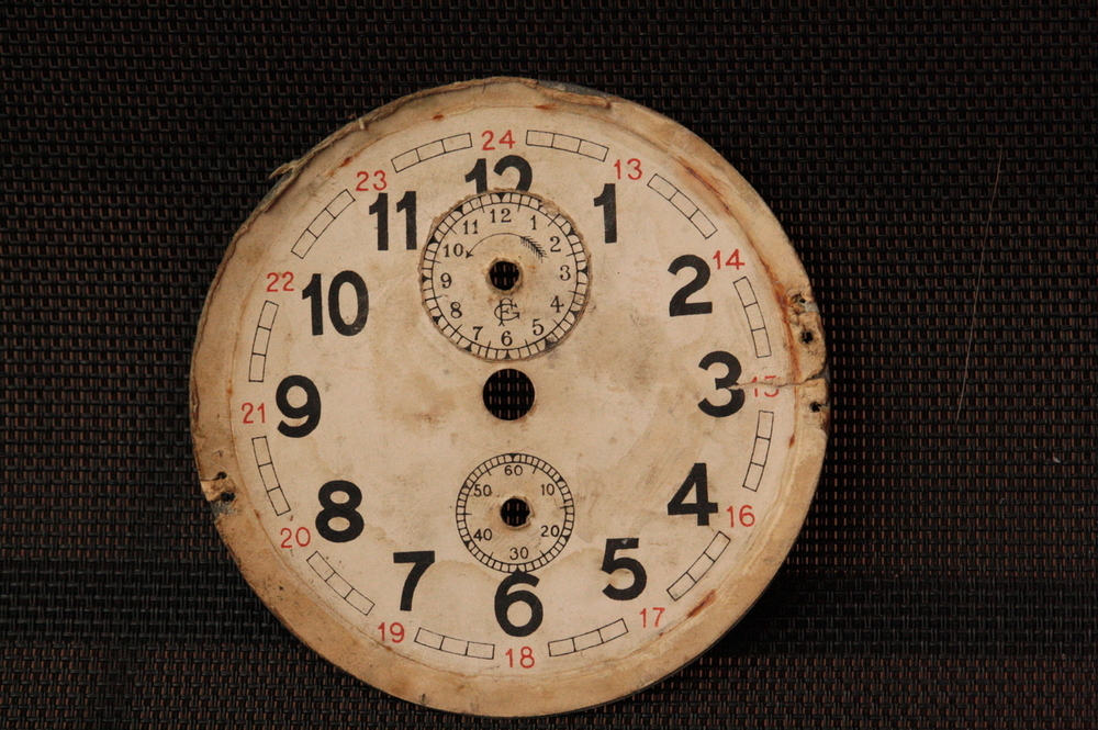

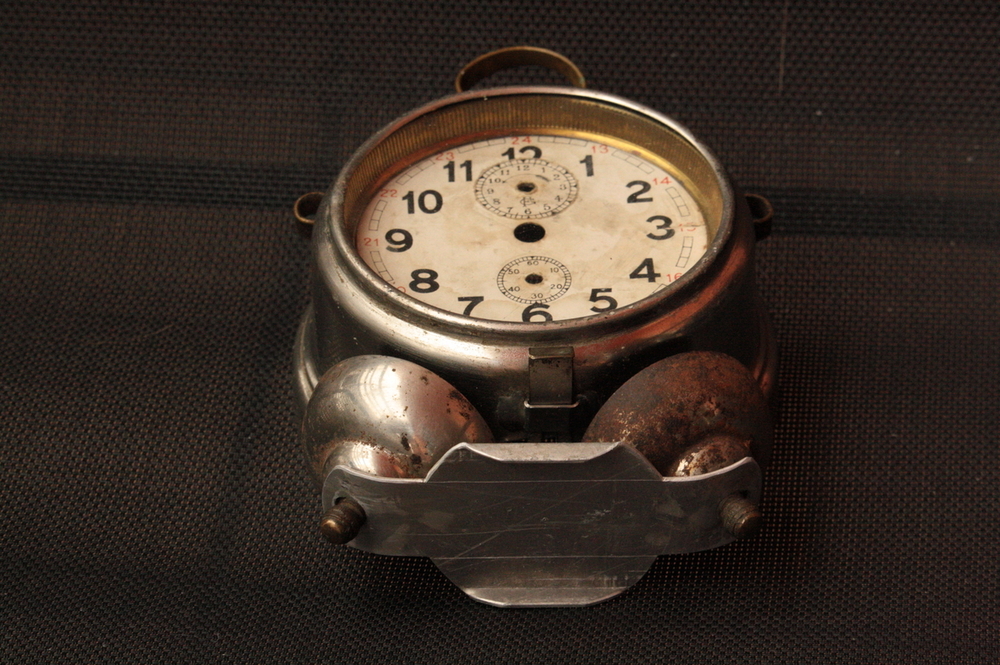

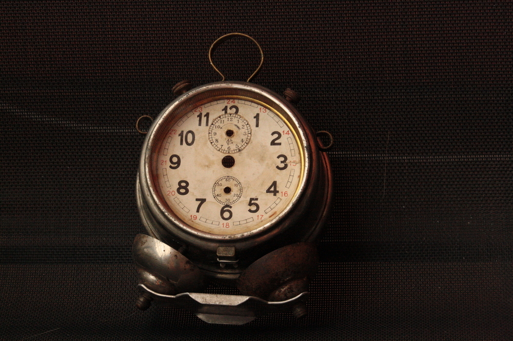

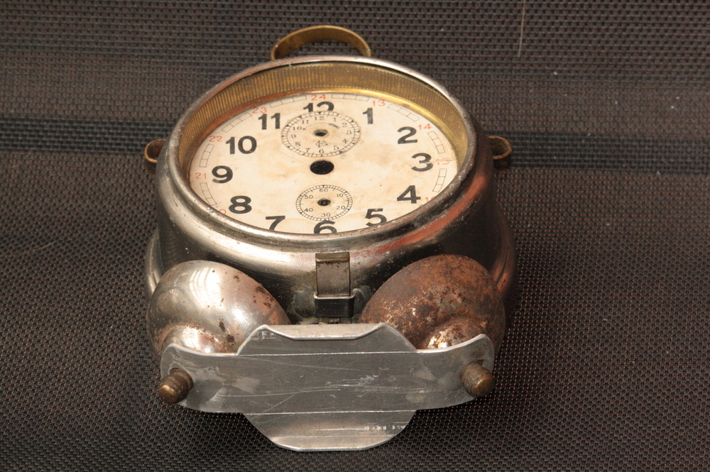

Nie jestem pasjonatem budzików , niemniej jednak, niejako przy okazji wpadł mi w ręce jeden egzemplarz z którym chyba zaprzyjaźnię się na dłużej. Mam nadzieję, że egzemplarz o którym piszę wniesie jakieś informacje odnośne kwestii datowania przedwojennych budzików GF.
Budzik został co prawda przez kogoś przerobiony przez umieszczenie jego dzwonków w dolnej części, ale wraz z dorobioną aluminiową podstawą  prezentuje się naprawdę ciekawie. Prawdopodobnie pozostawię go w takim stanie.

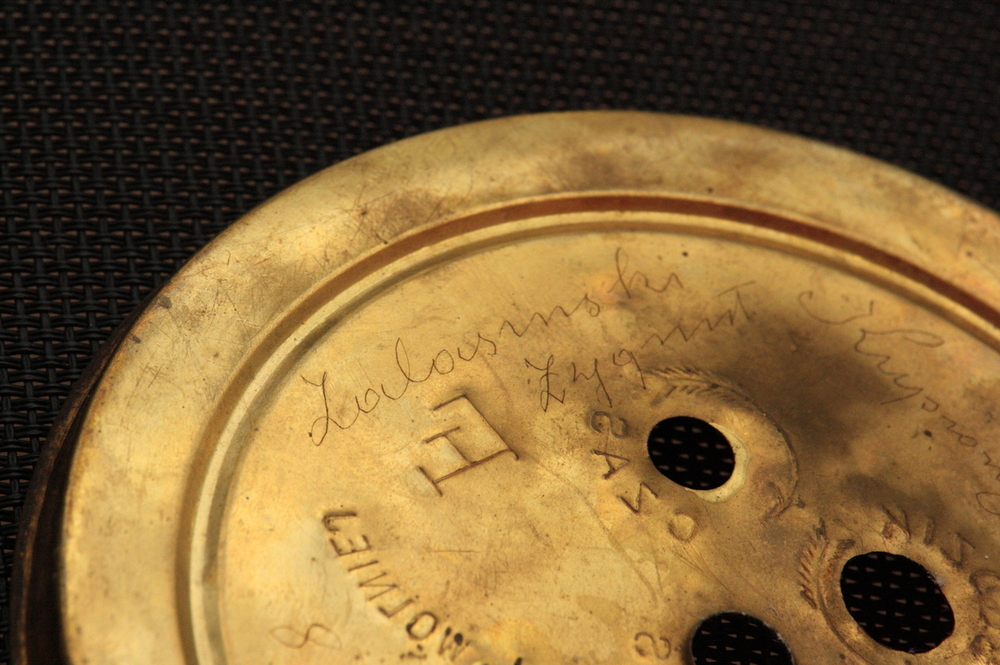

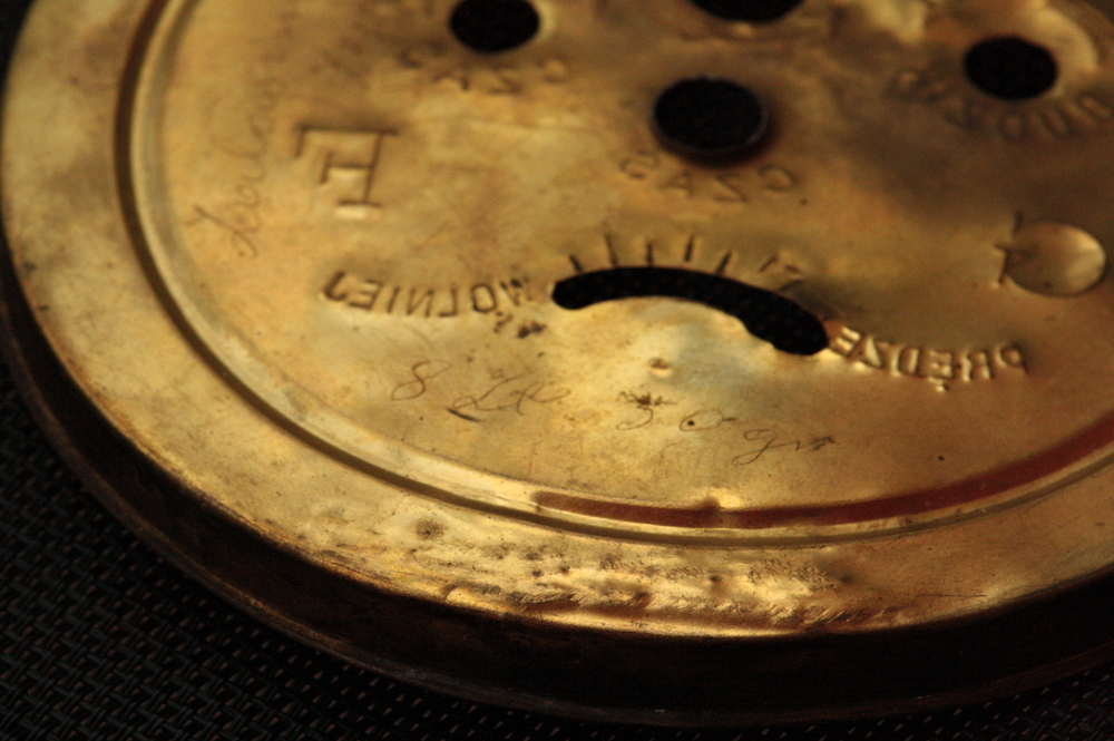

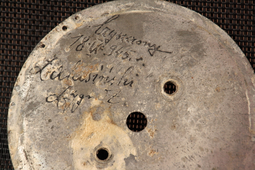

Na wewnętrznej stronie dekla znajduje się wpis świadczący o dacie sprzedaży budzika w dniu 27.I. 1936r. przez niejakiego Pana Zalasińskiego. Widnieje również cena jego sprzedaży - 8zł 50gr.
Natomiast na wewnętrznej stronie tarczy umieszczony został wpis serwisowy datowany na 18.IX.1945r. Przeglądu dokonywał ten sam fachowiec, wspomniany Pan Zalasiński. Wnioskuję, że był on właścicielem zakładu zegarmistrzowskiego

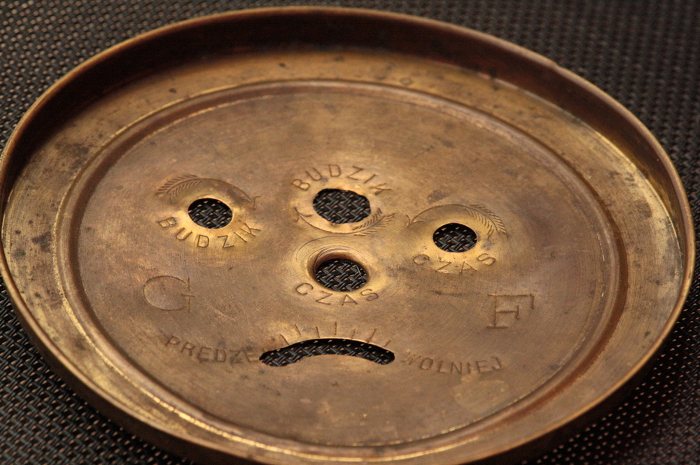

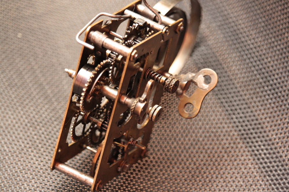

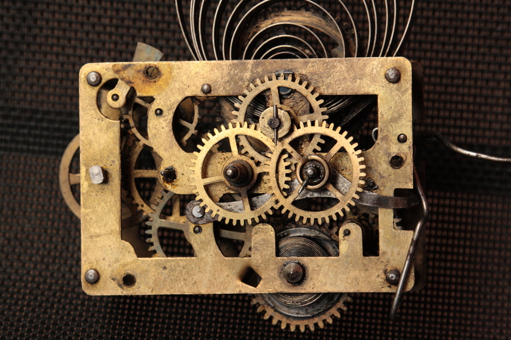

Załączam jeszcze kilka fotek mechanizmu budzika oraz zbliżenie wybitej puncy
Jeszcze tylko uzupełnię temat fotką zamontowanych wskazówek
Pozdrawiam serdecznie Artur

Ciekawa, indywidualna historia. Ten zapis może sugerować wtórny zakup za 2 zł i 50 gr. Logo z dużym G może wskazywać na produkt sprzed 1914 r.
Pozdrawiam. Marek
4 godziny temu, Marek Szajerka napisał(-a):
Widzę,że wkradł się drobny błąd. Kwota zakupu to 8,50 zł . Są dostępne jakieś informacje o cenach nowych budzików GF w tamtym okresie?
Również pozdrawiam.

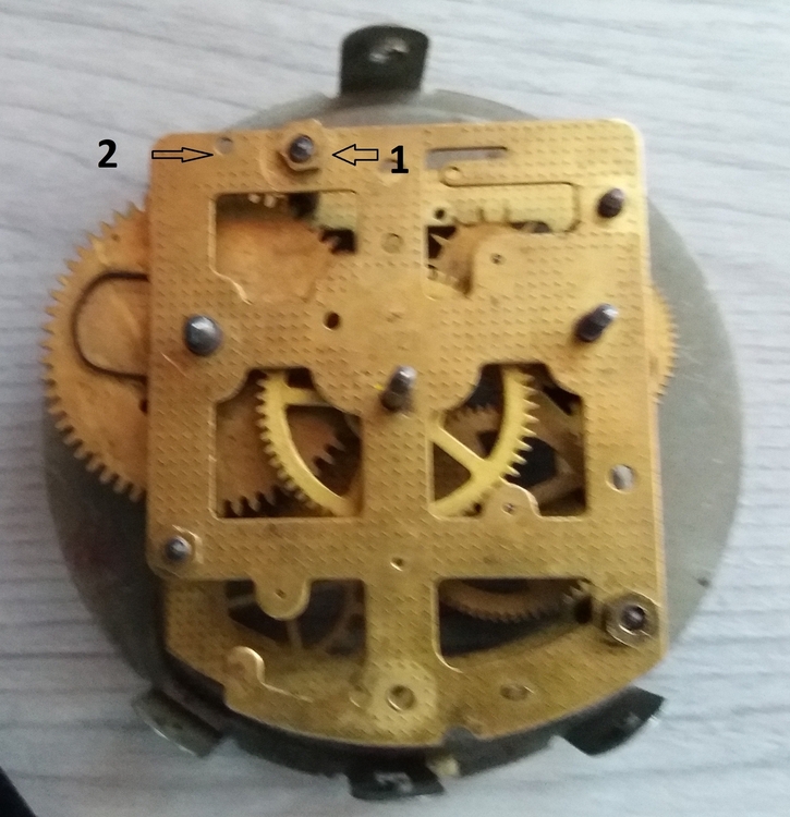

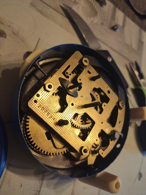

Po przeczytaniu tego wątku, pomyślałem sobie „...warto byłoby dorzucić swoje pięć groszy do ratowania pozostałości po polskim przemyśle zegarmistrzowskim. Razem z opisanym wyżej GF-em przyszło przecież w tamtej paczce jakieś półtora Poltika w częściach pierwszych...”.
Jako że nie miałem wcześniej do czynienia z budzikami, ani żadnego wzorca, pierwszą myślą kiełkującą w mojej głowie było, że jak uda mi się z tego złożyć sprawny egzemplarz, to w południe rozłożę dywanik i oddam dziękczynny pokłon w stronę słońca…
Druga strona medalu to cztery całe sprężyny, dwa wychwyty, jakiś włos przypominający kiepsko ułożoną trwałą teściowej o poranku, półtora płyty głównej i cała sterta różnych, dublujących się zębatek. Znalazło się nawet trzy i pół wskazówki, motylki, pokrętła, nóżki, dwa szkła i taka sama ilość dekli … na dodatek w tym samym kolorze co korpus.

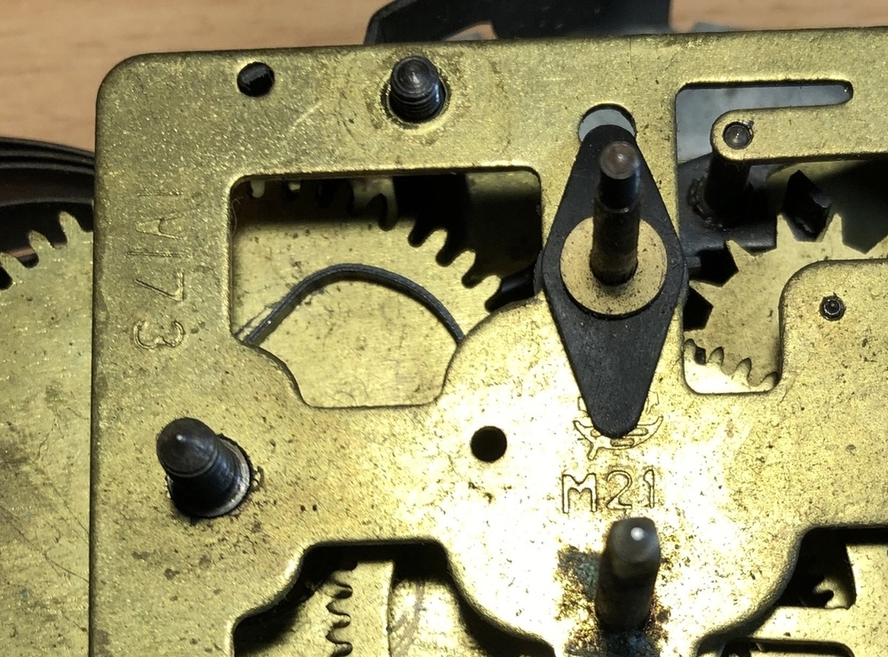

Na płycie wybite M21, III.73… pewnie wtedy mówiłem jeszcze „beb” na „chleb” i rzucałem podobnym budzikiem o podłogę..
Odkurzyłem więc starą, gęstą oliwę zegarową Etsyntha (używaną czasem do zwilżania sprężyn w naręcznych) i przystąpiłem do dzieła. Trochę czasu zeszło, oj zeszło. Nie wszystko wyszło tak jak bym sobie tego życzył, np. włos musiałem zaklinować kołkiem z wykałaczki, bo albo czegoś brakuje, albo nie rozumiem zasady jego zamocowania. Nie udało się również zamontować blaszki przycisku blokującego budzenie, ale jeszcze kiedyś z nim powalczę...
Najważniejsze, że budzik cyka sobie od wczoraj w najlepsze, podnosząc poziom adrenaliny u żony. Kazała go w nocy wystawić na balkon. Na szczęście nie zaczął budzić osiedla o 6-tej, bo pewnie nie byłoby mi dane napisać dziś tych kilku słów…
PS. Szczęśliwie dla mnie, żona – alergiczka, powyrzucała wszystkie dywaniki z domu...
Wyszło dobrze.  Co do blokady. W obecnym stanie , po wyjęciu mechanizmu z obudowy trzeba odkręcić górną nakrętkę po lewej stronie, (1). Pozostałe poluzować o pół obrotu, żeby nie wypadły z łożysk pozostałe ośki kół zębatych. Następnie wstawić w łożysko, które oznaczyłem nr 2 na zdjęciu. Dzięki temu będzie można wcisnąć blokadę w łożyska. Grzybek był mocowany za pomocą okrągłej zawleczki, która wciska się w żłobienie. Gdy takiej nie ma wystarczy zawinąć tam miedziany drucik, by grzybek nie wypadł. Możliwe, że widoczny na zdjęciu stalowy drucik sprężynujący jest częściowo ułamany. Powinien opierać się o oś  nastawy budzenia.
III/ 73 to trzeci kwartał 1973 r. Na drugim zdjęciu prawidłowo zamontowana blokada.
Pozdrawiam. Marek
Edytowane przez Marek Szajerka

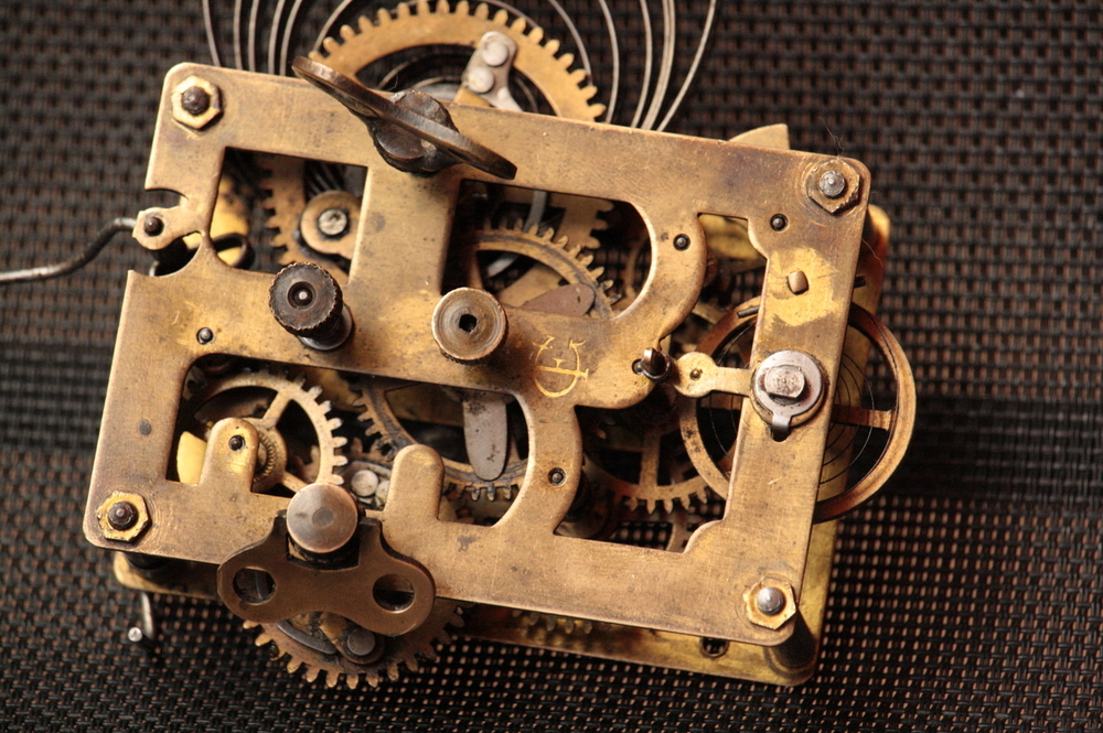

Bardzo dziękuję za wskazówki Panie Marku. Rozjaśniło mi się nieco, a w zasadzie całkowicie mi się rozjaśniło  :)  .
Źle zamocowałem sprężynę naciągu (na fotce),  centymetr  wcześniej w narożniku płyty jest niski bolczyk - analogicznie jak przy sprężynie budzika. Z tym że przy budziku jest zakończony grzybkiem blokującym. Od strony naciągu jest sam bolczyk bez  grzybka (chyba niekompletny). Wolałem nie mocować na nim sprężyny, w obawie że może się ześlizgnąć. W następstwie nijak nie pasowała mi ta blokada...  Chyba poczekam na deszcz...może grzyb wyrośnie? ;) Albo na kolejną wrzutkę budzikowego misz maszu do naręcznych... Będzie chyba musiało chwilowo niestety tak pozostać.
Pozdrawiam Artur
Panie Arturze, dokładnie jak Pan teraz napisał. Zahaczamy o dolną szpilkę jedna i9 druga sprężynę. Zrobiłem zdjęcie ze szkłem powiększającym, by lepiej było widać. Tym razem ja też się pomyliłem z ta sprężynką. Przy niektórych faktycznie  leży na tej osi.  Natomiast tu leży na szpilce, o której napisałem, że trzeba odkręcić nakrętkę, dla tego jest ten drucik taki krótki.
Pozdrawiam. Marek
A to feler, westchnął seler... czyli ma być jeszcze inaczej!   Zamocowałem sprężynę na górnej szpilce, zamiast na dolnej - obok wybieraka. Jak poprawię, zrobi się u góry miejsce na dzwignię blokady i wszystko zagra ( jak w zegarku  :) ). Jeszcze raz dziękuję , teraz „jestem w domu”. Pozdrowionka
Następnym razem ( jeżeli się nie zna mechanizmu "na wylot") radzę robić fotki , krok, po kroku, gdzie co jest... łatwiej potem zmontować w całość poprawnie, tak by chodził.
 Tą wykałaczkę, któa trzyma włos , należy wymienić na mosiężny sztyft..
 zaszlifować z drutu mosiężnego na tzw. dłuuuugi stożek. i wowczas będzie dobrze...
Wiem niektórzy to nawet klejem zaklejają, ale nie o to przecież chodzi... prawda?
