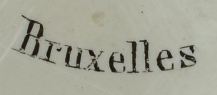

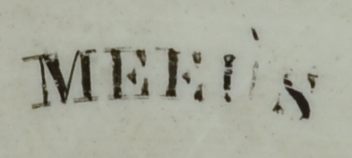

Dziekuje za zainteresowanie i ... zrozumienie. A wiec podjalem decyzje: chce odtworzyc te napisy.
Jaka technike zastosowac ? Tampondruk ?
Czy Szanowni koledzy moga mi kogos polecic najlepiej w Warszawie ? Prosze.
Czy prosbe o znalezienie konkretnego wykonawcy musze ponowic w dziale : poszukuje fachowca ?
pozdrawiam
Obserwuję i podziwiam.
Myślę, że Głowaccy ze Złotej poradzą sobie z tymi napisami.
Zegarki nie mają duszy... one ją kradną
Nigdy nie 'renowacilem' zadnej tarczy. Nigdy nie bylem u Glowackich, tylko o nich slyszalem. A wiec przyszedl czas, aby tam zajrzec i porozmawiac.
Dziekuje za przypomnienie mi o nich.
Taki napis pewnie mogliby zrobić wykonawcy fotografii nagrobkowych i nawet wypalić, co by je przed jakimkolwiek myciem zabezpieczyło. Tampondruk tu nie wydaje się odpowiedni, bo do niego trzeba matrycę zrobić. Zamiast tego można wykonać coś takiego: nanieść emulsję na tarczę najlepiej poprawnie, naświetlić, naświetloną emulsję zabarwić na wymagany kolor i wtedy wywołać. Otrzymamy ładny napis, który można utrwalić przez "wypalanie", ale to jest w znacznie niższej temperaturze niż wypalanie ceramiki.
@Safinowski
'Taki napis pewnie mogliby zrobić wykonawcy fotografii nagrobkowych i nawet wypalić, co by je przed jakimkolwiek myciem zabezpieczył​o.'
To mi sie podoba. Musze zapytac, tylko nie wiem gdzie i kogo.
Dziekuje kolego
Mam kilka zegarów "francuzików" z napisami na tarczach. Odnoszę wrażenie, że były pisane ręcznie, przynajmniej w tych zegarach, które mam ( i w wielu, którym się przyglądałem). Często się ścierały, lub ulegały uszkodzeniom, bo nagminnie je wykonywano naszkliwnie tzw. india ink. Na jednym mam napis zrobiony złotą farbą, jednak tarcza jest czarna.
Te napisy określały dystrybutora, czy sprzedawcę, więc chyba najprościej im było wykonać to ręcznie, bez skomplikowanych technik. Skoro masz doskonałą dokumentację, to chyba mógłbyś sobie sam to maznąć i odtworzyć.
Tak jeszcze popatrzyłem na Twoją tarczę przed zmyciem i moim zdaniem tu też napisy były robione "z palca".
A ja bym się obawiał zbyt wielkich ingerencji w tarczę. Moim zdaniem szkoda ryzykować. Zwykły nadruk zawsze można usunąć. Ja robiłem renowację tarczy Omegi u Głowackich ok. 20 lat temu i nic nie obłazi, nadruki są wystarczająco trwałe. Tym bardziej jak napisał kol. Tarant te napisy były nanoszone w prosty sposób bez kombinacji.
Zrobilem powiekszenie napisow ponizej
post-70347-0-71521200-1489358869.jpgpost-70347-0-56324500-1489358892.jpgpost-70347-0-39144500-1489358916_thumb.jpg
Pojde do Glowackich i do zakladu zdjec nagrobkowych i po prostu zapytam.
dziekuje kolegom za wsparcie

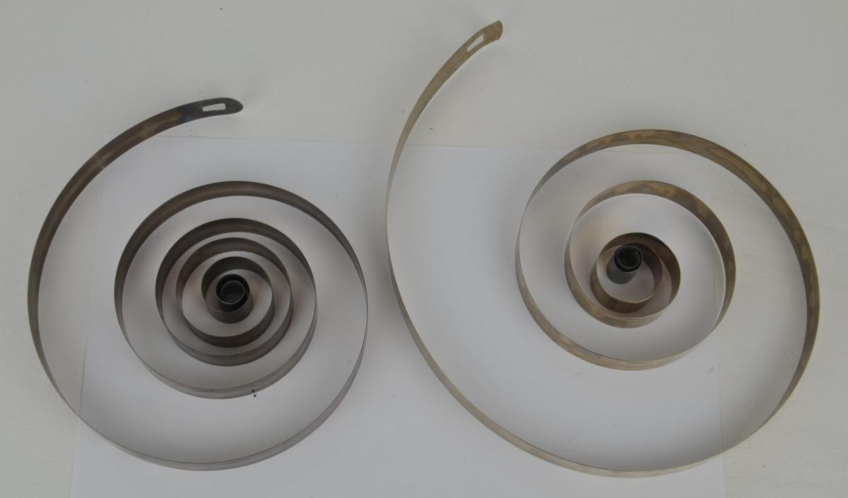

W czwartek 9/3 wieczorem sprezyne zamowilem i zaplacilem. Dzisiaj we wtorek 14/3 jak przyszedlem po poludniu do domu, list paczka ze sprezyna byla w skrzynce pocztowej.
Kupilem ta sprezyne w M&P ( Meadows & Passmore ) przez internet. List paczka przyszla poczta z Anglii, ale fakture otrzymalem z Francji.
Zaplacilem 23,87€ TTC ( brutto ).
Ponizej wyjeta z koperty sprezyna zabezpieczona przed rozwinieciem dwoma drutami.
Rozcinam jeden drut i przymirzam do bebna. Jest OK.
A teraz jak zdjac ostatni drut zabezpieczajacy ? Rozetne cazkami i co ? Sprezyna "strzeli" i narobie sobie klopotow. :(
Wzialem mufe hydrauliczna plastikowa ( system NIRON ) o srednicy wewnetrznej 40mm, wlozylem sprezyne ( srednica zewnetrzna 30mm ) max do mufy, ale przed tym drut zabezpieczajacy lekko poluzowalem odkrecajac "warkocz" drutu i wpychajac ja do mufy przesuwajac drut zabezpieczajacy do gory, ale opierajac go o gore mufy, sprezyna wskoczyla do wnetrza mufy. Zdjecie ponizej.
a teraz powolutku bez obawy wyjalem sprezyne z mufy
Ponizej po lewej stara sprezyna ze zrobionym nowym zaczepem 19,9x0,26 dlugosc okolo 122cm
Po prawej nowa sprezyna 18,9x0,3 dlugosc okolo 120cm

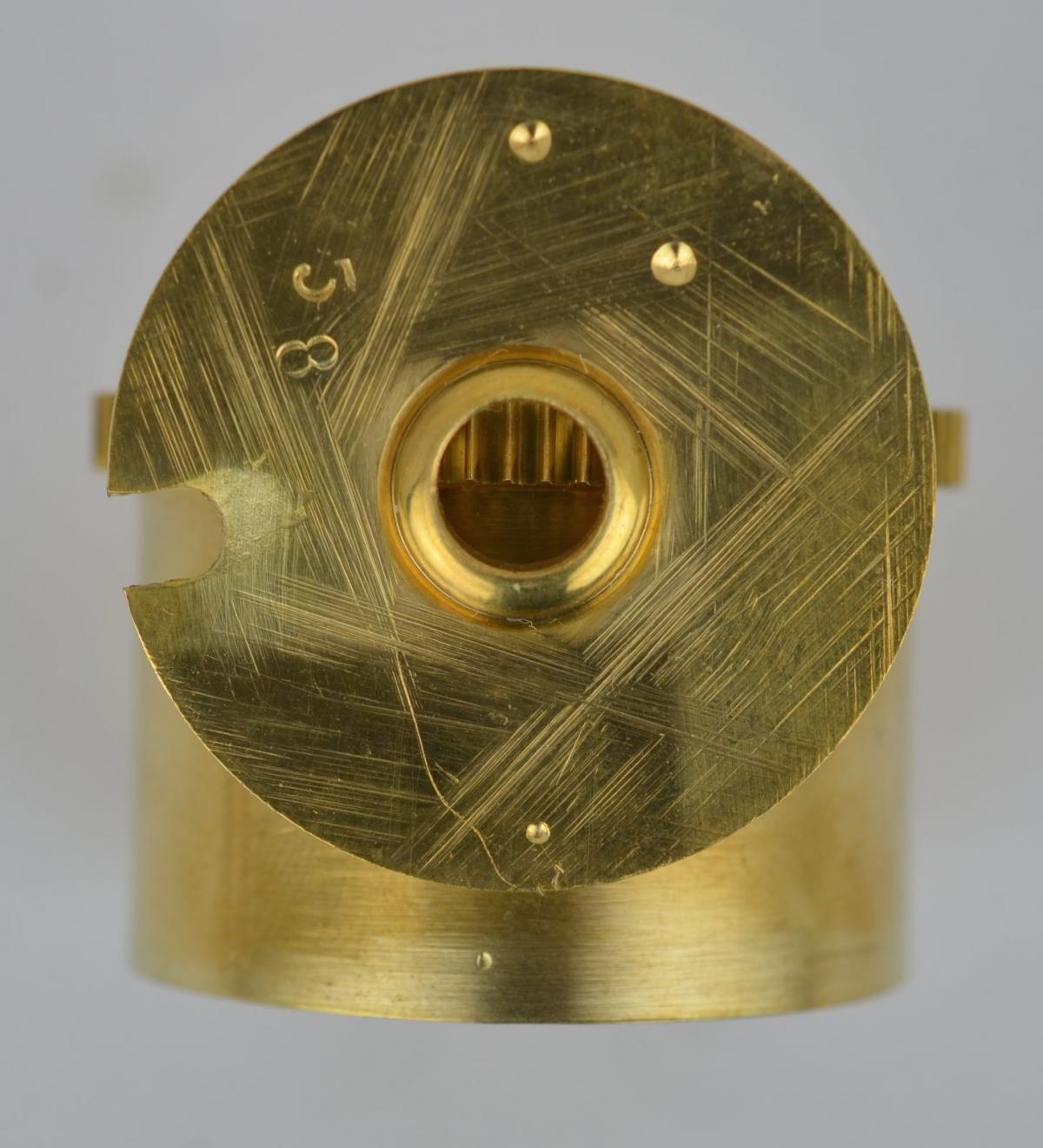

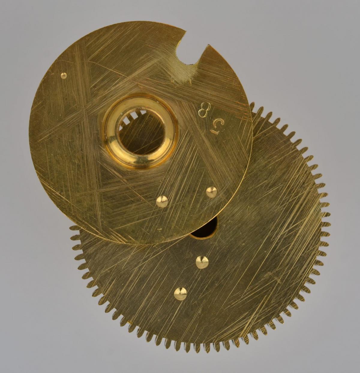

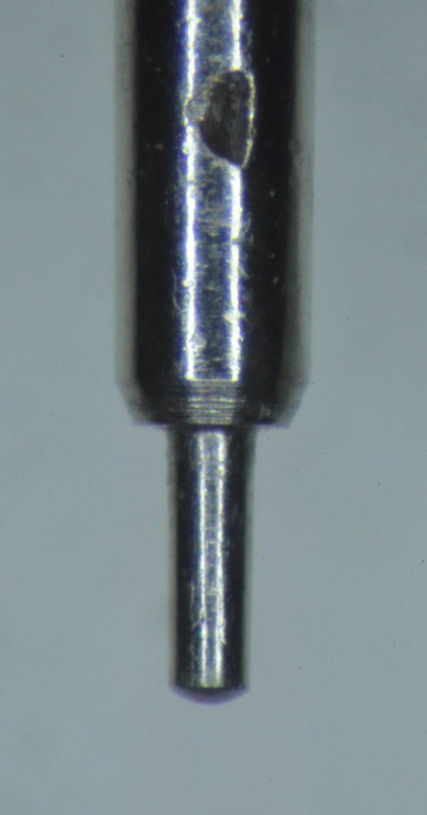

A teraz chce pokazac, ze bebny i dekle sa znakowane - dwie wieksze "kropki", aby ich nie pomylic oraz znakowane jest tez polozenie dekla w stosunku do bebna - jedna mniejsza "kropka".
Zdjecia ponizej

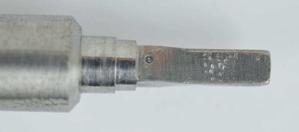

i jeszcze jedna ciekawa rzecz, spojrzcie na zdjecia ponizej
kwadrat pod klucz jest skrecony. Kiedy sie to stalo ? Drugi kwadrat jest w porzadku.
Ponizej sprezyny sa w bebnach
bez dekli i z deklami

Nie bardzo rozumiem pomysł z mufą? nie mogłeś to samo zrobić wsuwając od razu sprężynę do bębna?
Sprezyne do bebna wkladam recznie ROZPREZONA zwoj po zwoju nakladajac smar na sprezyne po oczywiscie polaczeniu zaczepu sprezyny z wewnetrznym zaczepem bebna ( zaczep ten w bebnie wystaje ). Post #14 powyzej.
Nie moglem od razu sprezyny do bebna wlozyc, poniewaz jak napisalem wczesniej zaczep w bebnie wystaje czyli trzebaby zmniejszyc srednice nawinietej sprezyny. Poza tym co ze smarowaniem?.
Gdybym mial nawijarke do sprezyn to sprezyne ROZPREZONA i NASMAROWANA nawinalbym o srednicy troche mniejszej ze wzgledu na zaczep wewnetrzny w bebnie i po prostu wlozyl, ale jej nie mam. Poza tym, aby nawinac sprezyne w nawijarce trzeba ja miec juz rozprezona, a wiec .... kolo sie zamyka. Uzylem mufy do bezpiecznego ROZPREZENIA sprezyny i mienia jej luznej, wolnej.
Poprawnie wkłada się spężynę bezpośrednio bez zdejmowania tego ostatniego drutu. Jeśli zaczep przeszkadza to można posłużyć się chociażby kawałkiem drutu, który odepchnie nieco spężynę. Ustawienie przekładni bicia względem siebie nie może być przypadkowe. Dla ułatwienia w niektórych przekładniach zępniki mają zeszlifowania na krawędzi zęba i zaznaczony punkt na kole współpracującym przy odpowiednim wrębie.
Dziekuje za uwagi. Zwroce szczegolnie uwage na to co zaznaczylem pogrubieniem.
A sprężyny to koszmarna rzecz. Nie dorobiłem się zwijarki, i to wtłaczanie, czy gołymi rękami, czy w rękawicach ochronnych to koszmar. Wyciąganie zresztą też.
Przy okazji mam pytanie. Czy w przypadku ręcznego wciskania sprężyny musi ona być przesmarowana? Czy można to zrobić już po jej umieszczeniu w bębnie. Znajomy zegarmistrz, który robi to ręcznie w oka mgnieniu, powiedział, że smar podaje już "po".

Dla mnie najtrudniejszy jest poczatek, zaczepienie zaczepu sprezyny ( zenski ) z zaczepem wewnetrznym bebna ( meski ) :D , a potem to juz idzie szybko. :D .
Uzywam golych rak ! Musze miec czucie i dobry chwyt.
W lewej rece trzymam beben, w prawej sprezyne ( luzna ). Zaczep sprezyny trzeba odpowiednio podgiac, aby go latwiej bylo zalozyc na zaczep bebna. Zaczynam zakladac lekko a.c.w. pierwszy najwazniejszy caly zwoj ( wiecej niz 360° - chodzi o to, zeby zaczynajacy sie drugi zwoj sprezyny przycisnal obydwa zaczepy ) i lewym kciukiem przytrzymuje ten wlozony zwoj i wtedy mam prawa reke wolna i wykalaczka nakladam smar ( okolo 10cm od strony wewnetrznej ) na sprezyne jeszcze nie wlozona do bebna, ale lada moment bedaca wlozona. I tak zwoj po zwoju wkladajac i smarujac sprezyna jest w bebnie. Ja tej sprezyny nie wciskam czy wtlaczam ja ja po prostu ruchem c.w. wkladam.
Kompletnie nie rozumiem wlozenia sprezyny bez smaru a potem jej smarowanie! Jak to jest mozliwe ? Przeciez smar jest gesta mazia. A moze po wlozeniu suchej sprezyny ktos trysnie WD40, ktore jest penetrujace i uwaza, ze sprezyna jest nasmarowana ? :D
Prosze spojrzec ( post #34 wyzej ) na zdjecie wlozonej sprezyny i teraz pomyslec jak ja nasmarowac ?, kiedy zwoje sprezyny scisle przylegaja do siebie.

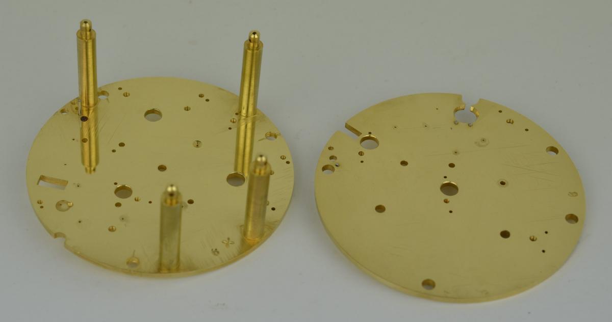

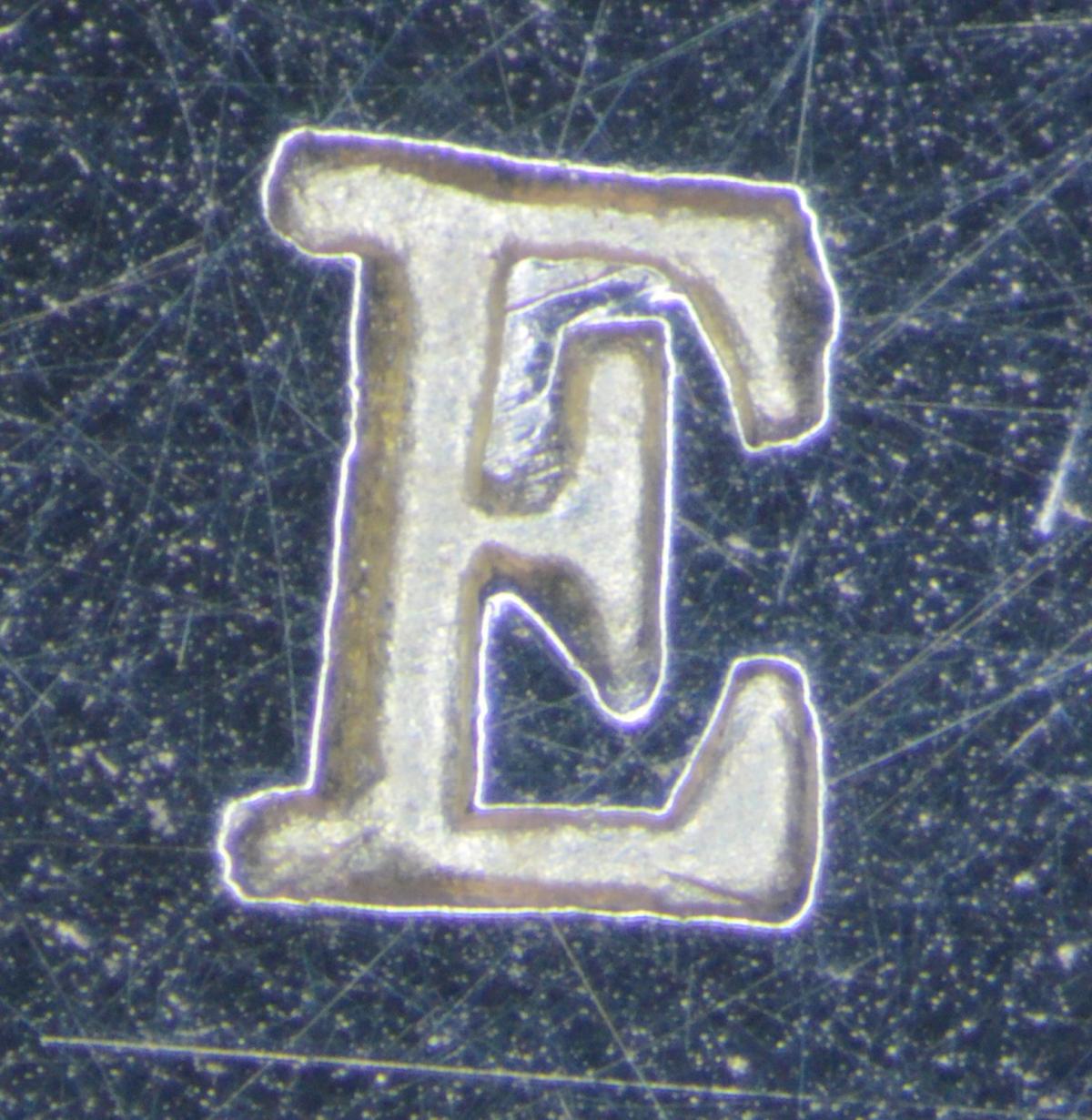

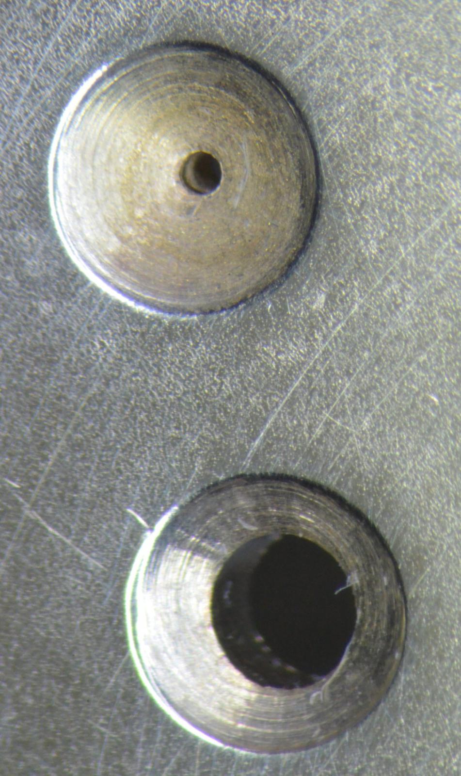

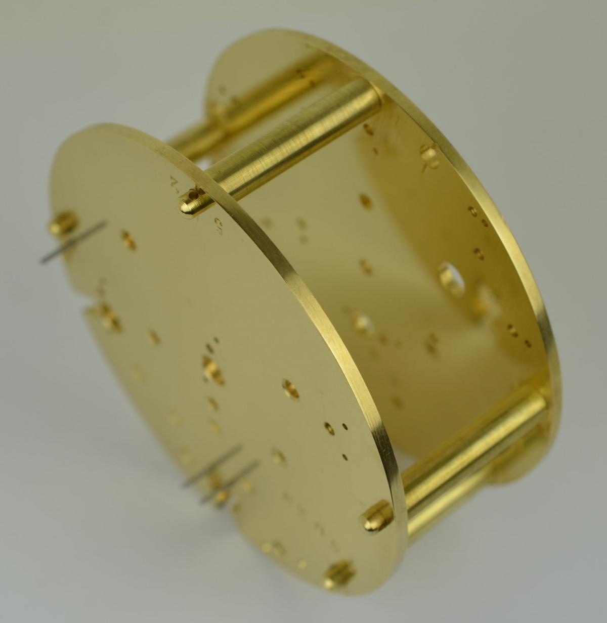

Przyjrzyjmy sie zatem "klatce" tego zegara oraz stemplom wybitym na plytach zegara
plyta tylna ma srednice okolo 81,3 mm, grubosc okolo 2,22 mm
plyta przednia ma srednice okolo 81,25 mm, grubosc okolo 2,22 mm
odleglosc miedzy plytami okolo 28,5 mm

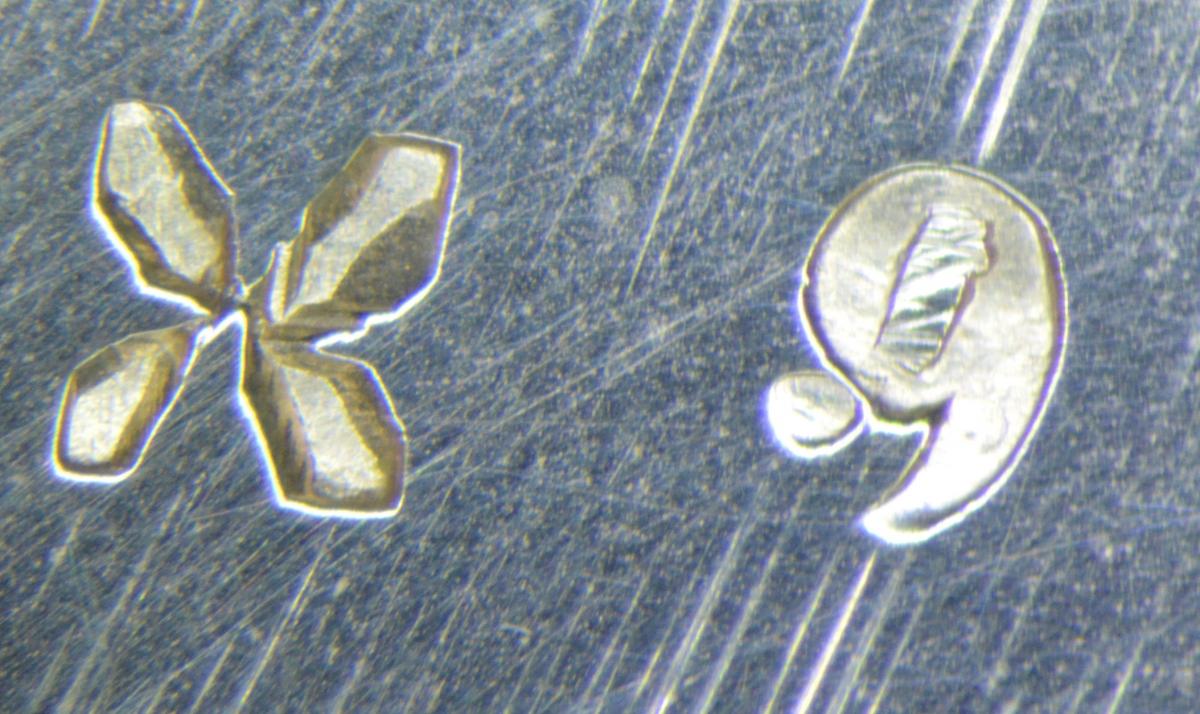

Przyjrzyjmy se teraz stemplom
strony wewnetrzne plyt
i stemple w powiekszeniu
post-70347-0-48341500-1489860990_thumb.jpgpost-70347-0-26881400-1489861028_thumb.jpgpost-70347-0-48861900-1489861056_thumb.jpg
strony zewnetrzne plyt
oczywiscie numer 16038 to numer seryjny zegara, a numer 5 i 2 to dlugosc wahadla
Przypominam, ze w poscie #34 powyzej pokazywalem, ze na bebnach i deklach jest wybite 38 ( ostatnie cyfry numeru seryjnego ).
Wniosek z powyzszych zdjec jest taki, ze obie plyty sa kompletem.

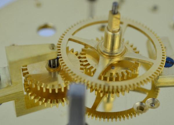

Stan lozysk, czopow, zebnikow i zebow kol bardzo dobry, mozna powiedziec oryginalny, prawie nieuzywany.
Widac to na zdjeciach ponizej

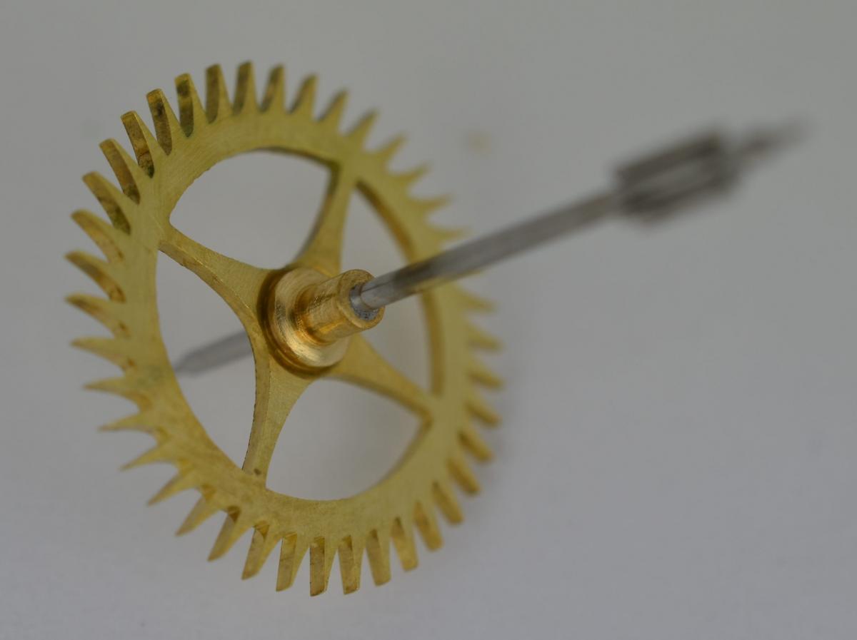

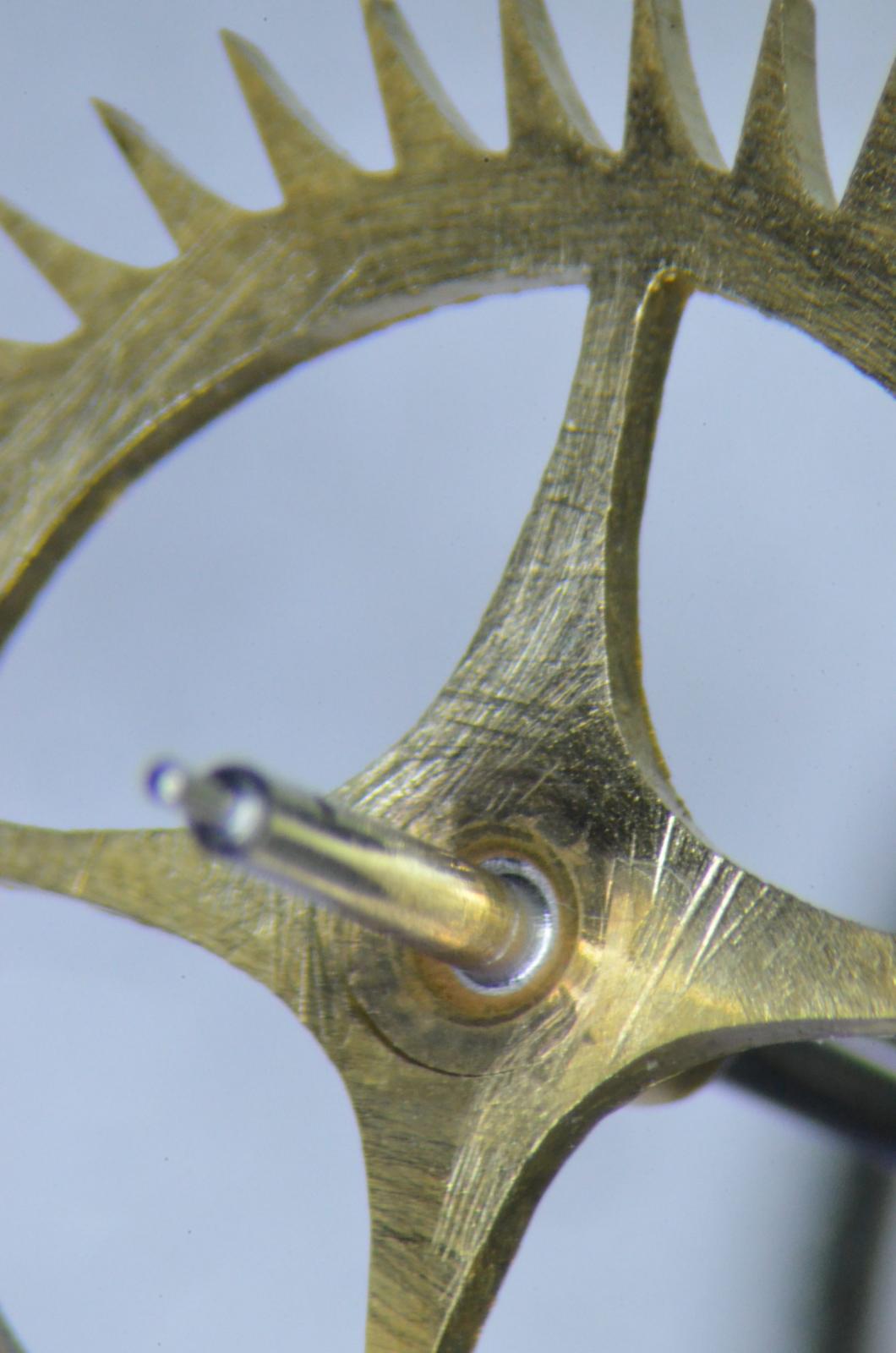

Przyjrzyjmy sie blizej kolu wychwytu
ponizej stan zebnika, czopow i zebow kola
post-70347-0-66735700-1489950643_thumb.jpgpost-70347-0-67819400-1489950663_thumb.jpgpost-70347-0-76276900-1489950687_thumb.jpg

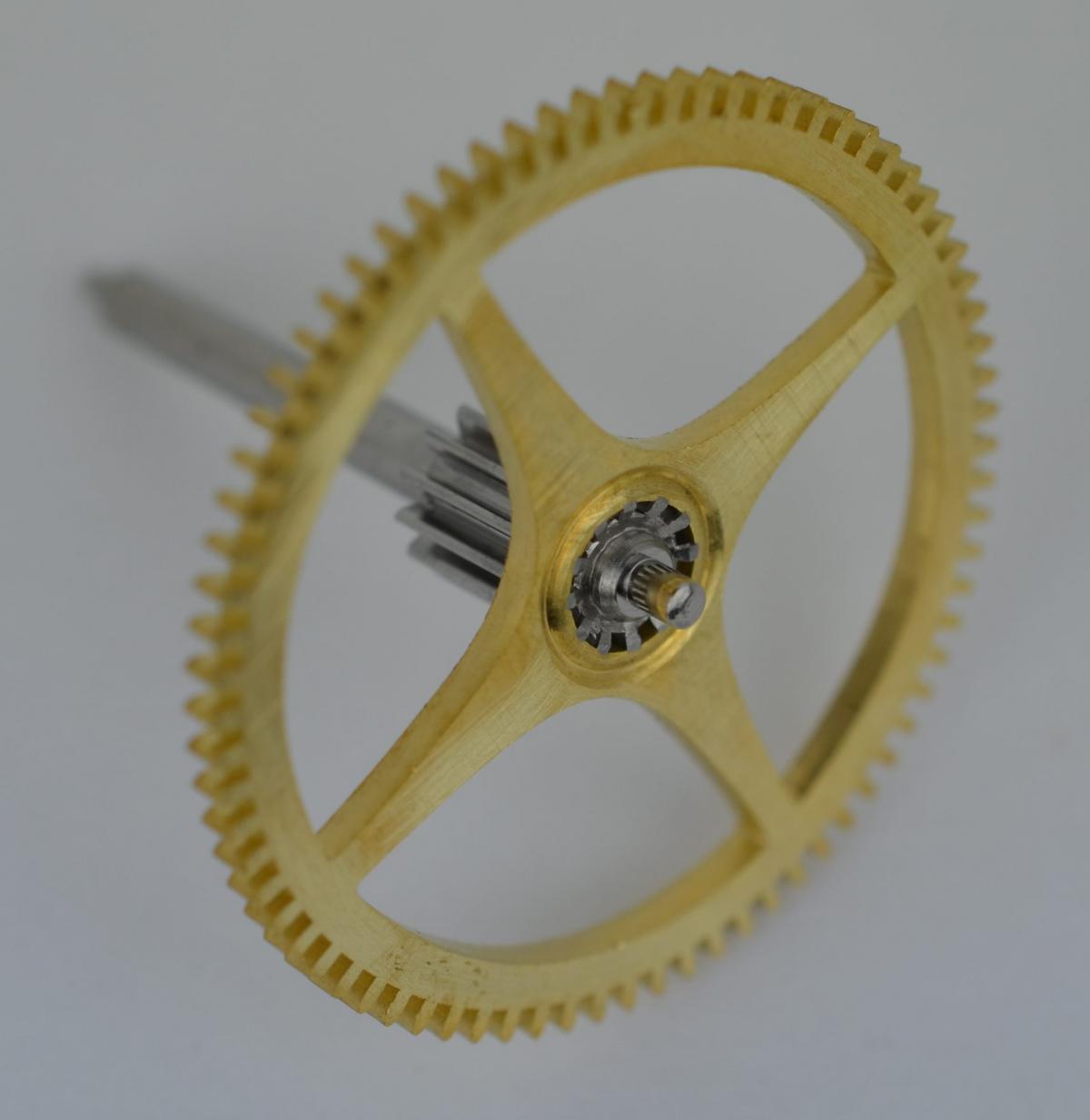

A teraz chce zwrocic uwage w jaki sposob zamocowano kolo wychwytowe na jego osi. Otoz kolo zostalo zanitowane na tulejce a tulejka lutem miekkim poloczona z osia. Zdjecia ponizej
post-70347-0-43593400-1489950880_thumb.jpgpost-70347-0-74956900-1489950902_thumb.jpgpost-70347-0-12661100-1489950927_thumb.jpg

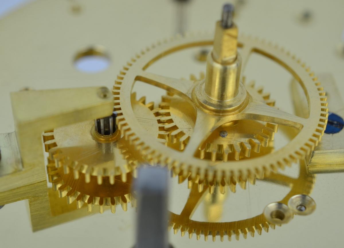

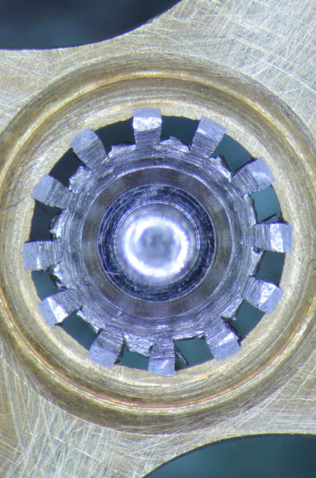

Przyjrzyjmy sie teraz blizej kolu grande moyenne
post-70347-0-70996200-1489951143_thumb.jpgpost-70347-0-51729400-1489951163_thumb.jpgpost-70347-0-39975200-1489951183_thumb.jpgpost-70347-0-63615800-1489951205_thumb.jpg
a teraz prosze zwrocic uwage jak zamocowano kolo. Podtoczono zebnik i wtloczono kolo.

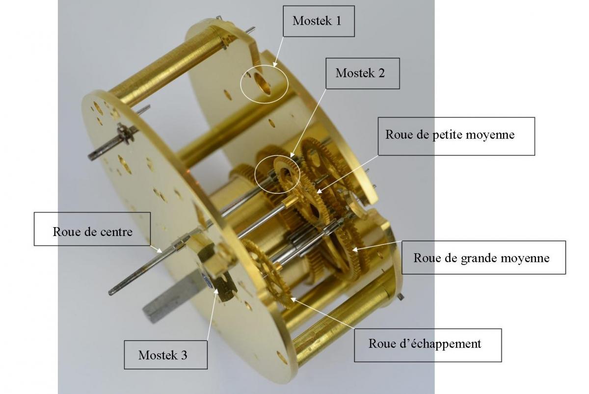

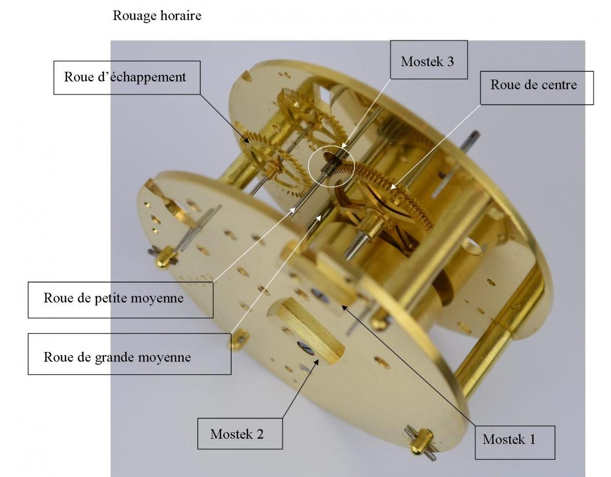

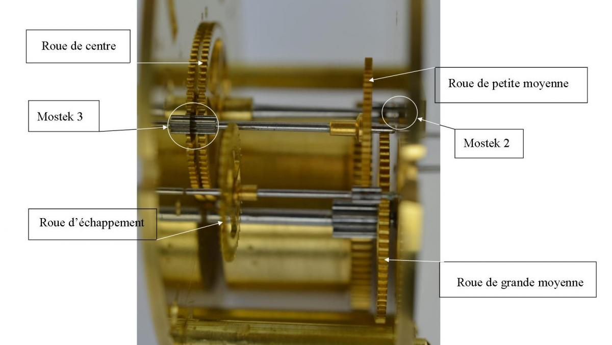

Mechanizm Japy'ego, ktory opisywalem w poscie #23 mial 4 mostki ( link ponizej )
http://zegarkiclub.pl/forum/topic/138054-japy-pendule-de-cheminée-nr-24710-uruchomienie/page-2
A ten, ktory w tym temacie opisuje ma 3 mostki. Nie ma mostka kola wychwytowego ( Roue d'échappement ).
Zmienilem lekko numeracje.
Popatrzmy na zdjecia ponizej
post-70347-0-75499000-1490135363_thumb.jpgpost-70347-0-41744000-1490135377_thumb.jpgpost-70347-0-64912800-1490135390_thumb.jpgpost-70347-0-60340600-1490135402_thumb.jpgpost-70347-0-94334500-1490135412_thumb.jpg
Mostek 1    - zwiazany jest z przekladnia bicia
Mostek 2,3 - zwiazany jest z przekladnia chodu
Mostek 2    - osia kola minutowego ( Roue de centre )
Mostek 3    - osia kola petite moyenne ( w dalszym ciagu nie wiem jak to kolo nazywa sie po polsku :( ).
c.d.n.

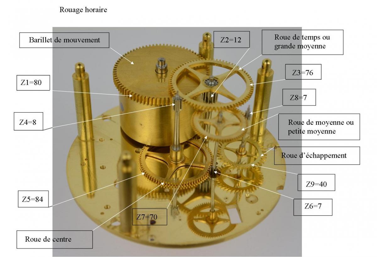

Mechanizm chodu
Ponizsze zdjecia sa jednymi z najwazniejszych, poniewaz powiedza Ci prawde o zegarze :D .Poza tym sa uzyteczne przy porownywaniu mechanizmow.
tutaj podaje link do podobnego mechanizmu Japy'ego post#15
w temacie:  http://zegarkiclub.p...-uruchomienie/ post #12, #39
podalem szeroki opis przekladni i obliczania zredukowanej dlugosci wahadla, dlatego tez tutaj ogranicze sie tylko do skrotowych obliczen.

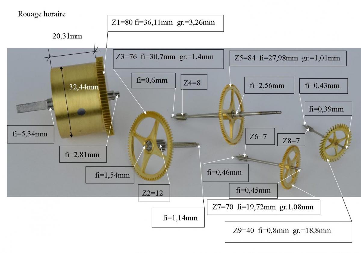

PN - przekladnia napedu wynosi:
i​n = Z​1​/Z​2 x Z​3/Z​4 ​=80/12x76/8=63,3(3)
PC - przekladnia chodu wynosi:
i​c ​= Z​5 ​/Z​6 ​x Z​7 /Z​8=84/7x70/7=120
l - zredukowana dlugosc wahadla​
l = ( 2x3600x1/i​cx1/Z​9 ​x1/2 )2 x 9,81/(4x3,14​2​)= (3600x1/120x1/40) 2x​ 0,2487423 = (30/40) ​2 x 0,2487423 = ( 0,75 )​2 x 0,2487423 = 0,5625 x 0,2487423 = 0,1399 mm
czyli okolo 13,99 cm

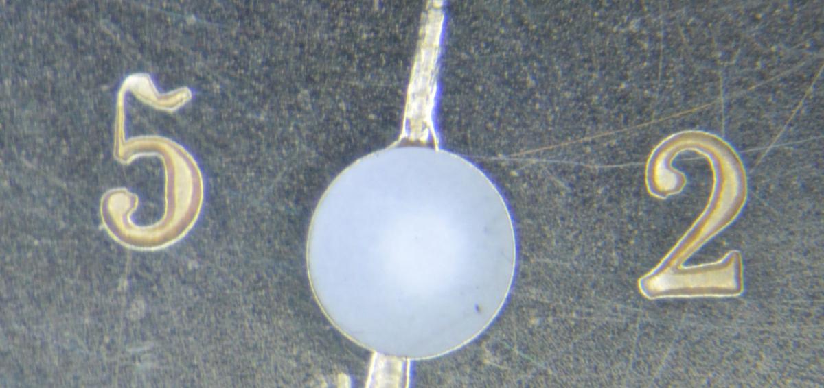

Wracam do zdjecia z poprzedniego postu #41 pokazujace wybita dlugosc wahadla na plycie mechanizmu zegara
Jak wiadomo :D lewa liczba 5 oznacza ilosc pouce'ow, a liczba prawa 2 oznacza ilosc ligne'ii.
Poniewaz:
1 ligne ( ''' ) parisienne = 2,2558 mm
1 pouce ( '' ) français    = 12 ligne ( ''' )
1 ​pied ( ' ) français       = 12 pouces ( '' )
to dlugosc wahadla wynosi 5x12 + 2 = 62 lignes
czyli 62 x 2,2558 = 139,85 mm = 13,98cm
reasumujac: Wszystko sie zgadza, mamy dowod, ze mechanizm zegara jest oryginalny ( poza zawieszka, sprezynami napedowymi i wahadlem ).

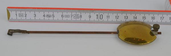

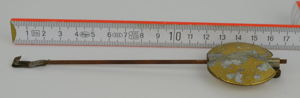

Zdjecia ponizsze
przedstawiaja wahadlo takie jakie dostalem z tym zegarem. Czy jest to wahadlo od tego zegara ? Prawdopodobnie nie - jest to wahadlo wtorne. Czy jest to dobra dlugosc wahadla dla tego zegara ? Jak widac - tak.
srednica soczewki wahadla wynosi:    42,9 mm
waga wahadla wynosi:                         84,48 g

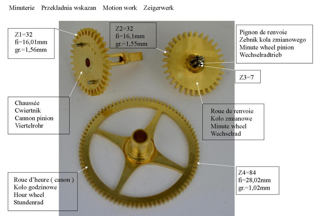

Do kompletu przekladnia wskazan
PW - przekladnia wskazan wynosi:
i​pw ​= Z1/Z2 x Z3/Z4 = 32/32 x 7/84 = 1/12
przekladnia wskazan zawsze chyba sie zgodzi :D

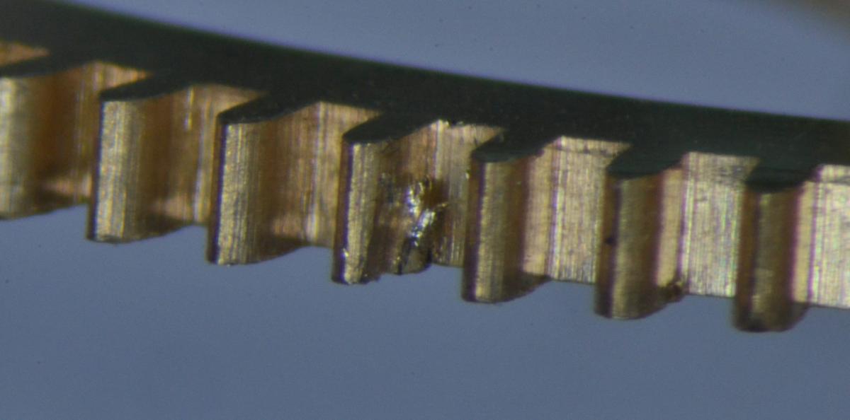

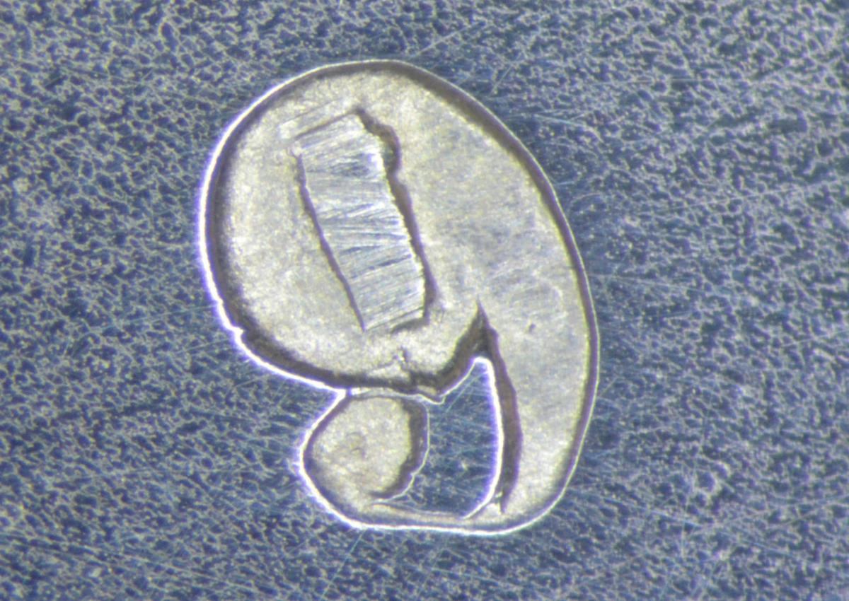

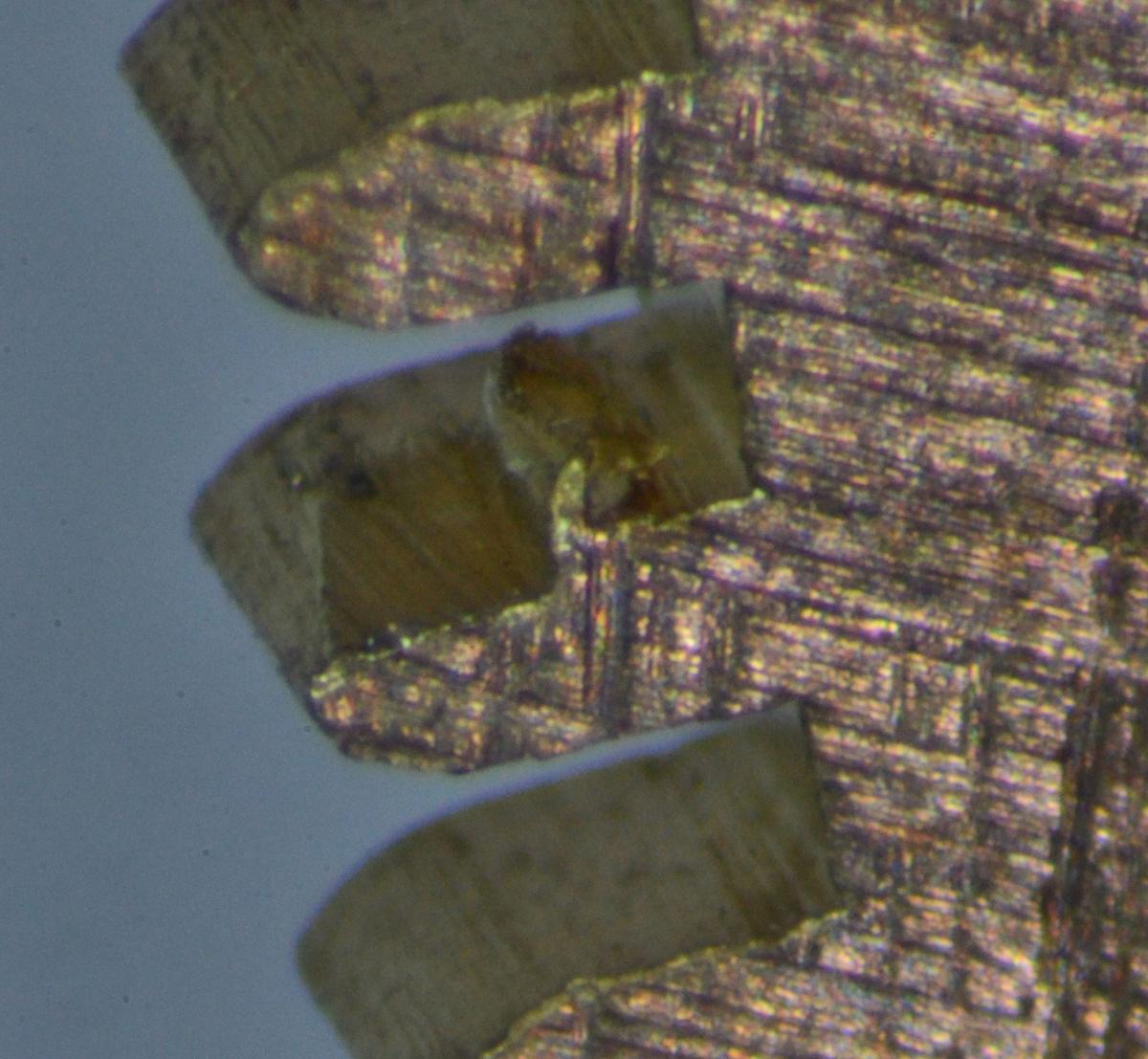

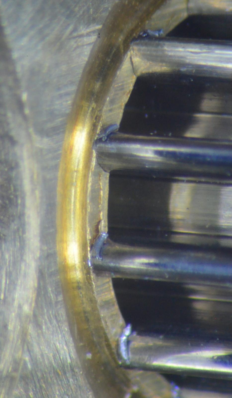

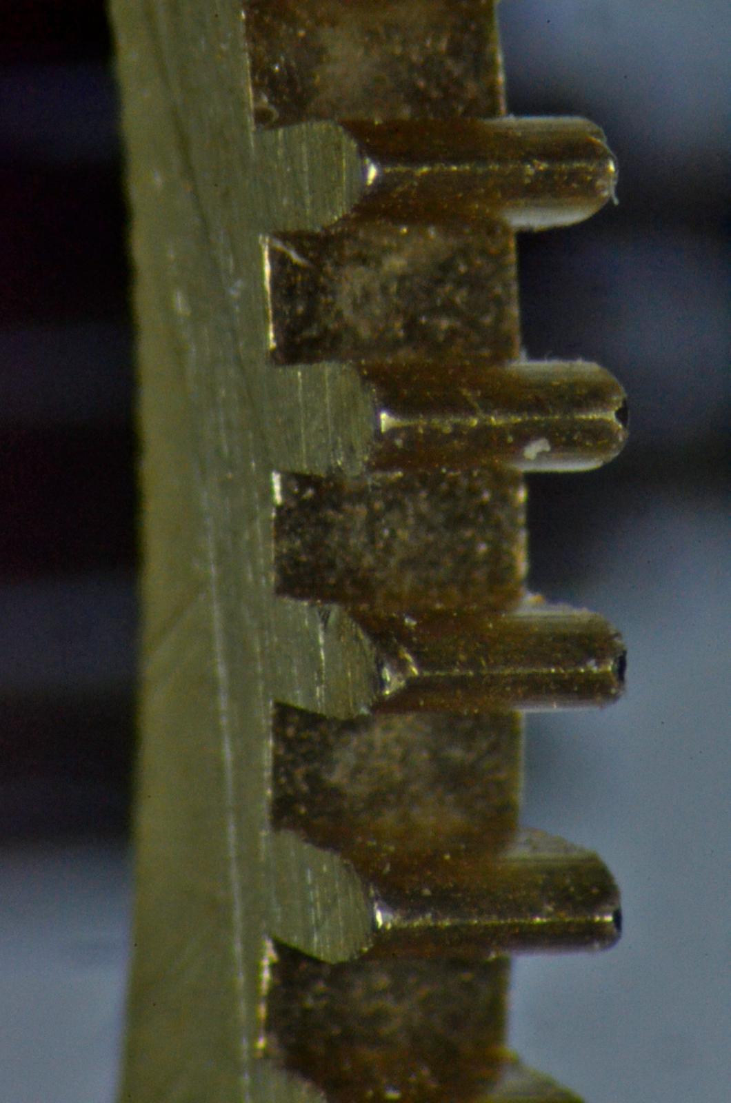

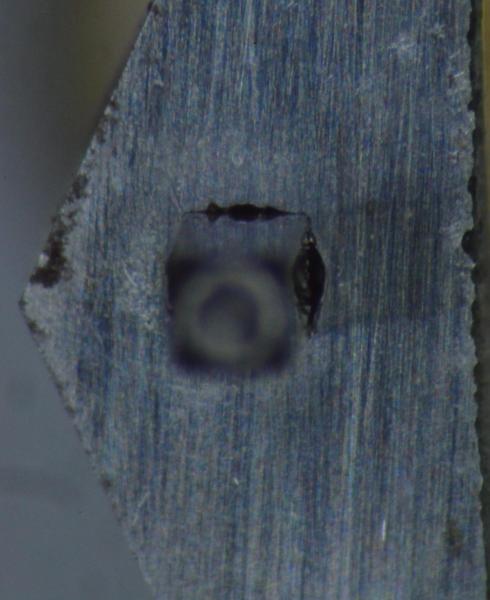

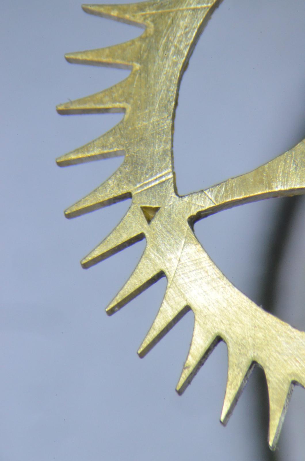

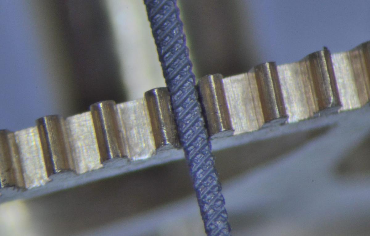

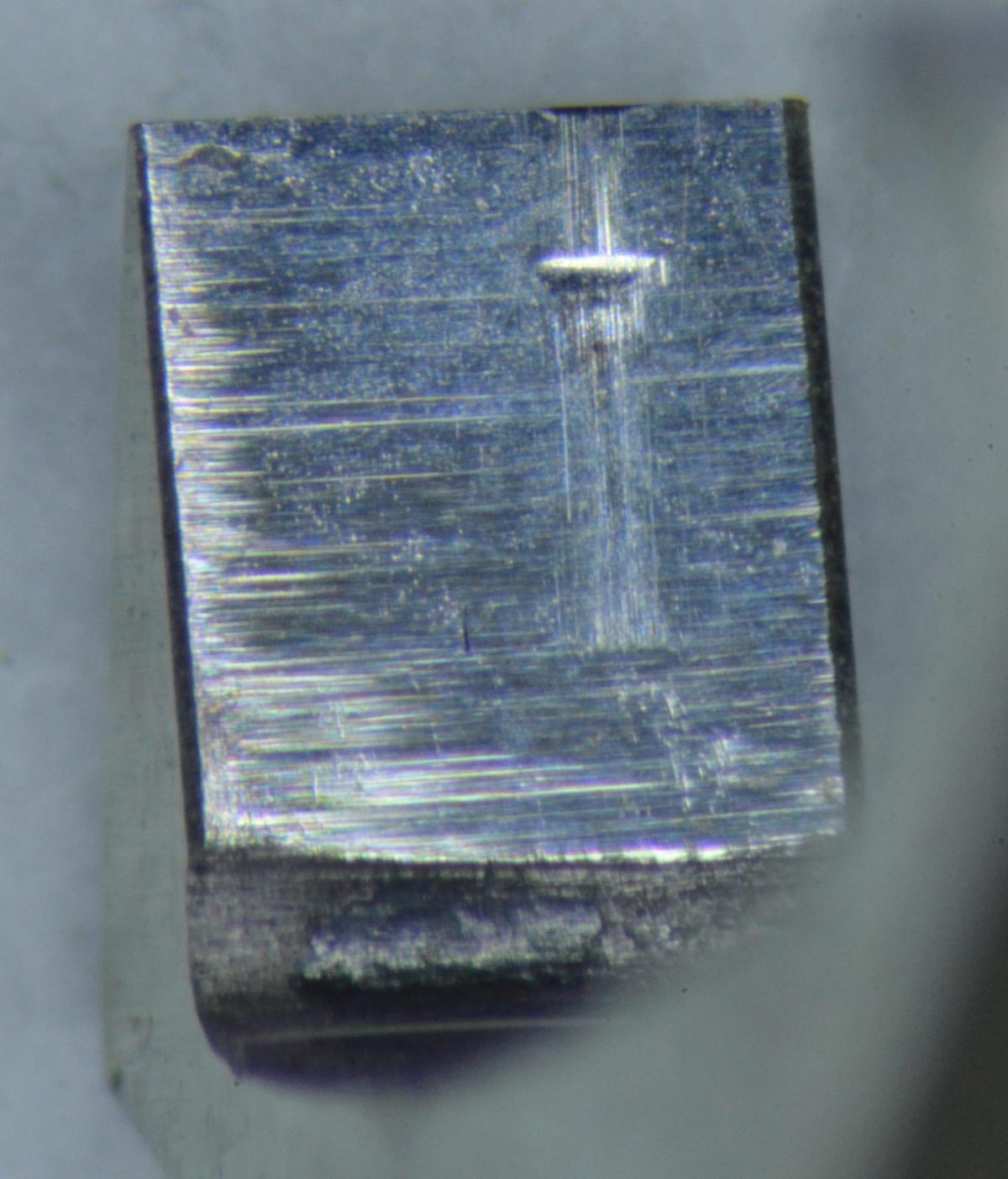

Pomny ostatnio niezauwazonych krzywych zebow, tym razem dokladnie obejrzalem zeby i znalazlem cos takiego
Uzylem pilnika i usunalem zadzior

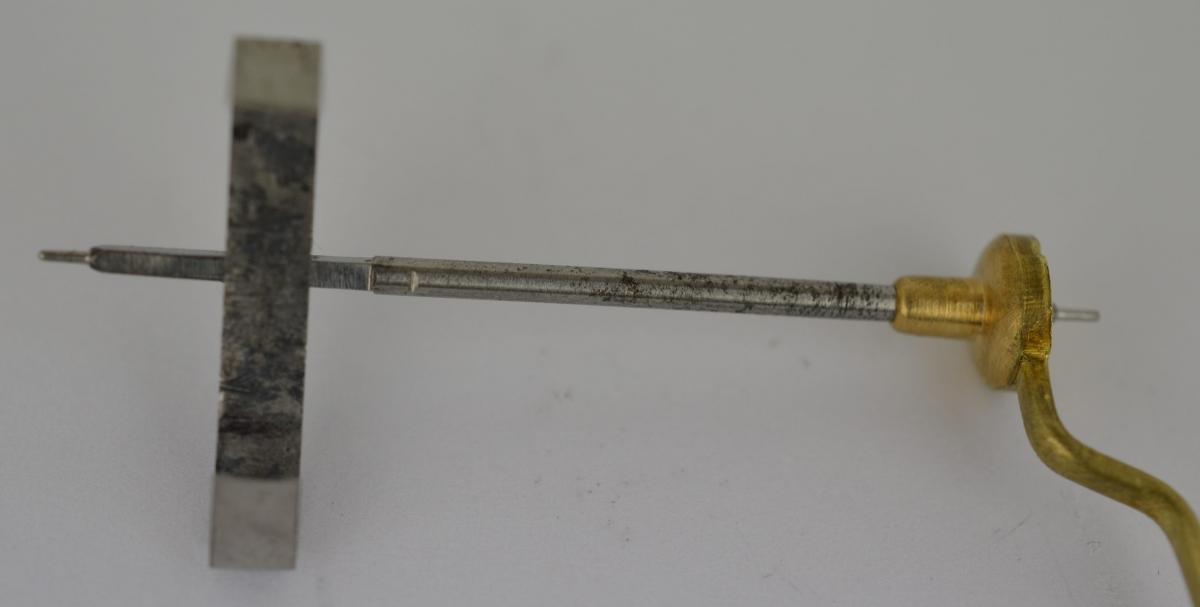

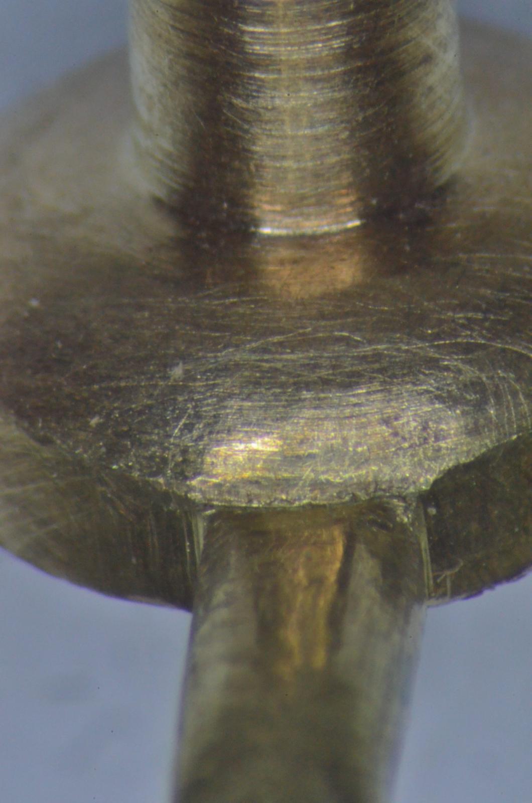

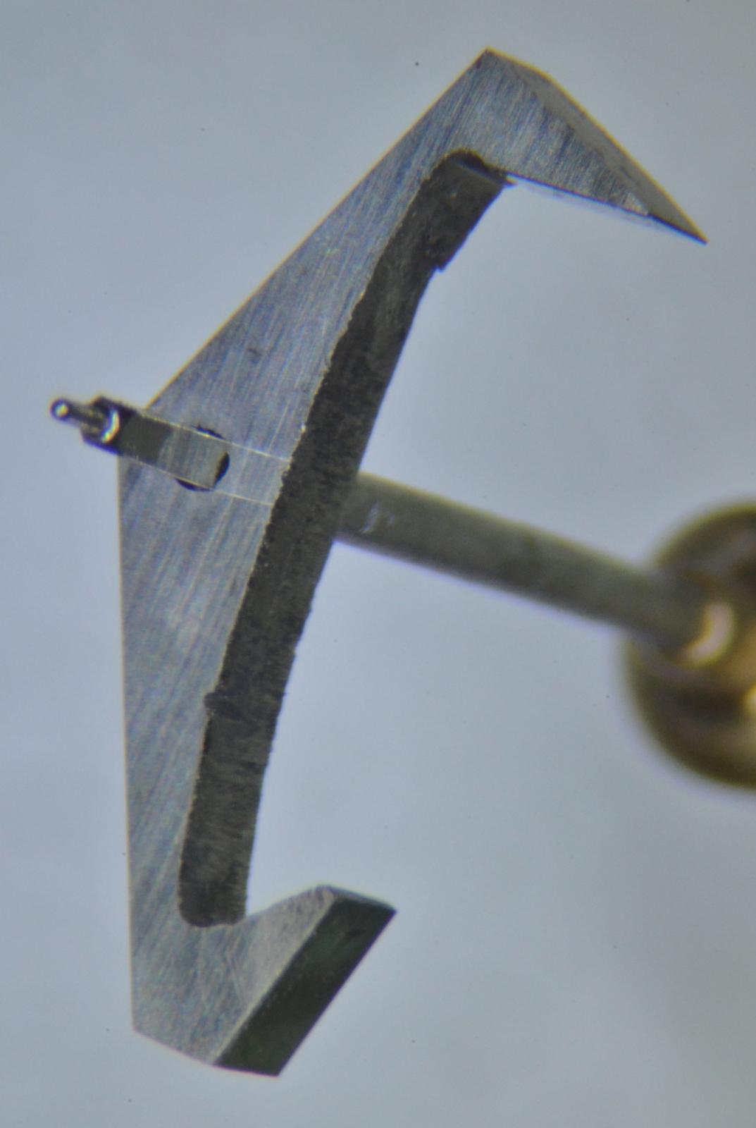

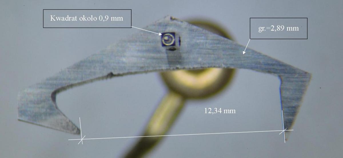

A teraz jedna z najwazniejszych rzeczy w zegarze!
Kotwica, jej os i zamocowany na niej widelec.
Patrz zdjecia ponizej
Stan palet wyjsciowej i wejsciowej spilowanej na zdjeciach ponizej
post-70347-0-13892800-1490883396_thumb.jpgpost-70347-0-21330900-1490883425_thumb.jpgpost-70347-0-76584400-1490883450_thumb.jpg
Widac wglebienia wybite przez spadajace i uderzajace zeby kola wychwytowego w powierzchnie palet oraz droge tarcia tych zebow o palete.

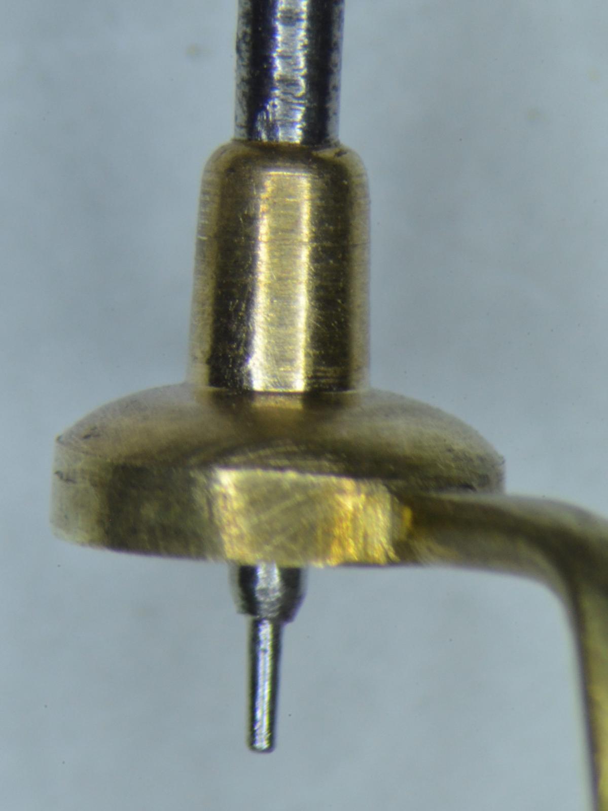

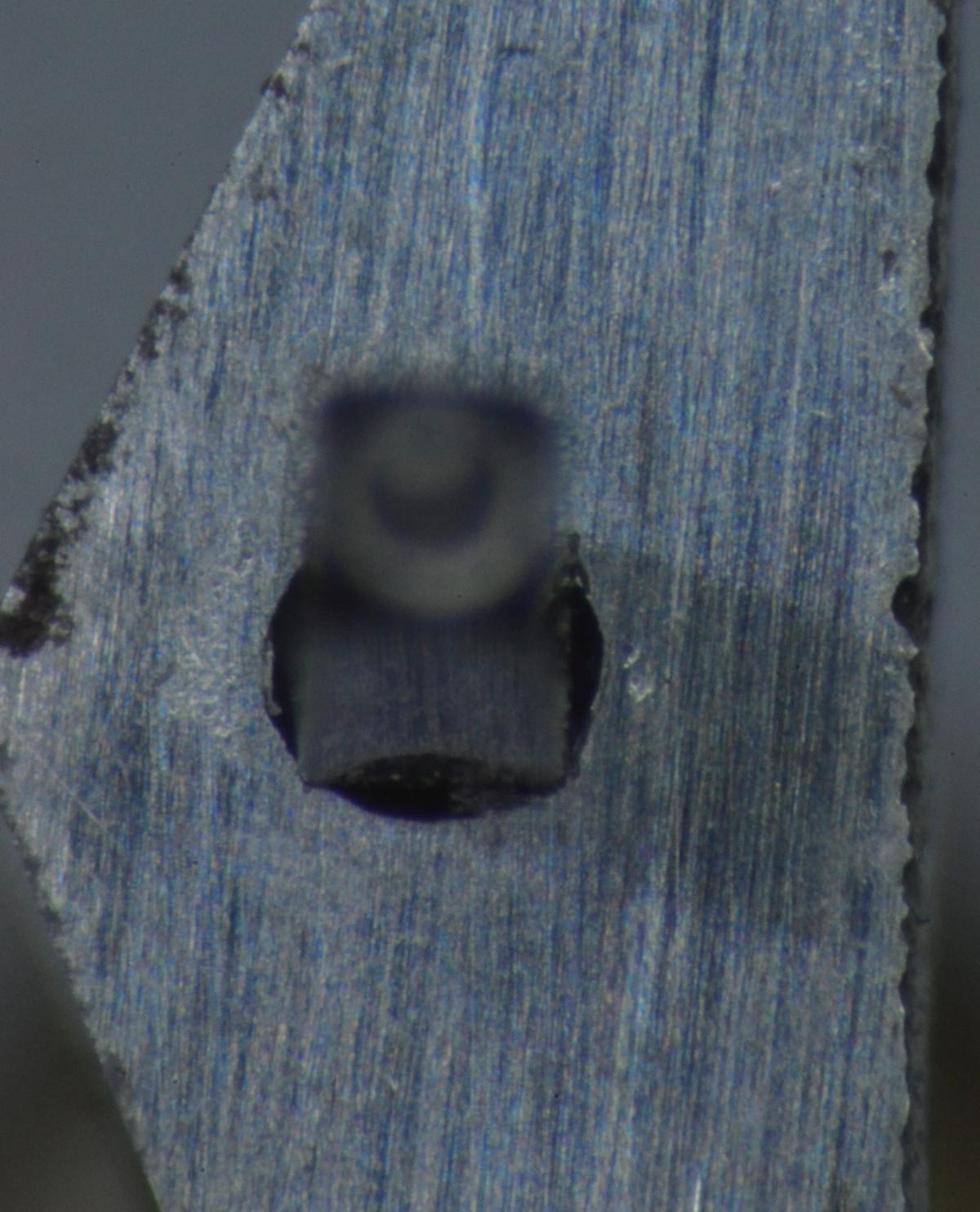

A teraz zastanowmy sie jak polaczono  kotwice z osia kotwicy ?
post-70347-0-17026800-1490883678_thumb.jpgpost-70347-0-64157800-1490883704_thumb.jpgpost-70347-0-61105000-1490883726_thumb.jpg

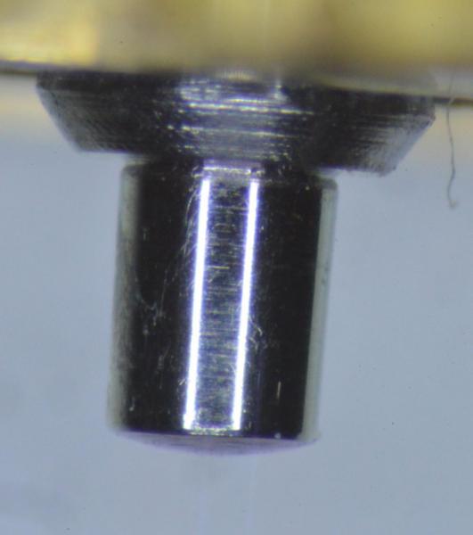

Mysle, ze wpierw w kotwicy wywiercono otwor, potem kwadratowym nie wiem pilnikiem nacieto odpowiednio mniejszy kwadrat, a potem wbito czesc kwadratowa osi kotwicy (lekko skosna okolo 1/10 ).

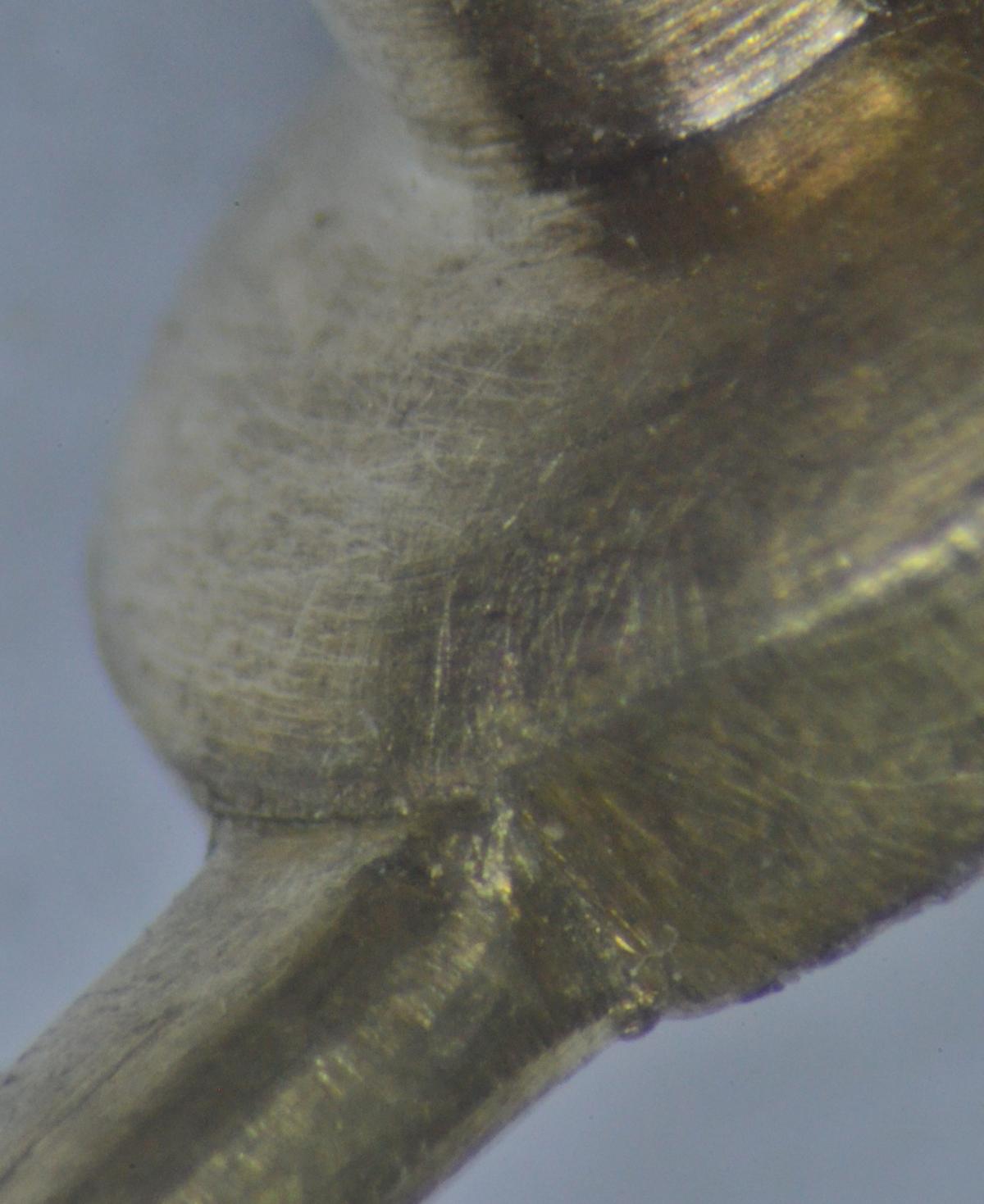

A jak polaczono widelec z osia kotwicy ?
os ma dwie srednice
nie ma lutu ( wcisk )
Ramie widelca chyba jest osobnym elementem, ale jak polaczono to ramie z tulejka mosiezna, ktora jest polaczona na wcisk z osia kotwicy ?
W kazdym razie widelec z oska kotwicy oraz kotwica sa polaczone na sztywno czyli regulacje polozenia palet kotwicy w stosunku do zebow kola wychwytowego robimy gnac ramie widelca.

Na zdjeciu wygląda jakby coś oderwało warstwę metalu z ząbka i stworzyło z niego taki właśnie zadzior - ciekawe jak to się stało?
Miłego dnia!
Też mnie to uszkodzenie zainteresowało. Może to jest wada fabryczna powstała w czasie frezowania?
Mam takie samo zdanie jak kolega @Arek_Win. Jest to wada fabryczna powstala w procesie produkcji. Zadzior ten jednak byl na tyle gleboko przesuniety, ze za bardzo nie blokowal wspolpracy kola godzinowego z zebnikiem kola zmianowego.
Mnie natomiast zastanawia dlaczego paleta wejsciowa kotwicy jest spilowana ? Mam swoja hipoteze, ale wypowiem sie jak wyreguluje wychwyt.
