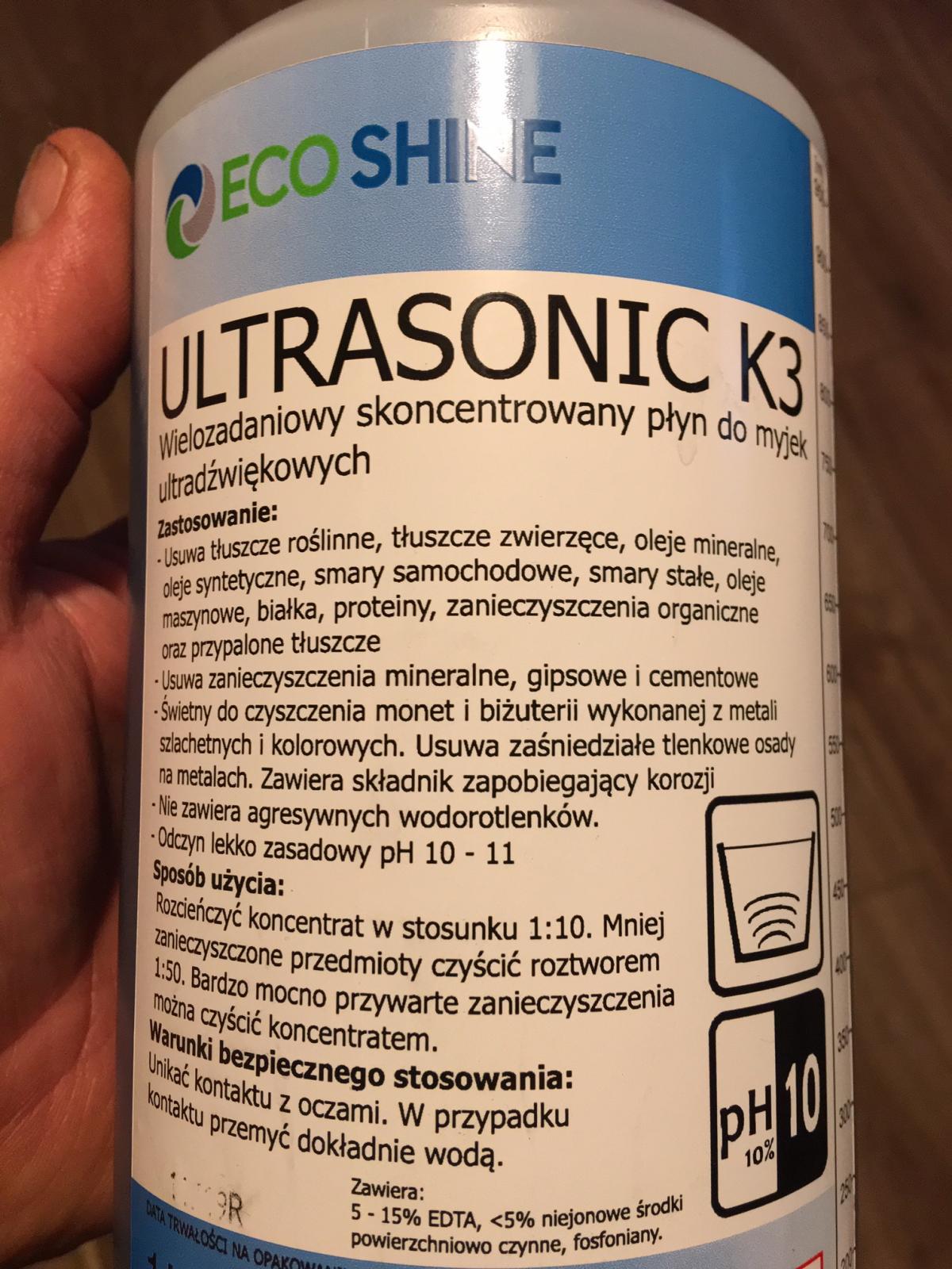

Czego użyłeś do czyszczenia mosiądzu?
Myjki ultradźwiękowej i płynu K3 (detergent - bez amoniakowy) do myjek UD
Czasem lepiej powiedzieć coś, nie mówiąc NIC!  🤔
To ten co nie cuchnie? Nie ma frajdy z ciężkiej pracy :(
Piotr
raczej pachnie ... takie czasy
:rolleyes:
O... nie znam, może dlatego, że nie używam myjki ultradźwiękowej...
No widzisz, a to postęp ...  ;)
Polecam, pięknie czyści stal i elementy oksydowane (wskazówki- nie usuwa oksydowania), o mosiądzu srebrze i złocie nie wspomnę.
Nie używaj tylko Gronala w myjkach, bo skutek niekontrolowany.
I nie wolno czyściś w myjkach sprężyn ...
:rolleyes:
Ps litr starcza mi na rok
Pozostanę przy moich specyfikach. Nie podoba mi się efekt błyszczących ...cohones... :rolleyes:  Wolę z lekką patynką... polecam Akrę...
A to już zależy z czyjego punktu widzenia...
Piotr
A widzisz tu jesteś w błędzie. Jak zastosujesz odpowiednią procedurę i temperaturę, nie usuwasz warstwy patyny, a jedynie efekt brudu, zaczernienia, rdzę ze stali. Poza tym oczyszczenie k3 powoduje że nie powstaje korozja punktowa ani wżerowa. Akra (znam) to generacja K2 , a to new generation czyli K3 -taki specyfik niestety trochę droższy...  ;)
Poza tym nie przesadzaj z tą patyną i tak po pół roku nawet wyczyszczone na "glanc", obojętnie co, ciemnieje i pokrywa się patyną przy naszym czystym powietrzu. Ale purystą zawsze można być  :D (robię se cojones... oczywiście)
