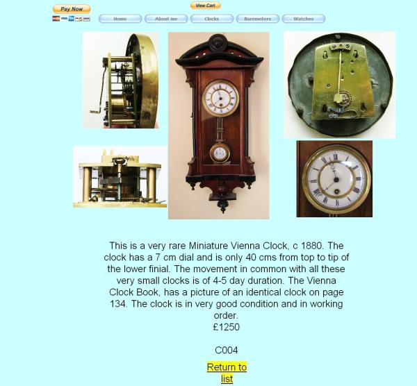

Wiedeńczyk tarcza 8 cm, sprężynka, grube blachy, na chodzie, do lekkiej renowacji żeby nie zniszczyć patyny bo dodaje uroku.
Znalazłem odpowiednika w książce Ricka Ortenburga  o wiedeńskich regulatorach.
Oceńcie sami czy się podoba. Mnie bardzo!
Może ktoś z was ma wiedzę co to za firma z Wiednia, jak można go datować.

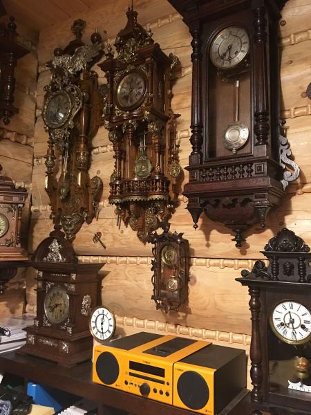

Jakoś w piątek tak kolejny dzień cicho na forum. Ja dziś systematycznie kontynuowałem pracę nad maluszkiem z Wiednia.  -_-
Po napastowaniu woskiem wczoraj, dziś delikatną szczotką stylonową doprowadziłem do usunięcia nadmiaru wosku i wypolerowania . Zamontowałem świeżo umyty mechanizm na doczyszczone sanki , powiesiłem doczyszczone wahadło nad  ... srebrnym wychylnikiem i puściłem w ruch . Aby usłyszeć prawidłowy chód musiałem założyć stetoskop ... bo jak moja żona mi mówi "ty głuchy jesteś jak nie słyszysz bicia tych zegarów..." - chyba fakt .
Guliwer w krainie olbrzymów ... tak wygląda na tej ścianie.
Sami zobaczcie jak to wyszło . Kilka  wypowiedzi wstecz - dla porównania w stanie pierwotnym/ strychowym.
Pozdrawiam  :rolleyes:

Gratulacje. Bardzo fajnie wyszło i dobrze się prezentuje
A dlaczego go tak nisko powiesiłeś ,że co że mały jest ,małe jest piękne jak to mówią , do góry z nim -----domyślam się że już ci brakuje ścian , :)
:( niestety totalnie ... :rolleyes:

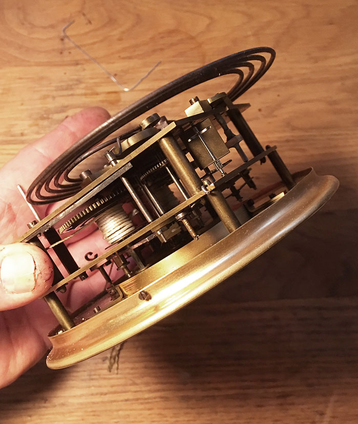

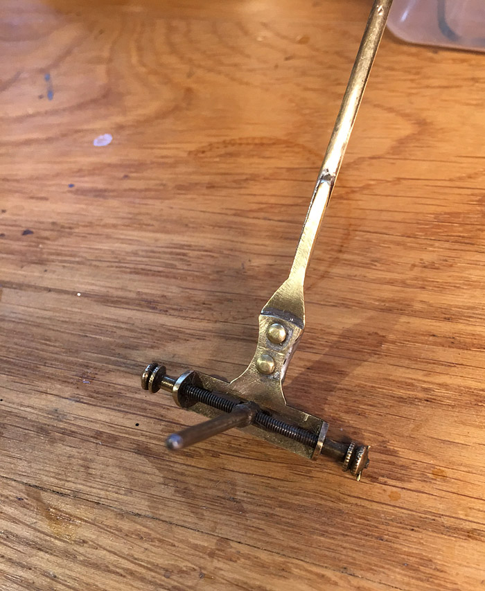

Niedawno kupiłem miniaturę Gronemana (najprawdopodobniej), ale kotwica niestety była w stanie opłakanym. Nie jestem zegarmistrzem , ale zabrałem się za naprawę . Chodzić chodzi. do mycia mam jeszcze cały mechanizm .
To tak z innego gatunku napraw miniaturek .
Jak to wygląda ?
Prośba o opinię bo nie ma za dużego doświadczenia.

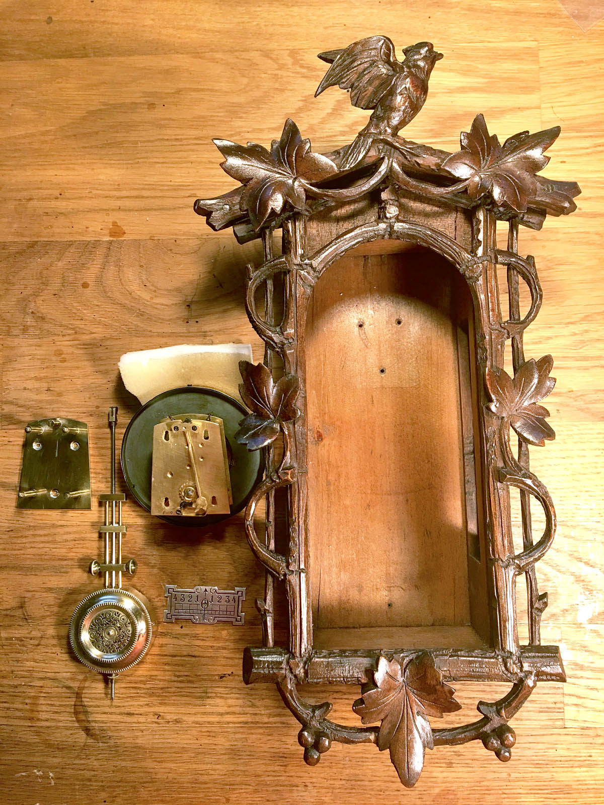

Tak jak wspominałem kołatek wybity (większości pozbył się poprzedni właściciel Conkordii) ale dla pewności . Obraz zniszczeń na obrazku. Tragicznie nie jest ale sporo pracy aby to znikło ... Trzena będzie powypełniać ubytki , zabarwić , potraktować paraloidem , wyszlifować zrobić korektę barwienia , o pod politurę...

Kontynuując temat relacji z pola bitwy z kołatkami :ph34r: . Cztery dni kampanii za mną ... B)  Broda okazała się jednym wielkim próchnem, a zatem stałem przed dlematem wymiany dołu skrzynki versus walki o oryginał. Drobne odwierty dla wprowadzenia igły z paraloidem pozwoliły na wstrzyknięcie blisko 120 ml tego specyfiku i wzmocnienie elementu. Nie jest to skała ale palec już nie wpada sam do środka :huh:  Spore ubytki trzeba było uzupełniać szpachlą drewnianą, niestety zajęło to w sumie trzy dni . Dziś skleiłem całość i wyszlifowałem skrzynkę. Umyta spirytusem poczeka do jutra, kiedy to  zacznę krycie bejcami. Trochę z tym zabawy , korzystam z w sumie z 16 tonacji barw, nakładając kolejne warstwy punktowo lub na większej powierzchni, nawet drobnym pędzelkiem korekcyjnym, do uzyskania jednolitej barwowo płaszczyzny. Trochę z tym zabawy. Nieraz jestem zmuszony zmywać acetonem niesatysfakcjonujący efekt wykonanej pracy :unsure: . Niestety trzeba czekać aż bejca ustabilizuje kolor docelowy , co trwa kilka godzin, stad to zabawa na parę dni. Potem politura .
Poniżej skrzynka już bez kołatania , naprawiona,  sklejona ...
cdn ...
Pozdrawiam Leszekk
Jak to wygląda ?
Bardzo ładnie sobie poradziłeś...
Ale Gronemann z takim mocowaniem?

No właśnie nie potrafię rozpoznać, taką informację otrzymałem ale nie jestem przekonany. Czy masz jakieś sugestie ?

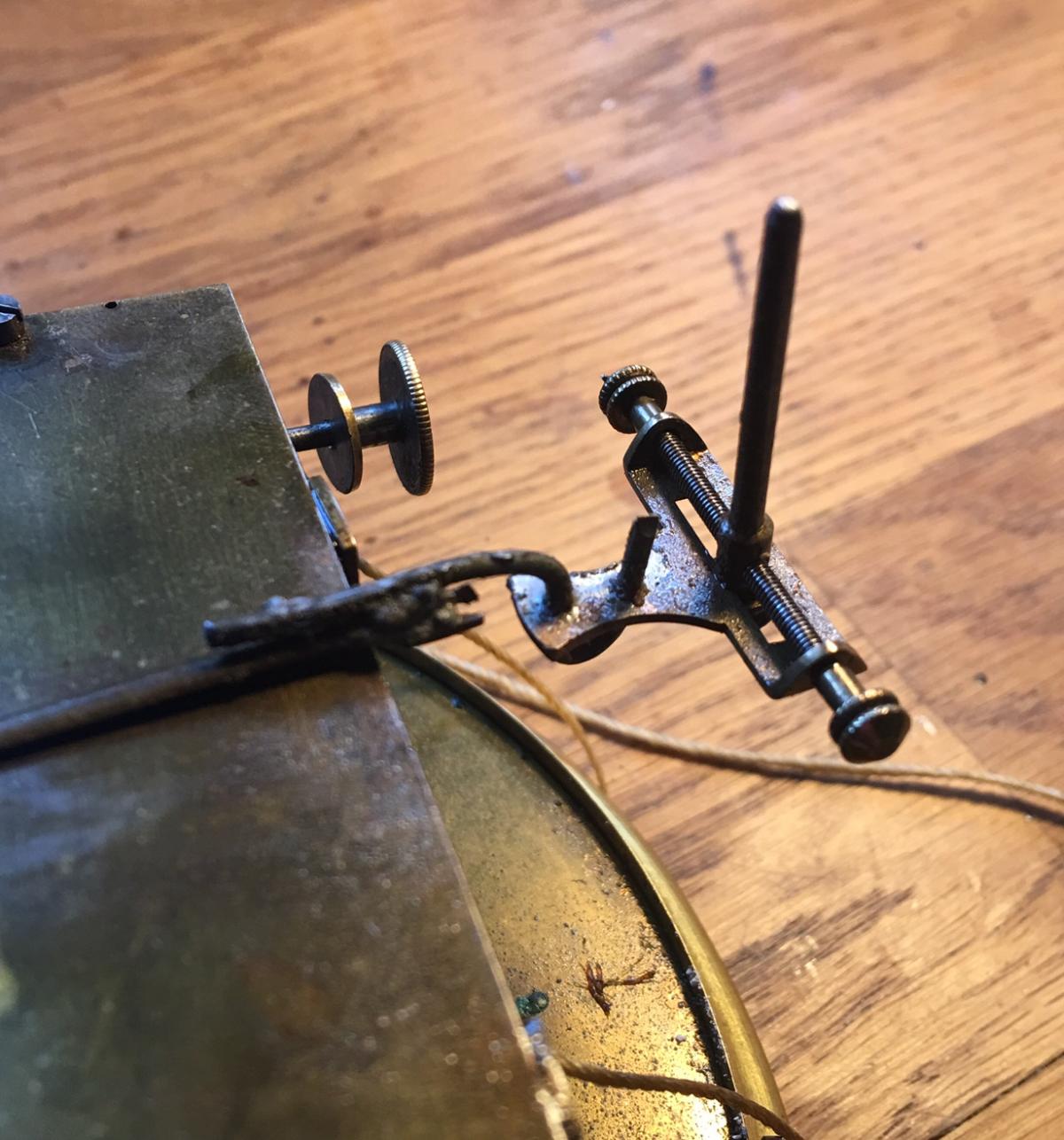

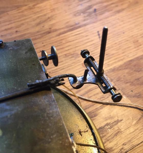

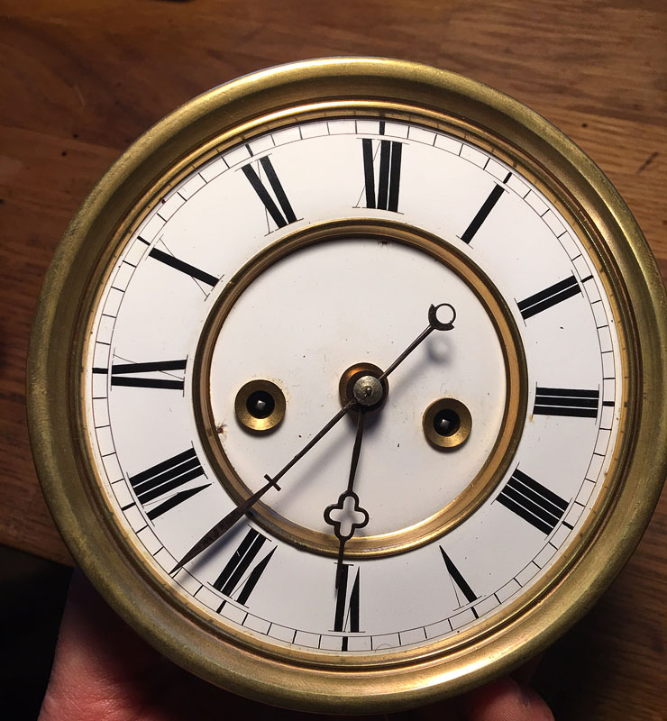

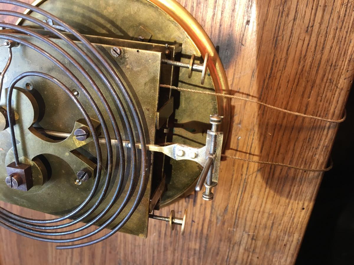

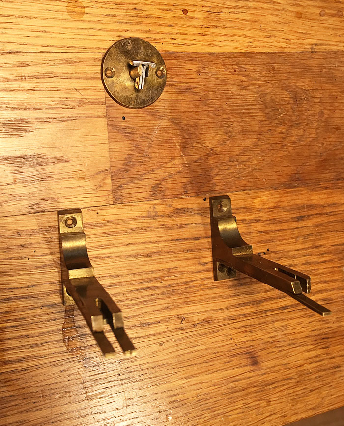

Sorki , jestem . Po kolei mechanizm , tarcza i mocowanie do skrzynki - jak na wiedeńczyka przystało ... brak sprężynki do powieszenia no i nie jestem przekonany do wslazówek.
Prośba o pomoc ... CO TO JEST ? :unsure:

Jeszcze kotwicy nie pokazałeś. Ale wstępnie można powiedzieć. Miniaturowy mechanizm wykonany w CK. Autor nieznany :)
