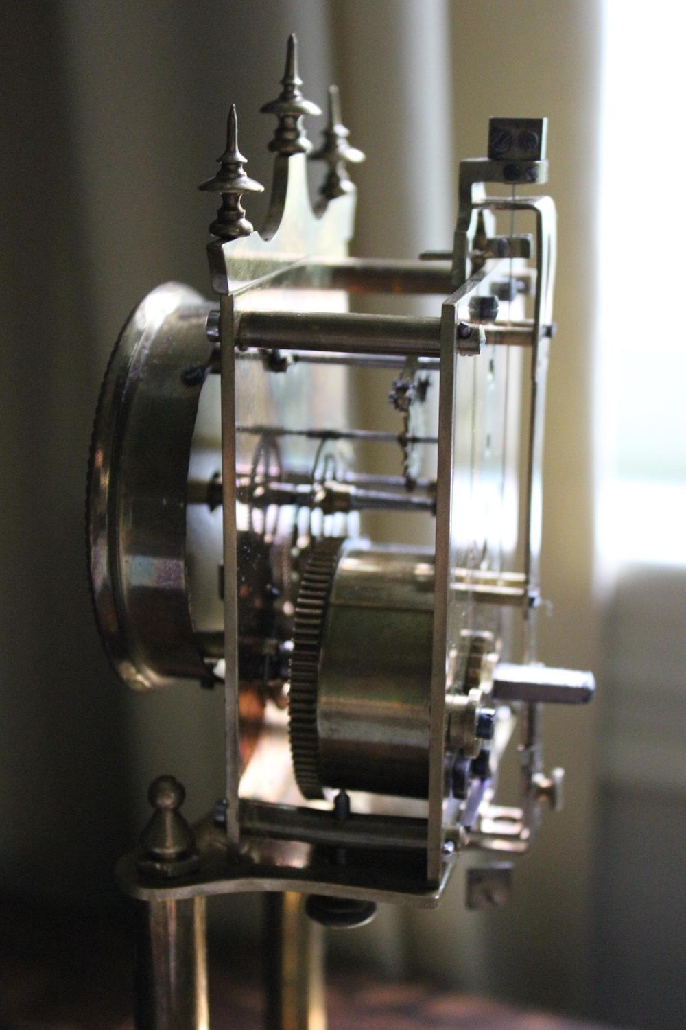

Wczoraj zostałem powiadomiony, że sprzedawca osłonek włosa do zegara rocznego Gustav Becker, będzie także miał w sprzedaży śrubki z mosiądzu. Pisałem wcześniej do sprzedającego ,że śrubki zamówiłem w Australii.No i będzie komplet, czarne też by były mile widziane.

 Kupiłem nowy włos, ponieważ  okazało się, że stary włos jest do osłonki za krótki a przy okazji zauważyłem, że jest też grubszy od nowego.  Na nowym włosie zegar bez jakiejkolwiek regulacji  zaraz zaczął chodzić. Między wahadłem a punktem wagowym mam około 1mm przerwy czyli niżej się już nie da opuścić bo będzie haczyć. A teraz dlaczego tak nisko,bo u góry jak założę osłonkę będę miał tylko  2 lub 3mm przerwy między wahadłem a osłonką  a więc jest dosyć ciasno. I teraz mam pytanie, czy to ma być tak ciasno?
Adam
Nie bardzo rozumiem pojęcie "punkt wagowy". Zdjęcie by sprawę rozjaśniło. Czy zegar chodzi prawidłowo?
Pewno o tą ozdobną śrubkę chodzi w podstawie. Myślę,że z niczym nie będzie problemu, jedynie tylko  może być źle dobrany włos. Ciasno winno być, ponieważ w osłonce masz element blokady wahadła i ta ruchoma część osłony opuszcza się w dół na dolny zacisk na włosie i go  blokuje w transporcie.

Witam.
Wiedziałem, że to będzie nieprawidłowo, ale chodzi mi o śrubę w podstawie z tyłu pod wahadłem. Zegar jak na razie chodzi cztery godziny i co do minuty.
Adam
Ta śruba jedynie stanowi element konstrukcyjny i jako trzecia służy, oprócz 2 słupków , do związania elementów płyta górna na podstawie i dolne płyty od spodu podstawy. Przypatrz się, uważnie. Podstawa musi mieć jakąś wagę,aby ustabilizować układ zegara to wszystko jakoś trzeba skręcić stabilnie. Tak wymyślili i dlatego zrobili ozdobną główkę śrubki z podkładką i do niczego więcej jest ona niepotrzebna.
pzdr
piotr
Jeśli zegar chodzi i nie kaprysi, to wszystko w najlepszym porządku jest! Moje wahadła są zawieszane tak między 1 a 5 mm od podstawy.
Gratuluję uruchomienia  :).
Dziękuję za informacje i pomoc.Co do włosa kupiłem 0040 do Beckerów tak myślę, że jak zabraknie regulacji na wahadle +/- to będę kombinować z grubością włosa. Ale jak na razie chodzi bez zarzutu są malutkie drgania kotwicy no ale nie wszystko naraz, ważne, że ruszył na nowym włosie.A co do tej śruby ja to rozkręcałem przy czyszczeniu zaśniedzeń i faktycznie trzeciej śruby by brakowało żeby te spodnie elementy razem pospinać.Mogła by być bardziej płaska to wahadło miało by więcej miejsca.
