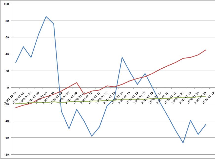

niebieski to zeno combat pilot (FHF 469-4), czerwony to epos passion 3366 (Unitas 6497-1), zielony to hamilton khaki quartz :lol:
mierze od tygodnia samuraja. Jestem milo zaskoczony, bo mam jeden zegarek na ETA 2824-2 i 7s26 i oba maja duzo wieksze odchylki.
Samuraj robi od tygodnia rowno:
-3 spiac tarcza do gory/do dolu
-2 koronka do dolu
-5 koronka do gory
i tak bedzie spal na poduszcze w pudelku, takze z wyniku -3 na dobe bede zadowolony :lol:
Tak czytam Wasze posty i dochodze do wniosku, ze musze poregulowac moje maszyny :lol:
Na razie rekordy bije Mriya - z -10 sekund na tydzień i podobnie klubowy Zenek - reszta mechanicznych odstaje. Ale coś mnie to nie rusza - a jeszcze z 1,5 roku temu włosy z glowy bym rwał :lol:
