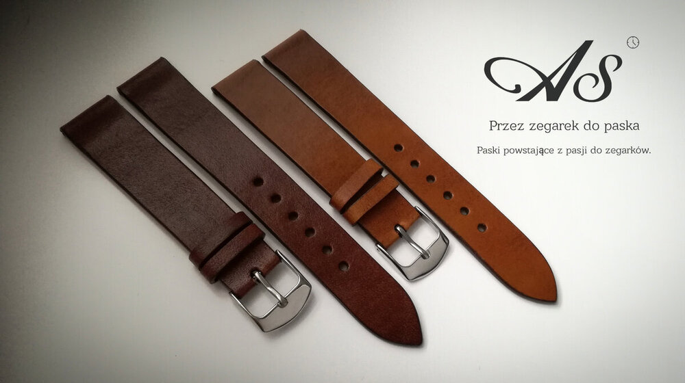

Ciężko zdecydować, ale brąz chyba najlepszy.
A co powiecie o tym?

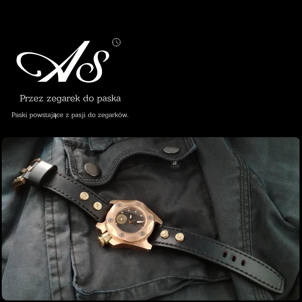

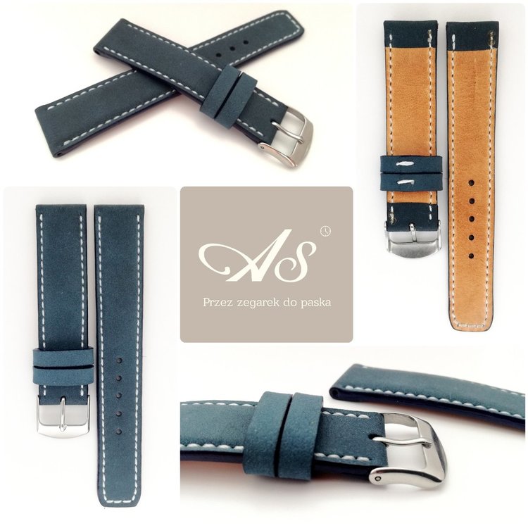

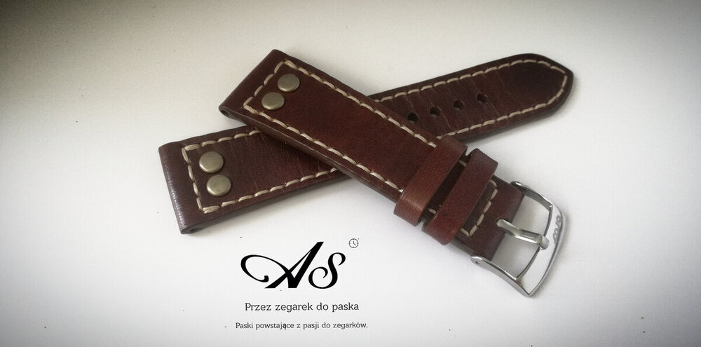

Pasek powstał na specjalne zamówienie dla kolegi z forum. Zegarek custom wymagał paska o podobnej koncepcji.

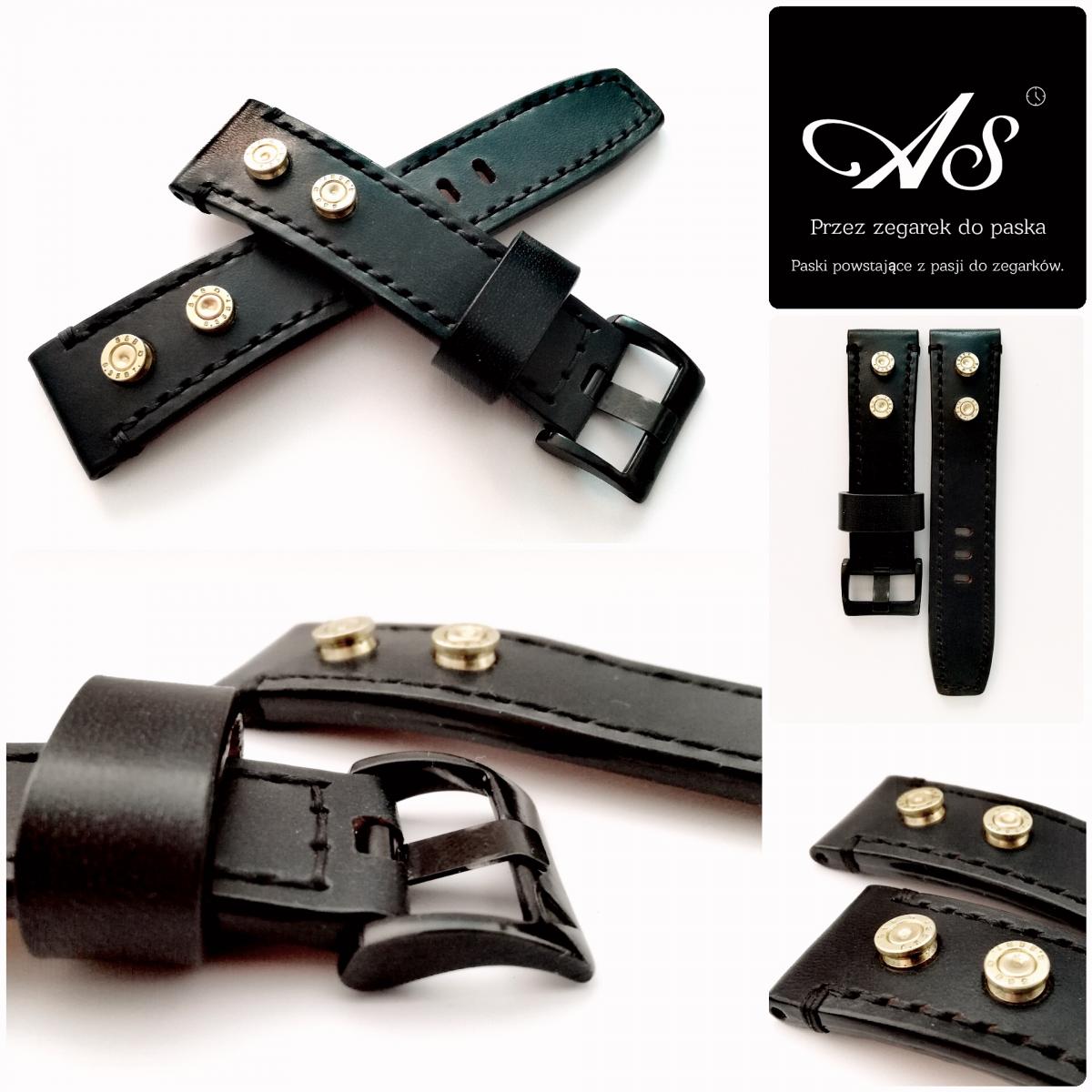

Pasek wykonałem ze skóry bydlęcej, wybarwionej na kolor antracytowy z pełnym czarnym szyciem. Jako nity użyłem prawdziwe łuski zmodyfikowane tak aby sprawiały wrażenie wbitych kul w pasek.

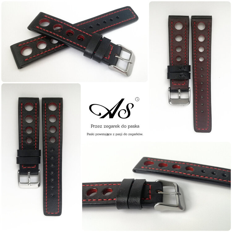

Kilka sztuk które ostatnio powstały w mioimoim warsztacie.

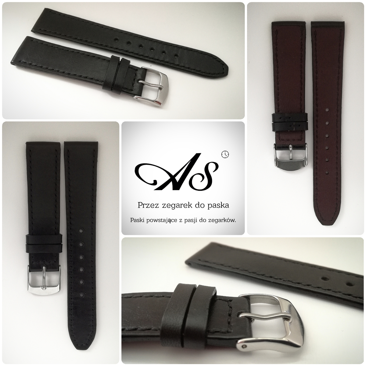

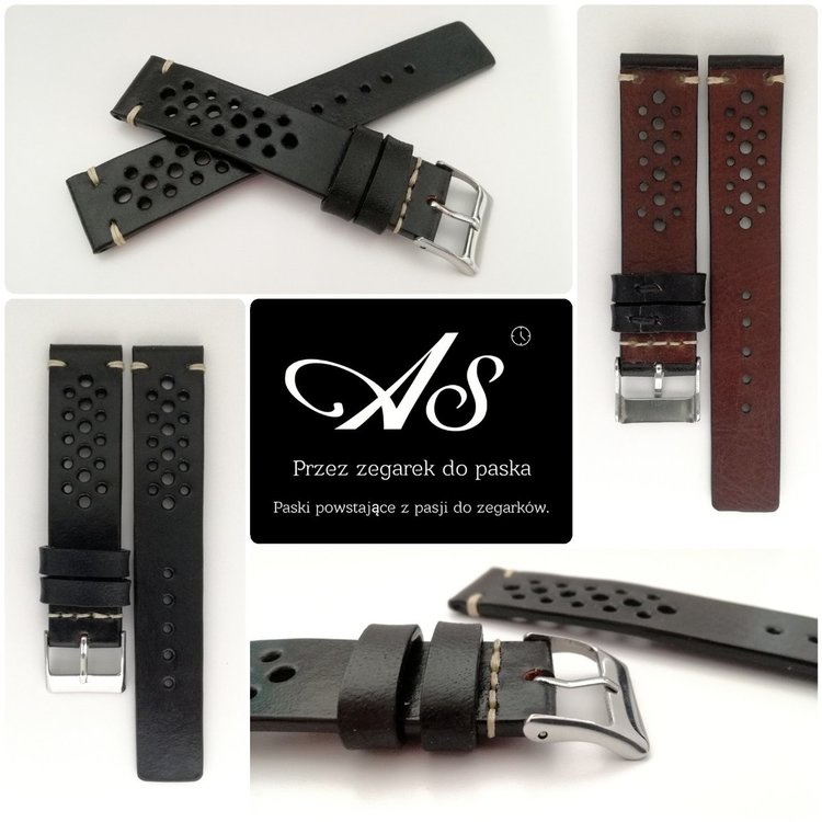

Czarny Rally i brązowy vintage z włoskiej skóry bydlęcej licowej . No i mała nowość ,aż wstyd się przyznać ale to mój pierwszy pasek zrobiony z klinem;). Wierzch paska wykonany ze skóry crazyhorse, spód włoska licówka. Wszystkie paski 18mm.

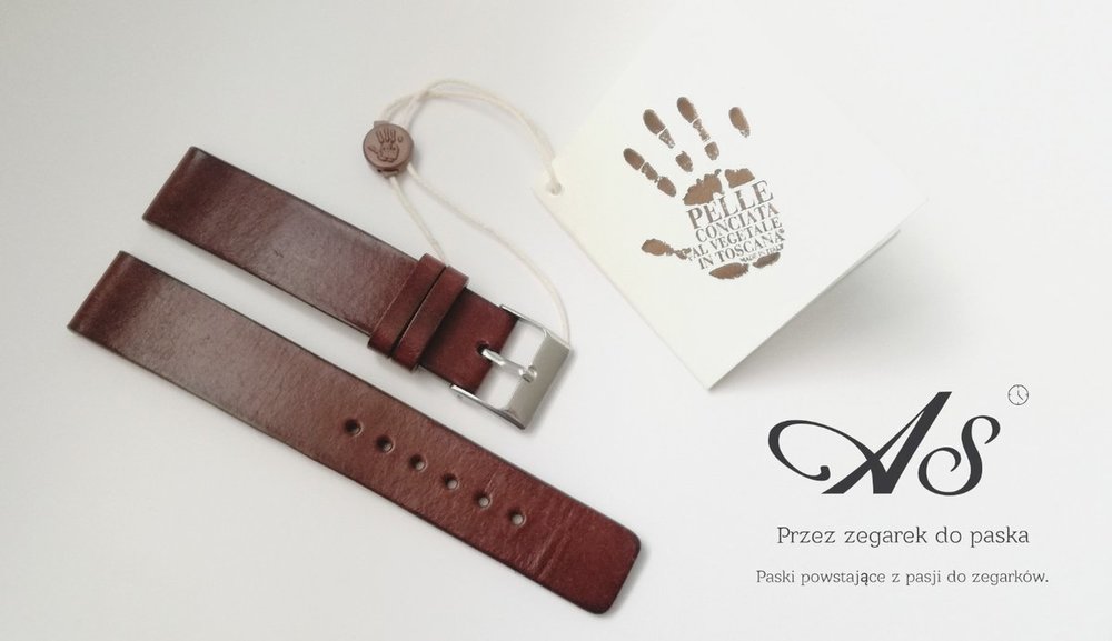

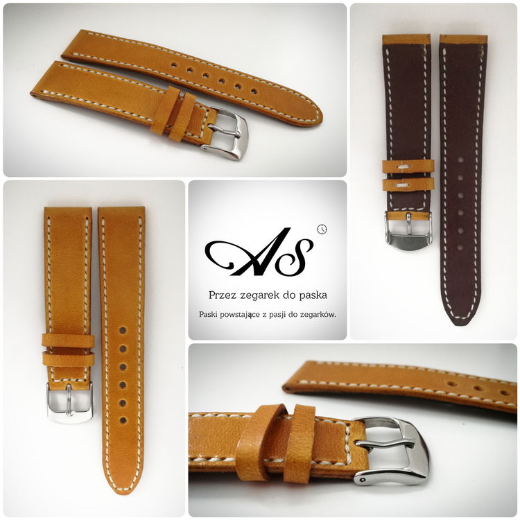

Pasek wykonany z certyfikowanej włoskiej skóry bydlęcej pochodzącej z garbarni Badalassi Carlo.
Skóry pochodzące z regionu Toskanii słyną z jakości oraz tradycyjnego garbowania roślinnego opartego na wiedzy przekazywanej z pokolenia na pokolenie.
Która to dokładnie skóra z Badalassi?
Skóra z Badalassi to ten ostatni pasek z metką certyfikatu konsorcjum Pelle, które zrzesza garbarnie z całej Toskani.
Skóra jest typu pueblo garbowana olejami roślinnymi, jej główną cecha za którą ludzie ją uwielbiają, jest bardzo głęboki sposób garbiwania naturalnymi olejami riślinnymi co sprawia że skóra sama się starzeje podczas noszenia . Trochę ciężko o tym pisać bo jak wiemy każda garbowana roślinnie skóra ładnie się starzeje jednak w tym przypadaku przebiega to trochę inaczej. Kto miał już przyjemność obcowania ze skórą pueblo zwłaszcza w surowym wykończeniu wie oczym mówię.
Przy robieniu pierwszego paska lico przepolerowałem i dodatkowo zabezpieczyłem z góry przez co uzyskałem satynowy połysk. Skóra jest miękka, bardzo elastyczna i wytrzymała.
Przy kolejnych pracach postaram się zaprezentować jak pasek będzie wyglądał w bardziej surowej wersji wykończenia.

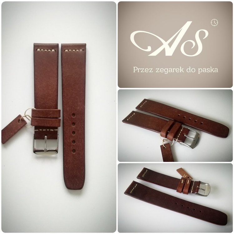

Dwie prace wykonane ze skóry pueblo. Vintage 19/16mm oraz 20/18mm.

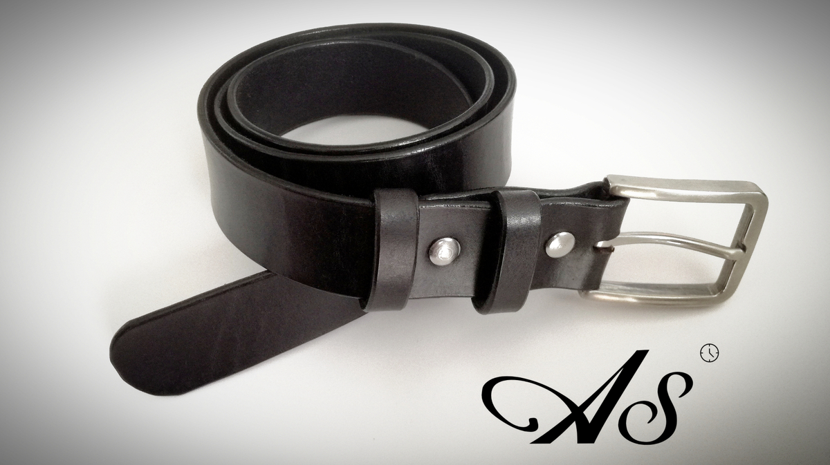

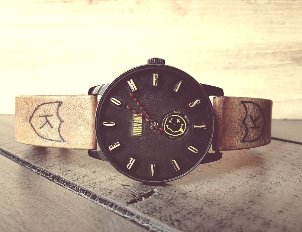

Pasek od ASa z prawdziwym tatuażem:
No widzę że projekt zakończony;)

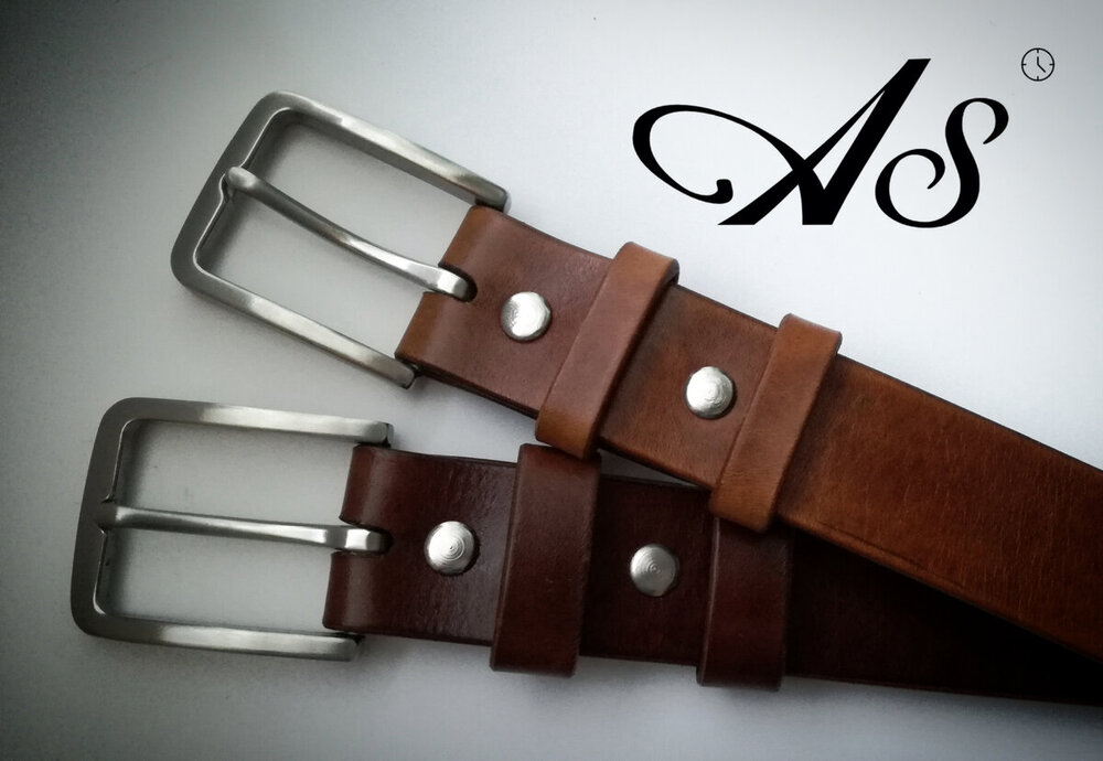

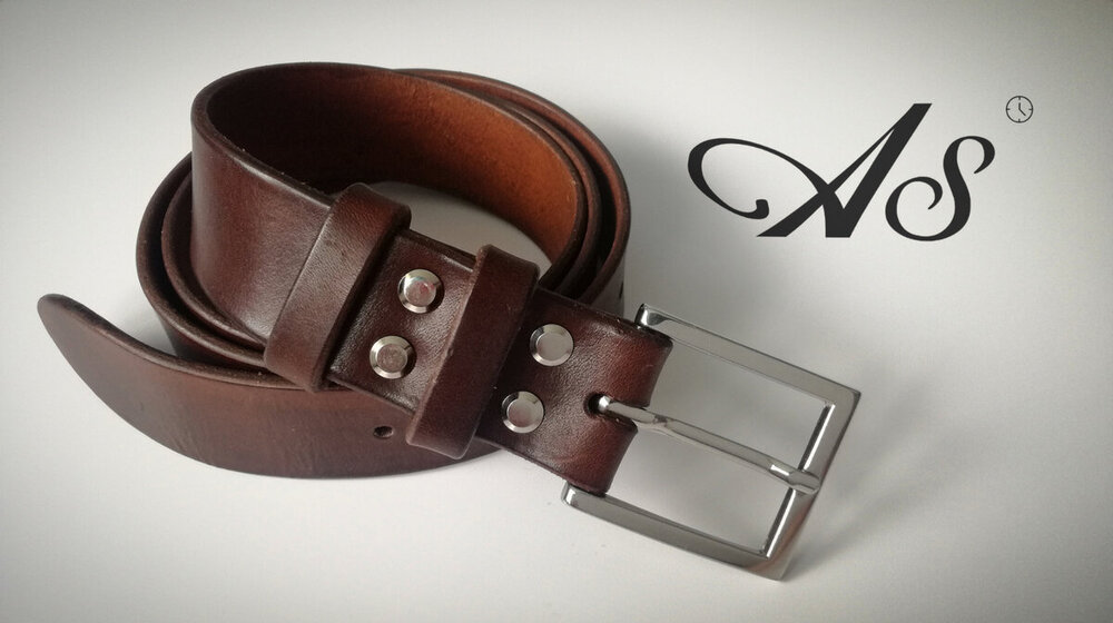

Jeśli ktoś do kompletu potrzebuje pasek do spodni to zapraszam. Powstały dwie sztuki wykonane ze skóry juchtowej w kolorach czarnym i ciemno brązowym. Klamry pełna stal, szczotkowane.
Wymiary:
Szerokość 3,5cm
Grubość 3,2mm
Długość 110cm
Dziurki do dorobienia wedle uznania.
