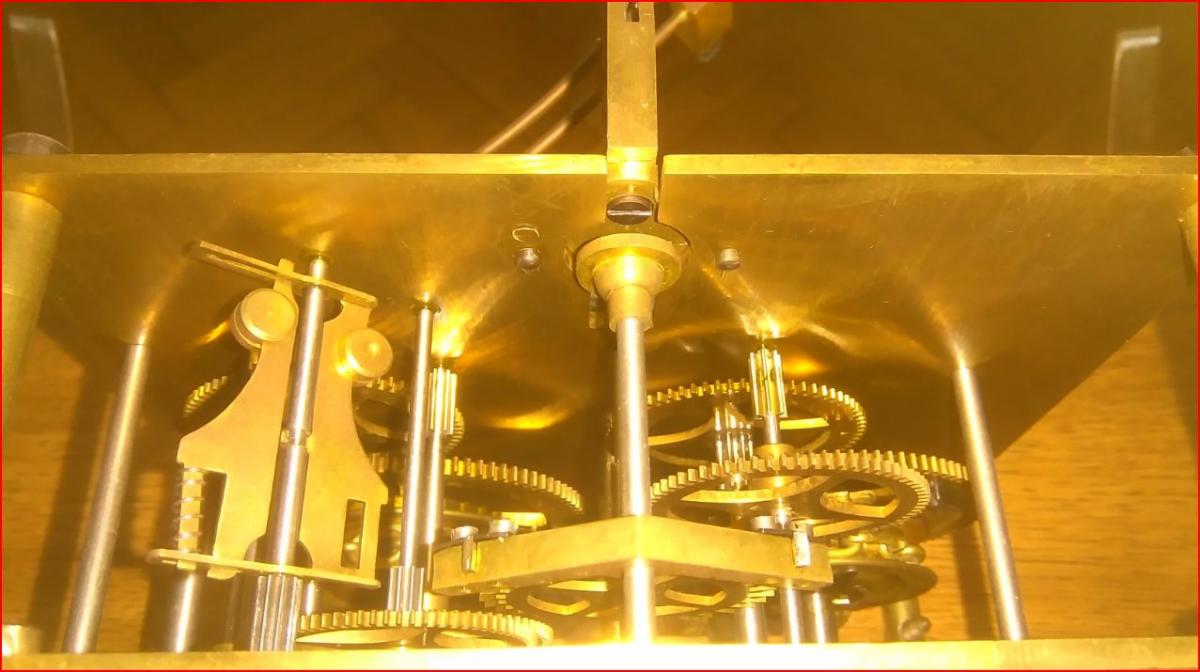

Witam.
Kupiłem niedawno zegar stojący z mechanizmem Gustava Beckera. Aby zegar równo tykał podłożyłem z lewej strony pod nóżki podkładki drewniane o grubości 6mm.Tykanie się wyrównało ale zegar znacznie przechylił się w prawą stronę, no i krzywo stoi. Brzydko to wygląda a do tego praca wahadła przesunęła się na prawą stronę. Chcę ustawić zegar do pionu poziomicą ale jest potrzebna regulacja na mechanizmie.Trochę czytałem na ten temat, ale nie jestem pewien. Gdyby ktoś coś podpowiedział, to byłbym bardzo wdzięczny. Przesyłam parę zdjęć.
Adam.

Witam,
Dziękuje za wskazówki, zegar wypoziomowałem no i spróbowałem przesunąć ramię, które jest osadzone na wałku na którym także osadzona jest kotwica. Nic się nie przesunęło. Nie widzę innej regulacji wszystkie inne elementy są na sztywno przykręcone.
Adam
W tym mechanizmie jest bardzo dokładna i precyzyjna regulacja drążka kotwicy. Wskazuje na nią czerwona strzałka na zdjęciu poniżej.
Lekko odkręcasz śrubkę i możesz w dość dużym zakresie ustawić drążek kotwicy w stosunku do wahadła.
W praktyce wygląda to tak. Ustawiasz skrzynkę w pionie wyjmujesz mechanizm razem z półką obracasz go o 180 stopni wkładasz w sanki ponownie wieszasz obciążnik chodu i wahadło i masz swobodny dostęp do tej regulacji. Po wyregulowaniu chodu (drogi straconej) wyjmujesz ponownie mechanizm, odwracasz go, ponownie wkładasz, wieszasz wagi i wahadło i wszystko powinno być OK.  :)

Witam,
Zegar wyregulowany,profesjonalnie wytłumaczone.Jeszcze raz pozdrawiam i życzę wszystkiego dobrego. :)

Witam.
Temat regulacji zegara został zamknięty i do tematu bym nie wracał, ale zauważyłem,że sprężynka, zawieszka wahadła prawdopodobnie jest uszkodzona. Po jej wyciągnięciu okazało się, że jest pęknięta .Przeglądając inne tego samego typu mechanizmy spostrzegłem , że jest różnica usadowienia bolca regulacji chodu, zaznaczone na zdjęciu czerwoną strzałką. A mianowicie znajduje się od strony mechanizmu a nie od strony wahadła, ten błąd prawdopodobnie  spowodował uszkodzenie sprężynki przez nadmierne jej skręcanie. Zaznaczam tak go kupiłem a wcześniejsze mechanizmy jakie miałem w zegarach miały inną regulację. Chciałbym, aby zdjęcia zamieszczone wcześniej nie pozostały wzorem jak to ma prawidłowo wyglądać.Kupienie nowej sprężynki też nie jest takie proste, w Polsce nie znalazłem o tych rozmiarach została zamówiona w Niemczech.Troszkę się pośpieszyłem, bo zamówiłem o grubości 0,06mm a prawidłowa grubość to 0,04mm do zegarów stojących, potwierdził to zegarmistrz . To tyle w tym temacie, jak założę nową sprężynkę, to prześlę zdjęcie. :)
Pozdrawiam.
Adam.
Przesyłam zdjęcie.
