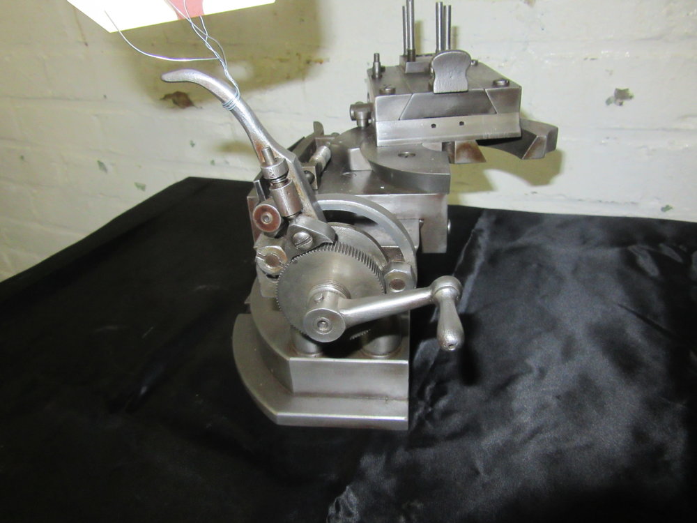

Tutaj moja giloszowana - zdjęcie ukazuje te błyski ( na żywo jeszcze lepiej to wygląda ).
Jestem amatorem i nie mam pieniędzy na odpowiednią giloszarkę. Robię to na maszynach własnej konstrukcji które budowałem 2-3 lata i które doprowadziły mnie do bankructwa  :wacko:  :D  :D  :D  :lol: . Gdybym miał maszynę fabryczną to wzory były by bajeczne a czas z tygodnia skrócił by się pewnie o połowę lub jeszcze więcej.
Tutaj moja :
13260293_158512284552150_236077955400532
a tutaj z e-bay profesjonalna :
na mojej nie zrobię wzorów takich jak Vacheron Constantin bo nie mam odpowiednich podzielnic. :wacko:
technique-of-greatest-watch-dials-gear-p
to stosunkowo prosty wzór do zrobienia tylko należy mieć sprzęt.

Taka ostatnio wpadła mi w oko a ponieważ to dobra baza na tokarkę ornamentową to zamówiłem.
we wtorek przyleciała
22007755_382134725523237_527729403287079
w środę poszła do czyszczenia i malowania podkładem
22045697_382134732189903_839620084892647
naszarpałem sie przy zdzieraniu paru warstw farby ale wyglada dobrze :-)
22046879_382134728856570_719157185517568
już w warsztacie przymiarki do zrobienia napędu ręcznego
21272302_382129248857118_461657333369709
22007877_382129542190422_528705049499915
jutro dalsza część bo dzisiaj już padam na pyskol :-)
ja dzisiaj dostrajałem kąty
22089273_382443252159051_105464104125408
22050212_382443258825717_771194440110477
dostroiłem dość dobrze ale jeszcze juto muszę poprawić,nie mam też noża ale mimo wszystko fajnie po roku przerwy coś zrobić
22046667_382443312159045_573749042458803
cdn.
Burns, dnia 29 Wrze 2017 - 17:51, napisał:snapback.png
Te tarcze wkładane są już do jakiś zegarków na większą skalę nie licząc kilku opisanych tu przykładów. Czy produkowane niczym zbieranie kapsli do wazonu ?
Nie. Dopiero jak będę robił co najmniej dobrze to pójdą do klienta. Te co teraz mam przerobię na breloczki i znajdą się na bazarku by zwracały sie przynajmniej koszty materiału.
19511543_347274782342565_578909216110161
Pozdrawiam i dziękuję za zainteresowanie .
Dzisiaj robiłem moduł napędu ręcznego z redukcją obrotów i ewentualnie dostawką silnika wolnoobrotowego
22228483_383746012028775_770436549389873
22154222_383746058695437_848478898633871
22196145_383746005362109_586271763210605
22154366_383746018695441_854180951756470
tyle na dzisiaj z budowy giloszarki by robić własne tarcze :-)
