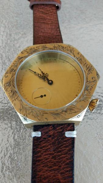

Zaczelo sie jak zobaczylem pare zegarkow zrobionych z mosiadzu
wiec postanowilem sobie zrobic cos takiego.

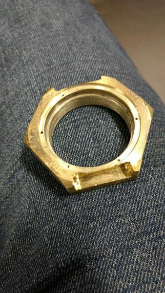

na tokarce wytoczylem sierodek ,frezarka zrobilem uszy,no i mamy pierwsza sztuke ale to nie koniec
postanowilem go pograwerowac .
Tarcza oczywiscie wlasnej roboty .
po grawerowaniu ta wielka koronka mi juz nie pasowala wstawilem inna
i pare rubinow zeby bylo ladniej bling bling

Krótko: kibicuję!
Jeśli lubisz takie klimaty/hand made/, a wychodzi na to, że tak, to przejrzyj sobie stronkę Niemców/ vintage VDB.
Dzieki panowie.

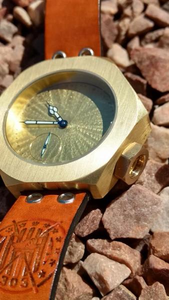

Koperta #2 po mojej kompieli, tarcza drukowana na drukarce 3D z mosiadu
If your watch is not ticking I will make it tock
Ciekawie się zapowiada. Będę kibicować kolejnym projektom.
Taką fajną popertę zniszczyłeś tym grawerunkiem. :D  :D
Czym zrobiłeś otwory pod teleskopy ?
Tarcze są rewelacyjne.
Drukujesz też srebro ?
Dzieki panowie.
Leszek zloto .srebro ja drukarki nie posiadam robie design i daje firmie co to robi jest firma w Holandi
zerknij na link. otwory pod teleskopy wierce starczy nala dzurka i nie gleboka pod katem i jest ok.

dzisiejsze wypociny steampunk albo Industrial look
Sam Genta by się nie powstydził !!! :D
