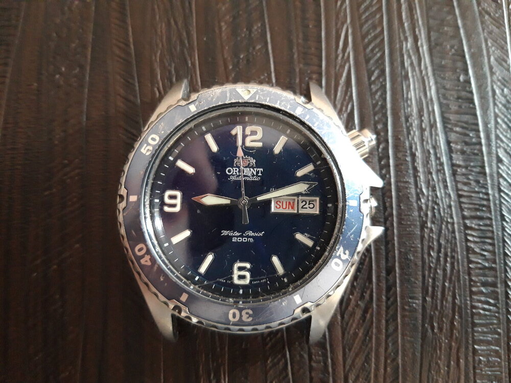

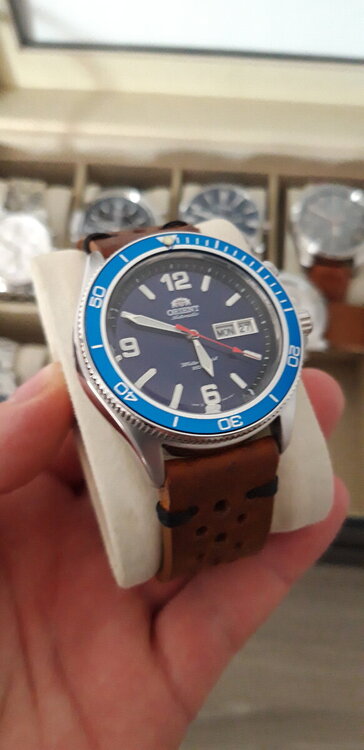

marsden 14 #1 Napisano 9 Grudnia 2017 (edytowane) Post ten być może pomoże tym, którzy szukają informacji. Od jakiegoś czasu myślałem o uzupełnieniu kolekcji o Orienta Ray. Trafiła się okazja kupienia względnie tanio zdewastowanego niebieskiego Orienta Mako. Zegarek był w opłakanym stanie. Praktycznie i dosłownie rozpadł mi się rękach: od razu wypadł wkład bezela, a sam pierścień został mi w palcach po kilku obrotach, szkiełko było krzywo osadzone z odpryskami, przycisk zmiany dnia był ułamany i wypadł sam. Cała koperta i dekiel miały głębokie rysy.Dobra wiadmość natomiast była taka, że mechanizm działał bez zarzutu, tarcza i wskazówki w bardzo dobrym stanie. Opcja odbudowy do stanu jak z fabryki jest niewykonalna. Jak wiadomo Orient nie sprzedaje części zamiennych (co jest chore), a oficjalny serwis weźmie za kompletną wymianę koperty pieniądze przewyższające zakup nowego zegarka. Pozostał wariant drugi, znacznie bardziej zresztą atrakcyjny. Budowa własnego zegarka. W końcu fajnie jest mieć limitowaną serię Mako robioną na zamówienie dostępną w ilości sztuk jeden Zgromadzone części.W górnym rzędzie części oryginalne, pod nimi zamienniki. Uszczelka szkła od Seiko nie pasuje, dlatego jest przekreślona. A więc do dzieła:1. Rozbiórka do gołej stali i mycie.Większość już się dokonała rękami poprzedniego właściciela. Pozostało: odkręcić dekiel, wyjąć koronkę, wyjąć mechanizm. Szkiełko ledwo się trzymało więc wystarczyło wypchnąć od środka paluchem. Koperta, dekiel i sprężyna bezela trafiły najpierw do zgrubnego pędzlowania płynem do mycia naczyń, a potem dokładnego mycia w pojemniku z benzyną ekstrakcyjną. Chodziło o pozbycie się jakichkolwiek osadów brudu z zakamarków tych elementów. 2. Szlifowanie i polerka koperty i dekla. Miska z wodą z kilkoma kroplami płynu do mycie naczyń. Lupa powiększająca 2x i dobre oświetlenie.Duuuużo cierpliwości i wolnego czasu. Zacząłem w piątek wieczorem a skończyłem w niedzielny wieczór.Szlifowanie na mokro. Najpierw wszystkie głębokie uszkodzenia koperty wyrównałem papierem 400. Wypłukałem kopertę, zmieniłem wodę w misce na świeżą. Potem całość papierem 600, płukanie i zmiana wody i wreszcie 1500. Przeskok z 600 na 1500 jest spory, więc pozbycie się rys zajmuje sporo czasu. Ale ja wolę trochę dłużej szlifować drobniejszym papierem, niż stopniowo zmniejszać gradację i mieć w konsekwencji mieszaninę rys o różnej głębokości. Po osiągnięciu idealnie gładkiej powierzchni, bez widocznych rys po porzednim papierze nawet pod powiększeniem lupy, czas na ostateczną polerkę. Bawełniana szmatka i pasta Merard Luxor pomarańczowa. Aż do idealnego lustra. Znęcałem się na kopertą dopóki były na niej choćby najmniejsze zmatowienia pod lupą. Z deklem sprawa była nieco bardziej skomplikowana, bo jest na nim wybite logo i informacje plus laserowo wypalony model zegarka. Nie chciałem się tego pozbywać. A niektóre rysy były bardzo głębokie. Więc zewnętrzna część dekla została wypolerowana na lustro taką samą technika jak koperta. Natomiast środkowa otrzymała tylko porządny szlif 600 na mokro, bez dalszego polerowania. Nawet dobrze, że dekiel zachował blizny wojenne - powiedzmy, że dodaje to charakteru całemu zegarkowi. 3. Nowe szkiełko oczywiście szafirowe.Do Mako/Ray pasują wszystkie szkła od Seiko SKX, czyli 31mm średnicy. Ja swoje kupiłem u Dagaza za okazyjne 28 dolarów: podwójnie wypukłe, 5,5 mm. Bez antyrefleksu.Dużo większym problemem niż samo szkło okazała się uszczelka szkiełka, którą należy obowiązkowo wymienić razem ze zmianą szkła. Potrzebne wymiary to 32mm zewnętrznej średnicy, 1,4 mm wysokości (a nie 1,2mm jak podałem przed edycją postu!) i grubość 0,6mm. Rzecz nie do kupienia. Typowe dostępne uszczelki do szkiełek nie przekraczają grubości 0,4mm (takie są np. w Seiko). Z tego powodu musiałem użyć ponownie starą uszczelkę. Gdbyby się nie udało planem B było wykonanie własnej: arkusz/taśma miękkiego plastiku o grubości 0,6mm, lekkie zaokrąglenie jednej krawędzi drobnym papierem ściernym, wycięcie skalpelem paska o szerokości 1,2mm i długości 32mm x liczba 3,1415. Minusem byłby brak wodoszczelności przy takim rozwiązaniu. 4. Nowy używany przycisk zmiany dnia od innego Mako - martwego dawcy, który się szczęśliwie trafił na eBayu. Polerka przycisku jak w przypadku koperty znów po dokładnym usunięciu brudu. Wymyślony plan B naprawy ułamanego przycisku niestety zakładał użycie specjalistycznych narzędzi. Na szczęście nie muszę go realizować. 5. Nowy bezel kupiłem u jedynego dostawcy tego dobra dla Orientów, u yobokies. Wkładka do bezela tez od niego. Podstawową zaletą jest możliwość użycia dowolnego inserta od Seiko SKX - a tego już trochę jest.Wybrałem klasyczny niebieski nie ceramiczny pasujący kolorem do tarczy, drugą opcją nad którą wciąż się zastanawiam jest 'Stainless steel Doxa', a trzecią niebieski z elementami czerwonymi nawiązującymi do czerwonej końcówki sekundy. Aby założyć pierścień bezela umieściłem sprężynę na swoim miejscu. Do bezela włożyłem nowy o-ring o wymiarach 34,5mm zewnętrznej średnicy i 0,7mm grubości. Użyłem minimalnej ilości smaru silikonowego na zapadkach sprężyny i wcisnąłem bezel na kopertę. Następnie na tylną powierzchnię wkładki przykleiłem dwustronną cienką taśmę 3M i dokleiłem do bezelowego pierścienia. Całość kręci się dość lekko, z miłym uchu klikaniem dając 120 zamiast oryginalnych 60 kilków. Bezel + insert od yobokies to 58+28 dolców. Inne opcje:- wypolerować oryginalny pierścień i potem wymiana samej wkładki bezela w Poljot-Euro to 250zł.- Mało elegancka budżetowa opcja to użycie bezela od Seiko SKX. Wymiarowo pasuje, jedynie mocowanie jest inne i bezel trzyma się 'oporowo' tylko na o-ringu. W moim własnym zegarku nigdy bym się na to nie zdecydował, ale dla porządku warto wspomnieć. 6. Pozostało całą kopertę i szkło przetrzeć mikrofibrą. Wnętrze i tarczę odkurzyć powietrzem. Umieścić mechanizm w kopercie - uwaga wkładamy tak, aby najpierw umieścić przycisk zmiany dnia na swoim miejscu. W przeciwnym razie ryzykujemy jego złamanie. Włożyłem koronkę z wałkiem. Koronka nie została wypolerowana. Jest na niej logo Orienta i uznałem, że lepiej będzie zostawić tak jak jest.Zamknąłem kopertę, założyłem pasek i gotowe. Moim zdaniem wyższy bezel i wyraźnie wypukłe szkiełko spowodowały bardziej agresywny charakter. Zegarek wygląda optycznie na większy i sugeruje, że mam do czynienia z 'poważnym' narzędziem. Z doborem paska jest kłopot. Bo najbardziej praktyczna jest bransoleta. Z drugiej strony do nurka najbardziej pasują jednak gumy. Jak do tej pory wciąż nie zdecydowałem co do mojego Mako. Na razie jest niebieski karbonowy. Co jeszcze można zmodować: - tarczę - u yobokies, ale moim zdaniem nie są ładne, za to drogie- wskazówki - ponoć pasują od mechanizmów Seiko, więc wybór bardzo duży. Mnie się akurat oryginalna tarcza i wskazówki podobają, więc nie zamierzam nic zmieniać. Ten Mako na pewno ze mną zostanie na dłużej. Edytowane 23 Grudnia 2017 przez marsden 0 Udostępnij tę odpowiedź Odnośnik do odpowiedzi Udostępnij na innych stronach

Kiciol 7 #3 Napisano 9 Grudnia 2017 Nooo...jak nówka sztuka. Mnóstwo roboty ale jeszcze więcej satysfakcji. 0 Udostępnij tę odpowiedź Odnośnik do odpowiedzi Udostępnij na innych stronach

denver47 2531 #5 Napisano 15 Grudnia 2017 Dobra robota i fajny wpis. Jak wrażenia z double domed crystal? Bardzo zmienia odbiór zegarka? zmiana na +? czemu zdecydowałeś się na brak AR? 0 Udostępnij tę odpowiedź Odnośnik do odpowiedzi Udostępnij na innych stronach
marsden 14 #6 Napisano 15 Grudnia 2017 Ta Bulova 98C62 Marine Star faktycznie wygląda jakby żywcem zdarta z Orienta. Porozglądam się - może dopadnę coś tanio, rozłożę i porównam. Ponoć nawet średnica tego bezela jest identyczna. Szkiełko DD? Minus - trudno odczytać tarczę pod dużym kątem ze względu na efekt soczewki. Plus - moim zdaniem lepiej wygląda niż płaski oryginał. Zrobił się taki prawdziwy męski nurek. No i szafir - to naprawdę trudno zarysować.Ogólnie jestem zadowolony i nie zamieniłbym z powrotem na oryginał. AR? Nie chciałem kolorowanego szkiełka. Tarcza/bezel/pasek = dużo tego niebieskiego i wydawało mi się, że dodatkowe efekty nie są potrzebne. Pomijam wyższą cenę. 0 Udostępnij tę odpowiedź Odnośnik do odpowiedzi Udostępnij na innych stronach
