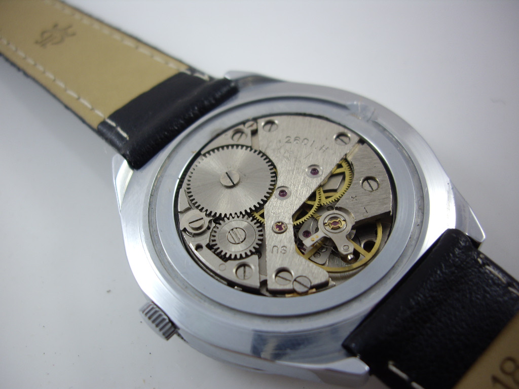

Czy Kirowski model krab z "dwu kolorową" tarczą, taki jak ten (tu posłużę sie linkiem)
http://www.netgrafik...il_watches1.htm
występował w werkiem 2409 17jewels + antishock? Mechanizm na syngowania takie jak pod wskazanym linkiem (oczywiście zamias 16 kamieni jest napis 17 kamieni). Czy jeżeli Kirowski ma werk 2409 17j antishock to jest to składak a werk pochodzi np.: z jakiegoś poljota?

ja mam 3 kirowskie i jeden właśnie jest 17 kamienny z antishockiem...

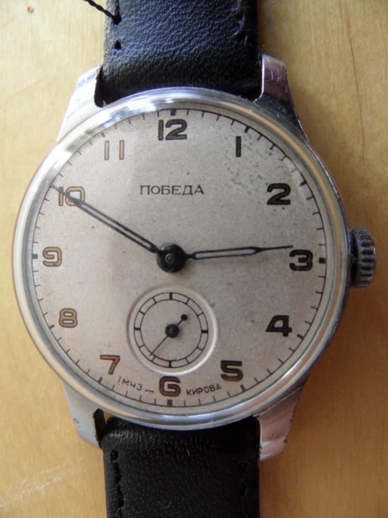

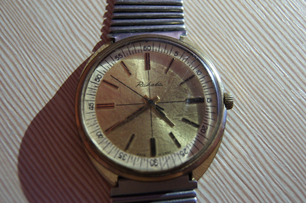

Witam :) Mam prośbę o zidentyfikowanie tych dwóch zegarków produkcji Rosyjskiej (Slava i Rakieta). Czy to popularne modele i z jakich lat mogą pochodzić ?
Czy to jest oryginalna koperta od pobiedy? Sprawdzałem u Gordona i coś mi nie gra, ale mogę się mylić.
ditto

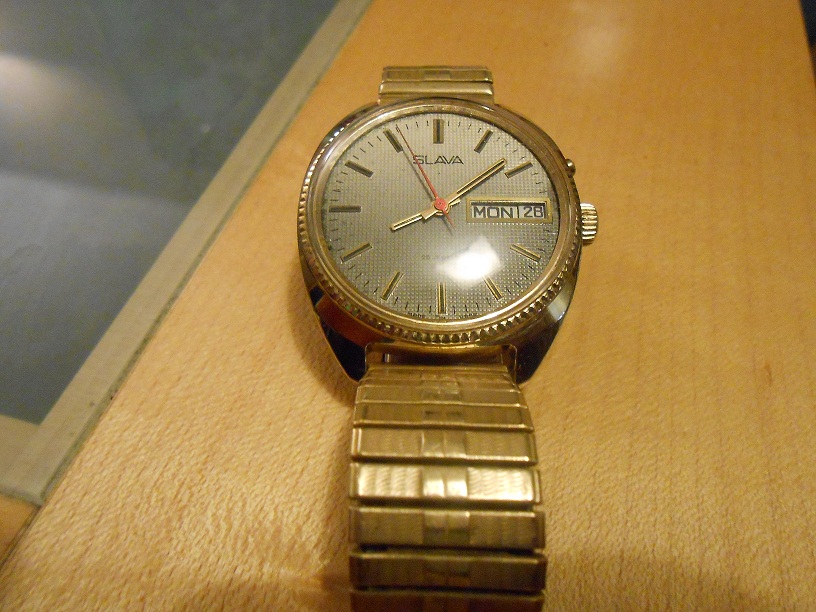

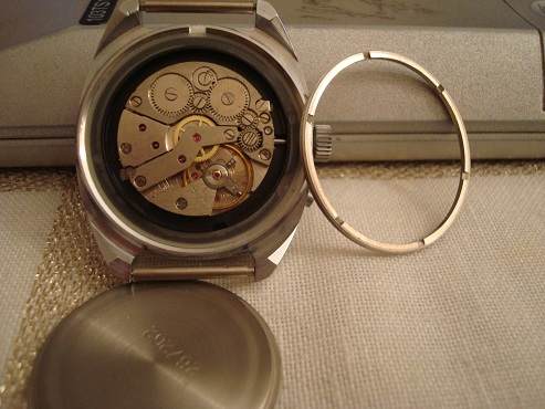

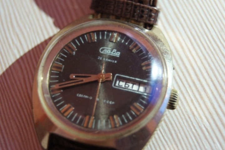

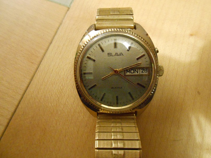

Witam jestem świeżo zalogowany i chciałbym z wsztkimi się przywitać :) I prośić o opowiedzenie o zegarku który zanazłem w domu , wiem że to slava ale chciałbym się jak najwięcej o nim dowiedzieć , bo mi się bardzo podoba i co jest super że działa ,proszę bardzo o takie dane jak:
1.orientacyjną datę produkcji ?
2.jaki to mechanizm czy trzeba jakoś szczególnie dbać?
3.czy jest orginalny,wskazówki,szybka itd?
4.bransoleta maruman flex made in japan? czy raczej był pasek?
5.i to co wiecie i by mnie zaciekawiło.
Oto pare fotek
To Sława z Drugiej Moskiewskiej Fabryki Zegarków, najpewniej z lat 80-tych. Werk w niej to Sława 2428 w sumie spoko maszyna, bardzo dokładny i z długą rezerwą chodu ale wymagający specyficznego traktowania (o tym niżej). Wszystko robi wrażenie oryginalnego (w zegarku - bez bransolety). Oryginalnie zapewne kupowało się go w czymś na podobieństwo pudełka od zapałek z logo sława, bez paska który trzeba było sobie dokupić. Zdecydowanie najbardziej będzie pasował porządny brązowy pasek.
Ciekawe w tym zegarku jest zastosowanie dwóch małych sprężyn zamiast jednej, żaden popularny zegarek na świecie tak nie miał.
Bardzo nieciekawy za to jest napęd wskazówek, jak będziesz kręcił dużo wskazówkami to w pewnym momencie zacznie się późnić niemiłosiernie i będzie wymagał naprawy, objawem zużycia jest bardzo lekki opór koronki przy nastawianiu godzin. Na szczęście te z podwójną datą jak twój mają szybką zmianę daty co pozwala de facto wyeliminować całkowicie konieczność kręcenia wskazówkami po kilkadziesiąt obrotów.
System przeciwstrząsowy tego zegarka też nie jest najlepszy, może nie jest tak źle jak z zegarkach ze sztywną osią, ale jednak rzutu w ścianę nie przeżyje, w przeciwieństwie do innych ruskich maszyn z "incablockiem".
Ogólnie fajny zegarek, jeśli go oddasz na czyszczenie i oliwienie i będziesz nakręcał codziennie to przez lata powinien służyć bez problemów i z super dokładnością. (tylko broń Panie Boże pozwolić mu stanąć na dzień dwa czy trzy - a potem kręcić wskazówkami aby nastawić dzień tygodnia, ewentualnie jak Ci się nie będzie chciało go nakręcać dzień w dzień ustawiaj tylko godzinę i dzień miesiąca guzikiem ;) )

Dziękuję bardzo za odpowiedż kwisatzhaderach . Pierwsze co pomyślałem to że muszę kupić brązowy pasek :) .Możesz mi jeszcze powiedzieć jak często go serwisować i czy jest odporny np na kąpiel pod prysznicem czy raczej unikać wody?, i jeszcz jedno pytanie co w tym zagarku może latać w środku jakby jakaś kulka??.Możliwe że to automat z 26 kamieniami ,jak go wyciongnołem z szafy to nie chodził ale po założeniu go na rękę zaczoł i stanął jak go odłożyłem dopiero po nakręceniu chodził gdy leżał ???post-59219-0-12194700-1359479054.jpg

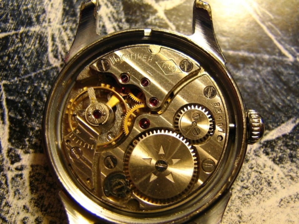

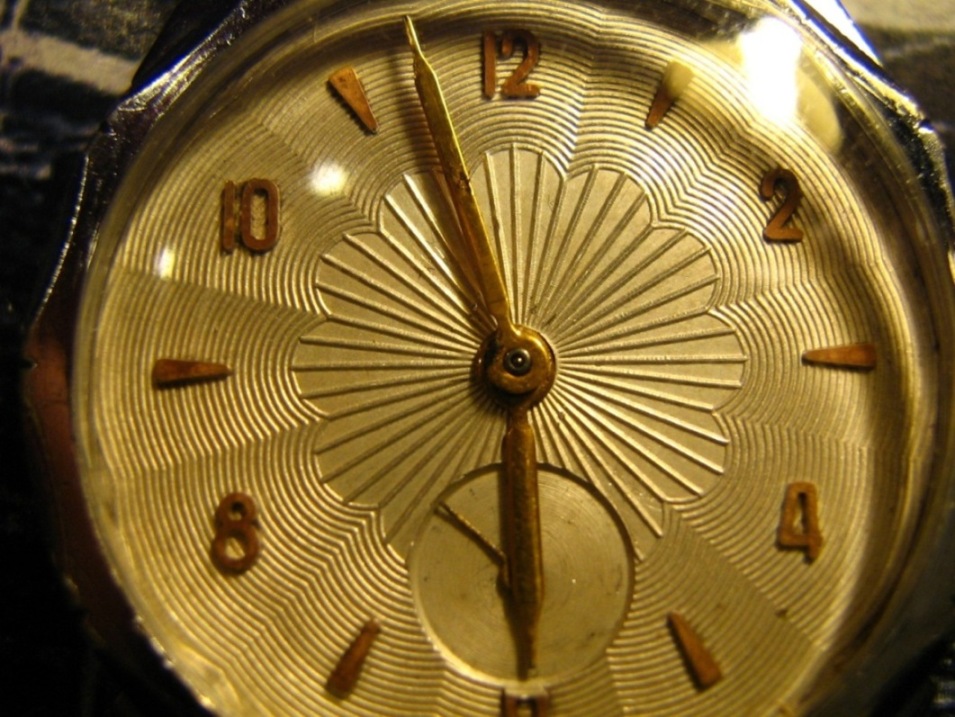

Co to za cudo? Wygląda na Majaka, werk pietrodworcowy, ale u Gordona nie znalazłem takiego. Co myślicie? A może to składak?
Edytowane przez waski123
majak z umytą tarczą
Części są na tyle dostępne i tanie, że po jednym serwisie następny przyda mu się dopiero jak się popsuje lub coś zacznie szwankować. Nie ma sensu robić jakichś przeglądów "okresowych". A wodoodporność jest mimo uszczelek dekla i koronki zerowa. Nawet przy myciu rąk lub przez jedną kroplę deszczu w guziku do szybkiej zmiany daty może cały zaparować. To normalne, że poruszony zegarek chwilę pochodzi, to na pewno nie automat. Latać coś może, chociażby z tego co widzę jednego wkrętu brak, ale nie powinno latać nic.
Cześć jeszcze raz bardzo dziękuje za tak wyczerpującą odpowiedż,jak kupię brązowy pasek to się pochwale.

Dzięki, tak podejrzewałem. Moje wątpliwości budzą jeszcze wskazówki i to największe koło zębate (nie wiem jak się nazywa). U Gordona, Slawnego i na netgrafik, model z taką tarczą ma ażurowe wskazówki wypełnione lumią, a na wspomnianym kole są gwiazdki, a nie trójkąty. Przekładki czy radosna twórczość składających?
wskazówki i regulator chodu jeszcze jakiś dziwny.
