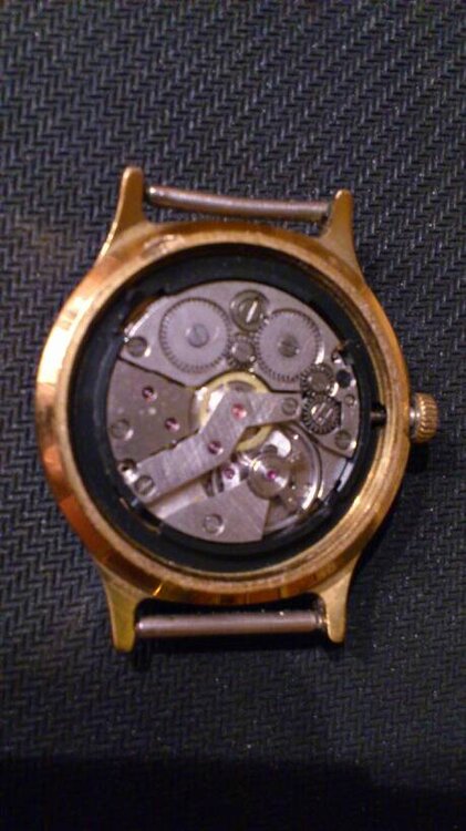

Macie rację, miałem na myśli werk poljota 2409 2414 oba od strony mostka są takie same, te co występują w kirowach i błoniach. Gdyby na mostku była punca 1мчз byłyby nie do odróżnienia, prawda?
Jak zdemontujesz moduł automatu to mostek przekladni chodu bedzie wyglądał identycznie jak w tamtej Rodinie na zdjeciu.
Ponieważ mechanizm Rodiny 2415 A to nie jest całkiem nowa konstrukcja tylko modyfikacja mechanizmu 2409,rozszabrowana Rodina będzie wyglądała podobnie do Poljota 24XX

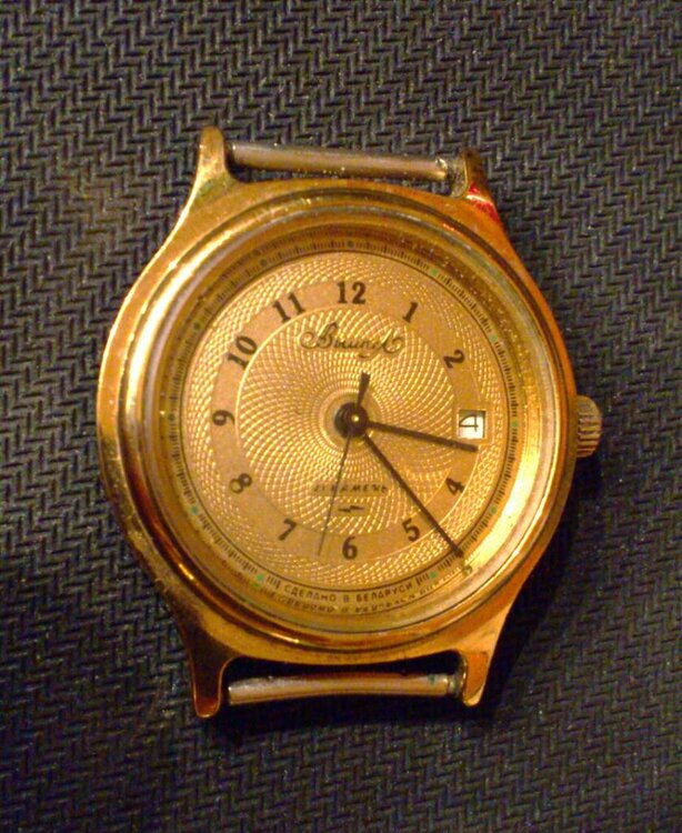

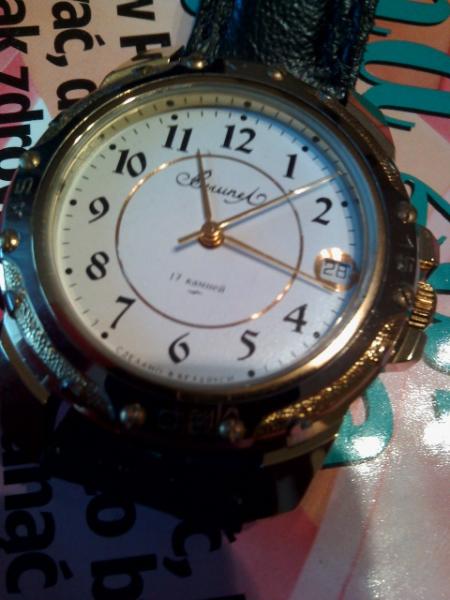

Panowie ten wympieł ma werk białoruski czy chiński? Na foto słabo widać punce a na żywo nie widziałem jeszcze, i do wtorku nie zobaczę.

Nie jest to werk białoruski, ani tym bardziej chiński, tylko moskiewski :) Z II MWF :) Typowy dwubębnowy werk 21j. o oznaczeniu 2414 - taki jak w manualnych Slavach. Ale co do koperty i tarczy, to już się nie wypowiem. Ciekawi mnie to logo pod napisem "21 kamieni" - te dwa trójkąty były powszechnie wybijane na oryginalnych bransoletach w kwarcowych Slavach.

Więc jest wysokie prawdopodobieństwo, iż ten wympieł, to czyjąś twórczość chałupnicza? Czy też jest możliwość, że jednak wyprodukowano go na białorusi z tym werkiem?
W sławach czy w łuczach? Mi się bardziej kojarzy z łuczami.
To produkcja z fabryki. Mam kilka jeszcze w pudełkach przywiezionych z Białorusi. Jak wrócę do domu to poszukam.

Jest zatem możliwość, że Białorusini po prostu brali z Moskwy gotowe werki i wstawiali je w swoje koperty :)
Niestety te co mi zostały to 17 kamieniowe z zuanami w środku, pomimo że w paszporcie napisali ze to 2614.. Ale logo te same.

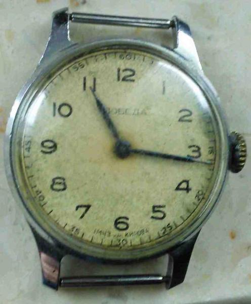

A taka pobieda to bardziej lata 40-czterdzieste czy 50-dziesiąte?
Edytowane przez JA_GREGOR
To lata 50.
Zachowałą się koronka diamentowa, ale niestety brak sekundnika i jakieś dziwne koło balansu, lub po prostu zdjęcie przekłamuje. Koło balansu powinno mieć te 'bolce' na obwodzie.
"**wno chłopu nie zegarek..."
Mhm - te trzy cyfry to 3 - 56
A koło jest bez bolców
A tak przy okazji to k......ko się znacie.
Naprawdę szacun, jestem pod wrażeniem.
3-56 to trzeci kwartał 1956 roku
Natomiast balans tej Pobiedy wygląda na dużo nowszy niż cały zegarek - po prostu ktoś przełożył balans z Pobiedy z lat 80-tych lub nawet z początku lat 90-tych. Zapewne stało się tak po ułamaniu oryginalnej osi balansowej :)

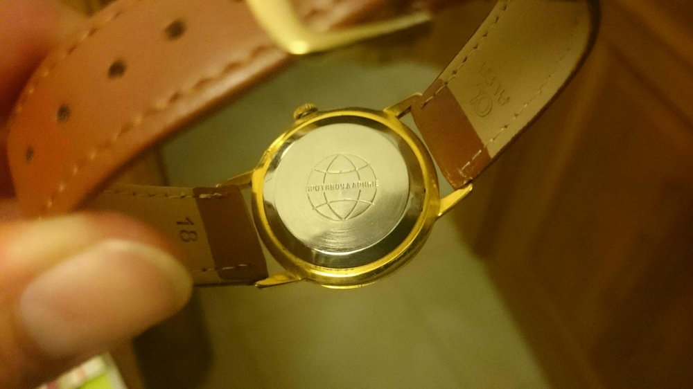

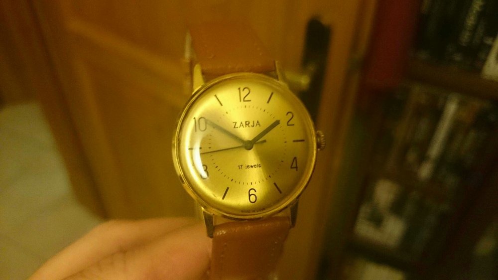

Chopy mam coś takiego. Zaria w kopercie Rakiety. Raz, że nie widziałem nigdy takiej tarczy, a dwa, że to całkiem nieźle jest spasowane? Ale to chyba nie ma opcji, że to oryginał?
A jednak :) Zmylił mnie dekiel. Dzięki za pomoc :)

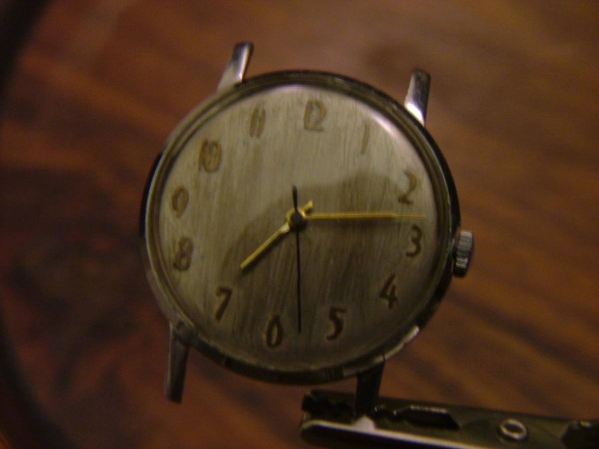

witam,czy ktos wie co to za zegarek?post-76889-0-49677800-1422305034_thumb.jpgpost-76889-0-54448800-1422305106_thumb.jpg
Hmm
Ja nie wiem ;)

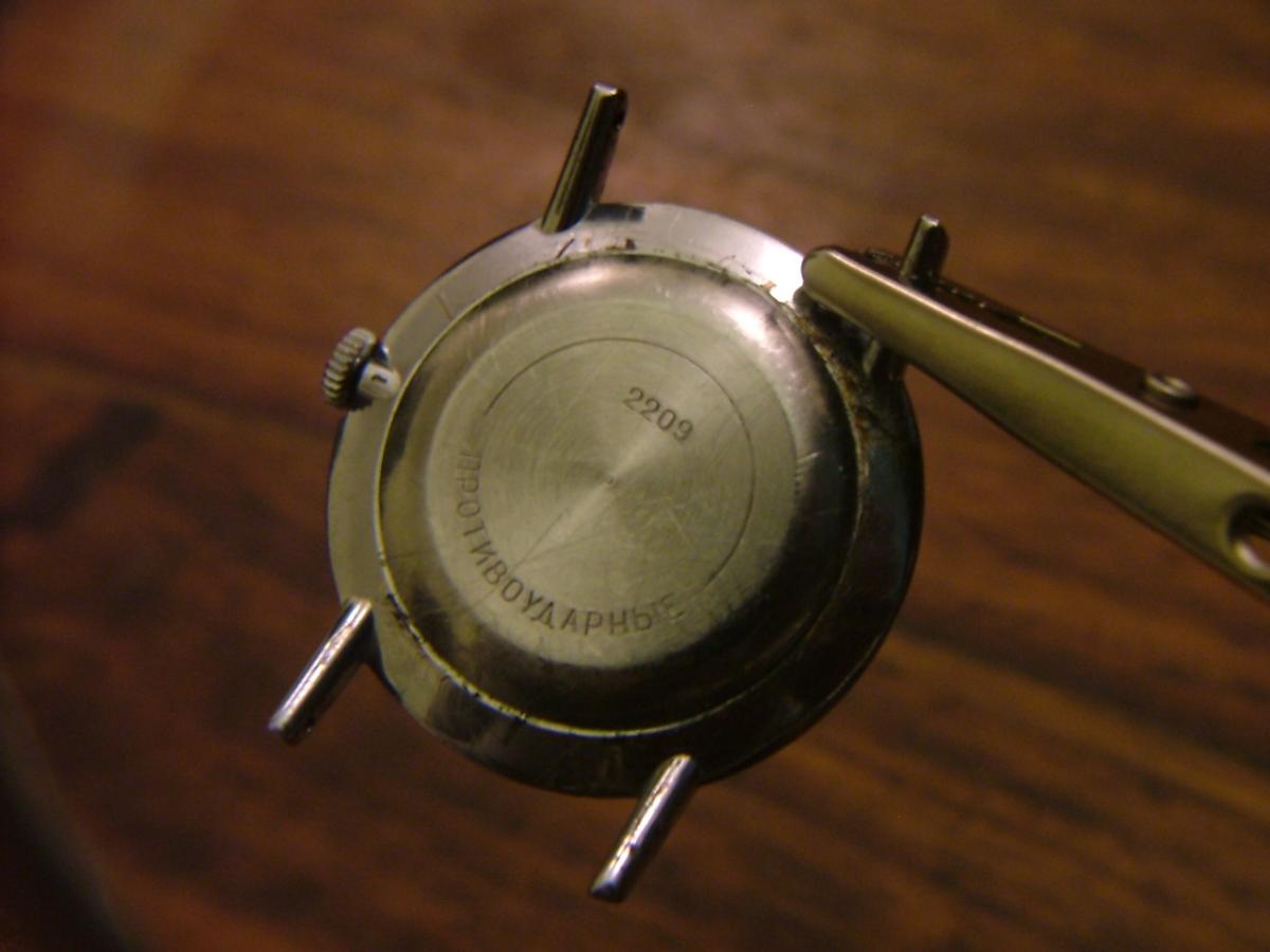

:)  i jeszcze cos takiego ciekawy jestem co to za znaczek na dole pozdrawiampost-76889-0-11848000-1422305396_thumb.jpg
Koperta jak w moim Wostoku, kupionym w sobotę,koronka też, nawet numer mechanizmu na deklu taki sam (2209).
