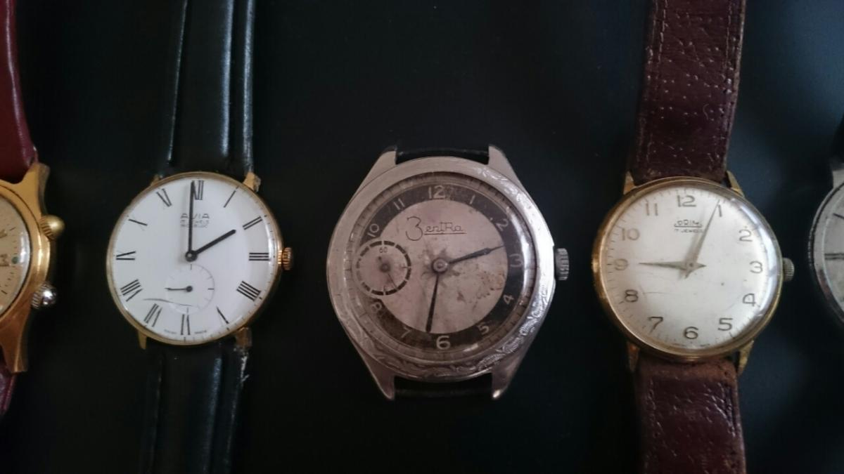

sorki za grupowe zdjęcie ale innego nie mam zegarki brata i taką fotke mi przysłał.może ktoś mi podesłać zdjęcie jaki tam ma być mechanizm? bo ten co w nim jest to ponoć nie z niego.chodzi mi o zętre bo chyba to rusek sądząc po napisach hehe i w ogóle czy to nie jest jakaś mega kombinacja ten zegarek?
oki dzięki za szybką odp myślałem o swiss made ale te jakieś smiszne litery mnie tu skierowały.o a okazuje się że Deutschland  dzięki za linka

Niekoniecznie, początki ma w Szwajcarii.
Między innymi pod tą marką produkowane były naręczne zegarki dla Kriegsmarine w czasach II w.św.
A czy czasem ta Zentra nie jest pasówka?
Gość Yakovlev
Bardzo prawdopodobne. Ale całkiem nieźle zrobiona.
W naręcznych z tych lat sekunda z reguły była na 6.
Być może to przekładka z kieszonki.
Gdyby pokazał fotkę mechanizmu było by łatwiej.
Edit:
Ślepy jestem ;) Nie wziąłem pod uwagę rozmiaru.
Jasne, że pasówka.

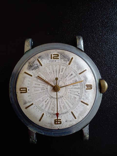

Nie jest to pasowka fabryczna.
Zim produkował zegarki naręczne ale były one w innych kopertach i z właściwym układem tarczy.wyglądały tak
Nie jest to też oryginalny mechanizm.Tu prawdopodobnie ktoś dopasował mechanizm z centralną sekundą do tarczy z sekunda na 6 Obstawiam w ciemno że sekunda na 6 nie porusza się.
Czy oprócz Delbanowskiej sekundy reszta jest ok? Bo chyba koronka wraz z kopertą są też z przypadku:)
Koperta jest oryginalna i występująca tylko w tym modelu Mira, koronka od czapy.
Dzięki za odpowiedź. Może z czasem uda się go poskładać do kupy.
Czy Mir-y z taką tarczą występowały też w innych kopertach?

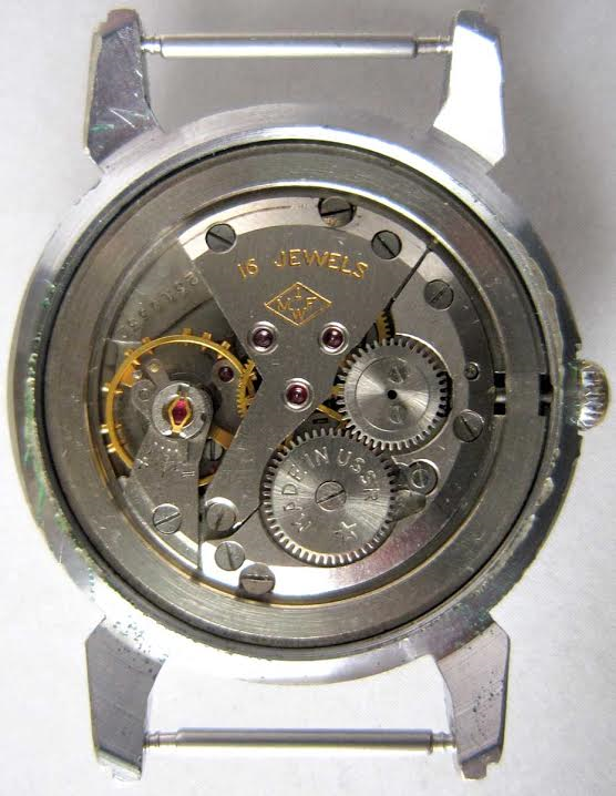

Witam, mam zapytanie, czy oznaczenie na werku 1MFW oznaczało, że zegarek był przeznaczony na rynek spoza układu?
СДЕЛАHО В СССР
Gość Yakovlev
Tak, dodatkowo masz napis "Made in USSR".
Z reguły eksportowe wersje opisywane były "po ludzku" czyli w łacinie ;)
Ponawiam pytanie. Czy Mir z taką tarczą był produkowany też w innej kopercie. Jeżeli tak, to w jakiej?
Kolega Chrapek już napisał. Były tylko w takich kopertach.
