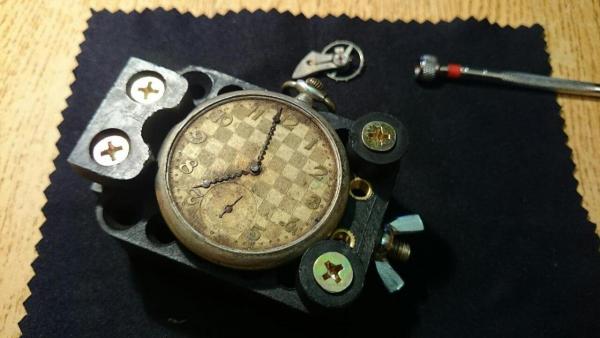

Cześć.
Chyba pierwszy raz piszę na forum mechaników bo zawsze były głównie jakieś kwarce.
Wpadł mi w ręce taki o to zegar i postanowiłem go uruchomić.
Wiecie jaki to model?
Myślę, że jest to dobry pacjent, żeby się pobawić i coś nauczyć bo zaczęło mnie ciągnąć do mechanicznych.
Z tego co stwierdziłem to jest problem z balansem. Oś która wchodzi w kamienie jest jakby za krótka... i nie może to działać.
Ktoś już przy nim grzebał, może ten balans nie jest od tego zegarka?
Poza tym reszta jest sprawna, jedynie trzeba wyczyścić i nasmarować.
Ktoś coś?

To nie jest zegarek radziecki, tylko Eterna, o ile się nie mylę, to cal. 403, gdzieś z okolic I wojny światowej.
Z Twoich zdjęć absolutnie nic nie wynika, ale z opisu można wnioskować, że masz ułamaną oś balansu. O ile nie rąbnąłem się w oznaczeniu modelu (a w tych na zachód od Odry generalnie nie gustuję i się nie znam), to ośka balansu powinna być taka

Postaram się zrobić jakieś fotki jeszcze.
Gdzie mogę kontynuować ten temat w takim razie?
Ogólnie to tam jeszcze brakuje takiego trzymadełka włosa na balansie (tego którym się reguluje chód). Ciekawe czy się gdzieś znajdzie jakiś cały trupek, żeby zrobić przeszczep. Nie wiem czy dam radę sam zmienić ośkę bo mam jedynie podstawowe narzędzia i trzęsące łapy.

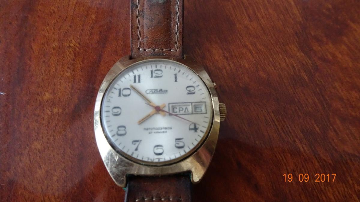

Witam
Czy ktoś może wie co to za zegarek? Jak wpisuje w necie te napisy które rozpoznaje (nie znam rosyjskiego) to nic nie znajduje.Ciekawi mnie też jaki to rocznik może być.

Szukaj buran 3133
MARIANEK :)
Dzięki. Już patrzę na google. Widzę dużo podobnych więc jest to trop :) aczkolwiek nie widzę dokładnie tego. Może to jakaś bazarowa podróba?
Gość Yakovlev
...Ciekawi mnie też jaki to rocznik może być.
Lata 90-te. I na pewno nie 1990-91 ;)
Chyba masz na myśli lata 80? 1991 zapewne nie bo raczej po rozpadzie związku radzieckiego nie produkowali z napisem CCCP. Choć kto wie, może im zostało jeszcze naprodukowane i sprzedawali :)
Gość Yakovlev
Produkowali. Tak jak napisałem, mam na myśli lata 90-te. Wg mnie 1993-96.
A może i później.

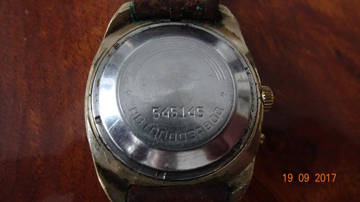

Witam posiadam podobny zegarek tylko ma kolor złota jakaś próba au5 odpowie mi ktoś na pytanie co to jest za próba z jakiego jest roku ten zegarek i czy może jest złoty ????

Mam takie pytanie czy wie ktoś może co to za zegarek na pewno jest to automat ma próbę au 5 wygląda na złoty interesuje mnie też jaki to rocznik może być zegarka poniżej przesyłam zdjęcia.bardzo będę wdzięczny za jakąkolwiek informację
Zegarek na pewno nie jest złoty, tylko złocony. :) Au5 znaczy, że to 5 mikronów - czyli w zasadzie najcieńsze złocenie jakie robili Sowieci. Złote zegarki miały też szczerozłote dekle i jak każda normalna złota biżuteria - dodatkowe próby probiercze.
Nie znam się na Sławach, ale to chyba lata 70/80. Jeśli to jakaś pamiątka dla Ciebie, to wystarczająco wiele, aby się o niego zatroszczyć. Na pewno nie musisz go wkładać do sejfu.
Mimo wszystko dobrze, że zapytałeś. W ostatnią sobotę jakiś mało rozgarnięty jegomość sprzedał złotego, ultra-rzadkiego Kirowskiego za 100zł na allegro.
Pytaj na dziale szwajcarskie/niemieckie, ale według mnie skórka nie jest warta wyprawki. Zegarek jest bardzo zniszczony, do tego po jakimś zalaniu. Koperta z urwanym deklem, mocno zniszczona, tarcza w stanie praktycznie agonalnym. Balans do wymiany, z tego co piszesz oprócz złamanego czopa balansu brakuje jeszcze klocka. O ile nie należał on do Twojego dziadka i jest z tego względu dla Ciebie bezcenny, to nie inwestowałbym w jego naprawę, bo w tej cenie możesz mieć działajacy w dobrym stanie.

Jest to zegarek z Drugiej Moskiewskiej Fabryki Zegarków "Sława". Produkcja z końca lat osiemdziesiątych lub późniejsza. Mechanizm automatyczny (wahnik na łożysku ślizgowym), o średnicy 24 mm, łożyskowany na 27 syntetycznych rubinach (w zasadzie, bo tak naprawdę zależy, jak liczyć). Koperta złocona, z fabryki wyjechała z powłoką 5 mikronów, obecnie jest tego dużo mniej, bo na uszach widać przetarcia. Obecna wartość pozłoty - cztery bułki i kefir do tego ;)
Mechanizm ma oznaczenie 2427, jest powszechnie uważany za nieudany, awaryjny (zwłaszcza źle znosi nakręcanie koronką), do tego bardzo gruby (a przez to również i mało poręczny). "Sława" słynęła za to z bardzo porządnego wzornictwa i ono obecnie robi cenę. Twój egzemplarz nosi jednak dość duże ślady zużycia i wymaga wymiany szkiełka

Dziękuje Panu za odpowiedz myśli Pan że opłaca się go naprawiać zegarmistrz powiedział że naprawa wyszłaby ok 80 zł że jest do wymiany zębatka automatu i jest trochę krzywy włos.Zegarek znalazłem po Dziadku na strychu
Dziękuję Panu za odpowiedź czy opłaca się go naprawiać ?????
jeśli to po dziadku, to zawsze się opłaca. Zegarmistrz policzył uczciwie, jeśli rzeczywiście założyć, że naprawi moduł automatu. Zegarków na forum nie wyceniamy, więc wprost Ci odpowiedzieć nie mogę, ale w terminologii samochodowej powiedzielibyśmy, że to "szkoda całkowita" ;)

Cześć.
Ktoś coś?
No i te plamy rdzy wyglądają nieciekawie, jak się mają czopy w tych łożyskach gdzie jest ta rdzawa plama ?
