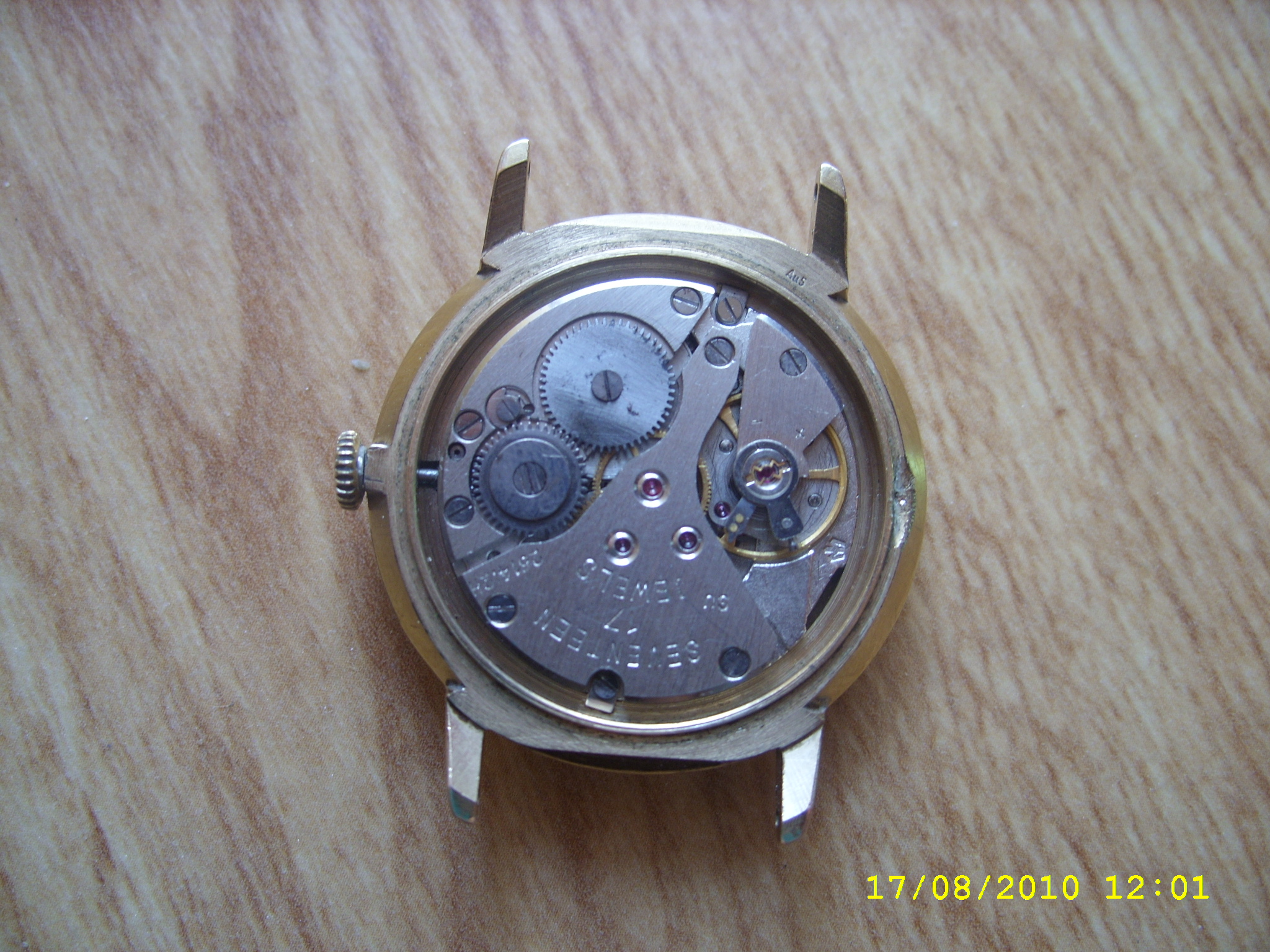

Gość Wojciech1500
Cześć! Zwracam się do Was z prośbą w identyfikacji tego Zima, którego dzisiaj zakupiłem na targu. Najbardziej interesuje mnie jego wiek i wartość. Oto zdjęcia:
http://picasaweb.google.com/WojtekTmk/Zegarki#5506669674219323426
http://picasaweb.google.com/WojtekTmk/Zegarki#5506669677056705106
Z góry dziękuję za odpowiedź
Zwykły złocony Zim w przecietnym stanie. Wieku dokładnie nie okreslę, ale wartość i tak niska, myślę, ze grubo poniżej 50zł.
Miłego dnia!
Gość yasiooo
Lata 80-te, werk 2602 na 15 kamieniach bez antywstrząsu na balansie. Wartość w tym stanie - ok. 20zł.

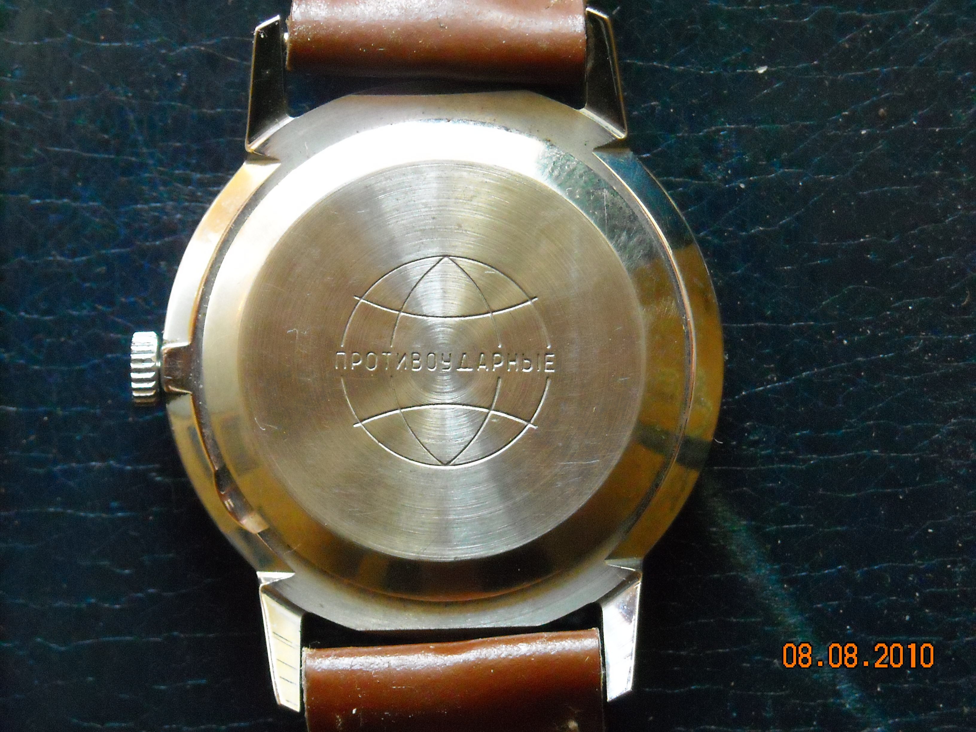

Dziękuje za odpowiedź :lol:. Przepraszam,że wracam do tematu tak późno,ale na jednym z moich zegarków napisane jest (o ile dobrze to rozszyfrowałem-nie znam rosyjskiego)PROTIWOUDARNYJE. Co to oznacza? Wodoodporny/antywstrząsowy? Dziekuje za odpowiedź.
Chodzi o ten napis
Uploaded with ImageShack.us
Edytowane przez wiggerman
Dziękuje za odpowiedź :P. Przepraszam,że wracam do tematu tak późno,ale na jednym z moich zegarków napisane jest (o ile dobrze to rozszyfrowałem-nie znam rosyjskiego)PROTIWOUDARNYJE. Co to oznacza? Wodoodporny/antywstrząsowy? Dziekuje za odpowiedź.
Chodzi o ten napis
protiwoudarnyje = antywstrząsowy
