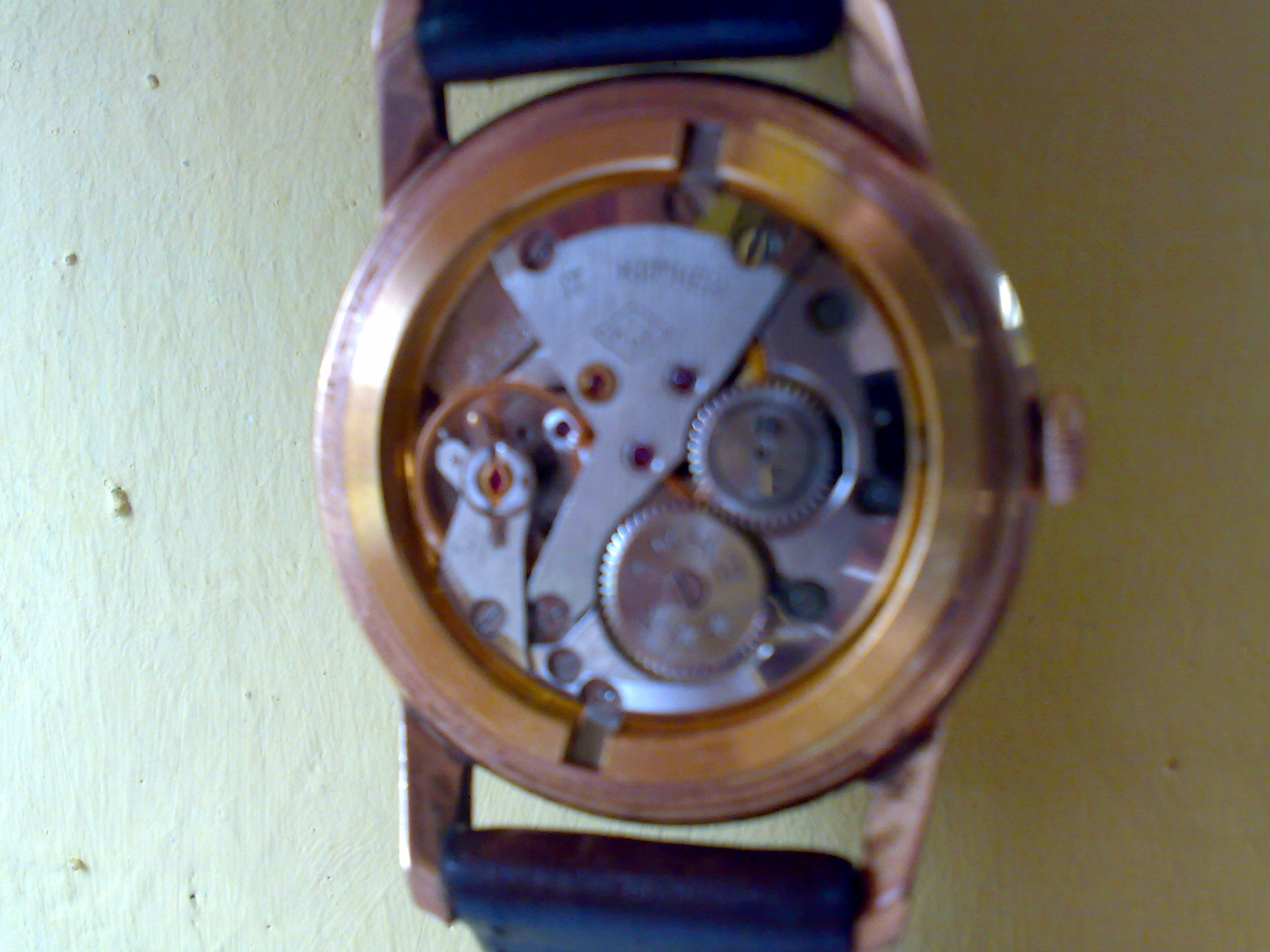

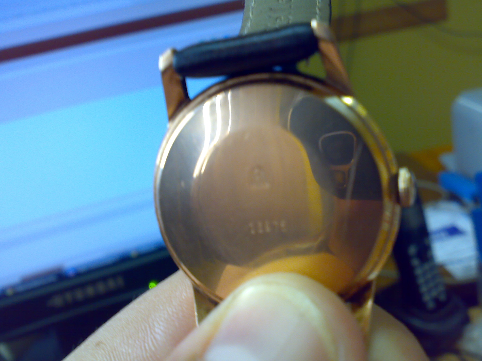

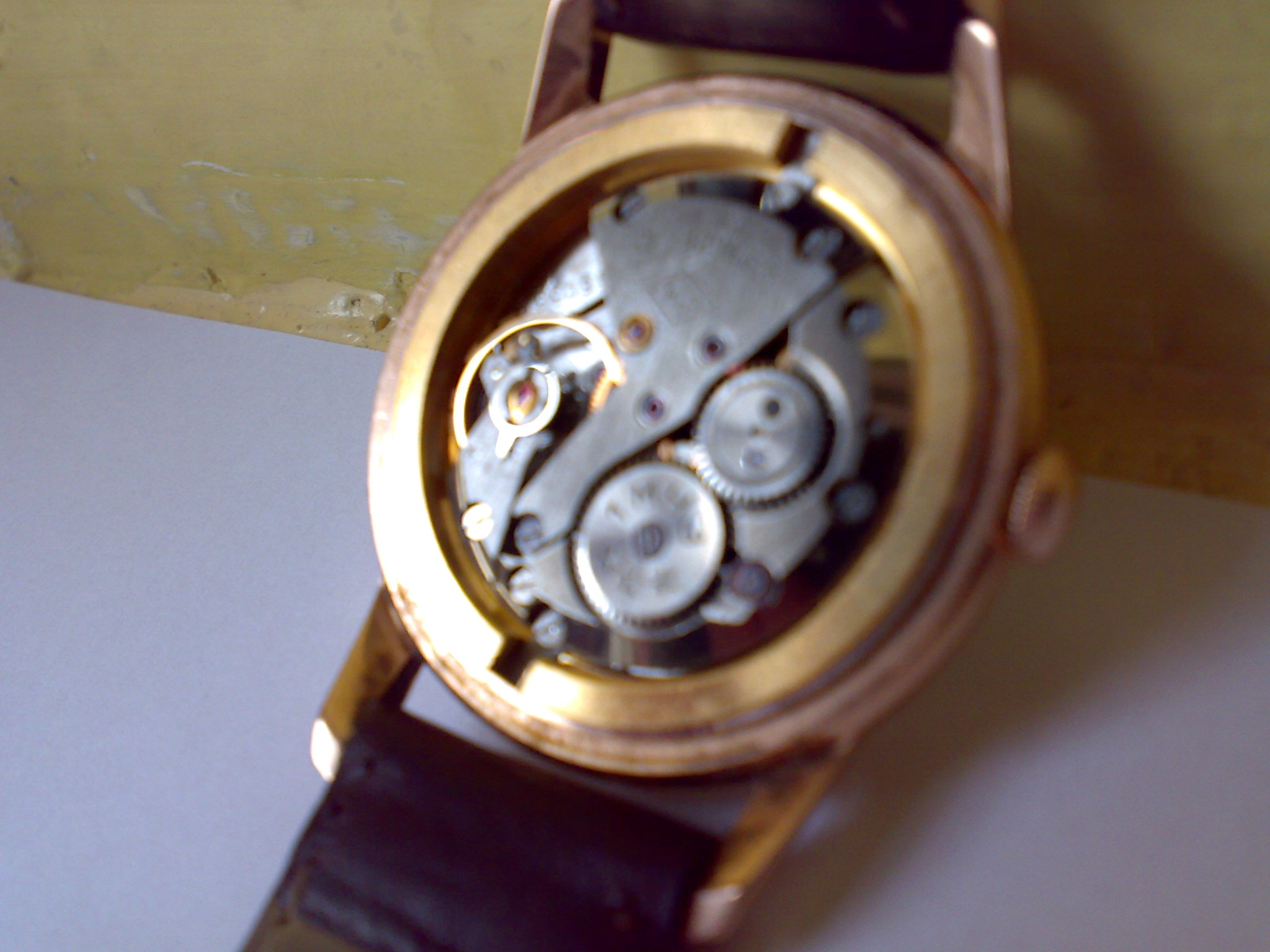

Koperta jest złota na pewno bo powiedział mi to zegarmistrz który go czyścił - z tyłu jest numer 13475 i jakiś znaczek. Otwierać go nie będę bo ktoś już próbował chyba bo koperta z tyłu ma rysy od czegoś ostrego.
Jednak się odważyłem - zdjęcia niestety zrobione telefonem:

Ładny, naprawdę ładny smile.gif Werk to 2414 z 1 moskiewskiej fabryki zegarków - nie jest to unikat, ale zegarek nieczęsty i wart zachowanie i zatroszczenia się o niego jako pamiątki rodzinnej. Profdukcja z początku lat '60. Gdybyś chciał się go kiedyś pozbyć daj znać.

Dzięki za informacje. Nie sprzedam go bo to pamiątka rodzinna.

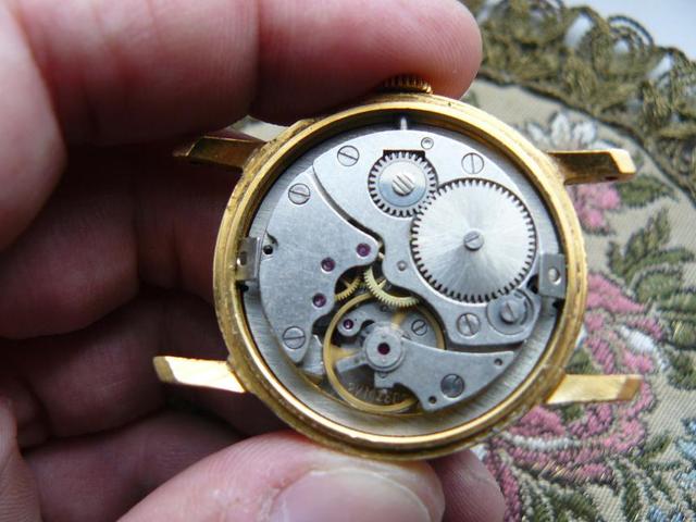

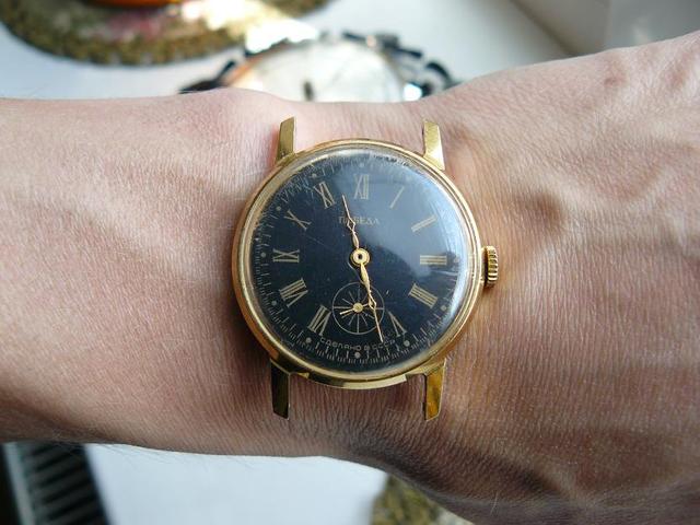

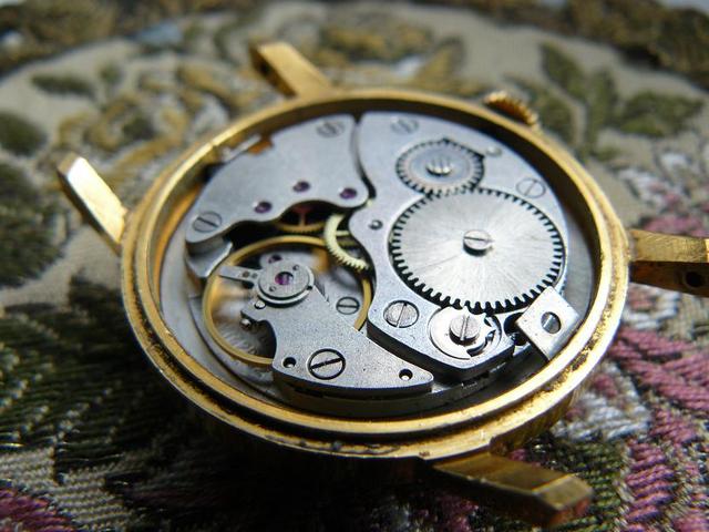

Witam znawców rosyjskich czasówek!! Panowie od kilkunastu już miesięcy przebywam na tym forum jednak nigdy nie zaglądałem na dział - rosyjskie!! I oto ostatnio wygrzebałem ze sterty mechanicznych taka oto Pobiede, która jest najładniejszym rosyjskim zegarkiem jaki widziałem. Zbieram tylko szwajcarskie których już "troszku " posiadam w swojej gablocie i na temat szwajcarskich mechanizmów jakieś pojęcie mam, natomiast nie posiadam wiedzy na temat rosyjskich szczerze mówiąc żadnej. Moje pytanie brzmi z jakiego roku pochodzi ten zegarek i czy mechanizm na pewno jest od niego, ponieważ pod kołem balansowym widnieje oznaczenie mechanizmu zim 2602 bodajże, oczywiście w języku rosyjskim ;). Szkiełko koniecznie do wymiany no i czyszczenie obowiązkowo choć chodzi punktualnie dla zainteresowanych koszt 10 zł..... przepłaciłem?????
A tak wygląda:
Uploaded with ImageShack.us
Koperta bez widocznych przetarć , tarcza w stanie idealnym choć szkiełko zorane totalnie,
resztę oceńcie sami ,czekam na wypowiedzi ;)

To Pabieda na werku 2602, która wyszła z fabryki im. Maslennikova w Samarze. Mechanizm wzorowany na Lip r26, ma 15 kamieni i brak "antyszoka" na balansie. Rezerwa chodu do 37 godzin. Fabryka ta produkowała Pabiedy przez długi okres (zresztą wiele radzieckich fabryk wypuszczało te zegarki), a Twój egzemplarz pochodzi z nowszego rzutu - z lat 80-tych. Poznać to można po braku zdobień na mechanizmie (szlify genewskie), i w ogóle jakichkolwiek sygnatur (no, prócz tej ZIM 2602. W starszych wersjach był wybity jeszcze kwartał i rok produkcji i ilość kamieni). Także warstwa pozłoty jest cienka (około 3 mikronów), co wskazuje na czasy "nowożytne". Ogólnie tendencja wśród radzieckich zegarków była niestety taka, że z biegiem lat ich jakość spadała. Niemniej to nadal dobry zegarek a ze względu na swoją prostotę łatwy w naprawie i długowieczny.
10 zeta, to bardzo dobra cena ;)

Dzięki yasiooo lepszej odpowiedzi nie mogłem się spodziewać , wielki ukłon w stronę twojej wiedzy w tym zakresie, jest to na prawdę ładny egzemplarz jak zmienie szybkę na nową to będzie wyglądał rewelacyjnie. Może w koncu założe także kolekcje radzieckich ;) Pozdrawiam i raz jeszcze wielkie dzięki :D

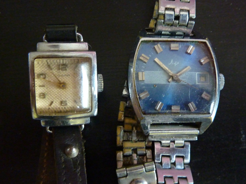

Może wy Panowie wiecie co to za cuda? :rolleyes:
Z prawej masz ŁUCZa z lat '80 z lewej... prawdopodobnie ZARIA lub jeden z brandów, ale nie umiem się doczytać - daj lepsze foto - lata hmm.. od końcówki '50 do '70 - trudno dokładnie powiedzić w oparciu o tą jedną fotkę.
Wartość... porównywalna dla obu: po odpowiednim odczyszczeniu i serwisie werku tak ~"0,7" ; tylko po odczyszczeniu wizualnym do pół litra, teraz od piwa do góra "200" ojczystej :rolleyes:
Co jeszcze można napisać.. nie są nawet minimalnie wodoodporne, "zaria" może nie mieć antywstrząsu wiec ostroznie z uderzeniami, ale po odpowiednim zatroszczeniu sie o nie oba będą długo służyły i cieszyły nosicielkę - to solidne proste damki ;)
