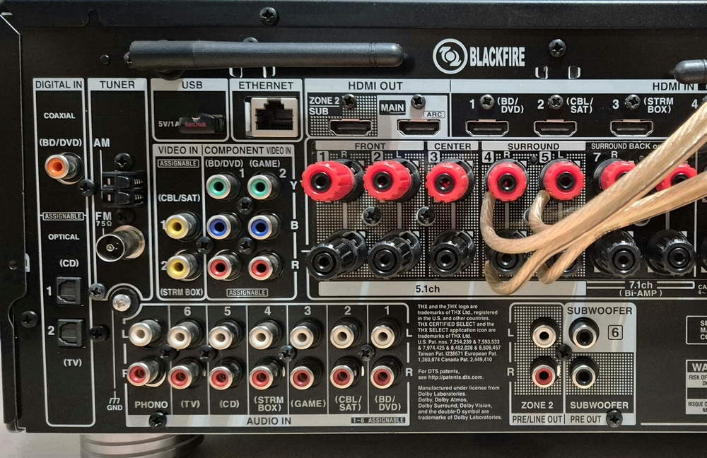

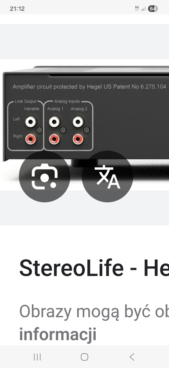

Tzn jak puszczę film przez odtwarzacz dvd, który jest podłączony do amplitunera AV Onkyo,  to kolumny frontowe (połączone ze wzmacniaczem stereo np Hegel) też będą grały przy odtwarzaniu filmu razem z głośnikami surround podłączonymi do  Onkyo?

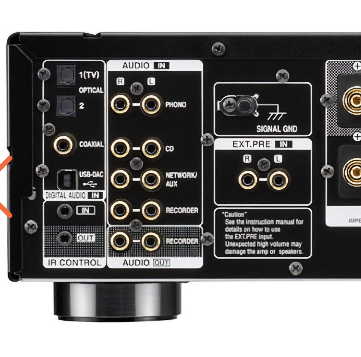

Tył Hegla i wzmacniacza Denona 1700 oraz Onkyo AV TX-RZ720

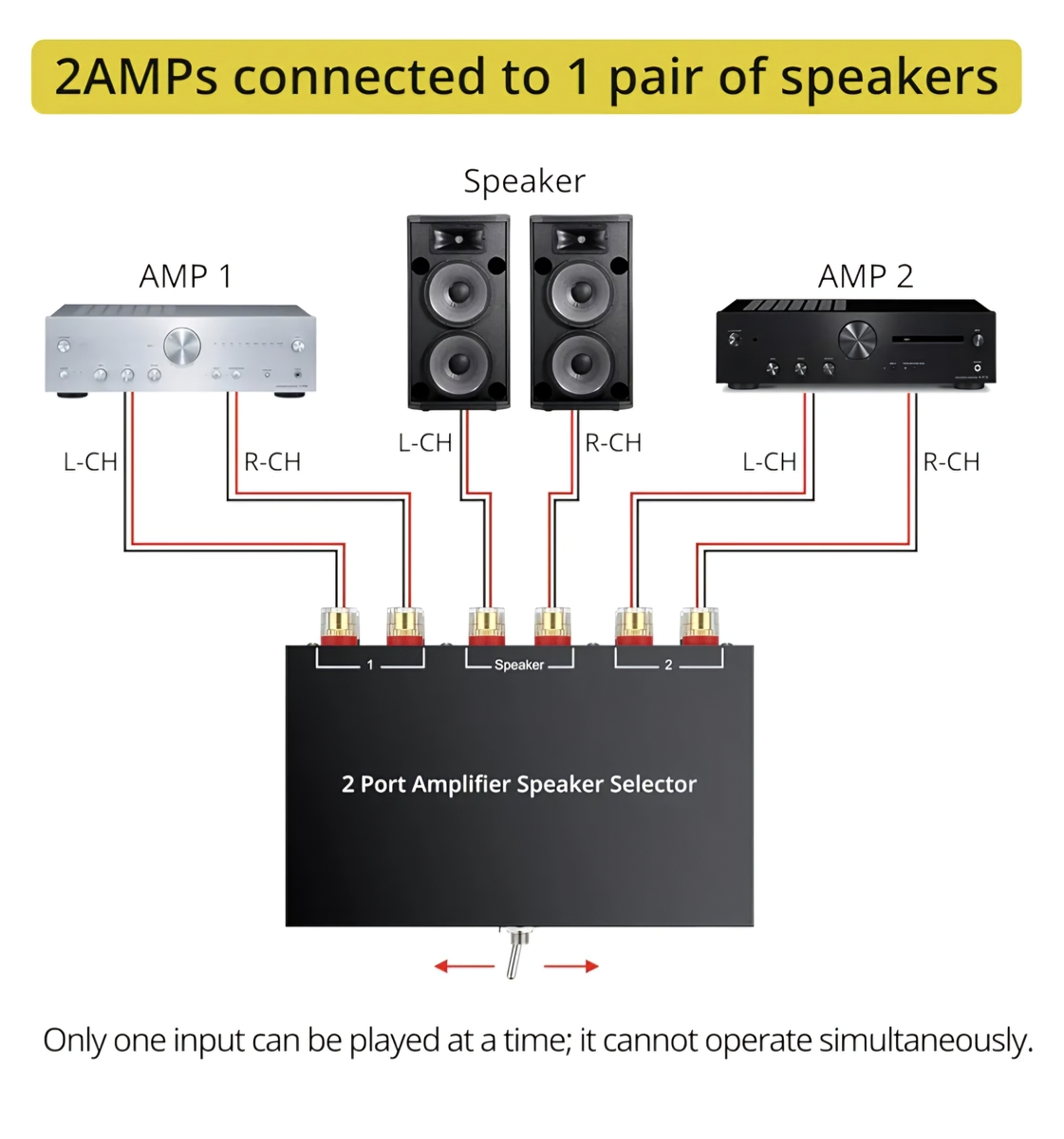

Tak jakby ten schemat ze zdjęcia. Chodzi o to, aby można słuchać tylko z jednych par kolumn frontowych raz ze wzmacniacza stereo, a innym razem ze wzmacniacza kina domowego Onkyo bez przepinania kabli we wzmacniaczach.

Nie, żeby mieć właściwy surround musisz mieć wszystkie głośniki podłączone do amplitunera.
Z przełącznika z linku też nie będziesz miał.
Teoretycznie można sam front dać z Hegla a pozostałe surround z Onkyo podpiętego do Hegla jako źródło ale raz, że to kłopotliwa regulacja a dwa że nie jestem przekonany czy sygnał stereo 2ch z wyjścia liniowego + dodatkowe surroundy da taki sam efekt jak właściwy 5.1 czy 7.1 bezpośrednio z Onkyo. Jeżeli zależy Ci na kinie domowym to może poszukać lepszego amplitunera lub zobaczyć może jest wystarczająco dobry z CD?
Hm, jak teraz patrzę to może ten przełącznik jednak da radę, tylko fronty będzie przełączać a reszta zostanie na Onkyo bezpośrednio.
Edytowane przez Bugs
No to albo gotowiec, jak np ten z amazona, albo samemu można takie "druciarstwo" z przełącznikiem zrobić 🙂
7 minut temu, Bugs napisał(-a):
Ja właśnie rozumiem, że ma przełączać tylko fronty 🙂 A reszta na stałe wpięta do amplitunera i nie bierze udziału w odtwarzaniu muzy z cd.
No tak to by chyba faktycznie mogło działać, normalnie na Onkyo a jak CD/SACD to przełączyć na Hegla.

Kurcze, chyba ma to rację bytu. Ta skrzynka tylko łączy, zamyka obwód między jednym wzmacniaczem i kolumnami, by po kliknięciu przełącznika w drugą stronę zamknąć obwód z drugim wzmacniaczem i tymi samymi kolumnami.

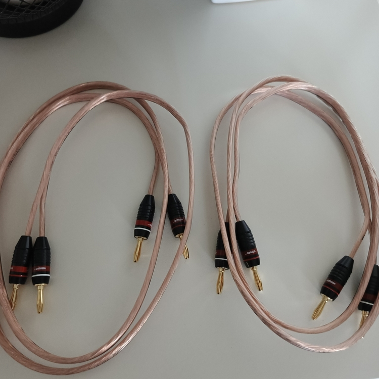

Złote kable przyszły 😉
