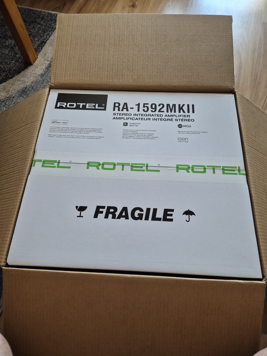

Jest, a teraz zabawa z podłączeniem 😊

Gratuluję, niech dobrze służy. 👍 Masz tam wejście gramofonowe dla wkładek MM, więc życzę Ci, abyś kiedyś z tego skorzystał. :)

Gratulacje! Napisz proszę,  czy spełnienia oczekiwania.

Ładne pudełko ;) no i nie zapomnij o audiofilskich podstawkach pod kable głośnikowe ;)

Najpierw to wzmacniacz trzeba ustawić na takiej podstawie, żeby nie przenosił drgań gdy wytwarza moc do kolum 🙃
No i tylko bezpieczniki audiofilskie na obwodzie zasilającym wzmacniacz. Żadnych wyłączników instalacyjnych i różnicowoprądowych wymagających prawem 😜 A najlepiej dedykowana linia zasilająca prosto z generatora w elektrownii, żyłami ze splotem audiofilskim z czystego srebra.;) inaczej będziesz miał dźwięk zniekształcony, którego nie będzie można słuchać.
Ach, zapomniałem o audiofilskim LAN switchu i do podpięcia wzmacniacza do sieci globalnej.
[sarkazm off].

Gdyby mi ktoś kiedyś powiedział, że sam wzmacniacz zrobi tak dużą różnice w jakości dźwięku, to bym nie uwierzył. Wczoraj na pierwszy ogień poszła świetnie nagrana płyta Gentle Blues Tsuyoshi Yamamoto Trio i od razu zauważyłem, że dźwięk jest bogatszy, pełniejszy, zniuansowany, czego nie było słychać z Onkyo w trybie Pure Audio (zdaję sobie z ograniczeń tego sprzętu), bo tam był jakby przytłumiony, przygaszony bez tej namacalnej szczegółowości Rotela. Nie potrafię tak kwieciście opisywać jak recenzenci sprzętu Hi-Fi, ale każda płyta, którą do tej pory słuchałem brzmi lepiej, więc jestem zadowolony z zakupu Rotela. Takie porównanie z mojej największej pasji => kawowej: espresso z ekspresu automatycznego jest płaskie, uśrednione, bez fajerwerków w ustach, często nijakie, za to prawidłowo zrobione z ekspresu kolbowego jest bogactwem, eksplozją aromatów i smaków.

Skoro słyszysz więcej niż z Onkyo, nie dziwię się. Wymieniłeś amplituner wielokanałowy na stereo, stąd ta różnica. Ogólnie dwa różne światy audio.

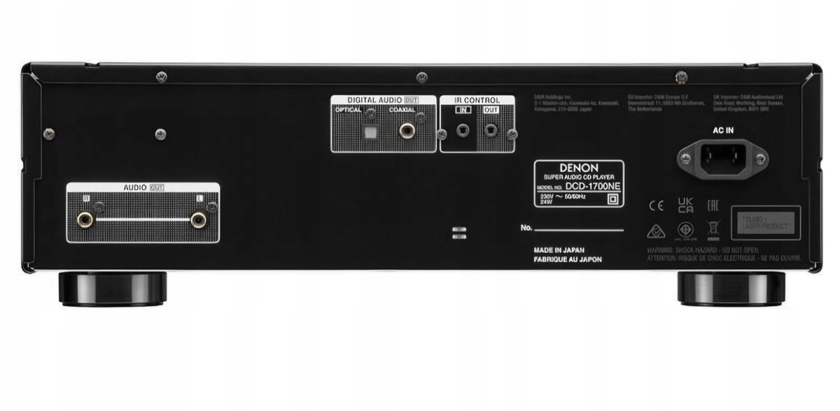

Panowie, potrzebuje pomocy! Chciałbym kupić "bylejaki" wzmacniacz słuchawkowy (do max 3k) do swoich Ultrasone edition 10 i słuchać na nim płyt cd. Jedak wolę słuchać muzyki z kolumn, a ze słuchawek sporadycznie. Dobór wzmacniacza to "drobnostka", ale większy problem to jak go mam podłączyć do Denona (zdjęcie nr 1), który jest połączony czinczami z Rotelem (zdjęcie nr 2) do słuchania płyt na kolumnach. Czy w takim przypadku pozostaje wyłącznie kabel cyfrowy: Denon z takim np wzmacniaczem (zdjęcie nr 3)? Czy coś można zrobić za pośrednictwem Rotela?

Do wzmacniacza słuchawkowego musisz zabrać kable analogowe, którymi połączyłeś się teraz z Rotell. CD z Rotel łączysz kablem cyfrowym Coax. Niuans tego jest taki, że na słuchawkach będziesz miał dźwięk zdekodowany przez wbudowany DAC w CD, a na kolumnach to DAC wbudowany w Rotell będzie dekodował ( oczywiście trzeba sprawdzić instrukcję tych urządzeń co dzieje się przy dekodowaniu SACD przy wychodzeniu kablem cyfrowym z CD na wzmacniacz lub po prostu sprawdzić czy jest dźwięk).
Niestety Rotell nie ma wyjścia line out (może można pokombinować z pre out mocno ściszonym gdyby tam podłączyć wzmacniacza słuchawkowy).
Albo kupić taki przełącznik
https://www.amazon.pl/dp/B0C89GB3W4?ref=ppx_yo2ov_dt_b_fed_asin_title
