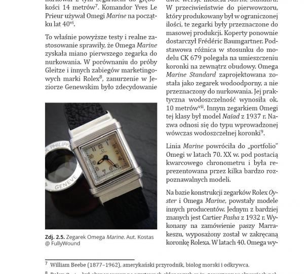

Wiedza jest. Jednak z ciekawości zapytam, Rolex oyster nie był czasem przed Omegą?
Mercedes Gleize przepłynęła w nim kanał Ła Manche, w 1927 roku.

Piotr
Supaplex Oyster nie był zaprojektowany jako diver i nigdy nie był za takiego uznawany, nawet przez Rolexa, chociaż w kampanii medialnej było to sugerowane.
tarant zgadza się jako wodoodporny tak, ale wtedy pod tym terminem nie przewidziano długotrwałego zanurzenia w wodzie.

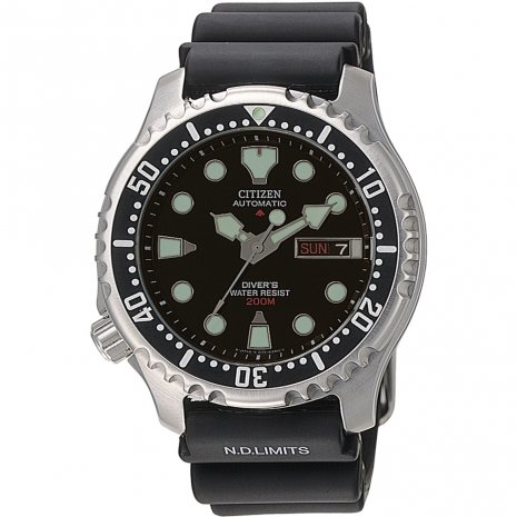

Osobiście posiadam Citizena Promaster NY0040-09EEM Automatic i powiem tak, jak kolega Wacor wspomniał - tabela - on ma oznaczenie 200m, osobiście nurkuję i najgłebiej gdzie "zabralem" miałem zegarek na nadgarstku to było około 30m, miałem go nie dlatego że chciałem i był mi potrzebny ale po prostu "zapomniałem" zdjąć ( kwestia przyzwyczajenia przy noszeniu ) - realnie w nurkowaniu niezbędny jest komputer (każdy z nich ma podświetlenie) na którym jest to co musi wiedzieć nurek - sam zegarek nie jest niezbędny więc te oznaczenia są przydatne jeżeli ktoś chce w zegarku powiedzmy kąpać się, pływać lub swobodnie nurkować i przy założeniu że w wodzie nie będzie używał przycisków bocznych, pozdrawiam
