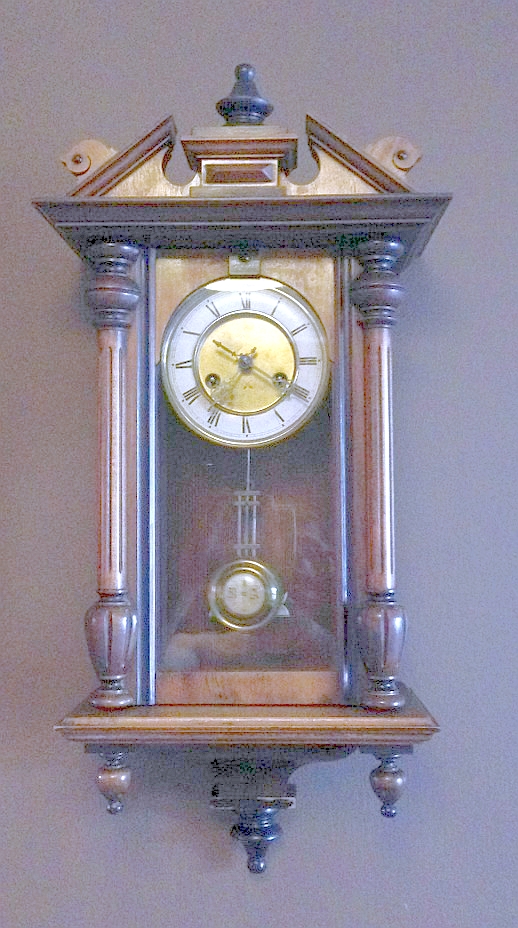

Van Bob 0 #12 Napisano 1 Sierpnia 2018 Dziekuje za odpowiedzi Naprawde sa pomocne i dzięki nim nie trace pieniędzy Problem w tym ze nawet stare zegary nie posiadaja często sygnatur na tarczy tylko z tylu mechanizmu wiec bez kamery szpiegowskiej nie idzie tego sprawdzić a ludzie sprzedający najczęściej zegary po dziadku nie wiedza nic o nich Ci co wiedza to licza sobie już większe pieniądze najczęściej duże pieniądze ale dzięki temu forum kupiłem pierwszy zegar ))))jeżeli się nie pomyliłem to może być z przedzialu 1930 -1940 przesylam zdjęcia mojego cudeńka troche się spieszy ale już go reguluje wahadełkiem troche to potrwa bo musze czekac najlepiej 24 h żeby się okazało ile minut na dobe się spieszy po regulacji [/img][/img]Dziekuje i pozdrawiamoczywiście jest po moim czyszczeniu 0 Udostępnij tę odpowiedź Odnośnik do odpowiedzi Udostępnij na innych stronach
WueM 120 #13 Napisano 1 Sierpnia 2018 No proszę, można. Zegar firmy HAU, zapewne starszy niż szacujesz. Firma wchłonięta przez Jungansa w 1026 r. (wraz z VFU) choć skrzyżowane strzały mogły się pojawiać na zegarach Jungansa do lat 30-tych. Górna sterczyna chyba dorobiona na wzór dolnej, albo obie trefne.PSNie używaj IS, bo za jakiś czas zdjęcia zginą. Masz przycisk [WIĘCEJ OPCJI] i tam załączasz zdjęcia. 0 Wojtek + Certina Club 2000 od lat Udostępnij tę odpowiedź Odnośnik do odpowiedzi Udostępnij na innych stronach

LESKOS 3498 #16 Napisano 1 Sierpnia 2018 A tak na poważnie to lata 90-te XIX wieku model GUTTENBERG . Brakuje mu tylko orzełka ze znaczkiem firmy i wychylnika. Ja tam bardzo lubię wyroby tej firmy. Solidne wykonania dla zwykłych ludzi tak bym określił wyroby tej firmy ... 0 Czasem lepiej powiedzieć coś, nie mówiąc NIC! 🤔 Udostępnij tę odpowiedź Odnośnik do odpowiedzi Udostępnij na innych stronach

PM1122 1812 #18 Napisano 1 Sierpnia 2018 Brawo !!! No widzisz ... na początku , prawie byś ,, podróby ,, kupił . A teraz , jaki piękny i stary okaz trafiłeś !!!! Wiesz nawet , co trzeba uzupełnić !!!Powodzenia !!! 0 Udostępnij tę odpowiedź Odnośnik do odpowiedzi Udostępnij na innych stronach

Van Bob 0 #20 Napisano 1 Sierpnia 2018 WitamDziekuje za odpowiedzi wychylnik jest tylko chowa sie za wahadlem chyba komus odpadl i przybil w zlym miejscu A orzelka bede szukal moze mi sie uda dokupic A co do uzależnienia to jestem pewny ze tak jest moim marzeniem jest cala sciana zegarow to wtedy jest muzyka jak wszystko tyka A zauwazylem tylko ze cicho bimba młoteczek uderza poprawnie w spirale ale dźwięk jest nie melodyjny no chyba ze tak te modele miały na końcu młoteczka jest jakby filc albo cos może ktoś wie jaki dźwięk powinen wydawac ?Pozdrawiam 0 Udostępnij tę odpowiedź Odnośnik do odpowiedzi Udostępnij na innych stronach
tarant 2979 #21 Napisano 1 Sierpnia 2018 Nie wiem jaki gong tam zamontowano poza tym, że spiralny. Jakość brzmienia zależy od materiału użytego na sprężynę, formy żeliwnej czy mosiężnej podstawy gongu, często wyposażonej w dodatki wzmacniające brzmienie. W budżetowych zegarach był to drut mocowany do blaszki przykręcanej na tylnej ściance i od takiego nie należy oczekiwać zbyt muzykalnego brzmienia. Odrobinę poprawić je można zmieniając twardość filcu lub skóry młoteczka oraz tego z jaką siłą uderza w gong oraz, co bardzo ważne, czy po uderzeniu odstaje na odpowiednią odległość od wibrującej sprężyny (pręta). 0 Pozdrawiam Piotr Tolerancja musi być nietolerancyjna wobec nietolerancji. Němec z Královce Udostępnij tę odpowiedź Odnośnik do odpowiedzi Udostępnij na innych stronach
