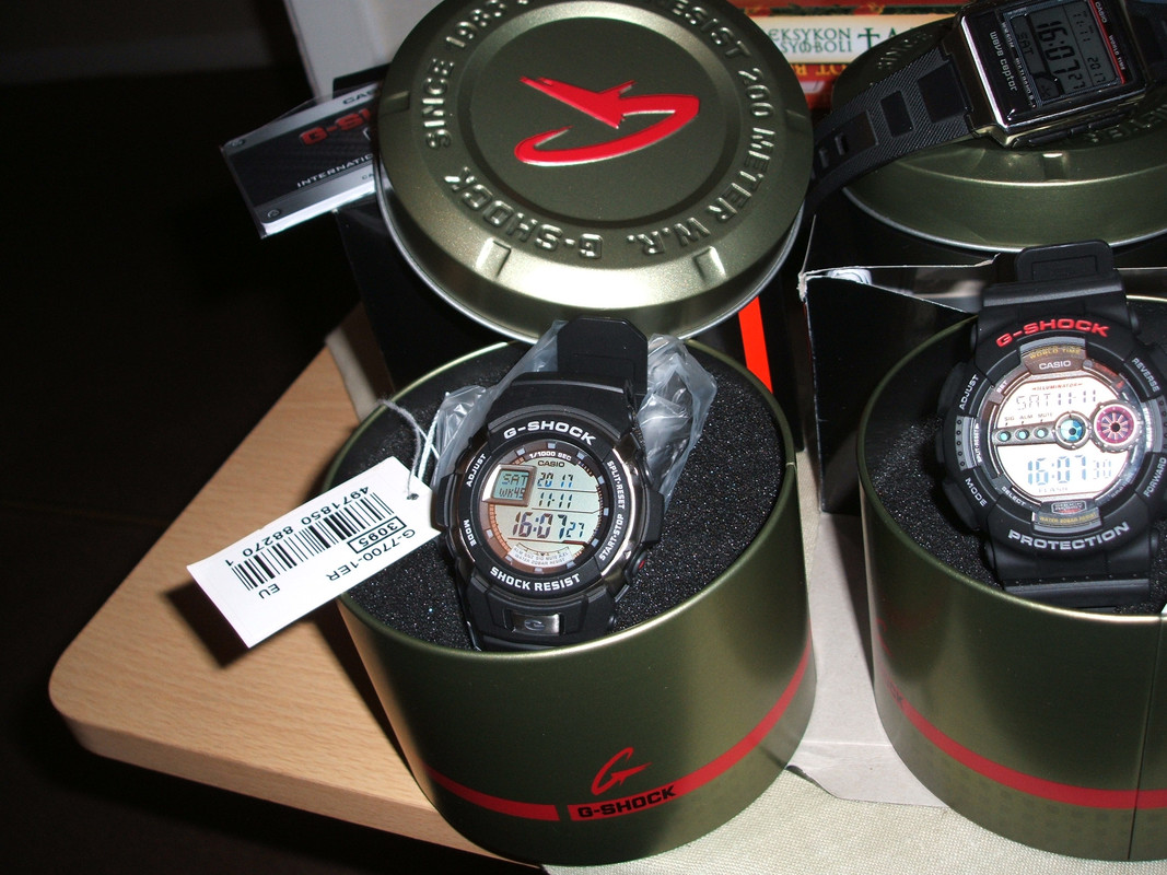

starzec 53 #42151 Napisano 16 Listopada 2017 a tu brat blizniak pozytywny g7700, i gd100 obok. 0 Udostępnij tę odpowiedź Odnośnik do odpowiedzi Udostępnij na innych stronach
D1V1510N G 40 #42152 Napisano 16 Listopada 2017 No starzec, co raz lepiej Ci idzie wrzucanie fotek 0 Udostępnij tę odpowiedź Odnośnik do odpowiedzi Udostępnij na innych stronach
starzec 53 #42153 Napisano 16 Listopada 2017 dziekuje, co prawda zdjęcia dalekie od idealu,ale jak na moje umiejetnosci i możliwości aparatu sprzed 11-tu lat, to chyba jeszcze nie jest najgorzej. 0 Udostępnij tę odpowiedź Odnośnik do odpowiedzi Udostępnij na innych stronach
D1V1510N G 40 #42154 Napisano 16 Listopada 2017 Tak sobie tylko śmieszkuję Jest ok 0 Udostępnij tę odpowiedź Odnośnik do odpowiedzi Udostępnij na innych stronach
