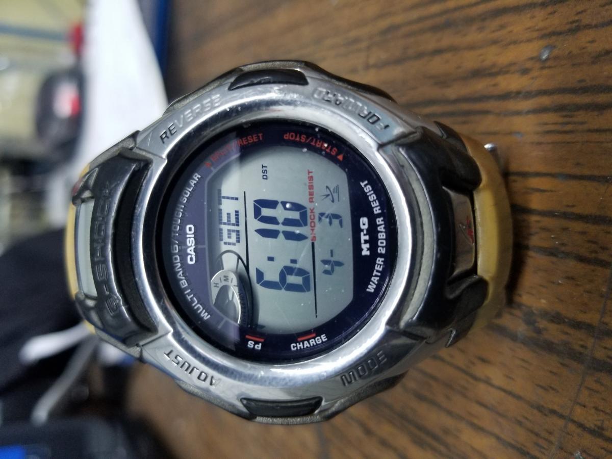

andrzejp1242 1146 #51234 Napisano 1 Kwietnia 2020 Witam.Jestem nowy więc nie wiem czy to dobre miejsce na moje pytanie ale...Mam zegarek MTG-M900DA i w tym roku przestał się synchronizować , do grudnia było wszystko ok a teraz wywala błąd przy każdej próbie. Macie jakieś sugestie? 0 Udostępnij tę odpowiedź Odnośnik do odpowiedzi Udostępnij na innych stronach

murcins 35750 #51236 Napisano 1 Kwietnia 2020 Witam.Jestem nowy więc nie wiem czy to dobre miejsce na moje pytanie ale...Mam zegarek MTG-M900DA i w tym roku przestał się synchronizować , do grudnia było wszystko ok a teraz wywala błąd przy każdej próbie. Macie jakieś sugestie?Jak masz ustawioną dobra strefe czasowa to musi smigać, spr dokładnie, jak mieszkasz w PL to strefa BER lub PAR. 0 Udostępnij tę odpowiedź Odnośnik do odpowiedzi Udostępnij na innych stronach
andrzejp1242 1146 #51237 Napisano 1 Kwietnia 2020 Jak masz ustawioną dobra strefe czasowa to musi smigać, spr dokładnie, jak mieszkasz w PL to strefa BER lub PAR.mam berlin do grudnia śmigało 0 Udostępnij tę odpowiedź Odnośnik do odpowiedzi Udostępnij na innych stronach
TomG80 9719 #51238 Napisano 1 Kwietnia 2020 mam berlin do grudnia śmigałoA jak masz ustawione DST? Powinno być na AUTO. Jeśli strefa jest na BER, DST jest na AUTO, a mimo to po prawidłowej synchronizacji (gdy wyświetlone jest RCVD) przestawia Ci czas, to należy zweryfikować korektę położenia początkowego wskazówek. Poniżej masz instrukcję, jak to zrobić: https://youtu.be/47W1rhUFwuI 0 Udostępnij tę odpowiedź Odnośnik do odpowiedzi Udostępnij na innych stronach
andrzejp1242 1146 #51239 Napisano 1 Kwietnia 2020 A jak masz ustawione DST? Powinno być na AUTO. Jeśli strefa jest na BER, DST jest na AUTO, a mimo to po prawidłowej synchronizacji (gdy wyświetlone jest RCVD) przestawia Ci czas, to należy zweryfikować korektę położenia początkowego wskazówek. Poniżej masz instrukcję, jak to zrobić: to chyba nie do mnie , mi nie synchronizuje 0 Udostępnij tę odpowiedź Odnośnik do odpowiedzi Udostępnij na innych stronach
murcins 35750 #51240 Napisano 1 Kwietnia 2020 (edytowane) Jak wcisniesz prawy dolny to pokazuje kiedy sie łączył ? Do kolegi od mtg Edytowane 1 Kwietnia 2020 przez murcins 0 Udostępnij tę odpowiedź Odnośnik do odpowiedzi Udostępnij na innych stronach
andrzejp1242 1146 #51241 Napisano 1 Kwietnia 2020 Jak wcisniesz prawy dolny to pokazuje kiedy sie łączył ? Do kolegi od mtgtak ostatni raz pobrał 16 grudnia 0 Udostępnij tę odpowiedź Odnośnik do odpowiedzi Udostępnij na innych stronach

murcins 35750 #51244 Napisano 1 Kwietnia 2020 tak ostatni raz pobrał 16 grudniaTo jak wszystko jest ustwione, bateria jest na M czy H to nie wiem, sprobowalbym jeszcze raz wymusić synchro w różnych miejscach 0 Udostępnij tę odpowiedź Odnośnik do odpowiedzi Udostępnij na innych stronach
andrzejp1242 1146 #51245 Napisano 2 Kwietnia 2020 To jak wszystko jest ustwione, bateria jest na M czy H to nie wiem, sprobowalbym jeszcze raz wymusić synchro w różnych miejscachBateria jest naładowana na 100% (tej zimy nie było zimy więc rzadko chodził pod rękawem) zawsze robiłem AC w ogrodzie około 6 rano i trwało to max 2 min teraz sygnał lata od L1 do L3 czasami niknie i po 10 min wywala err. W obecnej sytuacji znalezienie innych miejsc jest dosyć trudne ale spróbuje 0 Udostępnij tę odpowiedź Odnośnik do odpowiedzi Udostępnij na innych stronach

andrzejp1242 1146 #51248 Napisano 3 Kwietnia 2020 pełen sukces pomogła zmiana miejsca na bardziej otwarty teren 0 Udostępnij tę odpowiedź Odnośnik do odpowiedzi Udostępnij na innych stronach
