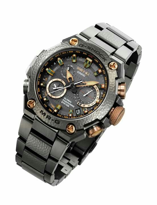

Matej 448 #24491 Napisano 17 Marca 2016 Ot taka nowinka 0 http://www.youtube.com/c/MatejMatejGshock http://matejmatejgshock.90.plhttps://patronite.pl/MatejMatejGshock Udostępnij tę odpowiedź Odnośnik do odpowiedzi Udostępnij na innych stronach
