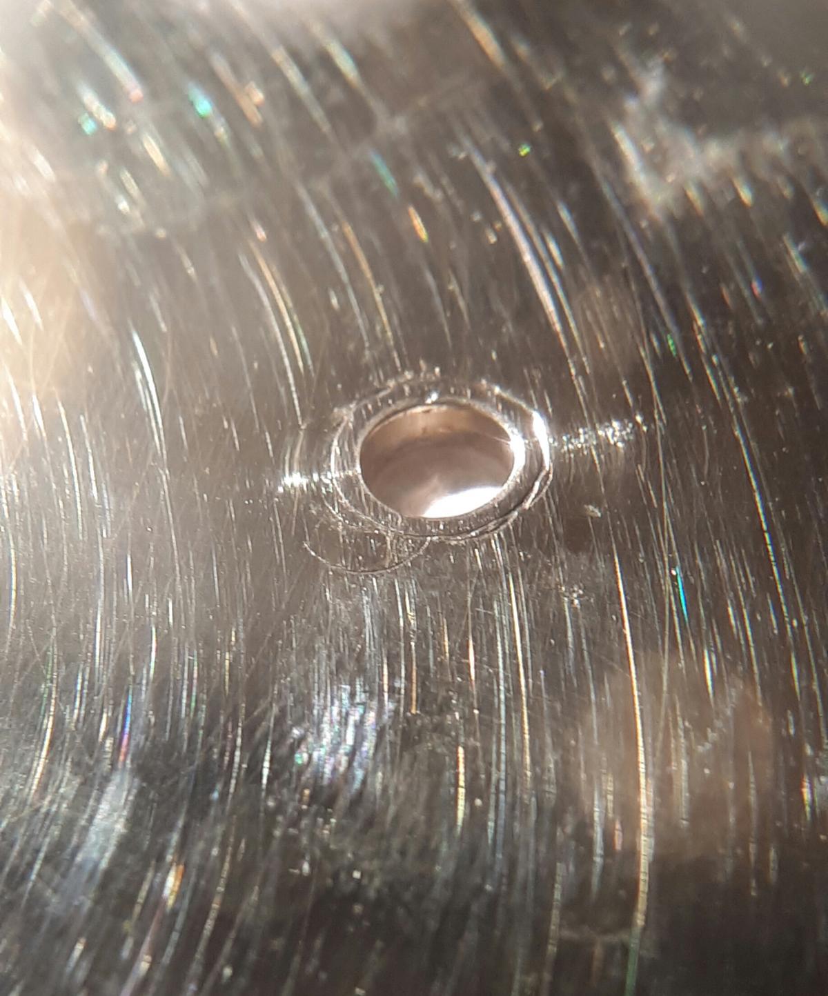

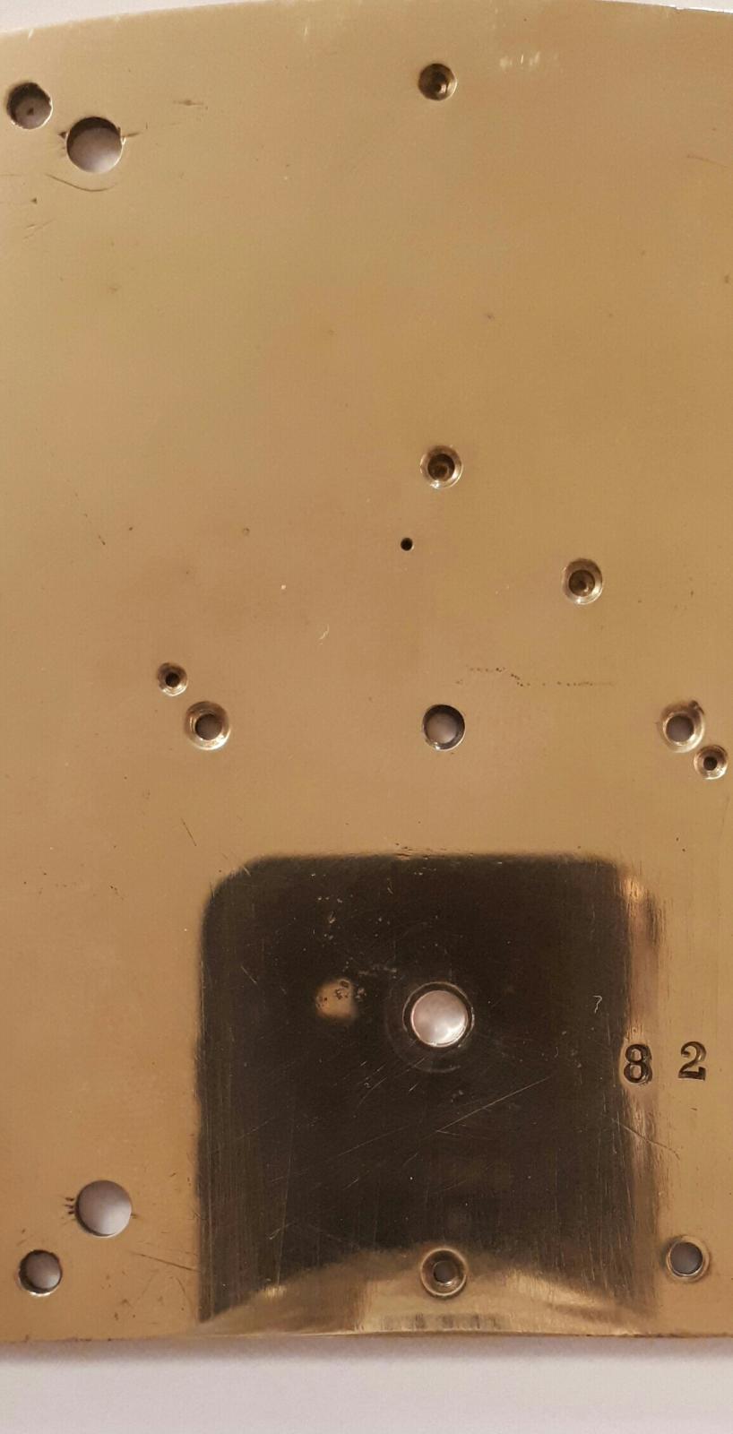

longcase1 481 #3422 Napisano 15 Maja 2019 Tuleja w przedniej płycie wstawiona jednak sama płyta bardzo była pokancerowana. Ale myślę że tak może być. 0 Udostępnij tę odpowiedź Odnośnik do odpowiedzi Udostępnij na innych stronach
LESKOS 3483 #3423 Napisano 15 Maja 2019 Pięknie , prawie nie widać .Płyta chyba pracowała na sucho, wydaje mi się że conajmniej jeszcze trzy łożyska były kiedyś tulejowane, a zegar generalnie miał ciężkie życie ... Teraz będzie ok 0 Czasem lepiej powiedzieć coś, nie mówiąc NIC! 🤔 Udostępnij tę odpowiedź Odnośnik do odpowiedzi Udostępnij na innych stronach
longcase1 481 #3424 Napisano 15 Maja 2019 Miał ciężki żywot. Czop osi minutowej wytarty do tego stopnia że zrobiła się pieczarka. Ponadto jakiś mistrz młota i punktaka zmasakrował te płyty:-/ 0 Udostępnij tę odpowiedź Odnośnik do odpowiedzi Udostępnij na innych stronach
