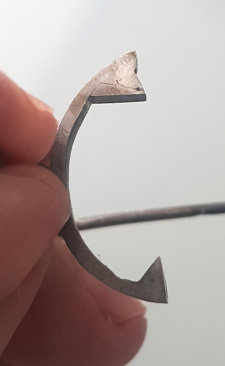

Kieszonkowe 766 #3436 Napisano 15 Maja 2019 (edytowane) Po szlifowaniu jednolitej kotwicy, co z regulacją wychwytu? Mogę pokazać jak ten temat rozwiązali poprzedni zegarmistrzowie W robionym przeze mnie "angliku" 1682 roku !!! Johna Smarta po prostu na jednolitą (kutą ?) kotwicę nalutowali nakładki pozdrawiam Roman Edytowane 15 Maja 2019 przez Kieszonkowe 0 Udostępnij tę odpowiedź Odnośnik do odpowiedzi Udostępnij na innych stronach
longcase1 481 #3437 Napisano 15 Maja 2019 Mogę pokazać jak ten temat rozwiązali poprzedni zegarmistrzowie W robionym przeze mnie "angliku" 1682 roku !!! Johna Smarta po prostu na jednolitą (kutą ?) kotwicę nalutowali nakładki kotwica.jpg pozdrawiam RomanTrudno powiedzieć czy to efekt naprawy wytartej powierzchni impulsu czy sposób na dopasowanie kotwicy z innego mechanizmu. Tutaj widzimy kotwicę wychwytu hakowego zdecydowanie inna geometria. Ale przykład bardzo ciekawy :-) 0 Udostępnij tę odpowiedź Odnośnik do odpowiedzi Udostępnij na innych stronach
Kieszonkowe 766 #3438 Napisano 15 Maja 2019 Trudno powiedzieć czy to efekt naprawy wytartej powierzchni impulsu czy sposób na dopasowanie kotwicy z innego mechanizmu. Tutaj widzimy kotwicę wychwytu hakowego zdecydowanie inna geometria. Ale przykład bardzo ciekawy :-) Po tylu latach pracy to raczej można być pewnym że przeszedł nie jedną reanimację i impulsy były "trójdzielne" 0 Udostępnij tę odpowiedź Odnośnik do odpowiedzi Udostępnij na innych stronach
longcase1 481 #3439 Napisano 15 Maja 2019 Po tylu latach pracy to raczej można być pewnym że przeszedł nie jedną reanimację i impulsy były "trójdzielne" Ja nie przeczę że to reanimacja. Przez lata swojej praktyki spotkałem różne patenty na naprawy. Tutaj uważam że jakiś zegarmistrz zrobił to bardzo fachowo 0 Udostępnij tę odpowiedź Odnośnik do odpowiedzi Udostępnij na innych stronach

Kieszonkowe 766 #3441 Napisano 15 Maja 2019 .......... Przez lata swojej praktyki spotkałem różne patenty na naprawy. Tutaj uważam że jakiś zegarmistrz zrobił to bardzo fachowo Dlatego też pokazałem /żartuję akurat miałem go rozebranego / jako ciekawostkę. Ale też jako alternatywę dla mimośrodu i podginania.O fachowości nie będę się wypowiadał - każde działanie prowadzące do skutku jest celowe. A tak swoją drogą zastanawiam się czy przy tego typu rozwiązaniu można poeksperymentować z twardością nakładek, tylko nie wiem czy warto 0 Udostępnij tę odpowiedź Odnośnik do odpowiedzi Udostępnij na innych stronach
longcase1 481 #3442 Napisano 15 Maja 2019 Dlatego też pokazałem /żartuję akurat miałem go rozebranego / jako ciekawostkę. Ale też jako alternatywę dla mimośrodu i podginania.O fachowości nie będę się wypowiadał - każde działanie prowadzące do skutku jest celowe. A tak swoją drogą zastanawiam się czy przy tego typu rozwiązaniu można poeksperymentować z twardością nakładek, tylko nie wiem czy warto W przypadku tego zegara i takiego wychwytu myślę że warto. Tutaj jest spora siła jeśli chodzi o atak koła na kotwicę natomiast wychwyt Grahama zadowola się dużo mniejszą energią napędową 0 Udostępnij tę odpowiedź Odnośnik do odpowiedzi Udostępnij na innych stronach
Kieszonkowe 766 #3443 Napisano 15 Maja 2019 W przypadku tego zegara i takiego wychwytu myślę że warto. Tutaj jest spora siła jeśli chodzi o atak koła na kotwicę natomiast wychwyt Grahamazadowola się dużo mniejszą energią napędową Tylko pytanie jest co lepiej robić nowe nakładki czy nowe koło 0 Udostępnij tę odpowiedź Odnośnik do odpowiedzi Udostępnij na innych stronach
longcase1 481 #3444 Napisano 15 Maja 2019 Tylko pytanie jest co lepiej robić nowe nakładki czy nowe koło No cóż koło też się zużywa tyle ze trochę trudniej to stwierdzić, brak odniesienia. Ja osobiście spotkałem się z kołem stalowym ale palety były rubinowe.Modyfikować można ;-)) 0 Udostępnij tę odpowiedź Odnośnik do odpowiedzi Udostępnij na innych stronach
