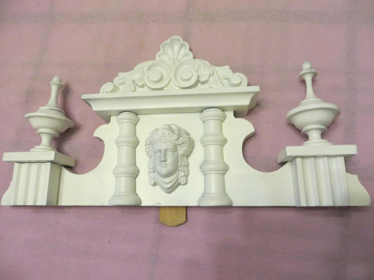

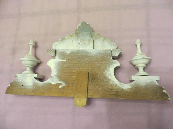

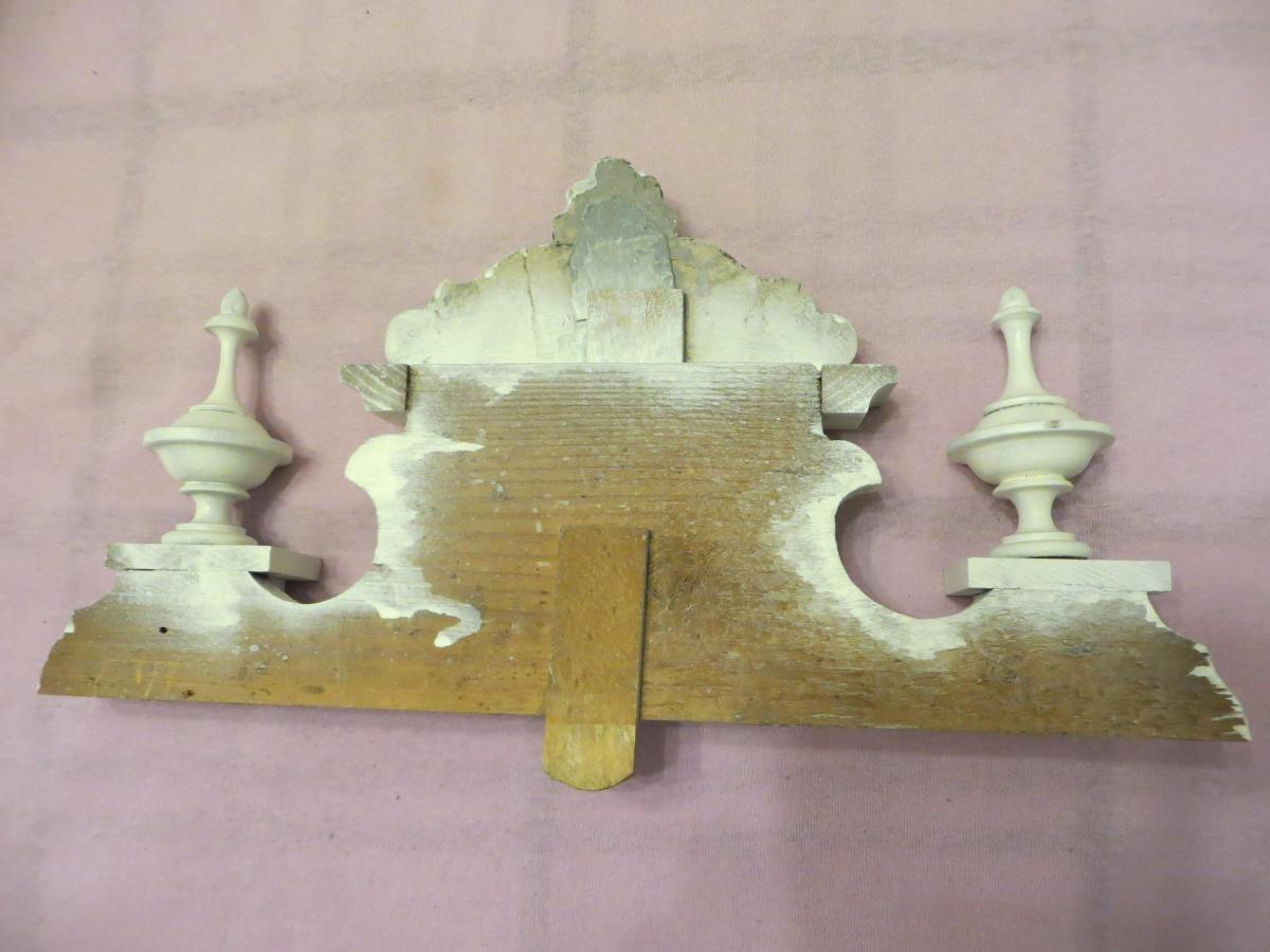

PM1122 1790 #3522 Napisano 17 Maja 2019 (edytowane) Żonie spodobał się jeden malowany i sama pojechała i kupiła . No i trafiła , naprawdę na wyjątkowy .. sygnarura Werner Deponirt ze zwierzakiem . Mechanizm wygląda pięknie , jak po Akrze i polerce , śrubki czarne , itd. Ale skrzynka pomalowana ... no i co teraz ? Dwie godziny , jak go zobaczyłem i myślę .Ktoś poleciał , chyba pistoletem.... sądzę , że akrylem . Edytowane 17 Maja 2019 przez PM1122 0 Udostępnij tę odpowiedź Odnośnik do odpowiedzi Udostępnij na innych stronach
LESKOS 3474 #3523 Napisano 17 Maja 2019 (edytowane) Do acetonu z nim, albo zmywacza nitro...jak nie pomoże to tylko nitro...gliceryna (żartuje )Można wysodować (delikatna odmiana piaskowania) , ale trzeba poszukać zakładu ... Edytowane 17 Maja 2019 przez LESKOS 0 Czasem lepiej powiedzieć coś, nie mówiąc NIC! 🤔 Udostępnij tę odpowiedź Odnośnik do odpowiedzi Udostępnij na innych stronach
longcase1 481 #3524 Napisano 17 Maja 2019 (edytowane) Ciekawe co jest pod spodem. Czy zachował się fornir.Mam rozumieć że nie akceptujesz tego koloru?? Ja jakiś czas temu widziałem taką skrzynkę pomolowaną złotolem :-/ Edytowane 17 Maja 2019 przez longcase1 0 Udostępnij tę odpowiedź Odnośnik do odpowiedzi Udostępnij na innych stronach
