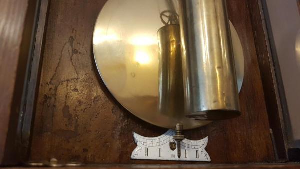

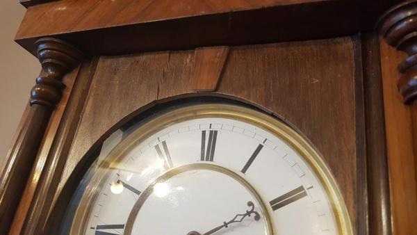

Yodek 聽聽 2549 #3621 Napisano 19 Maja 2019 B臋d臋 testowa膰 prawie na sucho 聽Plecy w Lenzorze wygl膮daj膮 troch臋 strasznie..Co艣 jakby kto艣 naklei艂 na stary fornir jeszcze bardziej stary fornir, a za kilkadziesi膮t lat kto艣 to oblecia艂 politur膮.W zasadzie to nie mam pomys艂u co z tym pocz膮膰 i og贸lnie boj臋 si臋 tego Lenzora..Nie wiem czy b臋dzie wida膰 obok wahad艂a 0 Udost臋pnij t臋 odpowied藕 Odno艣nik do odpowiedzi Udost臋pnij na innych stronach
LESKOS 聽聽 3484 #3622 Napisano 19 Maja 2019 (edytowane) Spokojnie, ja bym najpierw papierem 艣ciernym na p艂贸tnie ( granulacja聽 ~240) owini臋ty wok贸艂 klocka troch臋 wi臋kszego od pude艂ka zapa艂ek + usuwaj odkurzaczem py艂, jak ju偶 b臋dzie w miar臋 g艂adko - we艂na 000 i odkurzacz. Nast臋pnie trzeba zobaczy膰 co zosta艂o - czyli umyj terpentyn膮 lub benzyn膮 lakow膮 . To wszystko ci powie , czy wystarczy czy trzeba dalej i niestety tak do skutku .聽Reszta powierzchni musi by膰 lekko przetarta papierem , ale nie za du偶o + we艂na do wyg艂adzenia rys. A potem to ju偶 proste , znasz temat. K膮ty p臋dzlem na 2 cm (偶eby tampon zaczepia艂 o kraw臋d藕 politury) bo b臋dzie rancik. No zabawa jest na 3-4 dni i nie na si艂臋.聽 聽Powodzenia , dasz spokojnie rad臋. Edytowane 19 Maja 2019 przez LESKOS 0 Czasem lepiej powiedzie膰 co艣, nie m贸wi膮c NIC!聽聽馃 Udost臋pnij t臋 odpowied藕 Odno艣nik do odpowiedzi Udost臋pnij na innych stronach
Yodek 聽聽 2549 #3623 Napisano 19 Maja 2019 (edytowane) Kurcz臋 jest szansa?Bo ju偶 si臋 zastanawia艂am czy jedyn膮 alternatyw膮 s膮 nowe plecy Dzi臋kuj臋, zaraz sobie zapisze posta do mojego "pamietnika"..聽Przy okazji "wydedukowa艂am" sobie, 偶e kto艣 onegdaj stawiaj膮c w maria偶u skrzyni臋 i mechanizm wstawi艂 nowy 艂uk bo tarcza by艂a chyba 18,5 a ta ma 20 cm. 艁uk pop臋ka艂, dosta艂 艣mieszny dodatek kt贸ry nie przystoi w muzeum I r贸偶ni si臋 w odcieniu, s艂oje wymalowane farb膮..Wymy艣li艂am 偶e lepiej wstawi膰 nowy? Dobrze my艣l臋? Edytowane 19 Maja 2019 przez Yodek 0 Udost臋pnij t臋 odpowied藕 Odno艣nik do odpowiedzi Udost臋pnij na innych stronach
